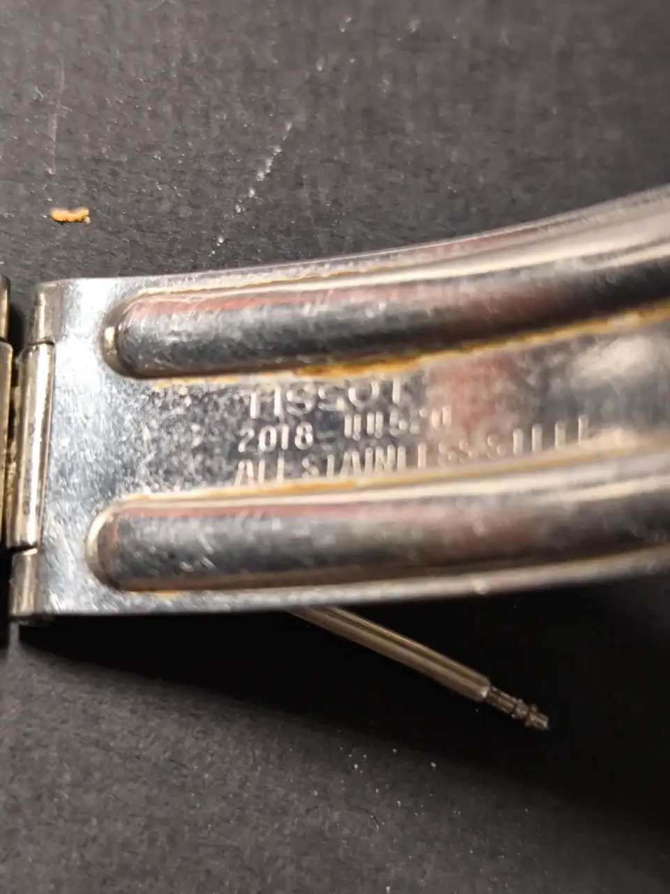

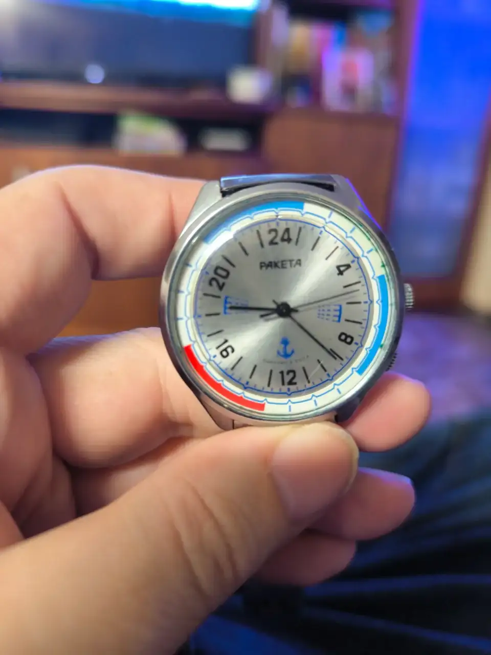

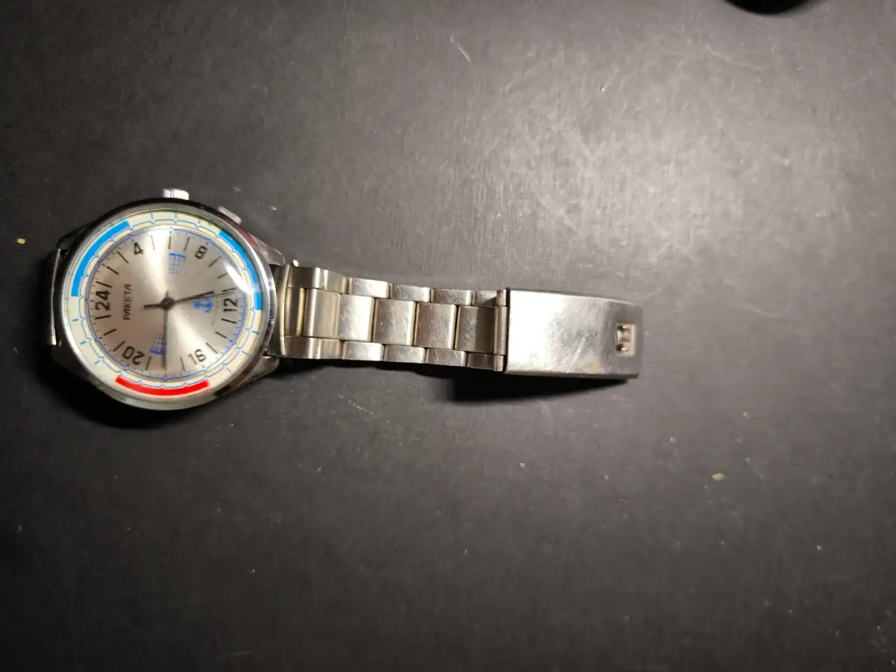

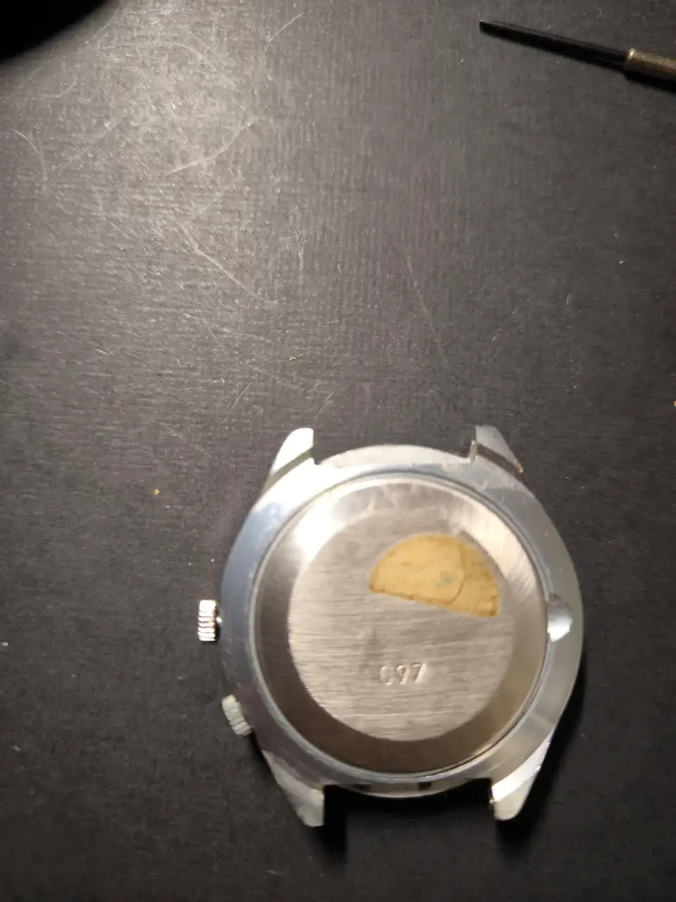

Buenos días me gustaría conocer un poco datos de este reloj. Este reloj me lo trajeron mis padres de la URSS junto con otros en los días del golpe de estado (les pillo allí en Moscú). Este se lo compraron a un marinero y supongo que era un reloj de submarino al ser de 24 horas. Este lo tenia extraviado en casa mis padres hasta esta semana que lo encontré. Le costo unos golpecitos arrancar después de 34 años pero ahora funciona bien y aguanta la hora. Mañana lo llevo para que le hagan un servicio. Lo mas curioso es que vale mas el armís que el reloj ja que lleva un Tissot. Envio fotos. Saludos

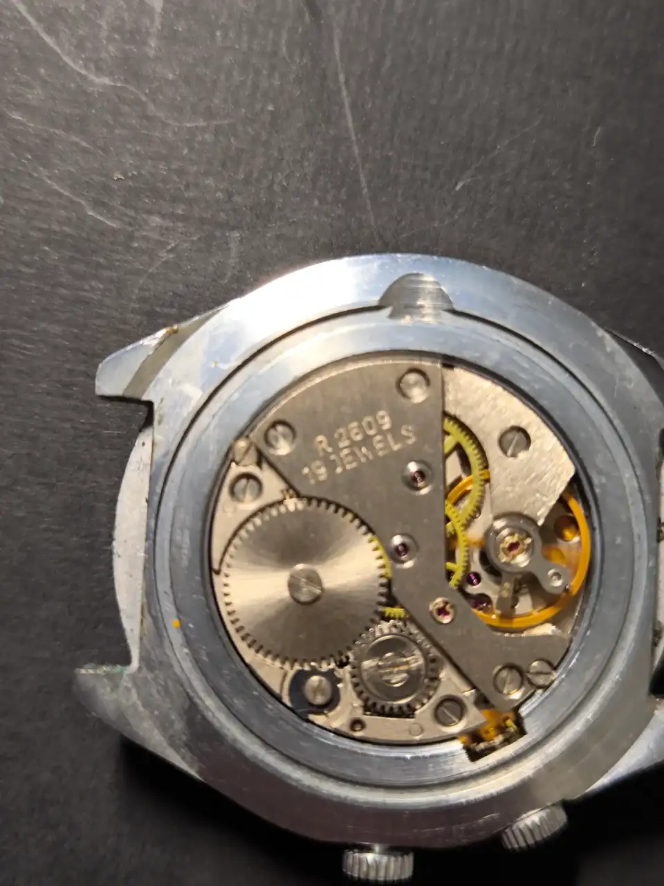

Ciao,
Non so se l'hai specificato perché non parlo spagnolo, ma il tuo orologio funziona 24 ore o 12 ore?
Porque si funciona durante 12 horas, el movimiento ha sido sustituido ( quizas debido a un fallo ), pero si funciona durante 24 horas solo se ha sustituido el puente, que en realidad parece tener un acabado diferente.

Buenas tardes, funciona en moviento de 24.
Hola,
Es dificil de explicar en estos casos, también por mi idioma.
Si la manecilla de las horas hace solo una revolucion al dia, el puente con la escritura ha sido reemplazado y el movimiento es el correcto 2623.

Buenas tardes.
Si le vas a hacer un servicio solicítale al relojero que te saque fotos del calibre, sobre todo de las ruedas y del calibre por la cara de la esfera.
El reloj debería llevar un calibre 2623 de 24 horas.
Muy habitualmente se usaron calibres 2609 de 12 horas modificados. Mucha gente consideraría eso un franken, a mí me parece parte de la historia de la relojería soviética.
También podría ser, como ha dicho Trash, qué solo el puente haya sido cambiado, ya que parece tener un acabado diferente al resto del calibre.
En cualquier caso lo más probable es que se trate de un calibre 2609 modificado.
