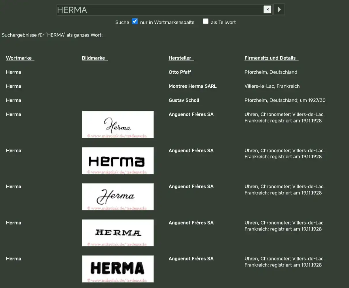

La marca la buscas en Mikrolist, Cescat ya se ha preocupado de entrar en la web, teclear la marca y devolverte el pantallazo de lo que sale.
Si no hubiera salido nada es que la marca no la habrían patentado y se le llama "marca de Fantasía".

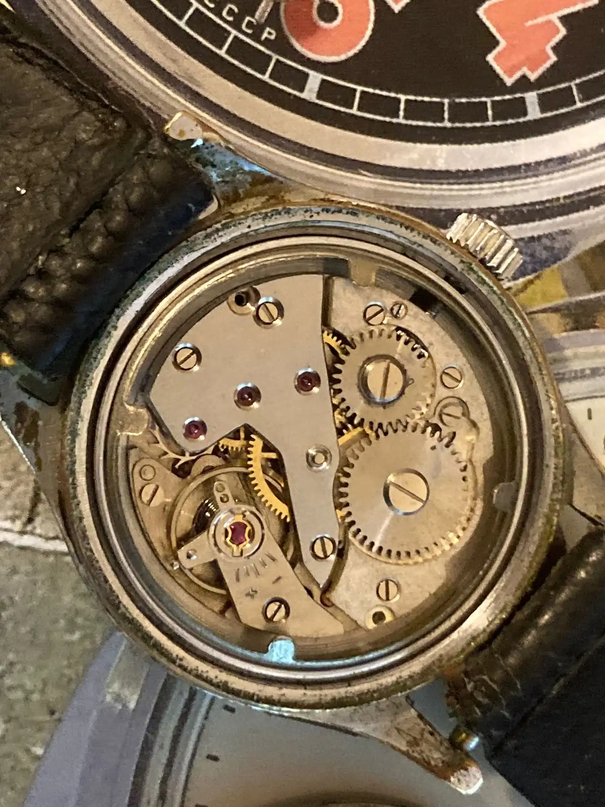

El modelo, supongo que te refieres al calibre....
Para identificar el calibre, o te has dado un empacho de suizos y te viene a la mente el modelo con solo mirarlo, o te toca medir el calibre y pegarte un buen rato revisando los libros de calibres.
La otra opción es desmontar esfera y ver el tirete, entonces con la medida del calibre y el tirete te vas a los libros de Bestfit y te pegas otro buen rato mirando tiretes hasta identificar el tuyo....
Aunque lo más sencillo es preguntar y que otro te haga el trabajo.

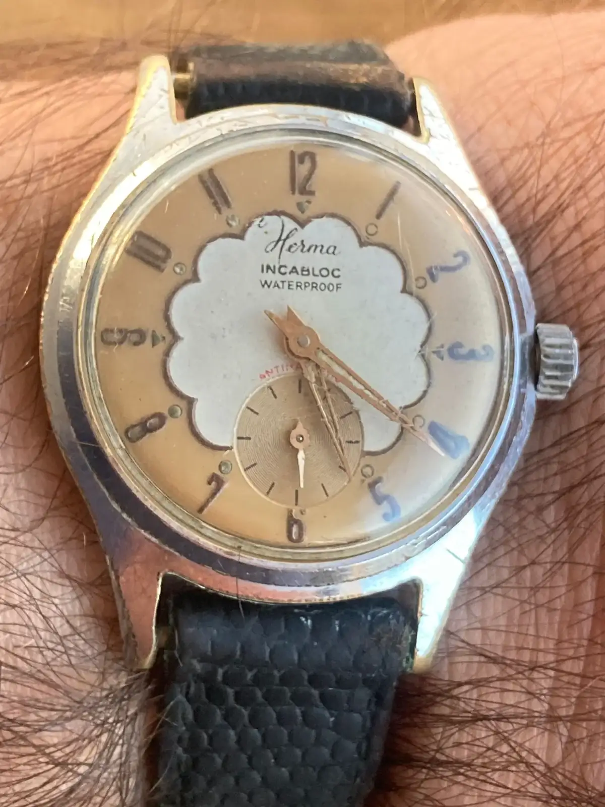

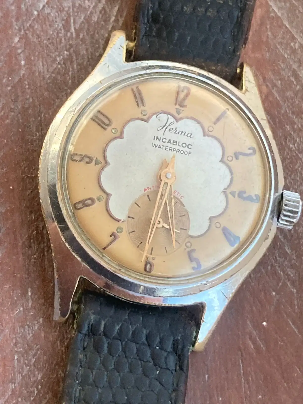

Por lo que yo recuerdo al ver este calibre, es que es un calibre tipo Fontainemelon o FHF o similar, calibre normalito suizo de los típicos.
La esfera es bonita, de las típicas de fantasía con los dos colores, puede que de los 50, puede que de los 60 ????
La caja de latón cromado desgastado, con las picaduras típicas de la edad por los sudores veraniegos, la bata con las pestañitas, típicas también de los calibres económicos de la época, y volante con antichoque, rubricado en la esfera ( INCABLOK )
