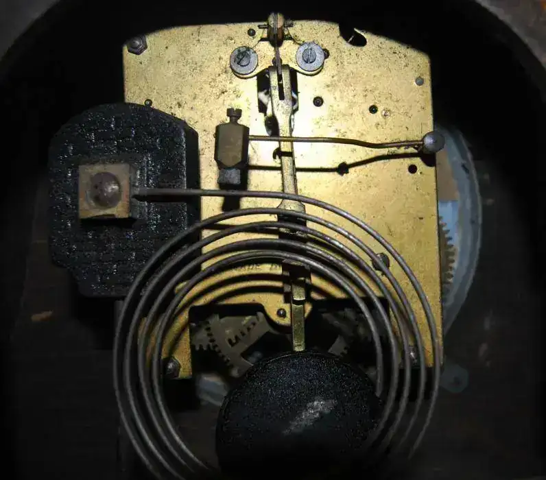

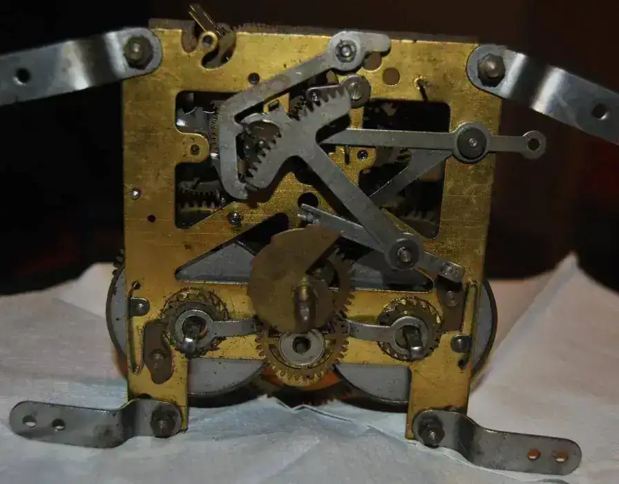

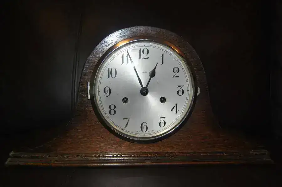

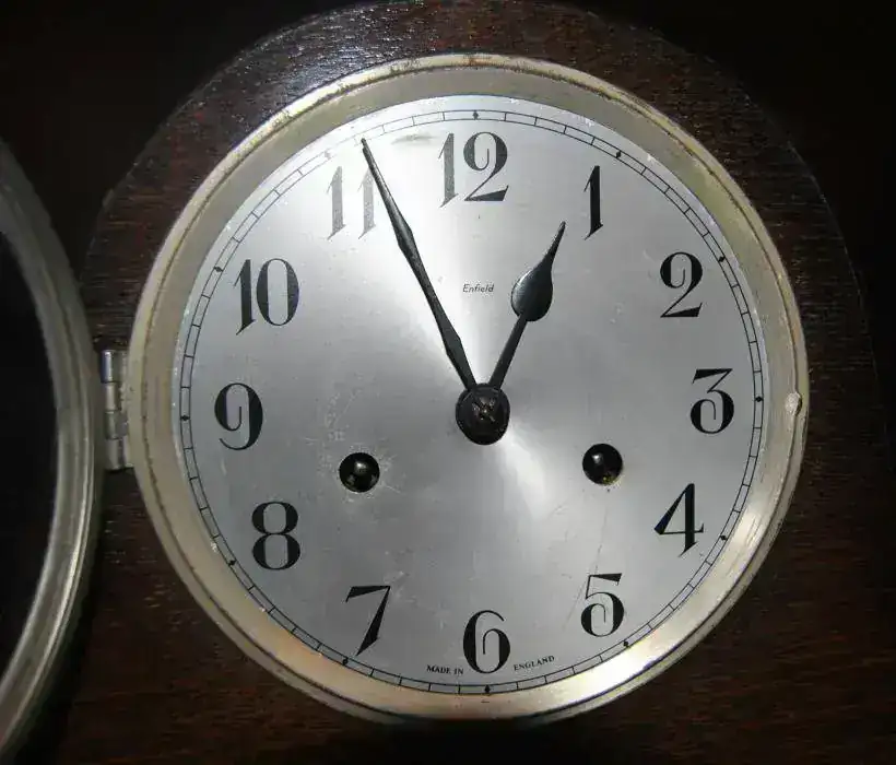

Pongo las fotos:
Si alguien me puede dar información sobre el mecanismo, se lo agradecería. Un saludo
parece ser que el reloj esta completo, si no funciona puede ser de varios motivos, este sucio, este mal nivelado, etc. intenta variar la nivelacion primero hacia la derecha un poquito, y si no hacia la izquierda un poquito y despacio, con la cuerda dada, le das al pendulo, escuchalo que el tic-tac se acompasado, parejo tu escucharas el sonido mas bonito y hay lo dejas, haz esa prueba primero. si no funciona le toca limpieza, si no eres un experto puedes probar con unos pinceles y gasolina, en la foto no aprecio si las cuerdas van en barriletes o van abiertas, si fuesen abiertas puedes meter la maquina entera en gasolina y con cuidado limpias con pinceles y luego aclaras, despues la secas con el secador tibio, y despues aceitas los ejes , solo la punta delos ejes, no ruedas, y una gota pequeña en las paletas del ancora. pero primero tienes que sacar las agujas y la esfera. suerte y para lo que quieras. tonito

Pues efectivamente, al inclinarlo un poco, funciona perfectamente y con un sonido muy acompasado. De buenas a primeras la maquinaria ya está fuera. Las agujas han salido fácil con unos alicates y una mínima presión. Todo el conjunto tiene mucha suciedad, polvo y grasa. ¿Es posible que con una limpieza profunda se solucione el problema?, ¿a qué se debe que con unos pocos grados de inclinación ya funcione?
