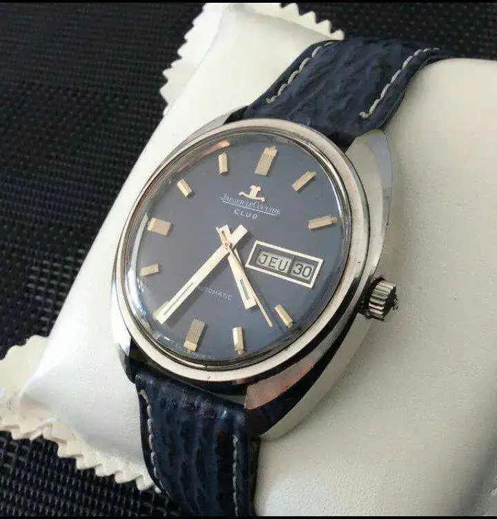

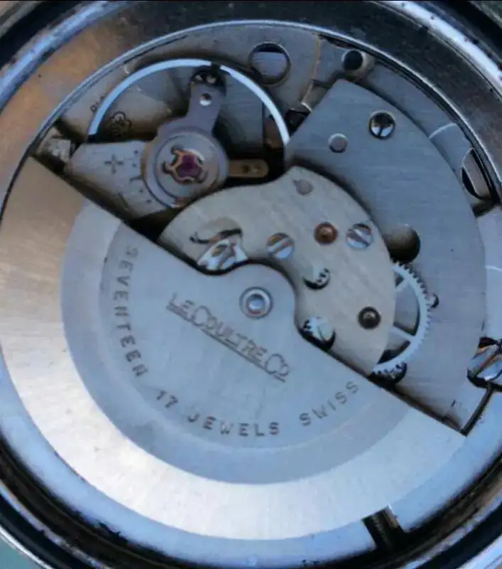

Buenos días,
¿qué podéis decirme de éste JLC?
Gracias!
Que es muy bonito ,feliz dia
Buen día "Incro"; sí no me equivoco - Jaeger LeCoultre nunca utilizó para sus relojes un calibre común cal. AS 2066 y flia.??
Por lo tanto - según mi opinión, es falso!!!
El JLC está en otra categoría!!!
Un saludo, Luis desde Argentina
Sin duda, el maestro Luis sabe mucho más que yo y está en lo cierto al decirte que JLC está en otra categoría y no utilizaba calibres comunes en sus delicadas piezas.
Sin embargo, la línea Club fue una excepción, y muchos de ellos sí llevaron calibres AS. Fue una línea que se creó a finales de los 60, en un momento complicado de la Casa, con la intención de competir con relojes de menor precio tanto suizos como japoneses.
Indudablemente, no tienen el valor coleccionable de los JLC tradicionales (tanto anteriores como posteriores), pero yo no diría que ese morenito que muestras es falso.

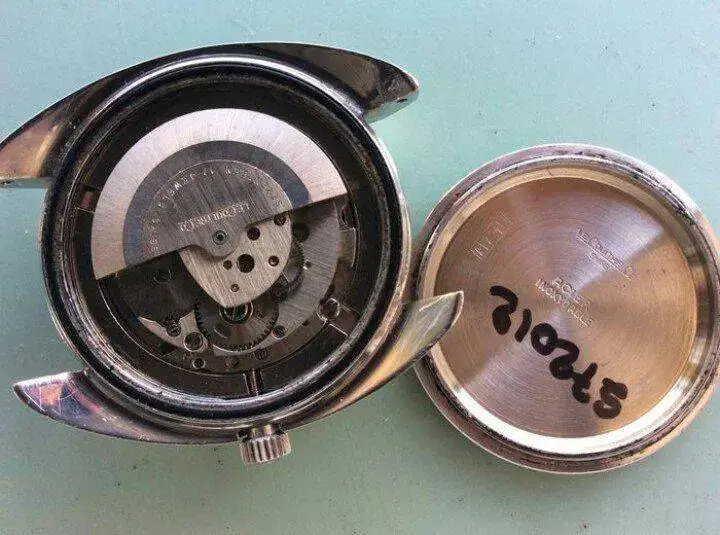

Incropera, mira este número que se intuye debajo del volante y nos dices cual es.
Yo creo que es autentico. En los años 70, Jaeger monto este modelo, normalmente equipado con una AS1916.
Eran tiempos de crisis y empezaron a usar calibres de terceros.
No es manofactura, pero sigue siendo un Jaeger. No de pata negra, pero Jaeger.

he visto varios relojes en la red Jaeguer Le Coultre Club con este calibre AS.
https://www.watch-wiki.net/index.php?title=A._Schild
Después de 1939, los movimientos de A. Schild fueron identificados por una marca sellada con un escudo con las letras "AS" en su interior. A. Los movimientos de Schild fueron utilizados por muchos fabricantes en los años 50 a través de los años 70, incluyendo nombres tan conocidos como Harwood, Fortis, Enicar, e incluso Jaeger-LeCoultre.
http://www.watchprosite.com/page-wf.forumpost/fi-2/ti-339127/pi-2166757/
La línea "club" fue un esfuerzo de Jaeger LeCoultre para producir relojes "asequibles" en la década de 1970, en un momento en que la industria de relojes suizos de lujo se enfrentaba a una adversidad muy fuerte causada por el ascenso y el éxito de los relojes de cuarzo relativamente baratos de Japón.
Muchas marcas suizas murieron durante estos años y los restantes intentaron varias maneras de sobrevivir en estos años difíciles.
Jaeger leCoultre durante ese período ha tratado de ofrecer una gama más baja de relojes, que utilizan los movimientos subcontratados (algo que no habían hecho en el pasado, y no han hecho otra vez desde entonces).
Éstos se llamaron la línea del "club".
Por lo tanto, la mala noticia es que su reloj, a pesar del atractivo nombre en el dial, no es realmente a la par con el resto de la producción de Jaeger LeCoultre.
Por otra parte, la buena noticia es que el movimiento dentro del reloj es muy común (AS1906) y por lo tanto el mantenimiento o reparaciones futuras será fácil y barato!
Jaeger-LeCoultre es amado tanto por los aficionados por sus diversos y excelentes movimientos internos como por su notable línea de relojes. Pero la mayoría no sabe que, en medio de la crisis del cuarzo en la década de 1970, Jaeger-LeCoultre introdujo una línea de relojes de gama baja con movimientos de masa de A. Schild, progenitor de ETA y Swatch!
https://grail-watch.com/2016/01/05/curious-jaeger-lecoultre-club-with-a-schild-movement/
Jaeger-LeCoultre introdujo el Club Automático como una línea de bajo precio en los años 70
La línea Club apareció en la década de 1970 como una alternativa de mercado asequible a los productos de gama alta Jaeger-LeCoultre. Esto era especialmente importante ya que el ascenso de cuarzo asequible y bien hecho y los relojes japoneses amenazaban a toda la industria relojera suiza en ese momento. ¿Pero cómo Jaeger-LeCoultre podría hacer un reloj asequible?
Aunque Jaeger-LeCoultre había dependido durante mucho tiempo de otras compañías para producir movimientos de cronógrafos1, se apoyaban firmemente en sus propios diseños para otros relojes2. Pero no podían producir económicamente un movimiento automático para competir con la consolidación de la industria suiza y los crecientes fabricantes japoneses.
El Club Automático es el único reloj no cronógrafo Jaeger-LeCoultre que utiliza un movimiento subcontratado
Así que Jaeger-LeCoultre se volvió hacia "el enemigo", Ebauches SA y A. Schild, para un movimiento por la línea del Club. Ellos eligieron el AS 1906, uno de los mejores movimientos producidos en masa en el mercado, para la línea Club. Esto combinó con los casos y los dials de sus surtidores usuales para producir una gama atractiva del entrada-nivel.

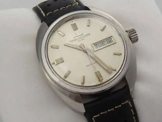

Lo siento señor Luis pero parece que si.
[TABLE="class: keytable, width: 540"]
[TR]
[TD="class: param"]Manufacturer:[/TD]
[TD="class: data"]Jaeger LeCoultre[/TD]
[/TR]
[TR]
[TD]Case:[/TD]
[TD]Stainless steel with screw back[/TD]
[/TR]
[TR]
[TD]Dial:[/TD]
[TD]Silver coloured with day/date function[/TD]
[/TR]
[TR]
[TD]Movement:[/TD]
[TD]AS1906 automatic[/TD]
[/TR]
[/TABLE]

Esta imagen es una reducción del calibre presentado por el autor del hilo
