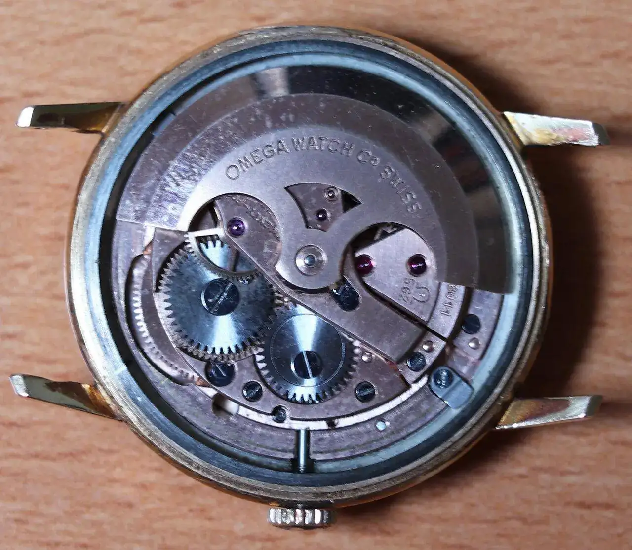

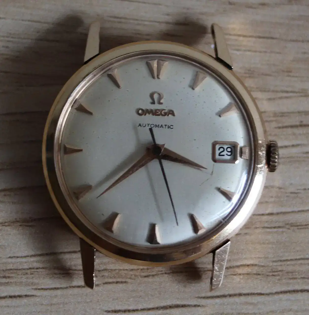

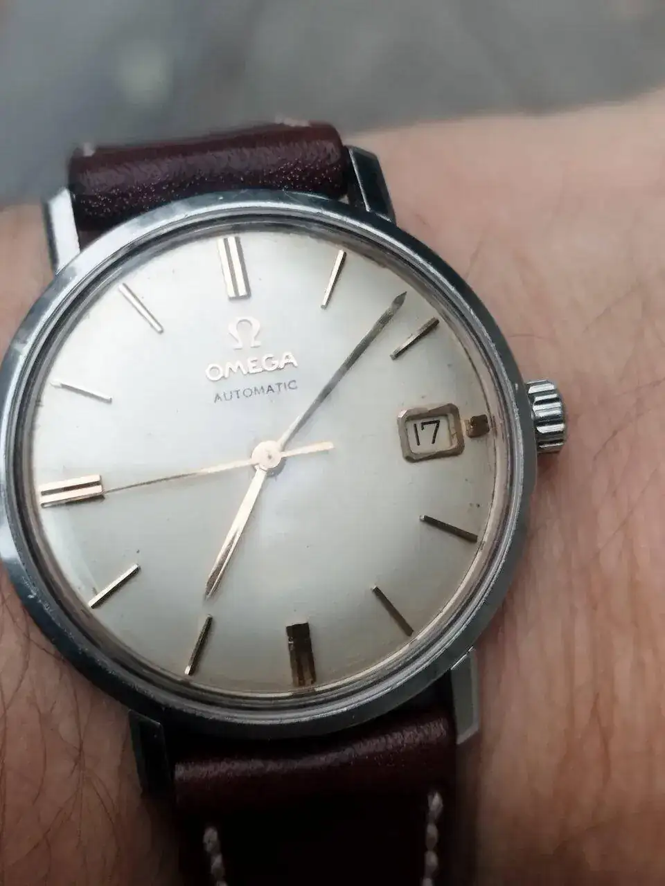

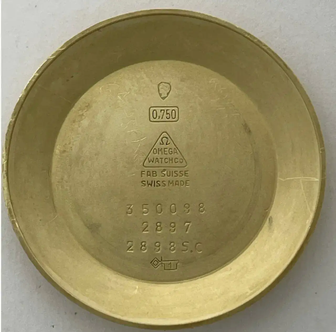

Hola. Necesito ayuda para identificar este reloj Omega.

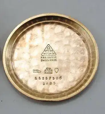

La información que yo tengo es que se trata de un reloj de 1961 según su numero de serie. La caja es omega de oro 18K según tiene grabado la tapa en su interior, y el movimiento es un 562.
En la esfera solo pone omega automatic. No se de que modelo se trata, y necesito recambios, concretamente el plexi que esta rajado y La corona que no es la original, y no se que referencias tengo que buscar. Agradecería toda la información que me podáis aportar. Muchas gracias.

Podría ser un Geneve con la esfera repintada y montado en una caja de oro nacional no Omega, aunque lo ponga. También podría ser un Seamaster, pero quién sabe. Al no ser la caja original, es difícil saber que plexi original le corresponde, porque va en función de la referencia de la caja. Y la corona, búscala para la máquina 562.

Hola KIKEMORGAN. Muchas gracias por tu respuesta. Lo de la esfera repintada yo apostaria a que no. Este reloj pertenecía a mi abuelo, mas tarde a mi padre y ahora es mio y me costa que nunca se ha restaurado. La caja es la original del reloj no se si en las cajas nacionales montaban las tapas con la marca omega. Si es asi como se distingue una caja Omega de una nacinal??

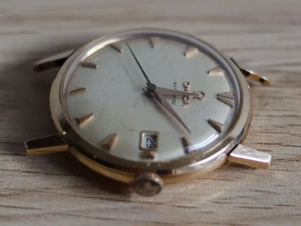

Una restauración antigua, pero sí está restaurada, y puede que no tengas constancia o no lo recuerdes. Por la longitud de la segundera, es posible que originalmente fuera algo así.
Y que el reloj se vendiera así, no quiere decir que la caja sea original. Hay miles de relojes Omega de oro con cajas no originales. Estos son algunos ejemplos de cajas originales Omega.

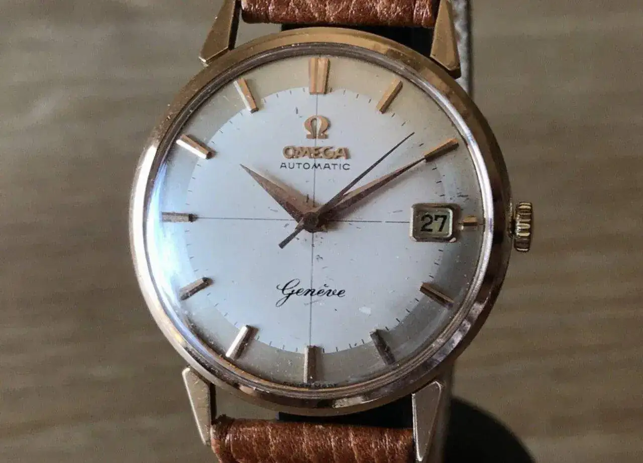

Esta restaurada, y ademas esta esfera con estos indices no es tipica de una 562, esos deberian ir con una fantastica 503 y dial tipo crosshair. La caja aparte de por el diseño, sabes que es nacional porque no lleva el sello omega con su referencia, y ademas ese tipo de pulido de la tapa trasera es tipico de las cajas nacionales.
Parece mas bien el tipo reloj que encuentras hecho a piezas, aunqe si realmente es familiar, su valor va mas alla.
Jijiji, me encanta cuando alguien viene a recopilar información, se la aportan verdaderos expertos en el tema de forma totalmente desinteresada y de repente se pone en duda las respuestas porque no se ajustan a lo que esperaban.
La esfera está repintada compa, y si te animas a descubrir un poco más de este mundo, con el tiempo te irás dando cuenta de estas cosas. No es algo malo, quizás el reloj sin la mencionada restauración estaría para el arrastre, mientras que así se le devolvió a la vida. En la actualidad se siguen restaurando esferas con el mismo propósito. Que luego eso implique una devaluación del precio original porque no se conserva el producto como original, creo que también es de 2+2, blanco y en botella o claro como el agua.
También puede ser tan sencillo como que a tu abuelo le vendieron un reloj en ese estado, porque la gente no se fijaba en detalles y sólo vería un reloj de oro que pone Omega.

Muchas gracias KIKEMORGAN. Me dejas claro lo de la caja. Tengo una caja de fabricación nacional. En cuanto a la esfera, no es posible que las esferas que importaban en esta época junto con los movimientos omega para montar en cajas nacionales no indicasen el modelo, por no tratarse de un modelo especifico sino una pieza?. He leído por ahí que en ocasiones para montar en cajas nacionales importaban relojes de caja de acero y sustituían la caja, con lo cual parece lógico que ponga el modelo del reloj, no parece tan lógico si importas un movimiento y una esfera para montar en la caja. Pero esto que planteo es pura especulación por que lo ignoro.

Muchas gracias a todos. Se nota que sabéis de lo que estáis hablando. Entonces a la hora de reemplazar el plexi al no disponer de referencias de la caja se tendría que hacer quitando el que tiene y tomándole medias supongo?
No hay de qué, compañero. Efectivamente es como tú dices. En un principio se importaban relojes enteros en cajas de acero, que eran sustituidas por cajas de oro fabricadas aquí por cualquier cajista. Posteriormente Omega aceptó esta práctica, y los suministraba independientemente sin la caja. Y como te han comentado, no le des más vueltas, la esfera está restaurada, como en muchísimos otros Omega, al igual que la caja de oro nacional, pero no por ello deja de ser un Omega. No es ni un franken ni un truño, es otra versión más de un Omega genuino. Disfrútalo, que así es como lo han llevado tu padre y tu abuelo, y no tengas ninguna duda, es un relojazo, con un magnífico calibre.

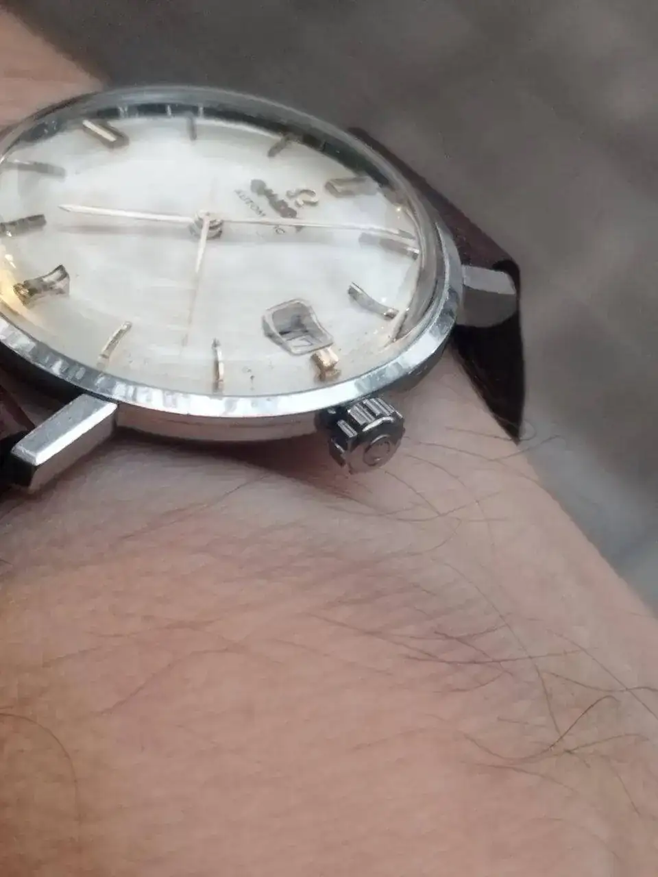

Una duda mas. como ya comente estoy buscando una corona para el reloj y como me aconsejo KIKEMORGAN busco para el movimiento 562. La tija de este movimiento es la 550 1106. Esta tija es de 0,9 mm (Si estoy equivocado corregidme). La cuestión es que cuando busco coronas de 0,9 mm encuentro varias medidas diferentes, así como varias formas en el diseño del logo omega. tratando de ser lo mas fiel posible a lo que fuerala corona original de este reloj, que medidas de la misma me aconsejáis? y si hay un logo que sea el mas fiel para 1961 pues ya seria perfecto. Muchas gracias a todos. Un saludo!

Si vas a CousinsUK y buscar para comprar coronas de Omega, te da la opción de buscar la correspondiente por en modelo de caja. Ahi podrás ver la ref de la corona. Ya te adelanto que casi seguro no tendrán

Muchas gracias gotzon555 por tu respuesta. El problema es que tengo una caja nacional y no tengo ninguna referencia para buscar por modelo de caja la corona que le corresponde. Saludos!

No me había fijado que tú caja no era Omega .
Por el estilo, le pega una como la de mi seamaster.
No te preocupes mucho por la corona que le vayas a poner, al no ser un reloj "pata negra" da más o menos igual. Yo le pondría una de 3,8 a 4,5 mm y con el logo y la forma que más te guste a tí. Esta, por ejemplo, yo creo que le iría bien, pero va en gustos.

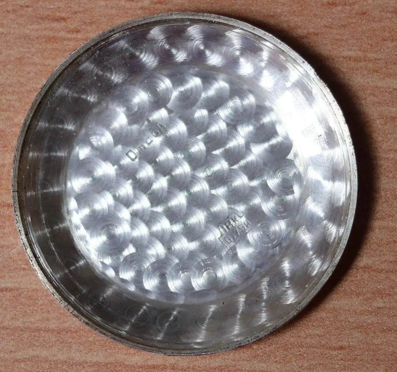

El problema de Omega es que su estampado de nombre y numeración es muy delicado y un exceso de humedad, lo deshace como nada, por eso pienso que se encuentra tanta esfera Omega restaurada.
