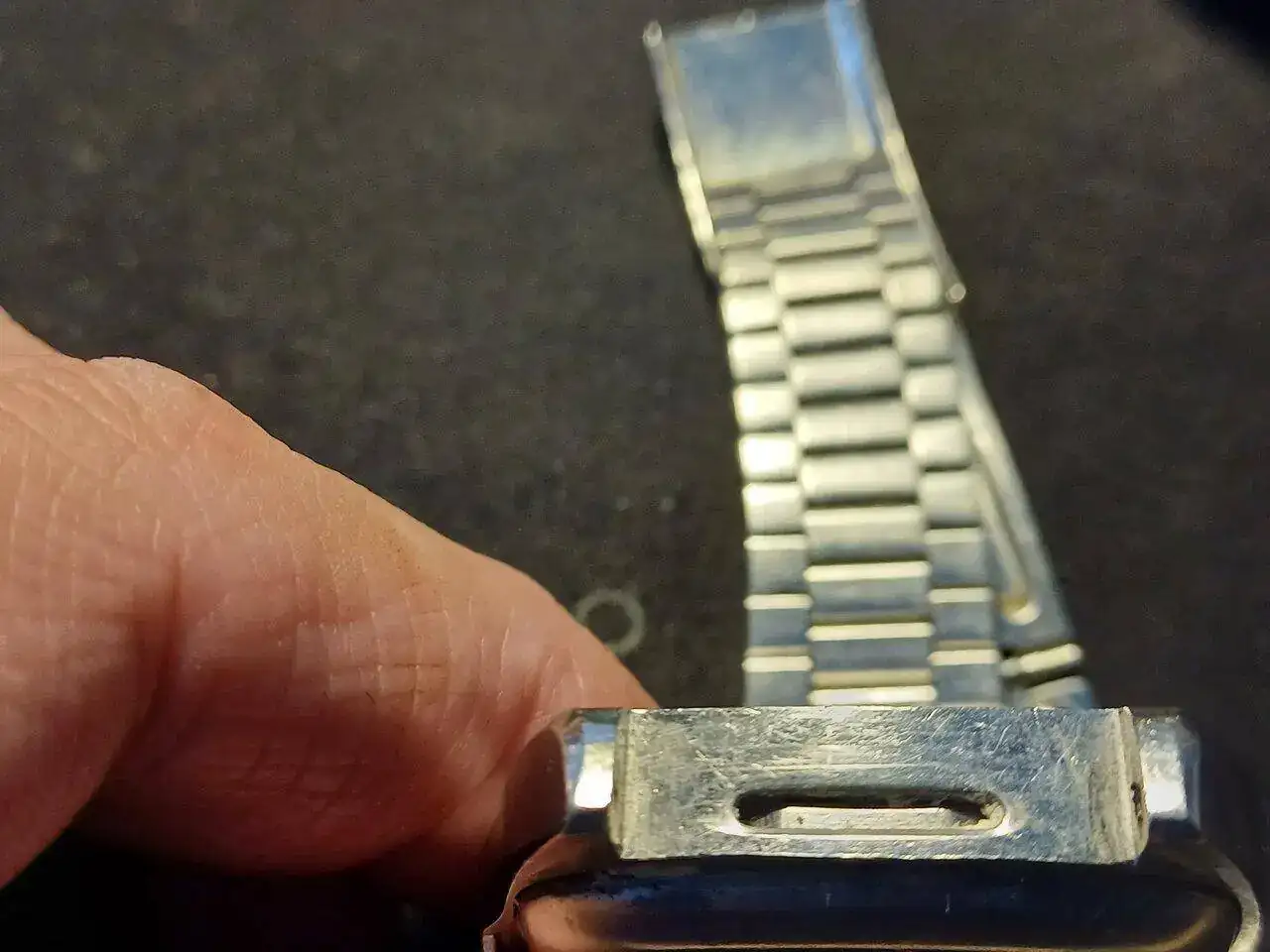

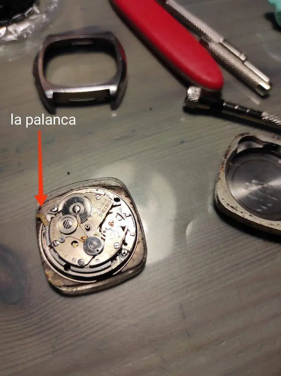

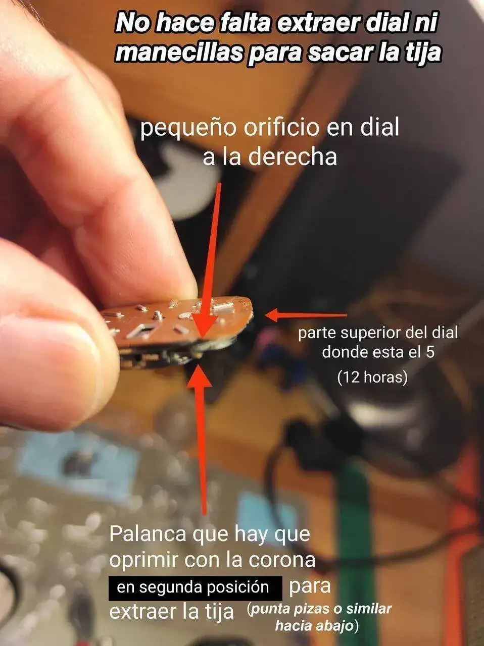

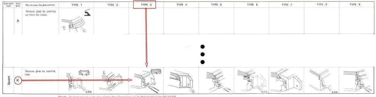

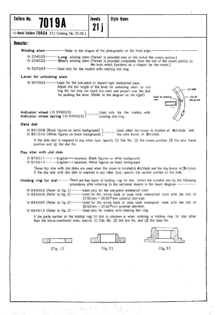

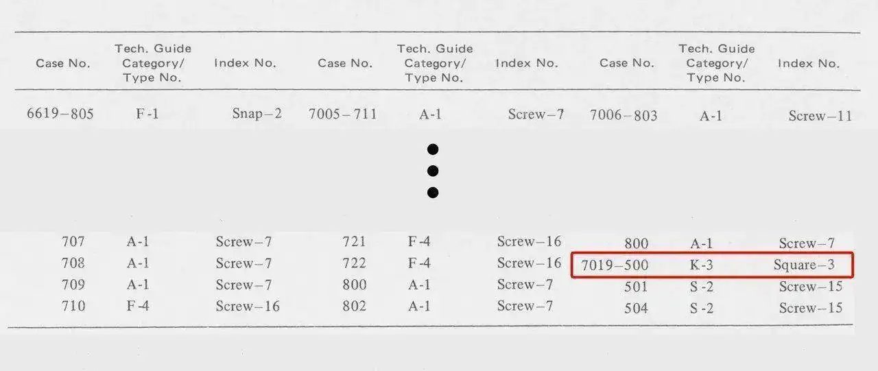

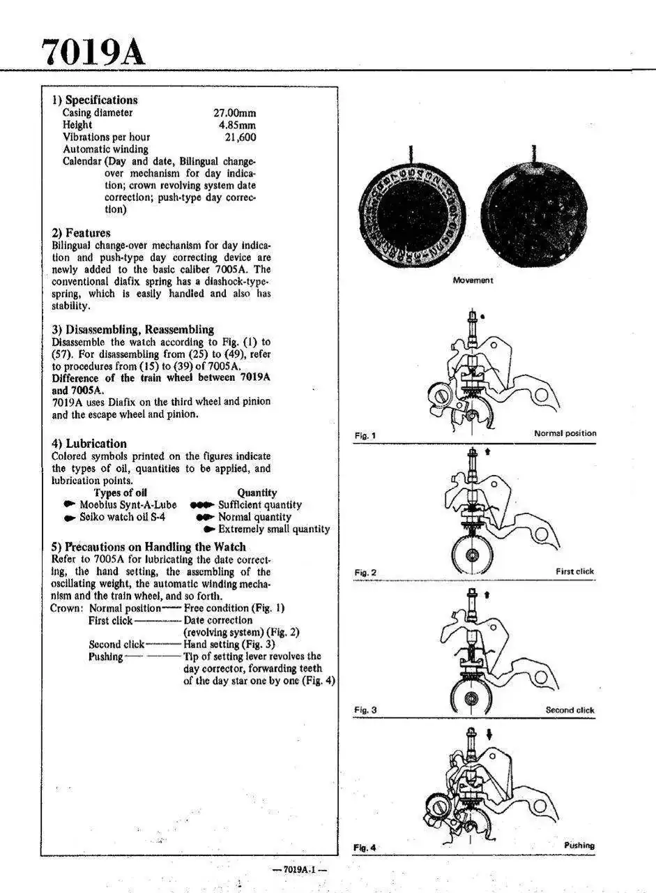

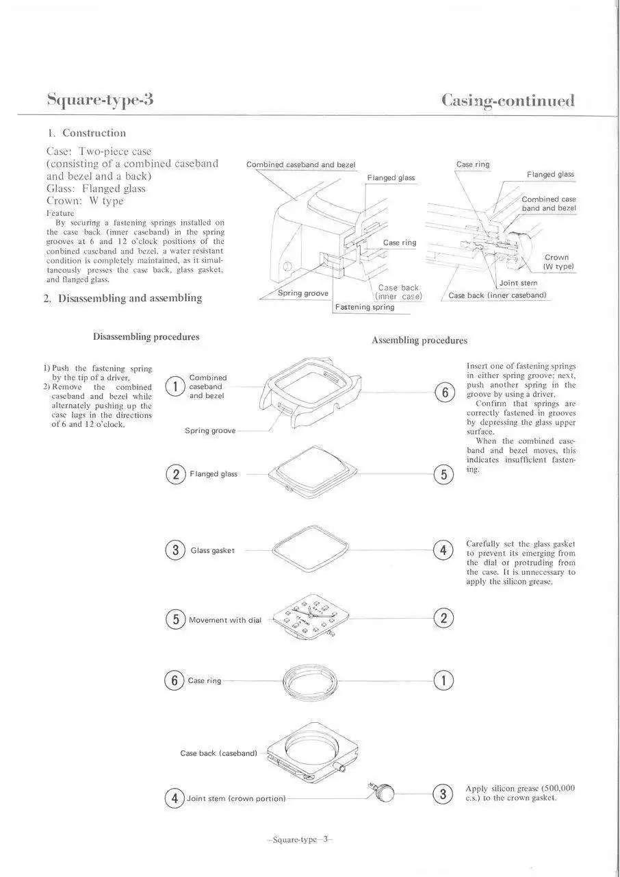

Dejo una recopilación básica por si váis a trabajar con un baby Mónaco y su calibre 7019A...
A) Se abre la caja sacando la correa y apretando con un destornillador en estas pestañas a presión (en la tercera foto está el tipo de caja)
B) El plexi de este seiko es el SA0W31AN. Aquí cómo va montado...

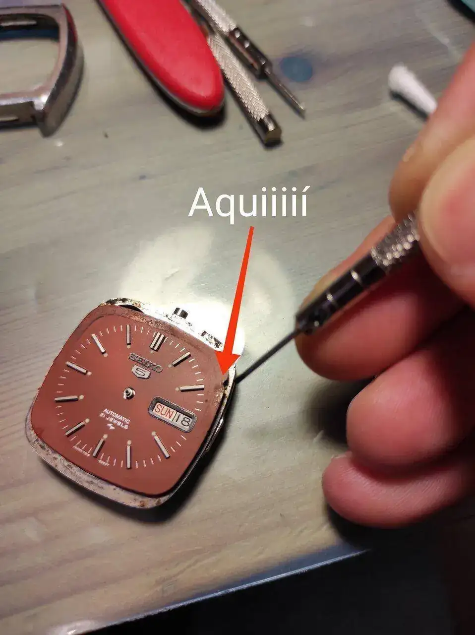

C) Cómo acceder al mecanismo a partir de una palanca que extrae la tija y permite sacarlo de la base. Hay un pequeño orificio en el dial...

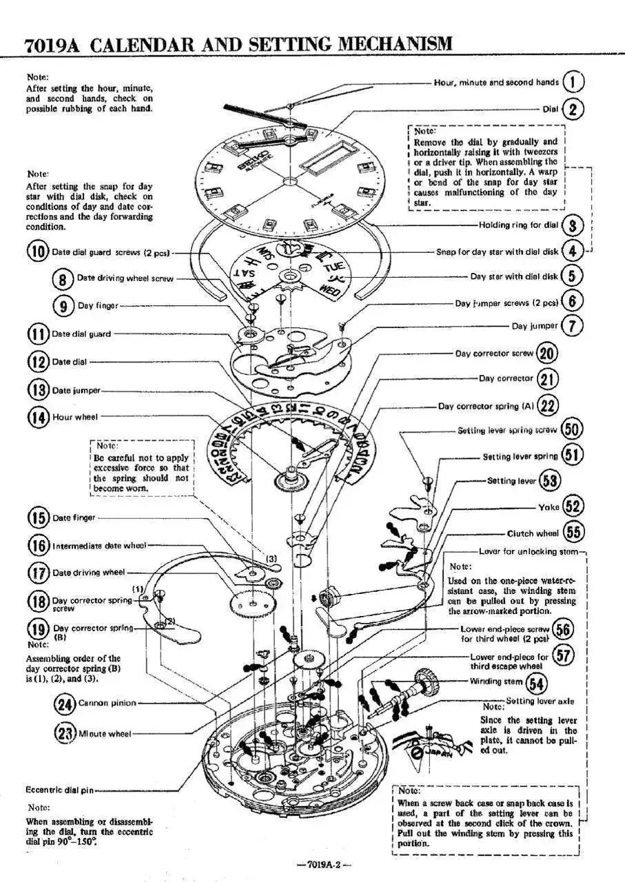

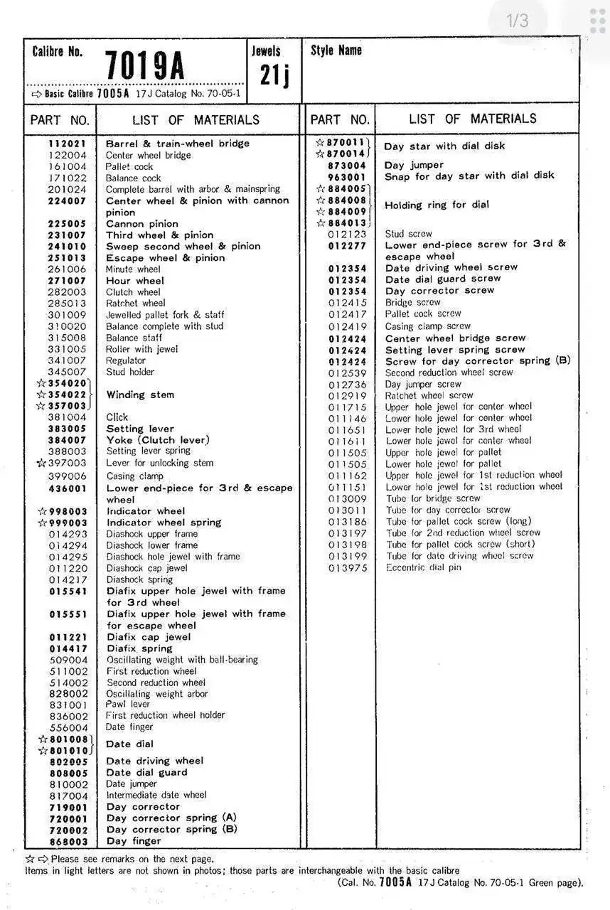

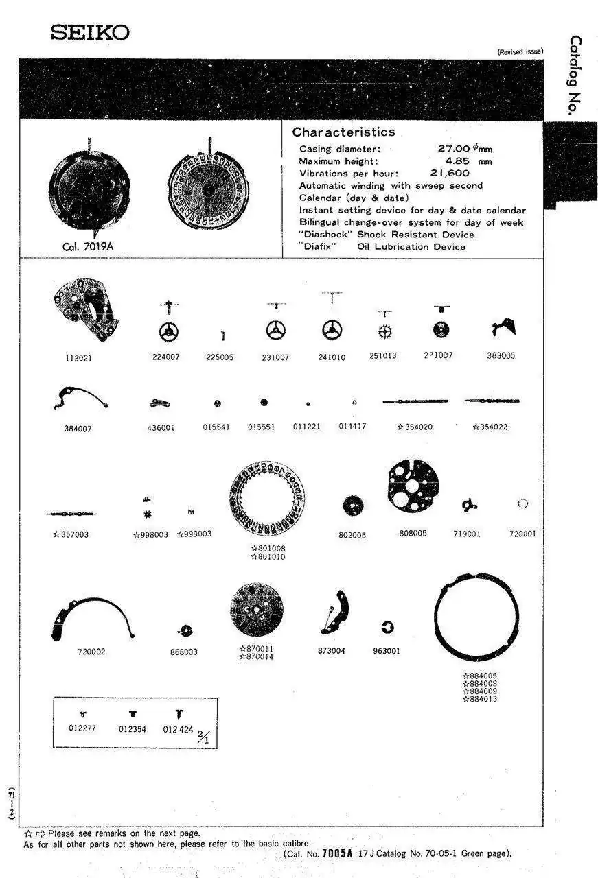

D) Información sobre el reloj, sistema de enganche de la tija y movimiento...
