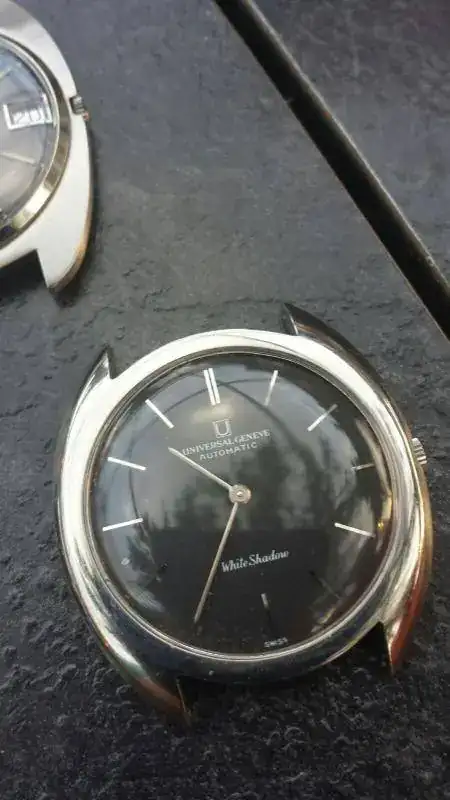

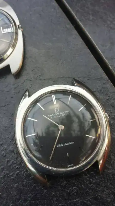

Saludos, encontre estos white shadow... Me gustaria saber que calibre suelen llevar (no puedo mostrar las tripas pq no son relojes de mi propiedad), tambien que referencia son y si el de la esfera blanca es una referencia anterior al de la esfera negra...gracias de antemano...

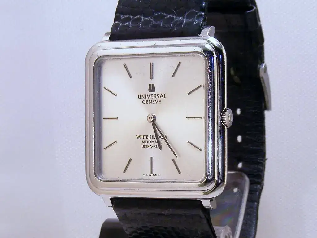

Me gustaria saber si el blanco es de las primeras referencias....es posible?!
Al no llevar segundero, el calibre debe ser UG 66, microrotor. Son modelos de los 60-70
La esfera del blanco la veo rara, quizas retocada. La del negro tiene el logo correcto de la epoca.

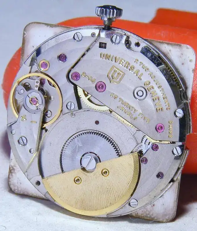

Hola amigo, Cesc nos muestra un hilo interesante sobre UG dónde se muestra el movimiento que muy probablemente lleven estos relojes y cantabruca amplia la información , nos dices que no son tuyos , llama la atención que su propietario tampoco lo sepa , lo más fácil y seguro es abrirlos porque la información que te podemos dar es siempre orientativa , quien sabe dentro que puede haber, sorpresas a veces haylas
El posible movimiento

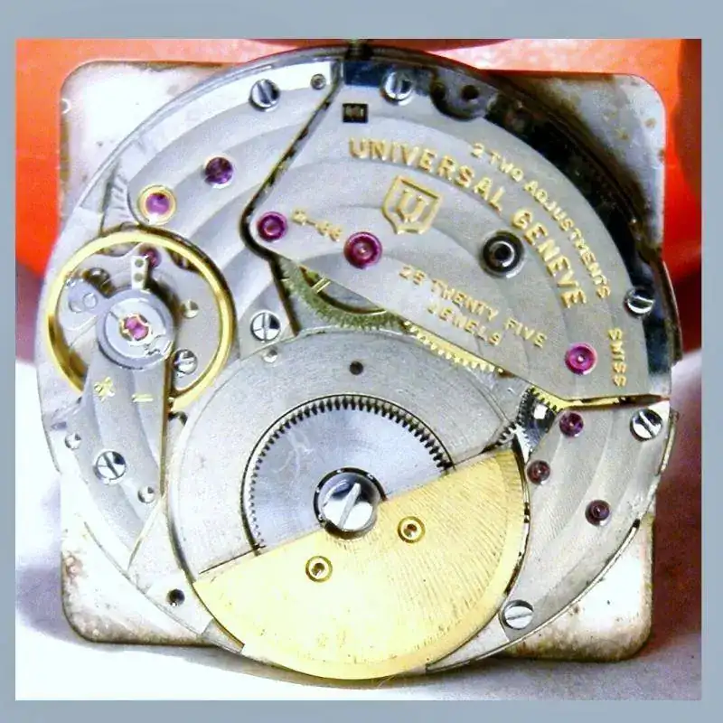

Como bien dice el Amigo Mazel lleva la 66.

Buenos días CrEEzbatu, Como bien dice D. Luis, su nombre viene del año de lanzamiento (1966). Los dos calibres mencionados por Tantdetemps (66 y 67) indican si tienen fecha (el 67) o no (el 66). Son uno de los calibres automáticos más finos de su época con sólo 2,5 mm los que no tenísn fecha. Universal hizo dos evoluciones sobre el modelo, añadiendo un 1 ó un 2 delante del número del calibre (66, 1-66 y 2-66; 67, 1-67 y 2-67). Los dos logos son correctos. El que tiene la "U" de trazo grueso sería el último de la "época dorada de Universal". Después pasó por diferentes dueños montando calibres ETA y relojes de calidad bastante inferior. Encontramos en los 70 los últimos "buenos" relojes. Por esta razón creo que el blanco es ligeramente posterior al negro aunque el calibre te lo dirá (66 ó 1-66 ó 2-66). El estado parece impecable y, para mi, es un reloj que me encanta (¿se nota? :D). Como ya te han dicho: diseño del gran Gérald Genta.
