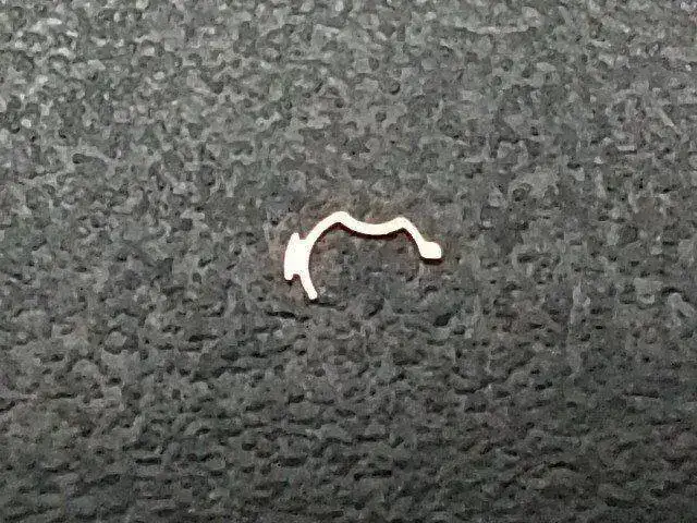

Buenas amigos , estoy precisando una pieza para un Omega 751 . Estaba con amplitud baja y adelantando bastante y el problema es el muelle del incabloc partido, el rubi estaba en su lugar , pero de lado y frenando el movimiento del volante , sera que alguien tiene uno por allí :yes::yes::yes: , Gracias

Buen día Fiegel; pruebe con cualquiera de los calibre con base Omega de 550 en adelante: 552 - 560 - 562 - 563 - 564 - 565 - 750...
600 - 601 - 611 - 613...SUERTE!!! Un saludo, Luis desde Argentina
Buen dia Don Luis . Gracias por el aporte ,voy hacer eso entonces y despues le cuento como fue . Saludos
