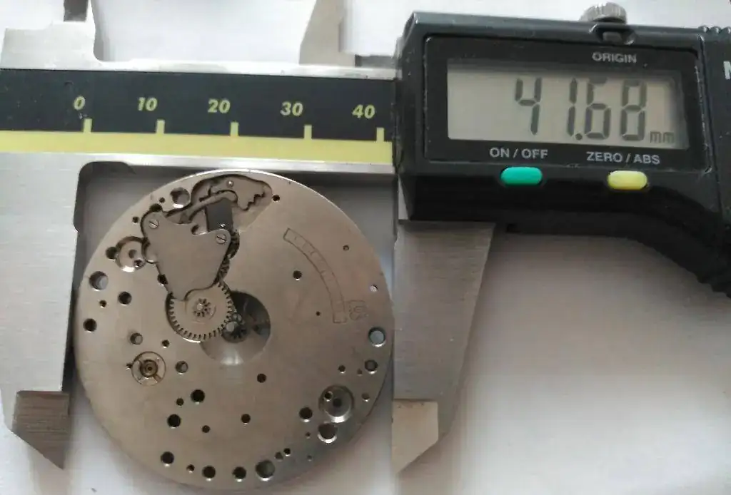

Buen día Firefly; por favor una foto de la parte de atrás de su máquina así comparo el día lunes cuando vaya al taller porque hoy es Feriado Nacional por la independencia de España y quisiera comparar el tamaño del mío (UT 6497). Porque a veces en la parte de atrás difiere mucho el tamaño del chatón y c/ piedra del incabloc??.
Un saludo, Luis desde Argentina
Claro amigo, esta es:

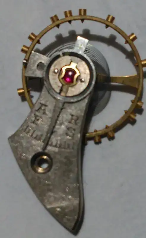

Buen día Firefly; me parece que estamos en problema porque ese chatón no es parecido al de incabloc. Por favor coloque ahora una foto del puente del volante para ver el modelo que tiene de antichoque???
Le aclaro que hay muchos modelos y incabloc es la marca de uno de estos modelos y es el que lleva el UT que le nombré yo y es muy distinto al suyo.
Espero las fotos del puente donde se pueda ver bién ek antichoc. Un saludo, Luis desde Argentina
Por supuesto amigo, gracias por tu ayuda ;-)
