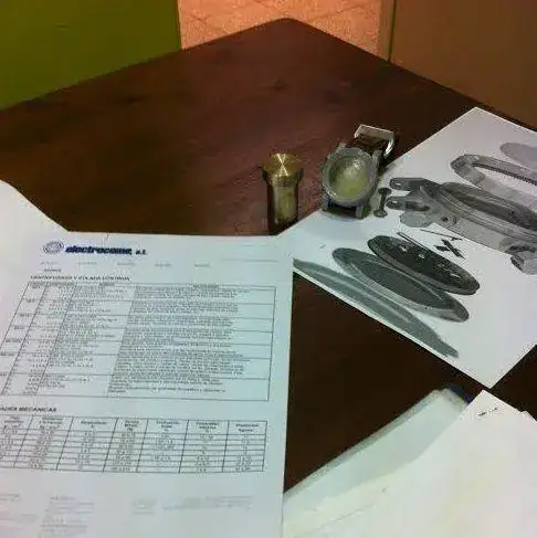

A continuación os explico como estás las cosas; estos días los estamos utilizando para repasar de nuevo todo el proyecto, sobre todo los 3D de fabricación y ver la mejor forma de afrontar el mecanizado. En principio teníamos pensado fabricar a partir de barra maciza pero seguramente pasaremos a una sección rectangular o plancha (si fuera de acero sería fácil pero siendo Ti grado 5 y bronce Al va a ser difícil). Estamos contactando de nuevo con los proveedores a ver si tienen disponibilidad de los materiales en este formato, si no, volveremos a la barra (todo esto para la caja, bisel y fondo van con barra de 45-46mm).
El primer proto (solo caja) que veréis será de aluminio ... esperamos no tardar mucho. Nos ha de servir para ver los tiempos necesarios y si la estrategia de mecanizado es o no la correcta, cuando empecemos ya os explicaré en qué consiste. Si sale bien, ya pasaremos al al bronce y titanio.
También estamos contactando con los proveedores para las herramientas necesarias; brocas y una especial para hacer los encuentros entre las asas y la caja. Cuando las tengamos os enseñaré unas fotos para que os hagáis una idea cómo son.
Por ahora, os adjunto una imagen (siento la baja calidad, la he hecho esta mañana con el movil en casa del proveedor). Veréis el Galerna con un taco de bronce al lado, es una muestra del Bronce Al que vamos a utilizar (ojo, que está un tanto sucio ...). Al lado están las especificaciones técnicas pero no se ven muy bien. La próxoima vez haré mejores fotos.
Nada más .... empezamos !!!!

Ver el archivos adjunto 427953
