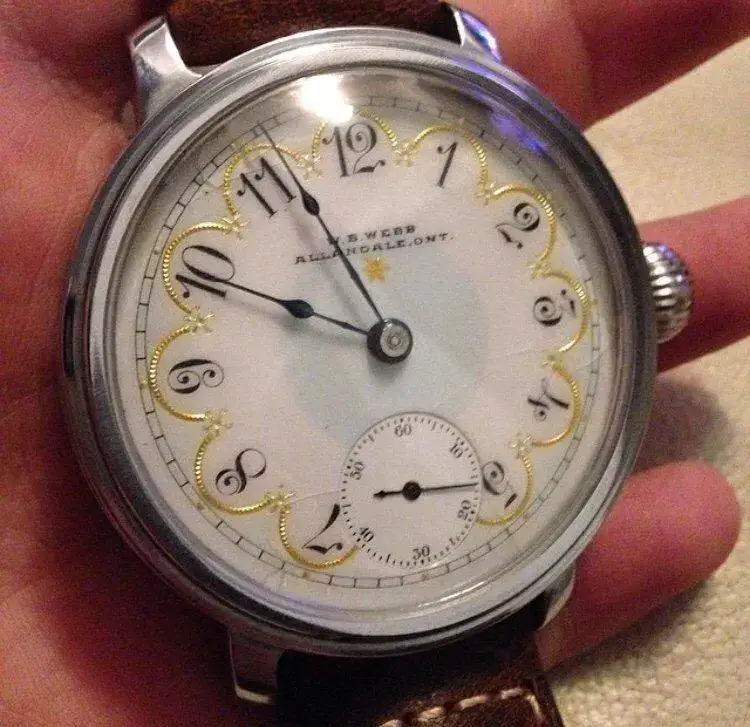

Hace un tiempo adquirí en una casa de subastas en Estados Unidos un reloj de la casa Elgin.
Por lo que pude averiguar Elgin fue la más grande fabrica de relojes en el siglo XXVIII.

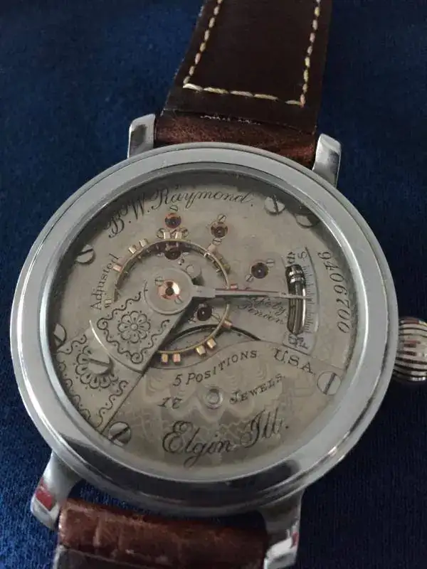

Sobre el reloj en cuestión, se trata de un reloj de bolsillo adaptado a la pulsera con una nueva caja ( un marriage). Según el número de serie data de 1901.
Es un movimiento con ajuste a 5 posiciones. 17 jewels, hora ajusable mediante leva. Dial de porcelana personalizado para W.B Webb Allandele, creo que un alcalde de la ciudad de Ontario en Canadá.
En el movimiento también tiene grabado: B.W Raymond, que no se que significa.
Me gustaría saber más sobre esta pieza, sobre todo para saber que contar cuando me preguntan que que llevo en la muñeca ( es un reloj que llama mucho la atención )

Bueno, antes que nada quiero sugerirte que en próximas ocasiones abras un hilo propio, y más en el caso que nos ocupa. Ese reloj es un Elgin, no un Illinois. No tiene nada que ver una marca con la otra, aunque compartieran nación, y parte de la historia de ambas marcas transcurriera paralela.
Una corrección: La Elgin, como las demás grandes marcas estadounidenses -y no dudes en absoluto de su grandeza- empezó a funcionar a mediados del siglo XIX, no XVIII. Y sí, fue el mayor fabricante de relojes de la historia, y creo que aún sigue siéndolo a pesar de que desapareció a mediados de los 60 del siglo XX.
Me encanta tu reloj, aunque tengo que decir que sólo por dentro. La adaptación de un bolsillo antiguo a una caja moderna siempre me chirría, pero eso es cosa de gustos, y el mío no es mejor que el tuyo, así que no te preocupes por eso.
Por lo que veo ya sabes el año de fabricación. Supongo que lo has encontrado aquí:
https://pocketwatchdatabase.com/
B.W Raymond es el nombre del calibre. Si buscas en la página que he adjuntado lo verás. Yo no acabo de ver bien el número de serie del calibre.

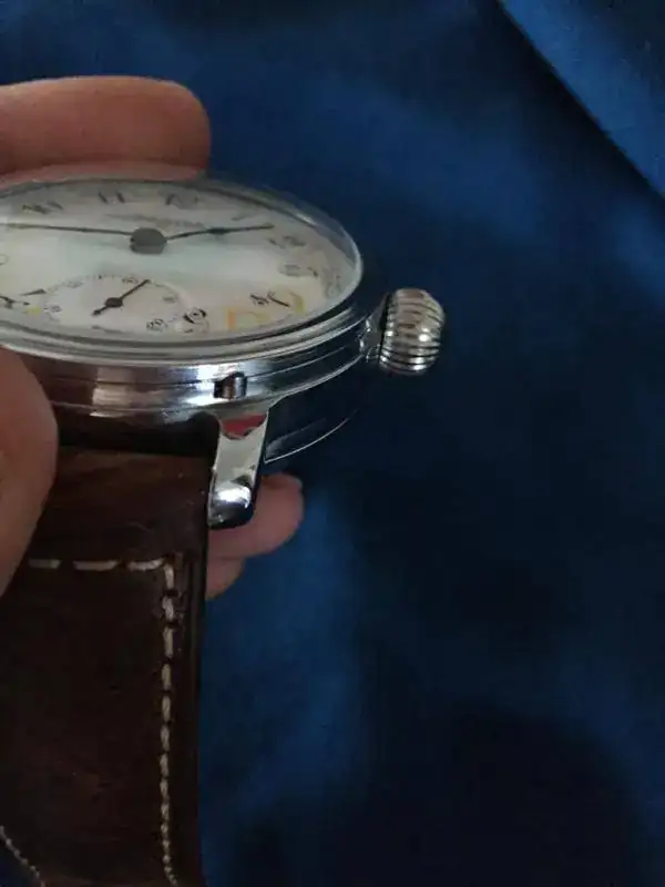

Una pregunta. ¿Qué quieres decir con hora ajustable mediante leva? ¿Hay un tirador bajo el bisel?

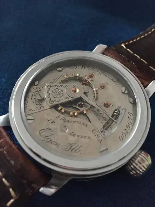

Me he vuelto a asomar y veo que la punta de la aguja del regulador está fuera de su tornillo. Yo la pondría en su sitio, aunque tal como está no perjudique en absoluto a la marcha del reloj y sea más cómodo de ajustar. El tornillo del regulador te permitirá ajustar la marcha perfectamente, moviendo si es preciso unas pocas micras la aguja.
Como puedes ver en tu propia foto, el tornillo está en el extremo de "slow"

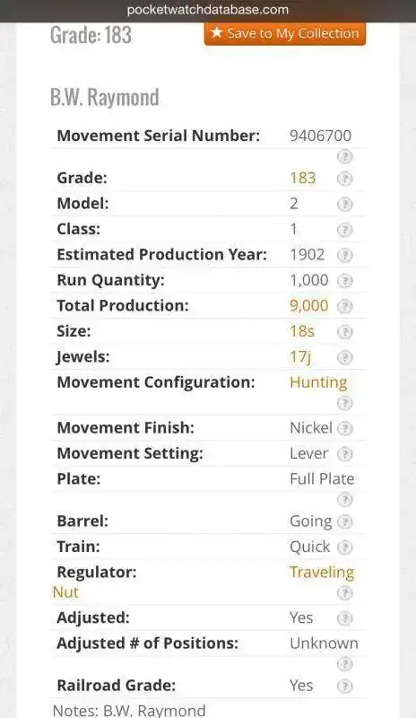

La info la obtuve de la propia página de Elgin. En esa página que me indicas, para el el número de serie dice lo siguiente:
Calibre talla 18!

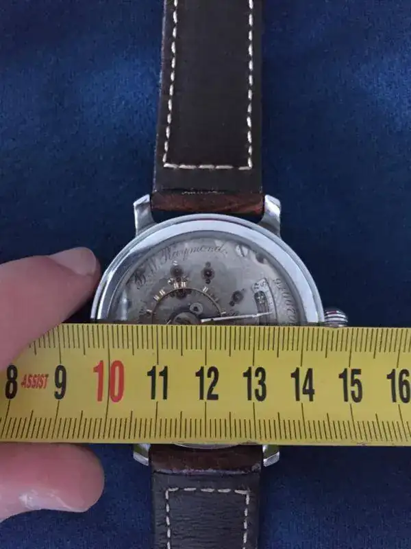

Por curiosidad, cuánto mide ese reloj de diámetro?
Railroad grade con 17J, si. A mí también me choca eso, aunque el calibre es de gran calidad sin duda.
El movimiento debe medir unos 42 mm
Lleva la leva a las 5 horas. Se puede acceder a ella sin abrir la caja.
Como te indiqué antes, unos 42 mm.

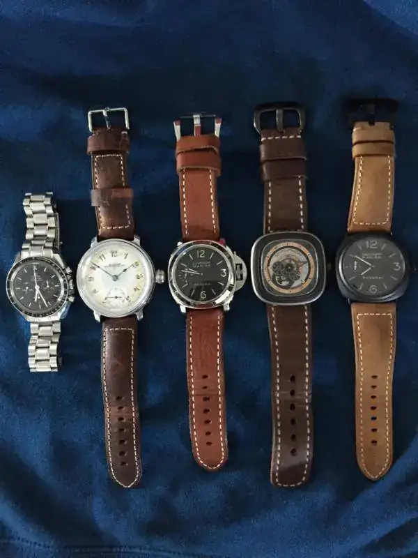

Con la caja para la muñeca algo más, si te sirve de comparación aquí va una foto junto a un reloj de tamaño "estándar" como el speedmaster, y algunos algo "más grandes" como los panerai o sevenfriday.
Es cierto que en la mano se ve bastante grande, sobre todo en mi muñeca que es pequeña. No es un reloj que lleve puesto a menudo.

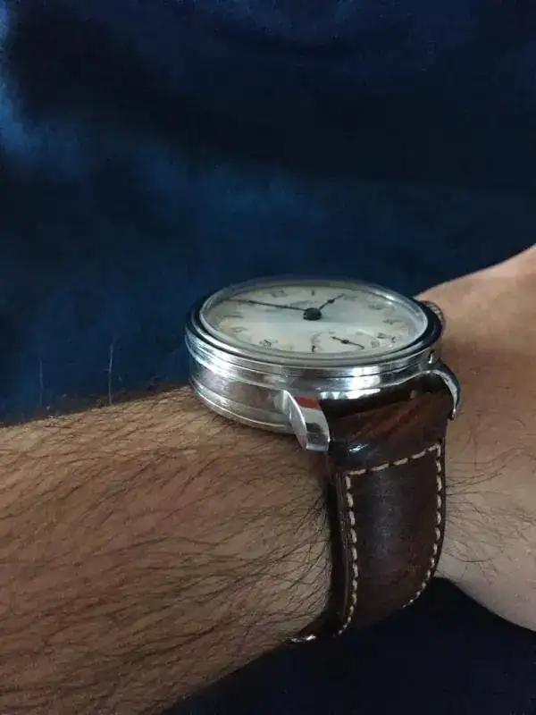

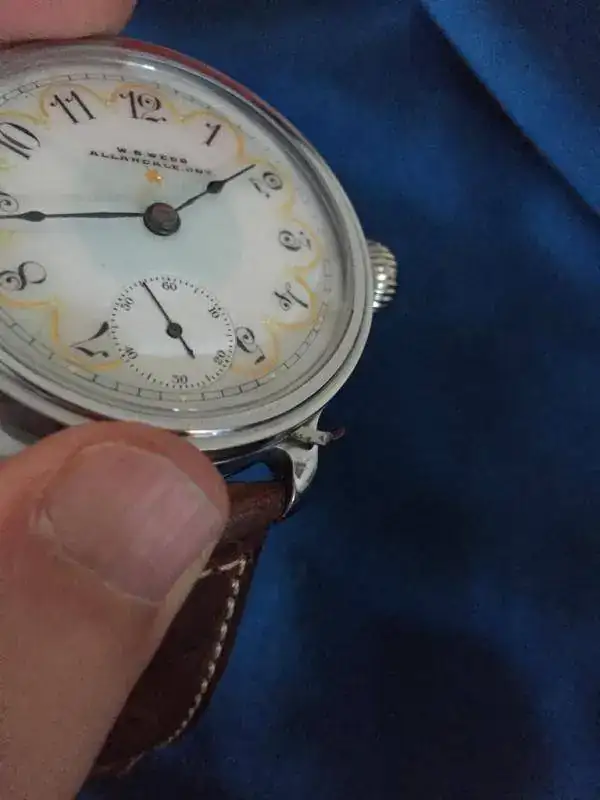

Ver el archivos adjunto 253524
Ver el archivos adjunto 253525
Confieso que me he quedado perplejo al ver la leva (el lever-set en inglés) en un sitio tan rematadamente raro como a las 5. Y eso me pasa por tener ideas preconcebidas. ¡Gran error!
Generalmente el lever set está a las 2, no a las 5... ¡salvo que el reloj sea un saboneta! Y tu reloj nació como saboneta, no como lepine.
Ahí es donde estaba mi "idea preconcebida": Asocio siempre los relojes ferroviarios a los lepine, y hay excepciones. Además, ferroviario es tu calibre, no tu reloj. Me explico: Los relojes ferroviarios debían cumplir unas muy estrictas normas, tanto mecánicas como... estéticas(?): Debían tener los números grandes y claros, lo menos adornados posible, unas agujas que permitieran ser vistas en condiciones de poca luz, unos rebajes en el dial para imposibilitar que las agujas pudieran rozarse...
Tu calibre es ferroviario, pero ese reloj no fue nunca ferroviario; de ahí mi perplejidad. Luego consulté la página de la que nos haces un extracto y lo dice bien clarito: HUNTING. Cazador. Que es como se denomina en inglés a los relojes saboneta, los de tapa frontal.

Tiene sentido, pues fue personalizado para una persona concreta que creo que no tenía nada que ver con el mundo ferroviario.

Mirando en la red se encuentran varios Elgin de distintos grados con la esfera personalizada... W.B. Webb, Allandale Ontario.
Pudiera ser el nombre de una joyería que los vendía en Allandale.
El asentamiento de Allandale se hizo más prominente con la construcción de la línea de ferrocarril "Ontario-Simcoe-Huron" (luego Ferrocarril del Norte) de Toronto a Collingwood. El primer tren de Toronto llegó a Allandale en 11 de octubre 1853.

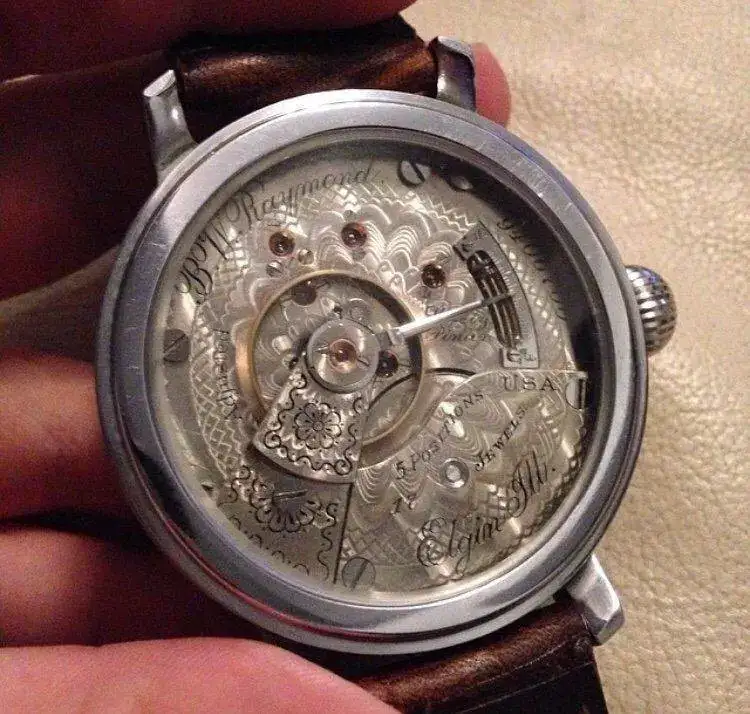

En ocasiones lo que me apetece es lucirlo al revés, darle la vuelta a la correa.
