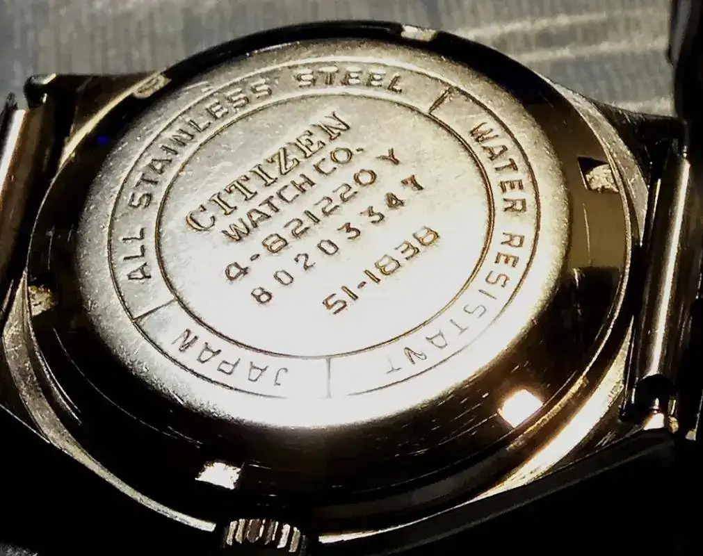

Buen día amigos. Alguien de vosotros me puede detallar el significado de esta numeración de un Citizen origen familiar.

Buen día amigo cesccat; esta pregunta está repetida en vintages. Ahí acabo recién en contestarle.
Un abrazo, luis desde Argentina
4-821220 Y, número de caja
80203347, número de serie
51-1838, modelo.
El reloj es de febrero de algún año acabado en 8, pero no del '68 o anteriores, que no usaban todavía el "water resistant"

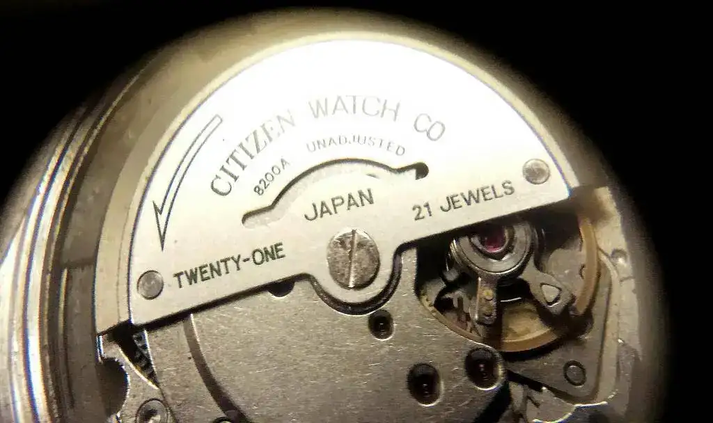

zampeti, gracias. Y el calibre ?
He logrado abrir la tapa y encuentro este calibre.

gracias Zampeti por tu participación. Un saludo.
