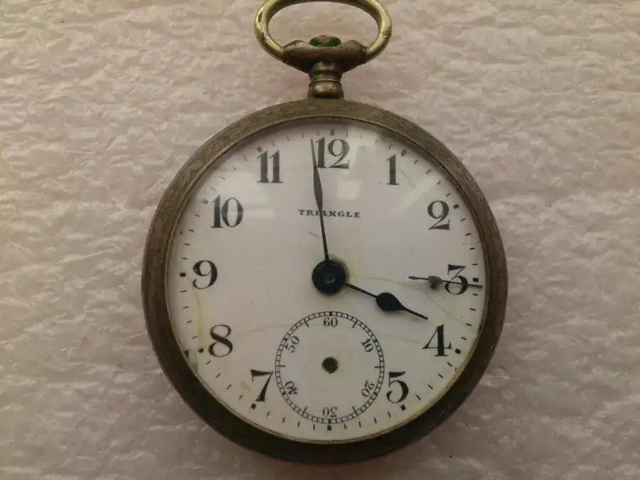

Tras algún tiempo haciendo pequeñas reparaciones/chapuzas en todo tipo de relojes: japoneses, suizos, rusos, chinos, etc; ha caido en mis manos este precioso reloj de bolsillo.

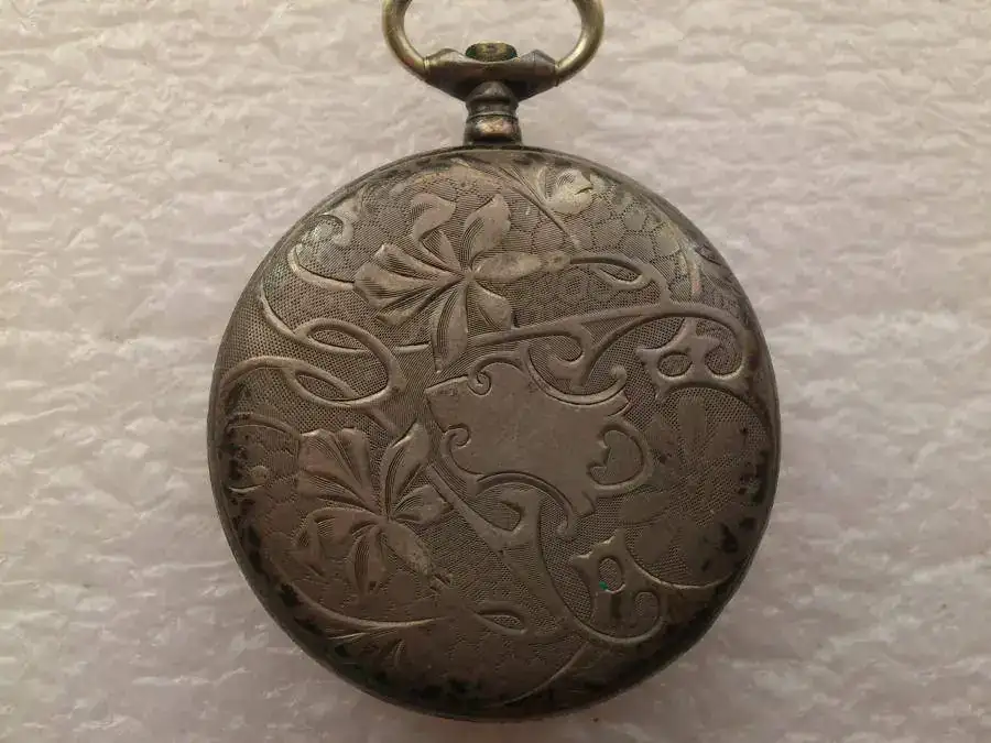

Creo que la caja puede ser de plata y la esfera, como veis, de porcelana.
Le faltan la corona y la tija en cuyo agujero incluso había telarañas de alguna especie posiblemente extinguida hace tiempo.

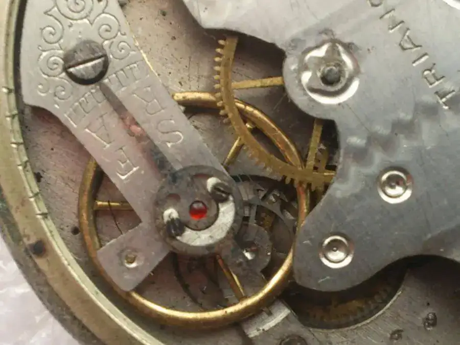

El calibre está bastante bien e incluso el volante se mueve a poco que se le ayude.
Me gustaría repararlo pero no he encontrado nada sobre la marca ni sobre el movimiento. Tampoco he encontrado bajo el volante la típica marca que identifica la manufactura.

Hay dos marcas Triangle, registradas el mismo año, 1908, de acuerdo con Mikrolisk:
Triangle
Kleinuhren, Gehäuse, Uhrwerke; New York, USA; registriert am 20.10.1908
Uhren, Uhrenteile; Langendorf und Bellach, Schweiz, registriert am 10.7.1908
[TD="width: 190"] American-Swiss Watch Co. / Albert Wiss [/TD]
[TD="width: 190"] Triangle [/TD]
[TD="width: 220"][/TD]
[TD="width: 190"] Lanco AG / Langendorf Watch Co. [/TD]

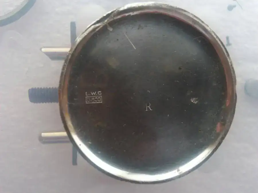

Me parece que tu reloj es un Triangle de Lanco, fabricado por Langendorf Watch Co. En el reverso de la tapa se alcanza a ver en la fotografía la ley 0,800 dentro del rectángulo usual, y encima tres letras, de las cuales alcanco a leer las dos últimas, W. C. Mira cuál letra es la primera y si tiene los punzones de contraste suizos en la parte de la tapa que no fotografiaste. Por el estilo del grabado de la tapa debe de ser de los primeros relojes fabricados con esa marca. Que yo sepa, los relojes Lanco usan calibres Langendorf. No he logrado encontrar ninguno parecido al de tu reloj.

En efecto, todo apunta a que se trata de un movimiento Langendorf.
Los detalles de la tapa son esclarecedores como habéis apuntado.
LWC que hace referencia al fabricante.
0.800 que se refiere a la calidad de la plata.
El punzón suizo, que imagino que puede ser la imagen del urogallo.
Lo que no tengo claro es el significado de la R mayúscula en el centro.

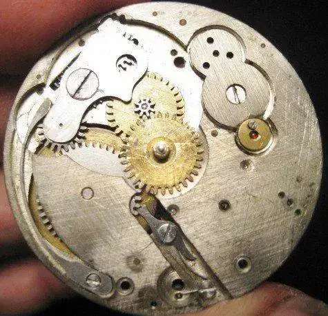

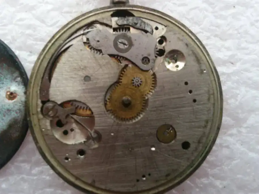

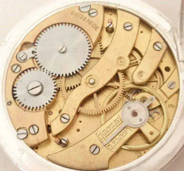

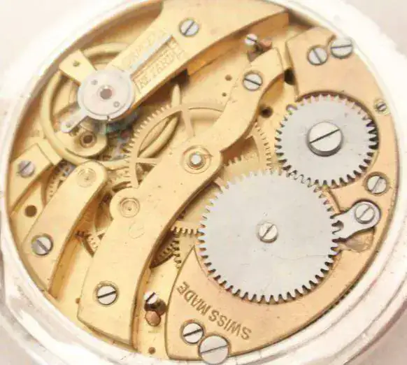

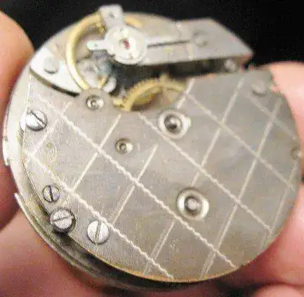

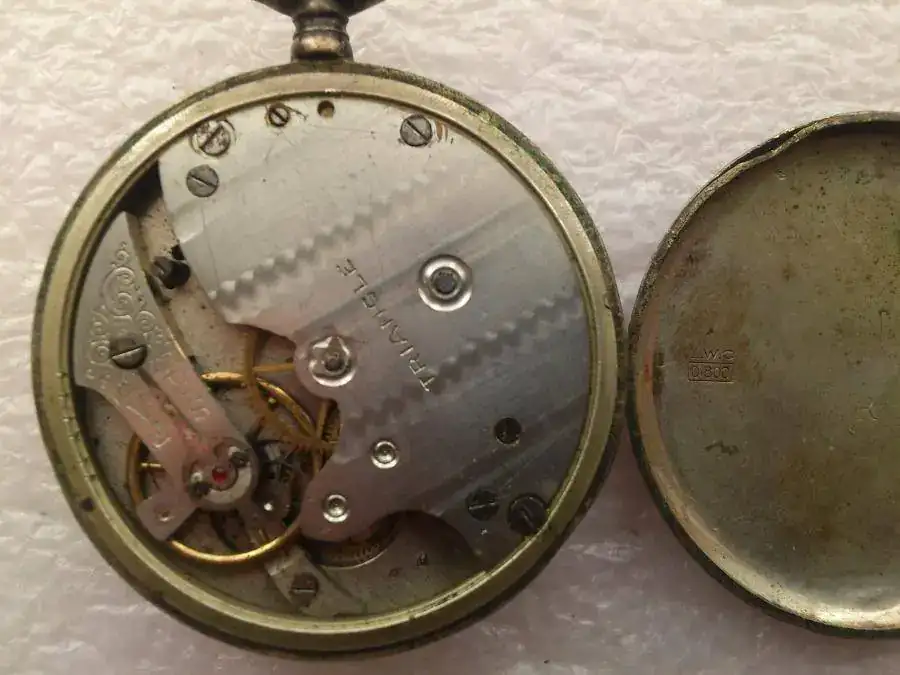

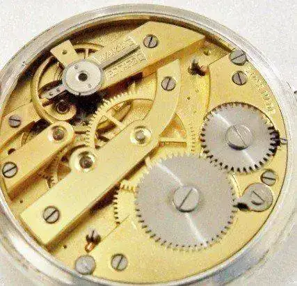

Además de los ya mencionados por todos, aquí adjunto las fotos de los Langendorf que he encontrado (las dos primeras fotos son el mismo calibre por un lado y por el otro y el segundo y tercero son el mismo y ya lo mencionamos también antes). Todos los he usado en relojes similares, igual que en estos que sólo pongo el calibre, marcados todos en la caja LWC, pero no conservo ninguno. El último lo he visto en otros relojes, o por lo menos muy similar, pero como no recuerdo ver el otro lado no sé si sería un ebauche que pusieron otras muchas marcas. De saberlo podríamos concretar si usó o no ebauches de otros, o bien, si se los proporcinó a otras "marcas".
