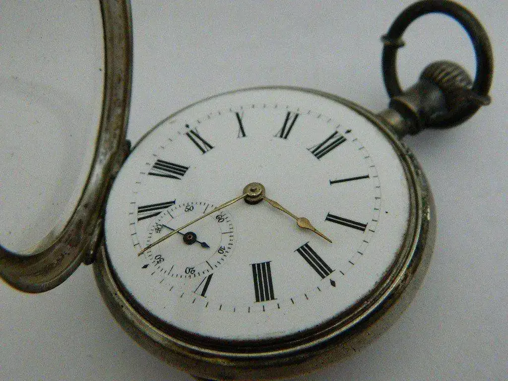

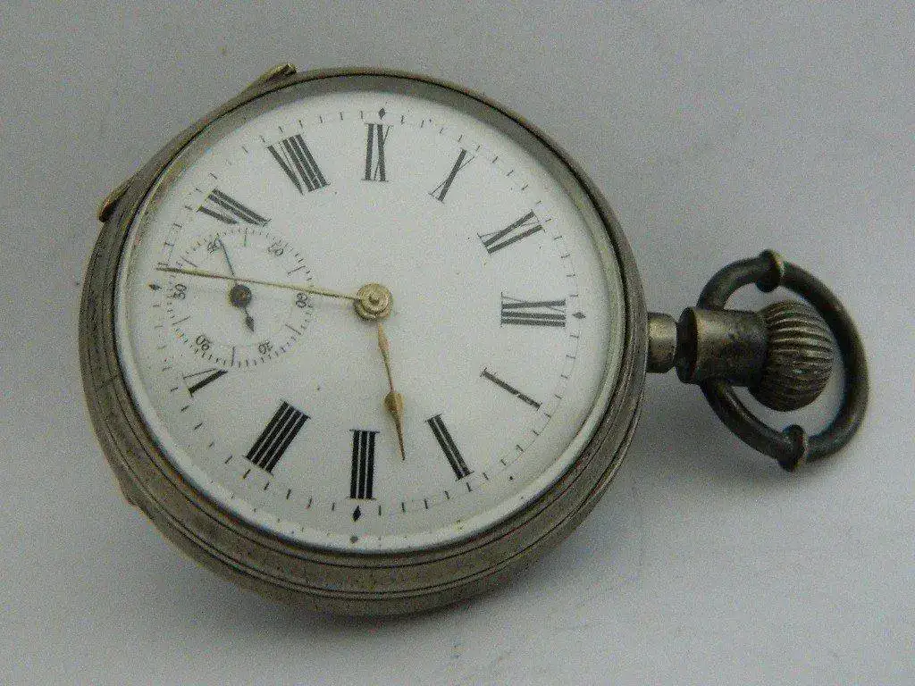

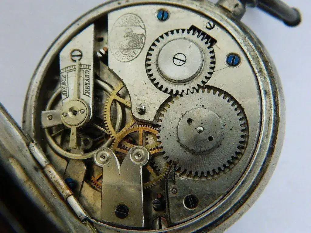

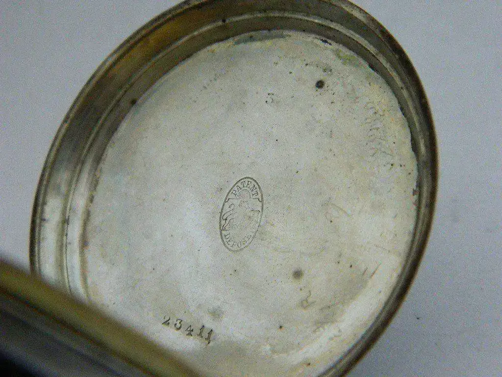

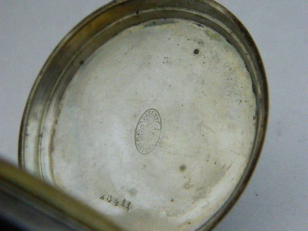

Buenas tardes, he intentado identificar la marca de este reloj de bolsillo mediante Mikrolisk y no he encontrado el sello de esta marca. Parece un león apoyado en un reloj de bolsillo Si alguien conoce la marca le agradeceria lo comentase. Es un reloj sencillo en el estado que se puede observar. Necesita revisión y limpieza de la caja. Agradeceria igualmente si alguien puede identificar el material de la caja me diga con que puede limpiarse sin dañarlo. Gracias anticipadas. Un saludo a todos. s-l16005.webps-l16002.webps-l16001.webps-l16006.webps-l16007.webp
mira si el logo se parece.
Patent Depose (im Oval mit Löwe, Schild, Taschenuhr)
Chavanne FreresUhren; Biel, Schweiz; registriert am 1.11.1880
Si Cescat, efectivamente se parece y debe ser la misma marca. Muchísimas gracias por la ayuda. Yo no fui capaz de encontrar la marca en Mikrolisk y eso que me dejé las pestañas :ok::.

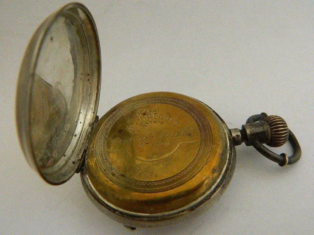

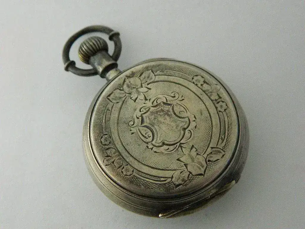

Siguiendo un poco con la consulta, si la caja del reloj es de plata, como aseguraba el vendedor, el aspecto de la misma no me acaba de convencer. ¿Puede ser de otro material con un baño de plata? ¿Como se puede limpiar la caja, aunque sea minimamente,s-l1600004.webp sin dañarla?
Si la caja fuera de plata, en esta foto de la tapa debería llevar troquelado el grado de pureza.
Como no lo lleva, vamos a decir aquello de "plata de la que caga la gata".
Gracias Brito, ya he salido de dudas, ahora solo falta saber con que puedo limpiar minimamente el material de la caja sin empeorar el aspecto. No voy a usar ningun limpiametales, por supuesto, pero algo creo que si debe poder hacerse algo, aunque sea solo en la parte interior de las tapas...
¿Y por qué no?. Yo, que no tengo pulidora a mano, sí uso algodón mágico y ceras de estas para pulir los coches.
Hola Bito, tuve una mala experiencia con el algodón mágico, intenté quitar una mancha en un reloj de pulsera que creí que no era cromado, es decir, que era del metal que aparentaba en su totalidad (acero) y al frotar me apareció el metal que habia debajo... un desastre. Ahora, antes de limpiar ningun metal, me quiero asegurar que admite "pulido" suave. No soy relojero y me disgusta estropear algo por desconocimiento. Gracias por el comentario. Un saludo.
