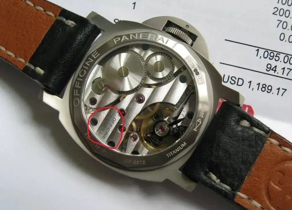

PAM177n5[1].webpRetiro lo dicho... Fíjate en la inscripción Oficine Panerai en dorado en la trasera a las 4 mas o menos. Oficine va encima de Panerai no uno al lado de otro. Mira esta foto de google

Es un "supuesto" 177... pero insisto, la clave es la inscripción en la parte trasera. Oficine Panerai uno encima del otro. El de la foto del compañero lo tiene uno al lado del otro.

Aunque ya lo tuve en la mano y siendo un 177 serie G desarmó todas mis teorías de conspiración, parece 100% original. No lo compro pues no tengo nada por escrito sobre su trazabilidad, aunque la fuente (insisto) es de fiar. La verdad me mosquea mucho lo fácil que es hoy en día falsificar un panerai base.
