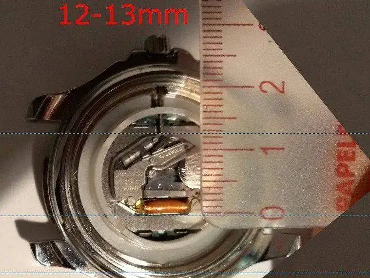

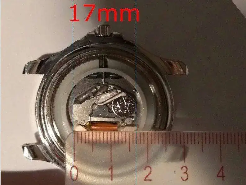

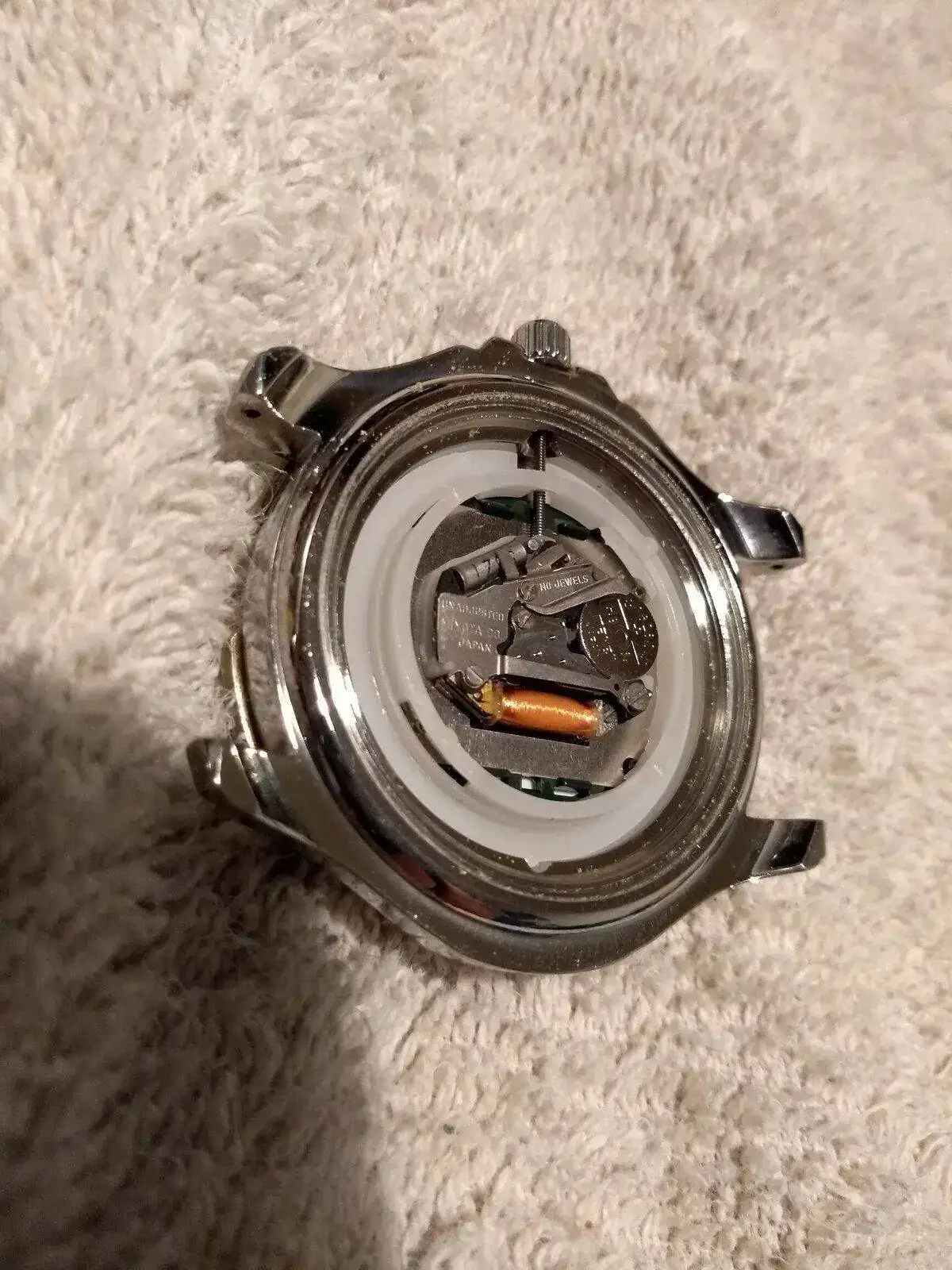

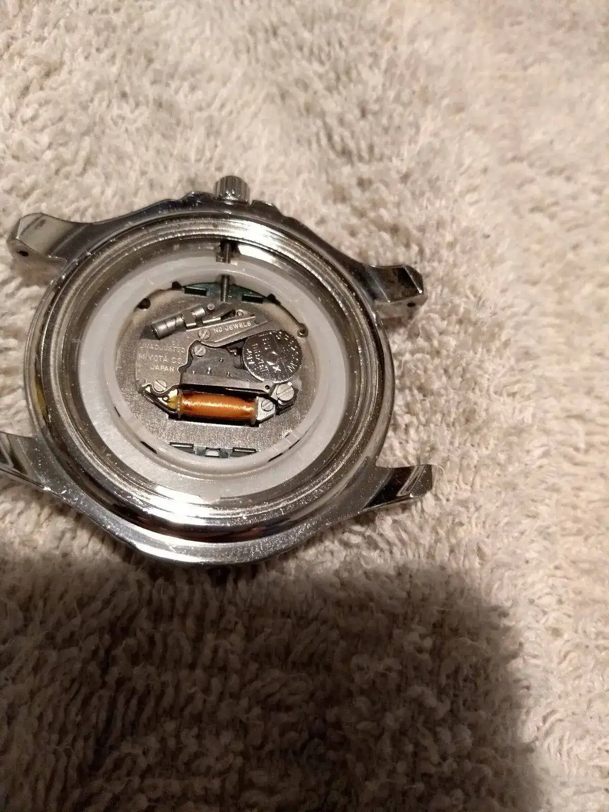

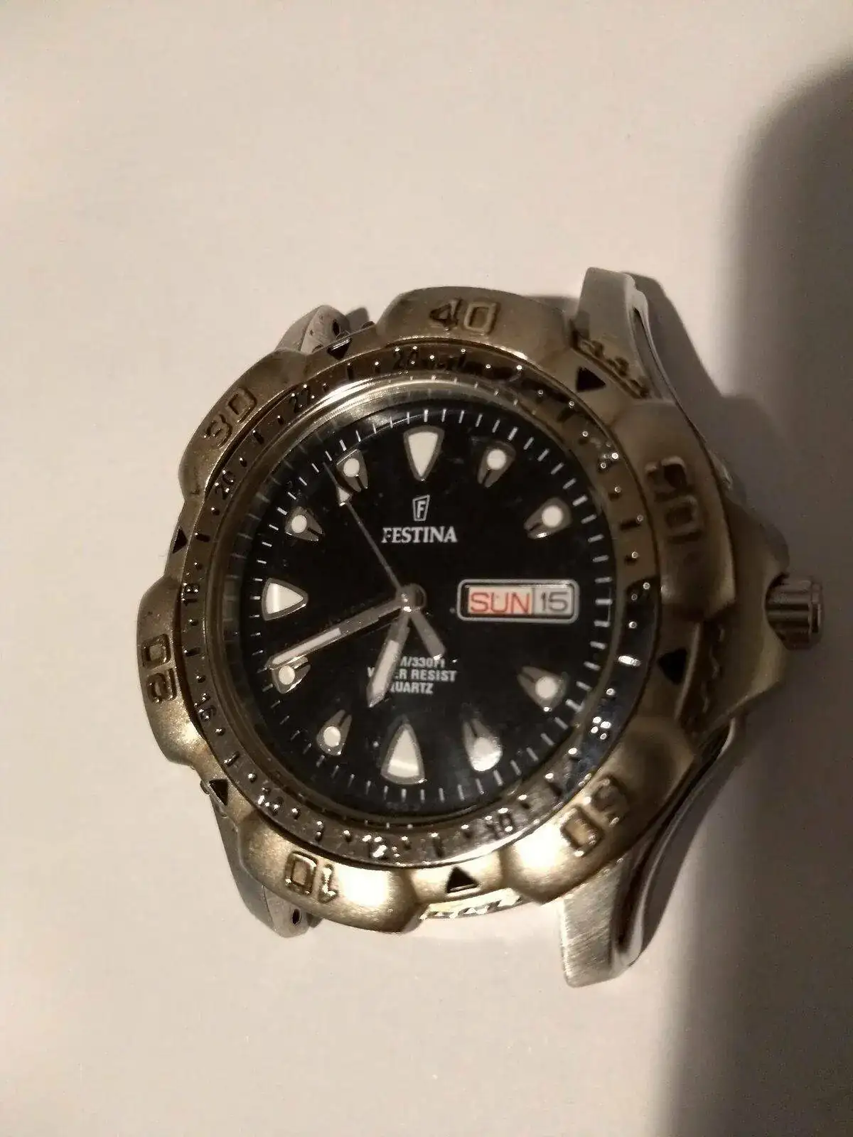

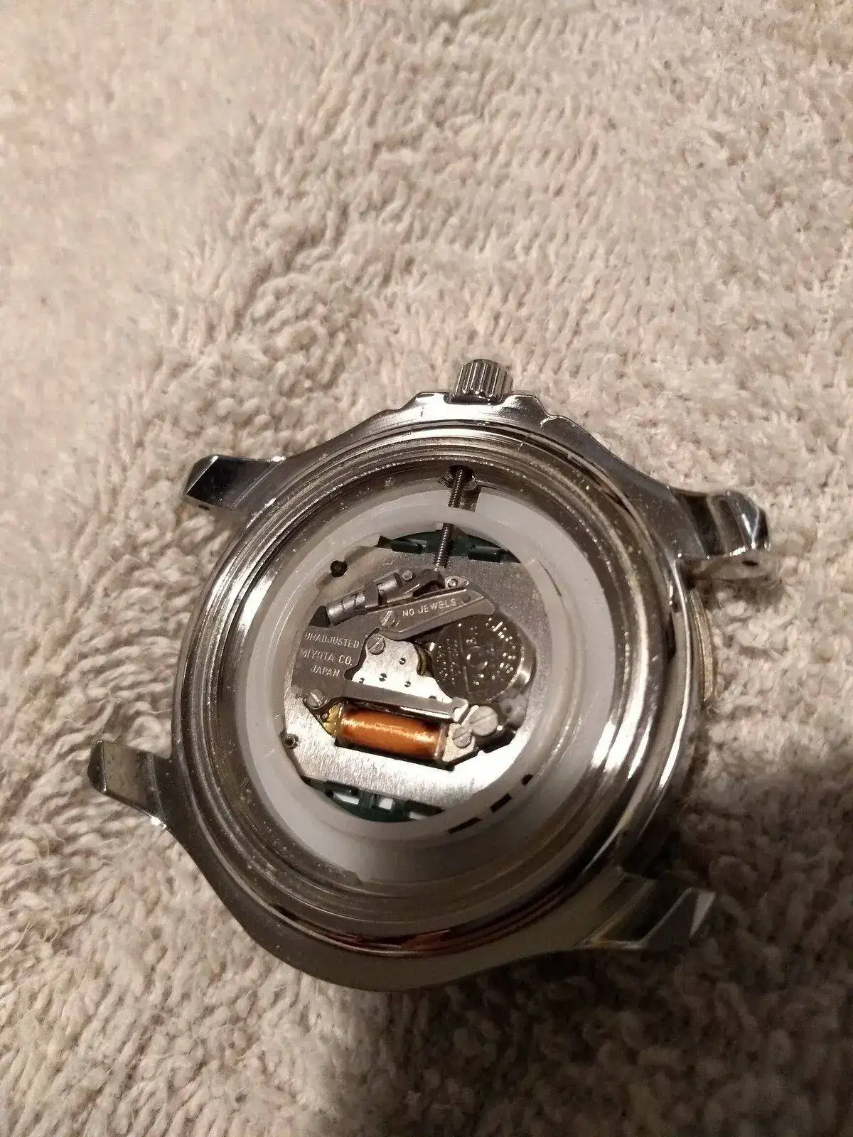

Hola. Antes de exponer el tema del hilo, un saludo para todos. Soy nuevo usuario del foro. Hace unos días compré un reloj Festina 8810. Me pareció que la esfera podía quedar muy bonita en una caja tipo diver. Y para que todo cuadre, si no me equivoco, lo primero sería identificar el movimiento para buscarle una bata que asegure el movimiento en la caja nueva. El reloj debe de ser de finales de los 90. Tiene unos 41mm de diámetro sin contar la corona y la parte visible de la esfera, mirando a través del cristal, mide unos 29mm. Creo que es un reloj de mujer. El reloj tiene un movimiento Miyota con día del mes y día de la semana ambos a las 3h. Los días de la semana se pueden poner en inglés y en español. En el movimiento no veo el nombre del modelo, así que os paso unas fotos para ver si alguien me pude echar una mano.
Reacciones: Alfa1
Comparando con más atención mis medidas con los planos que hay en Miyota, y mis fotos con fotos de los movimientos, creo que se trata de un movimiento Miyota 2105. Lo único que no he podido encontrar es si el movimiento 2105 ya se producía en la fecha en que se creó el reloj (en torno a finales de los 90). Dado que los planos coinciden, salvo que alguien afirme otra cosa, doy por zanjado el hilo. Gracias a los que habéis echado un ojo. Un saludo.
Sí, creo que es ese. Gracias! Ahora buscaré una caja y trataré de que encaje. Un saludo.

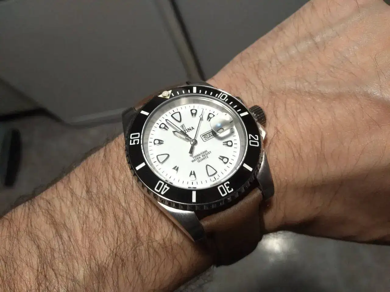

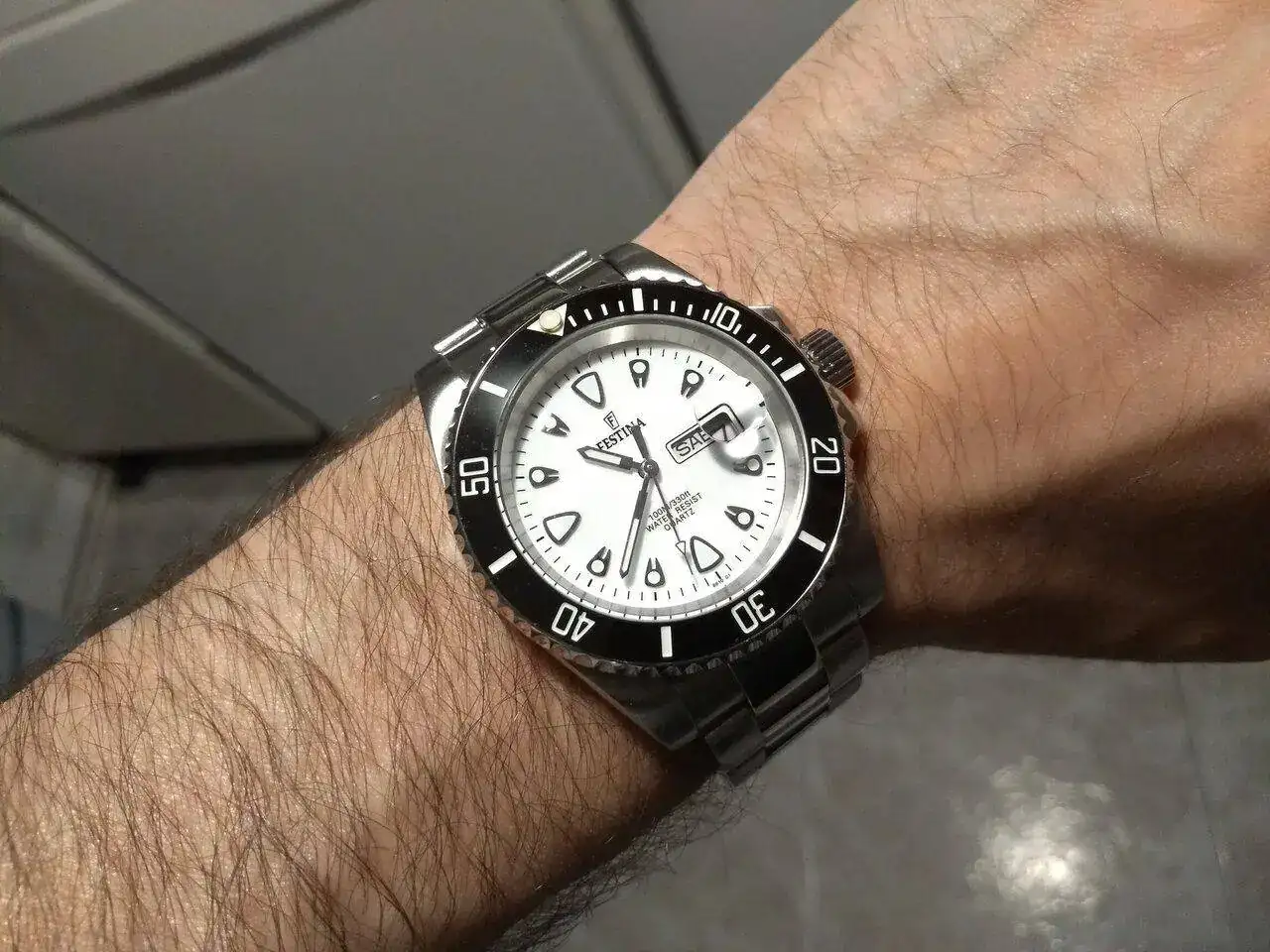

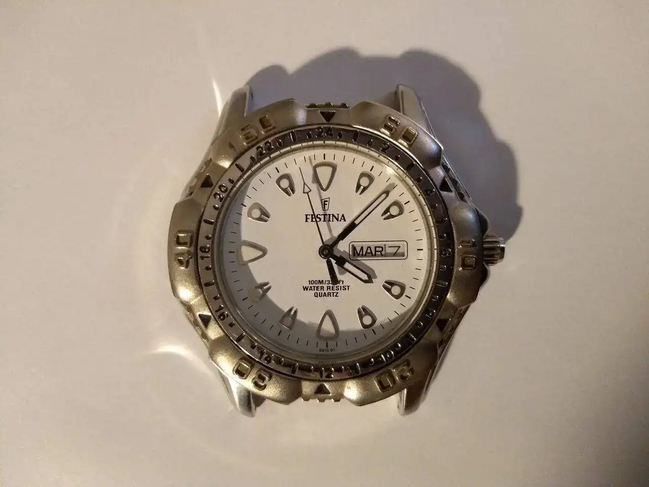

Bueno, pues después de un tiempo, actualizo cómo va el asunto. Me he hecho con otro Festina en color blanco, que es el que primero he montado. Es este:

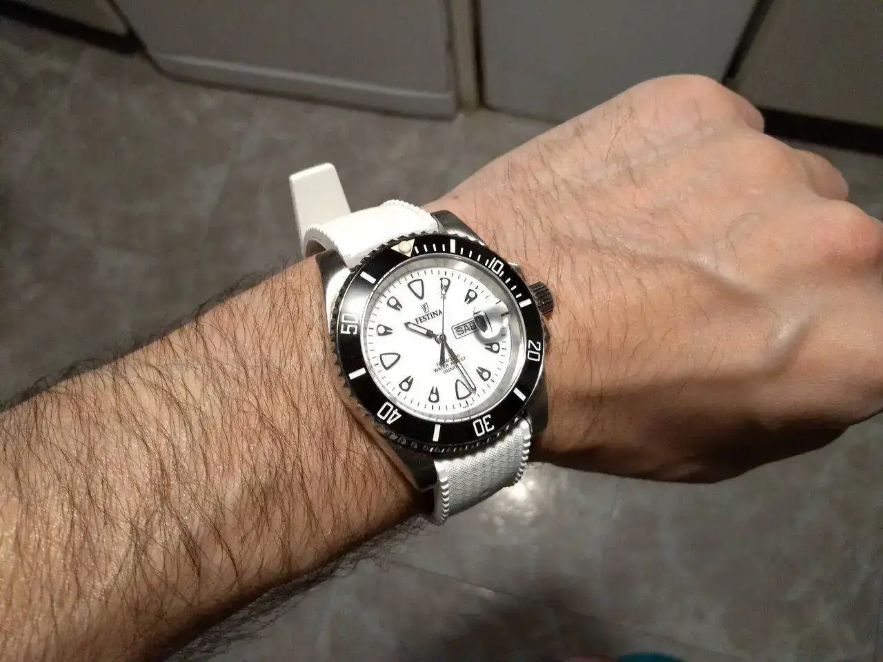

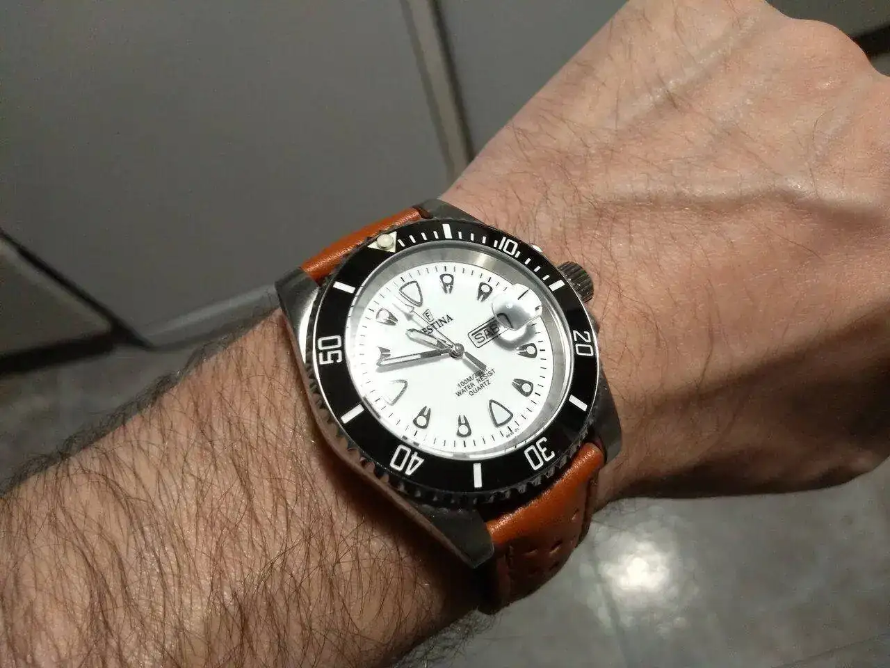

Y así es como ha quedado:
Para el de esfera negra estoy pensando en montarlo con bisel azul, que me casa mejor con ropa deportiva que todo en negro, aunque no sé. Subiré fotos en cuanto lo tenga. Hasta entonces, saludos.
