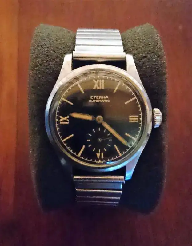

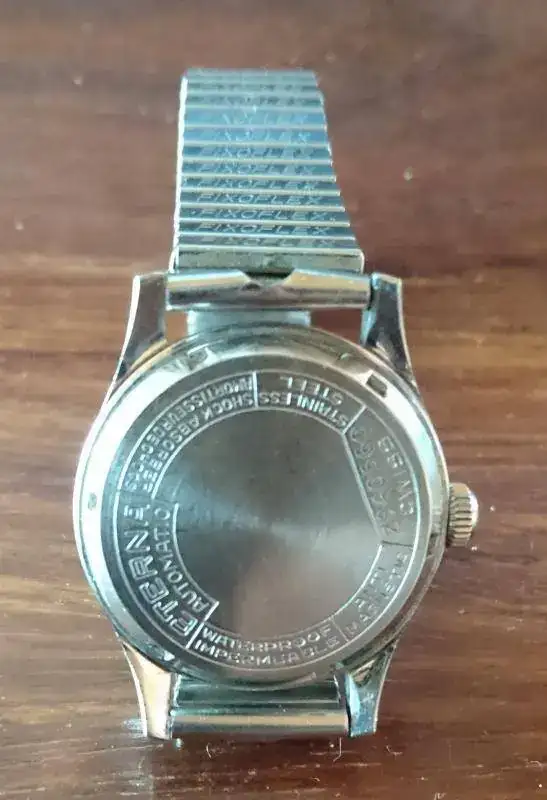

Buenos días, soy nuevo en el foro (también en el mundo de los relojes) y abro este hilo para saber si alguien me puede orientar respecto del modelo del reloj de la marca Eterna de las fotos que adjunto. Es un reloj bastante pequeño, de unos 30 mm de esfera. No funcionaba, pero me lo ha limpiado un relojero y ahora va perfectamente (atrasa unos segundos por día).
Lo he heredado de mi abuelo y quisiera saber algunos datos respecto del mismo: año de fabricación, modelo y número de calibre, sentido de giro y vueltas por día para su carga en un Watch winder.... y lo que podáis añadir.
Muchas gracias de antemano.

No te puedo echar mucha mano, pero desde luego es anterior al Kontiki que dió fama a esta marca, cuida la pulsera qu era su punto frágil, por lo demás precioso, consulta en el Subforo de Vintages
Hola y Bienvenido, efectivamente no has acertado el lugar para poner tu hilo que estaría mucho mejor en Vintage, puedes pedirle Moderador que lo cambie a Vintage.
El reloj, parece que tiene la esfera reformada, lo cual invalida cualquier opinión que se pueda dar hasta que se vea su máquina, con ella, se puede averiguar todo lo que pides. Podría llevar una 1034, automatica de martillo y el reloj sería de finales de los 40 o principios de los 50, o una máquina de la familia del 12xx automatica de giro completo.
Sin ver la máquina, poco más se puede decir.

Hola compañero, parece un reloj de los años 40s, a mi tanteo es mas o menos 1945, el reloj se mira en buen estado y pues creo que en los numeros y manecillas contiene radium.. Muy bonito reloj

Tanto tantdetemps como Salajulio habéis acertado de pleno. Por lo que me han informado es un reloj de 1945, la correa probablemente no sea la original y el calibre es el Eterna 824 con base ETA pero ensamblado por Eterna.
Aprovechando vuestros conocimientos quisiera preguntaros si sabéis cual sería la combinación de sentido de giro y vueltas por día más adecuada para ese reloj en un watch winder.

¿ porque no lo abres y le vemos las tripas ?

Hola amigo, interesante Eterna automático, el mvto. 824 no lo conozco pero supongo que es un primitivo bumper. (unas fotillos del mvto. ayudarían bastante)
Yo desaconsejo el uso del watchwinder, en un reloj vintage de estas características. El rotor no tiene giro completo. y ha de estar perfectamente lubricado para que no sufra averías.

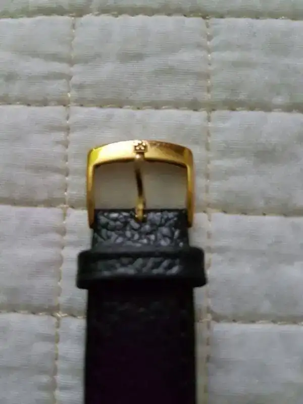

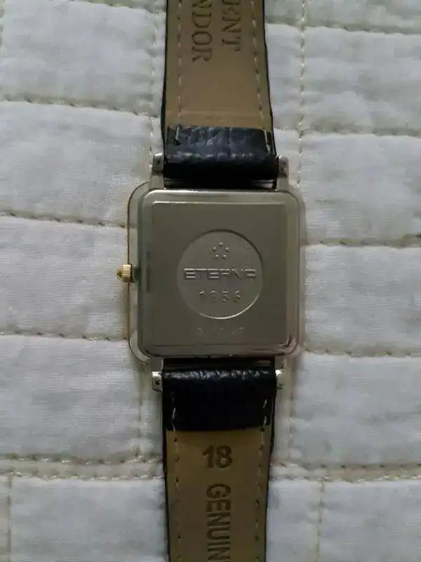

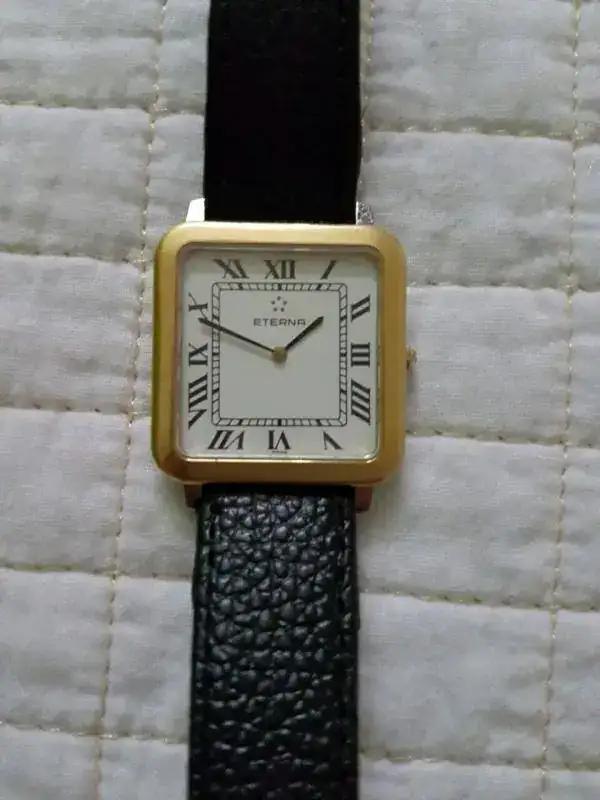

Buenos días. Alguien por favor me podría ayudar con el modelo de este reloj Eterna y un precio aproximado. Nuevo y de segunda mano. Pues no tengo la mas remota idea.
Muchas gracias por la atención.
Hola Andres, no te podremos ayudar, ya que las normas del foro impiden hacer valoraciones económicas. Independientemente no conocemos todos los relojes de una marca, ese que muestras posiblemente no es ni Vintage, pocas pistas das solo unas fotos, es un modelo muy clásico e imitado, puede estar hecho en los años 60 o en el 2010. En todo caso todo apunta a que no debe ser un reloj costoso. Un saludo
