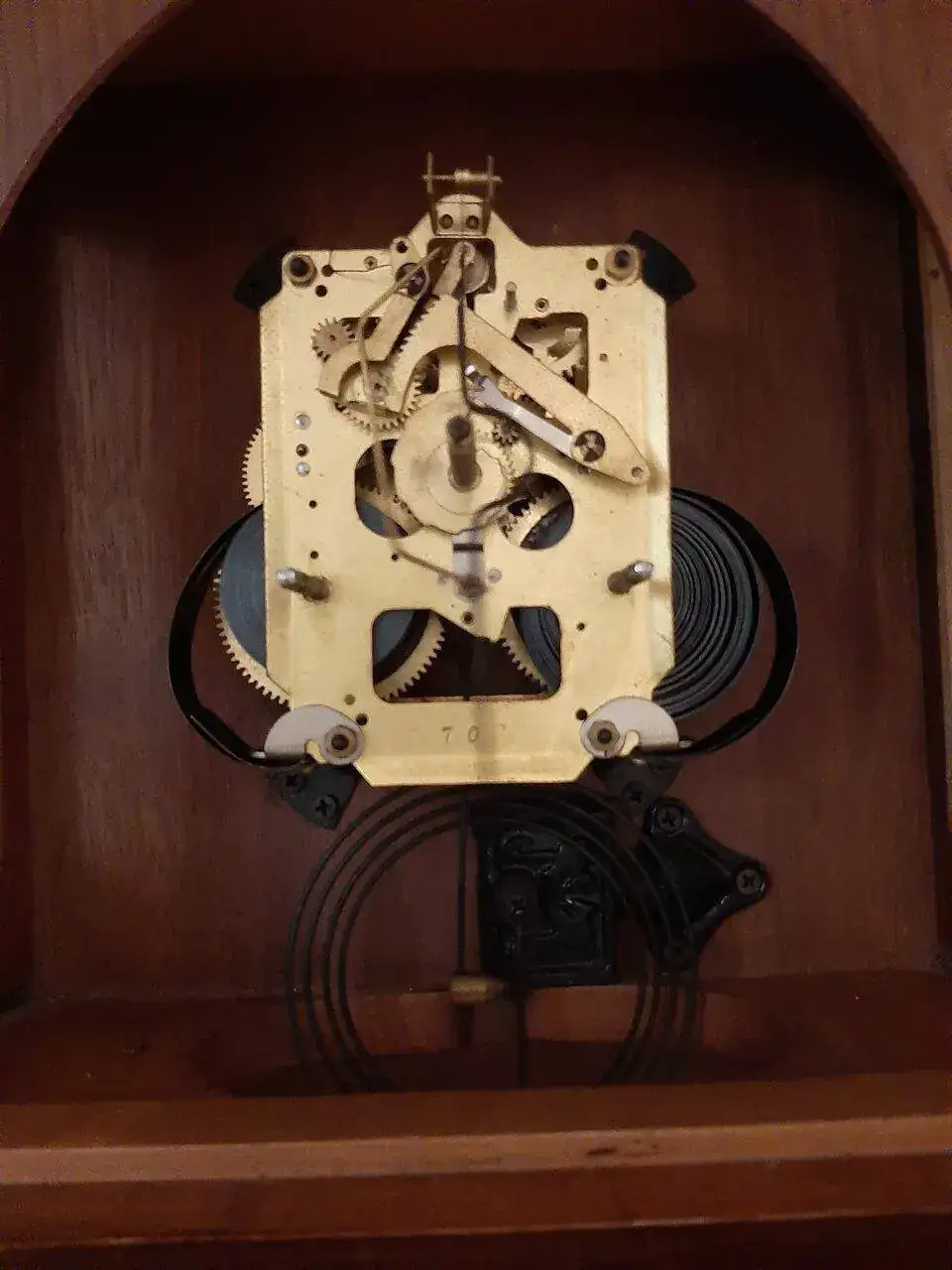

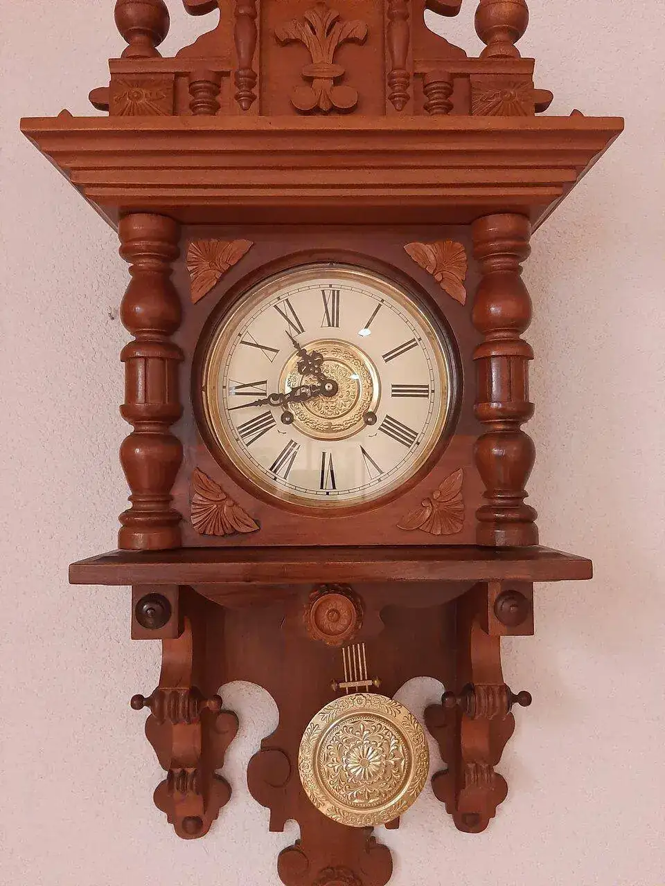

Ha llegado a mis manos un reloj de pared que tiene una maquinaria sin identificar. Tan sólo pone 177. Tampoco pone nada en la esfera. No parece excesivamente antiguo. Alguien sabe de que reloj se trata? Gracias de antemano.

Perdón por el error. Pone 707.
Hola, al no tener sellos es una maquinaria extandar, por su aspecto es muy similar a las maquinas chinas
Si, esa era mi sospecha. La verdad es sea lo que sea funciona bastante bien.
Me lo ofrecieron como un junghans, pero algo no me cuadraba ya que resultaba imposible identificarlo sin desmontar medio reloj para sacar la máquina, y lo pagué como "reloj desconocido" ,a pesar de que según me dijo el vendedor se lo había dicho una "experta" en restauración de relojes con taller propio. Me dió hasta la tarjeta de la tienda de restauración sita en el Escorial. Y todo de buena fe por parte del vendedor, ya que le tasó otros con más realismo. Pero yo no lo veía así, sin ser experto, sin tener taller, y sin tener tarjetas :) Tiene la peculiaridad de que el mecanismo del pendulo está en la parte delantera de la máquina.
No tiene porque funcionar mal, yo poseo maquinarias chinas que llevan funcionando perfectamente durante mucho tiempo
La sospecha de que es china es la forma de sujetar la suspension que lo hacen asi, otra cosa tambien es que no tiene sellos, el pendulo en la parte delantera de la maquinaria
Si fuera una imitacion junghans el pendulo estaria en la parte trasera de la maquina, los piñones serian de jaula
y si fuera original tendria que estar sellada con la marca normalmente una "J" dentro de una estrella
