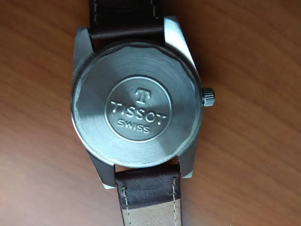

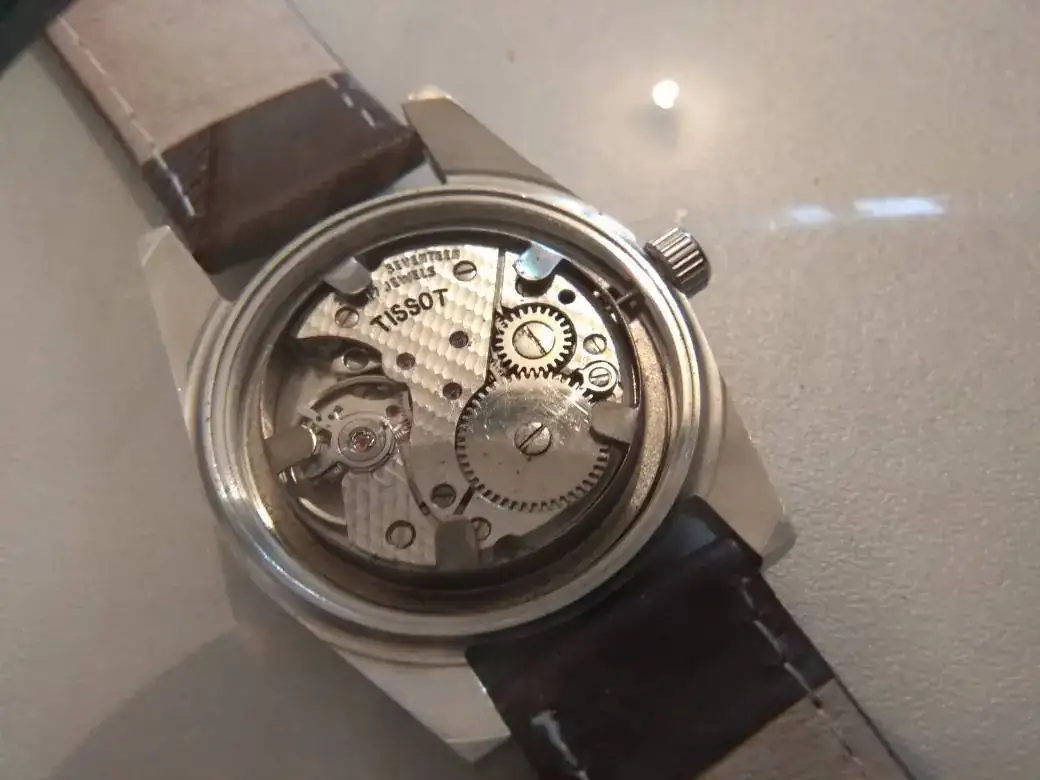

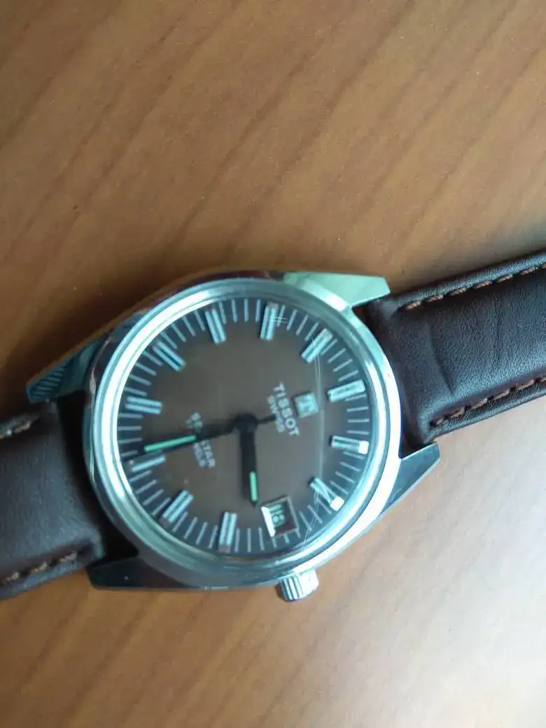

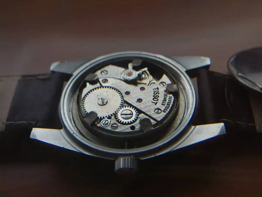

Buenos días compañeros!!
Recurro a vosotros y a vuestro saber "vintagero" para ver si me podéis echar una mano a la hora de identificar este calibre de Tissot, he buscado por la web pero no me aparece ninguna referencia del calibre en cuestión...
Tampoco sé si es 100% original aunque yo dado su estado y basándome en mis pocos conocimientos sobre los Vintages me hacen pensar que es un franken de los muchos que pululan por ahí con esfera repintada y caja nueva o hiperpulida.
El plexiglás es nuevo.
Al menos la maquinaria si parece original...
A ver si me podéis dar algo de luz sobre el asunto ;-)
Gracias de antemano por vuestra ayuda y respuestas...
un st - 96... esos relojes los monta este señor.
Vicente nos está diciendo

[TD="bgcolor: #FFD2D2"][SIZE=+1]FHF 96[/SIZE]
Features
manual wind
sweep second
Data
11.5''', Dm= 25.6mm, Do= 26.0mm
H= 4.5mm
F= 1.5mm
T= 2.1mm
17 jewels
f = 18000 A/h
power reserve 48h
Balance staff U3045
Stem W2650
Mainspring / battery
Zf1328, 1.60 x 11.0 x 0.12 x 350mm
Hands
1.30 x 0.90 x 0.21mm
Comments about the data[/TD]
[TD="width: 40%"]
Remarks
signatures: FHF, ST, FHF-ST
differences not known between 96, 961, 962, 963, 964, 965, 969
Example, year: signature; shock device
ca. 1965: FHF/ST 96, Swiss, 17 Jewels - FHF/ST 96; Incabloc[/TD]
[/TR]
[/TABLE]
Gracias compis!!
Impresionante la rapidez ;-)
Me había despistado el acabado del calibre...
Qué tal salen esos calibres? Ya me imagino que no serán una maravilla... Al menos espero que no sean muy delicados y mantengan medianamente bien la hora ;-)
Son buenos calibres, los llevan y han llevado millones de relojes de infinidad de marcas, algunas muy reputadas como Tudor, Cortebert, la misma Tissot. Es la fábrica de ebauches más antigua, fundada en 1793, y el "despuis 1793" del logo de ETA se refiere precisamente a FHF, una de las muchas marcas que se aglutinaron bajo la actual ETA.
Ahora bien, ese reloj lo único que tiene de Tissot es la intención.
Gracias compañero ;-)
Si, al menos el calibre si parece que haya sido montado en relojes Tissot...
El resto, si no se le puede llamar fake poco le falta...
No sé si ese calibre en particular. Tissot normalmente usaba sus propios calibres pues para eso era manufactura y con mucha Historia, pero sé que en alguna ocasión usó algún FHF, como mismo algún Omega.
El reloj es un fake con todas las letras. Y uno muy común en internet, esos "Tissot".

Para ver que no se montó en Tissot sólo tienes que fijarte que la palabra Tissot, en el interior, es de grafía muy distinta del resto que hay más arriba. O sea, un añadido posterior del indio.

No te lo tomes tan a pecho... Relojes Indús repintados todos tenemos ya que hemos caido en la misma situación que tú, yo tengo un st con Henry Sandoz, otro con Edox y los hay a puñados... Si te gusta déjalo así, no hay que alarmarse y en los hilos diarios cuando te lo pongas, le echas la foto y dices... hoy llevo el Tissot indú... y no pasa nada...
Objetivamente no es un reloj malo. Ebauche suizo, no chino; caja de acero, nada de cromada... ojo! la industria india de la relojeria fake no es cualquier cosa de Aliexpress, tiene su dignidad :pardon:
