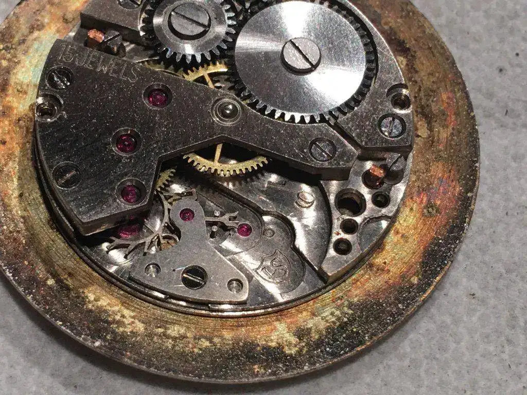

Alguien me puede ayudar a identificar este calibre.
Gracias de antemano
Un saludo a todos

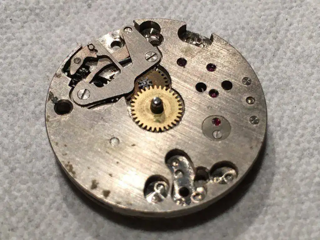

Podrías quitar el dial y darnos una imagen del otro lado?
Gracias
Alvaro
Buen día; parece ser de la flia. de los Judex????
Sería mejor una foto sin el cuadrante, no?
Un saludo, Luis desde Argentina

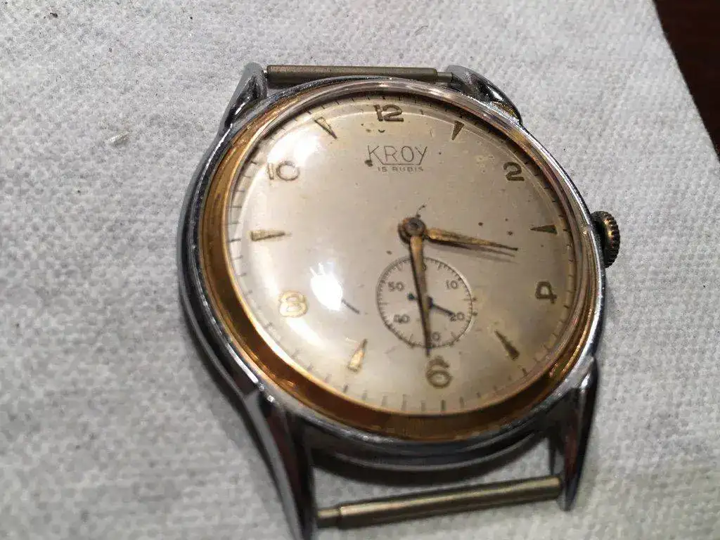

El reloj en la esfera pone la marca KROY y lo tengo ya revisado y funcionando correctamente, mañana lo desmonto y os muestro el el cuadrante de debajo de la esfera
Gracias
Había pensado que era un Liengme,
pero ahora que lo dice, sí, bien puede ser Sefea/Judex.
Alvaro
me alegra la participación de Don Luis acertando el fabricante. He repasado todos los logos y no aparece el marcado en el calibre. Como bien confirma Golipo, sera de la familia del :

Os muestro la carátula y esfera.

Ahora sí.
AHO 1055.
un calibre bastante inusual de August Hohl, Pforzheim, Alemania.
existe una versión segundero central, el AHO 1057.
Alvaro
En cuanto al escudo con LS,
se trata de La Maison Sauter Freres,
propietaria de la marca Kroy.
Sauter Freres aparece a finales de 1890s,
y en 1912 (diciembre 2), la sociedad de este nombre colectivo cesa,
para dar paso a la sociéte en commandite Sauter Freres & Co.,
fabricación de venta de relojería, sita en Chemin du Canal 51 Bienne.
el 11 de setiembre de 1919 la sociedad Sauter freres et Cie,
modifica su razón social por : Sauter Freres & Cie, Fabrique d'horlogerie <<Pierpoint>>
[Pierpoint Watch Co.]
1938 registrada en USA.
Registrada por última vez en 1967.
Kroy se registró el 3.6.1949, según mikrolisk.
