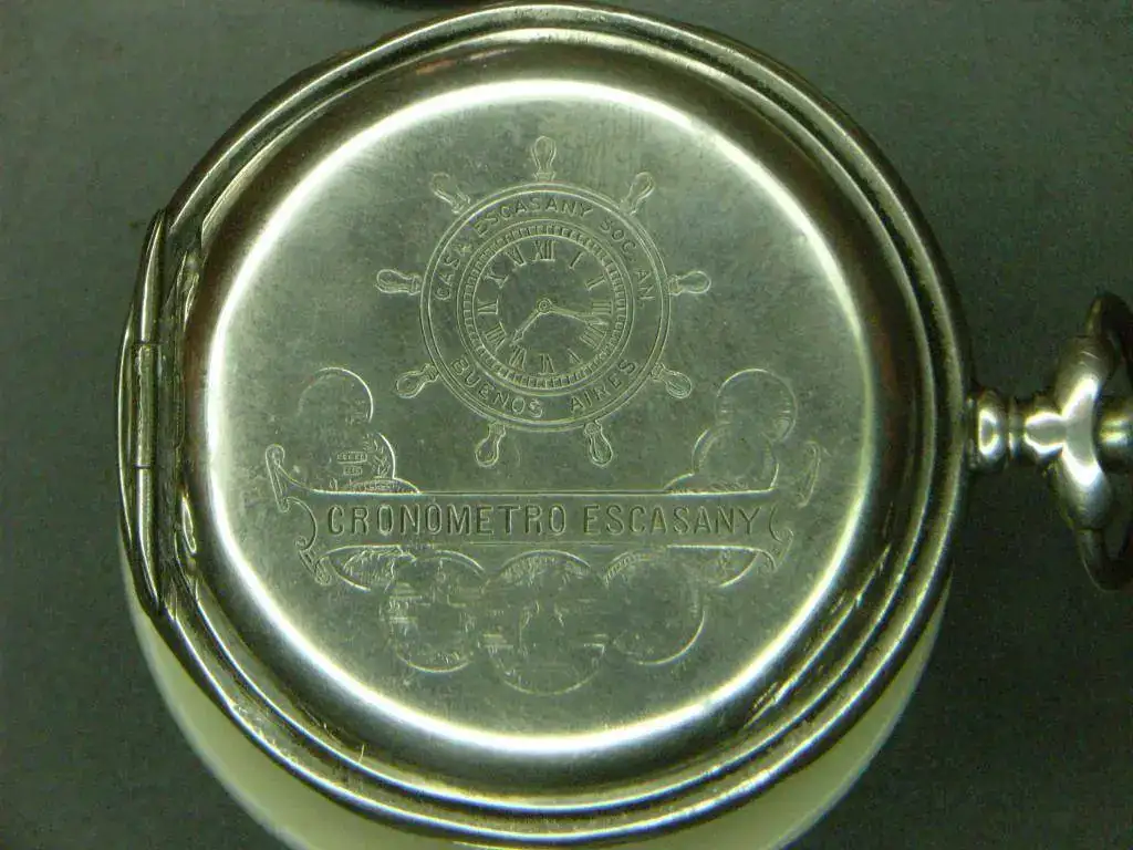

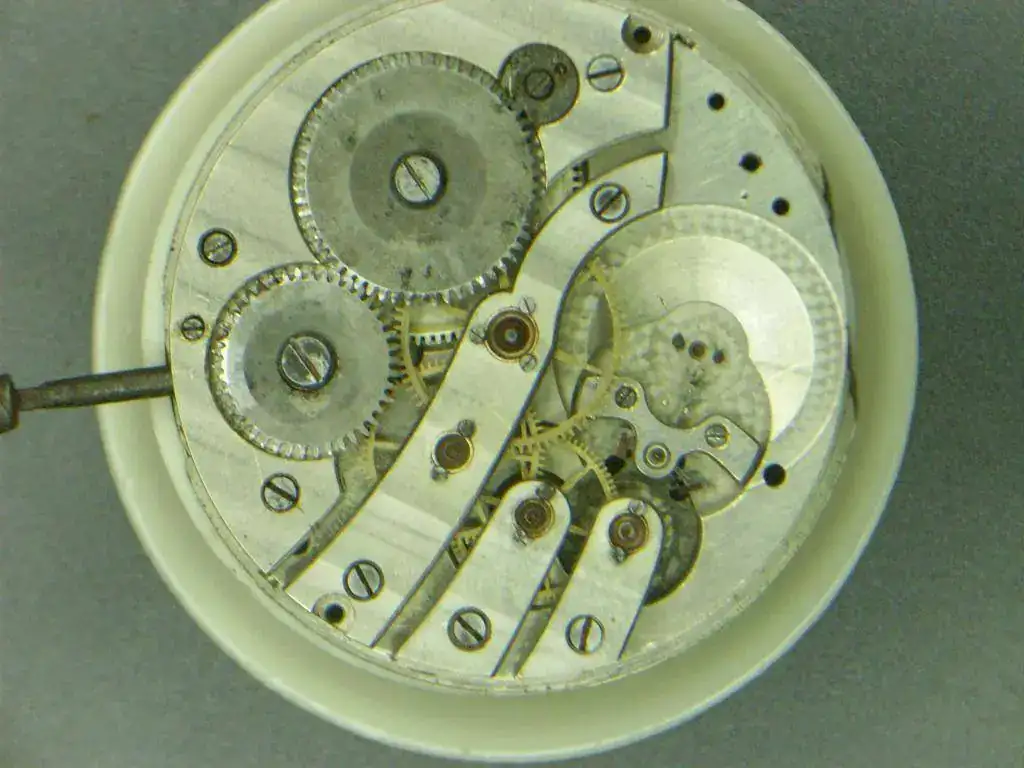

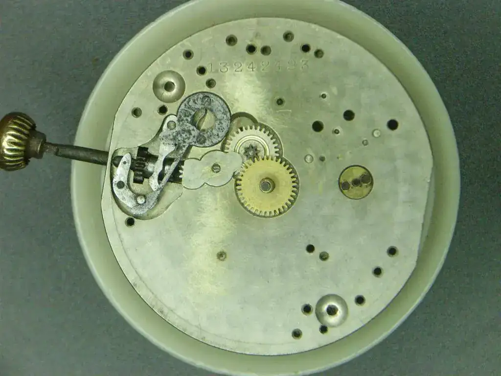

Buenas a todos me gustaría identificar el calibre de un cronometro Escasany argentino, lo que puedo aportar es que se trata de un calibre de 19 lineas y que en el rochete lleva grabado (muy ligeramente ) Tavannes watch co. (es decir Cyma).
Necesito localizar un eje de volante y una tige, por cierto ¿alguien sabe como sacar la corona de la tige? no tiene rosca, esta terminada en cuadrado.
Saludos y gracias por adelantado.
Las Fotos

Creo que usted quiere decir chrnometro que es muy distinto a un chronometro.
Para confirmar esto - necesito ver una foto del otro lado.

Buenos días D.Luis ,ese es mi problema que hay varios calibres (muchos) Cyma de 19 lineas y no se cual puede ser el mio. Respecto a la tige ,ya esta rota es por eso que debo quitar la corona.
Muchas gracias por su respuesta y un saludo
Hola razzi, mira este enlace https://www.balancestaffs.com/cyma.php veras que hay varios ejes para el calibre 19"' toma las medidas de tu eje y comparalas con las del enlace asi sabras cual es. Respecto a la corona nunca he desnontado ninguna pero esta claro que va a presion, por cono, quizas si logras estacar la tija y darle algun golpe a la corona por debajo te saldra, un saludo.
