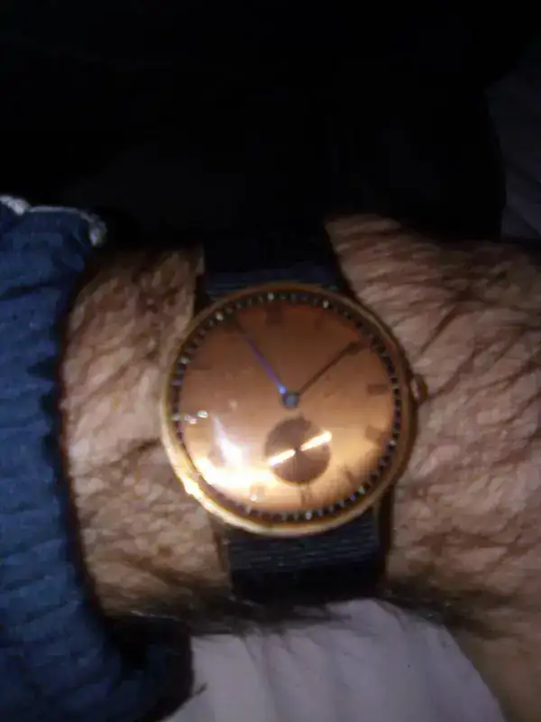

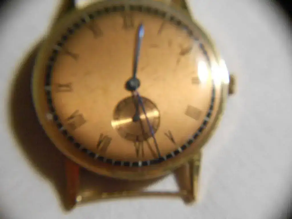

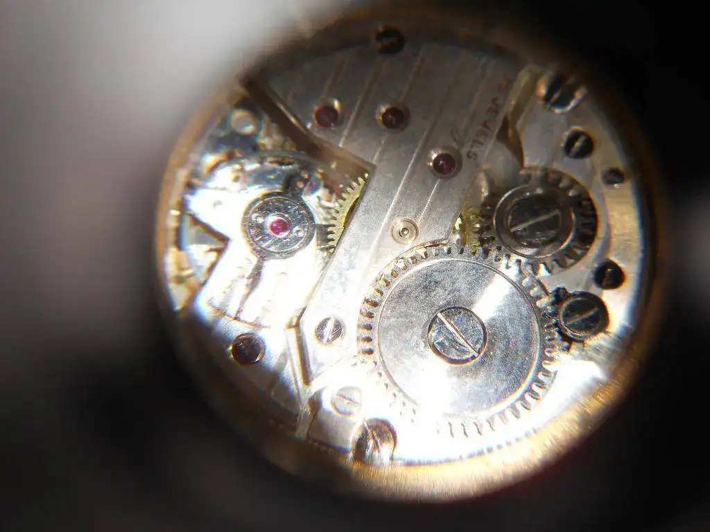

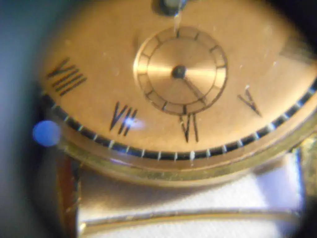

Hola. Tengo un reloj y no tengo ni idea sobre él.

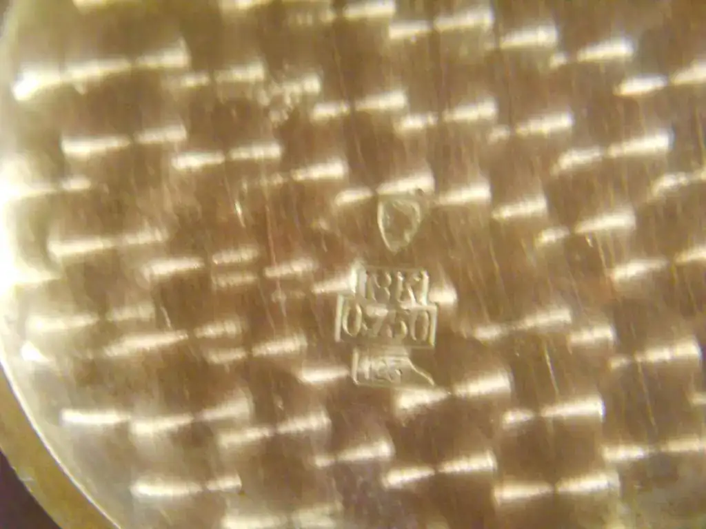

Es un reloj de caja de oro. Con las marcas de suiza, posterior al 33. Oro 18 kilates y de La Chaux-de-Fonds. Y caja de Pfenniger & Cie SA. Y con pasadores fijos.
Pero lo que es la maquinaria, ni idea. Solo pone 15 jewels. La esfera es color cobre y las agujas color azul. Sin logo. Pero poco mas...
Lo he mirado con lupa, y no le encuentro nada mas. Alguien me podria decir algo mas?? siento la calidad de las fotos..

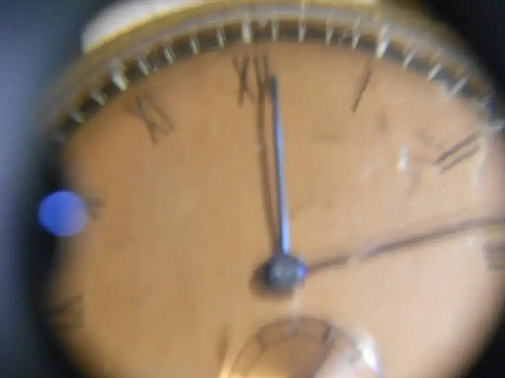

nos gustaría mucho ayudarte pero no podremos hacerlo con estas imagenes.
intentare sacar mejores fotos. Se me olvidaba un detalle... Para cambiar la hora, se saca la corona, pero no hasta que haga click quees lo habitual. Hay que mantenerla sacada, no se queda fuera, se hace presion, y a la vez se mueve la corona.
Compañero, intenta enfocar antes de disparar. Se puede con el móvil, yo lo hago, solo hay que darle unos segundos antes que la imagen que ves en pantalla se haga nítida. Lo que nos presentas son mas bien manchas que fotos, imposible siquiera vislumbrar nada concreto, parece un reloj.
Apostaría a que no se trata de ningún OMEGA. Esperemos a las fotos con mas calidad y veremos. Saludos.:ok::.

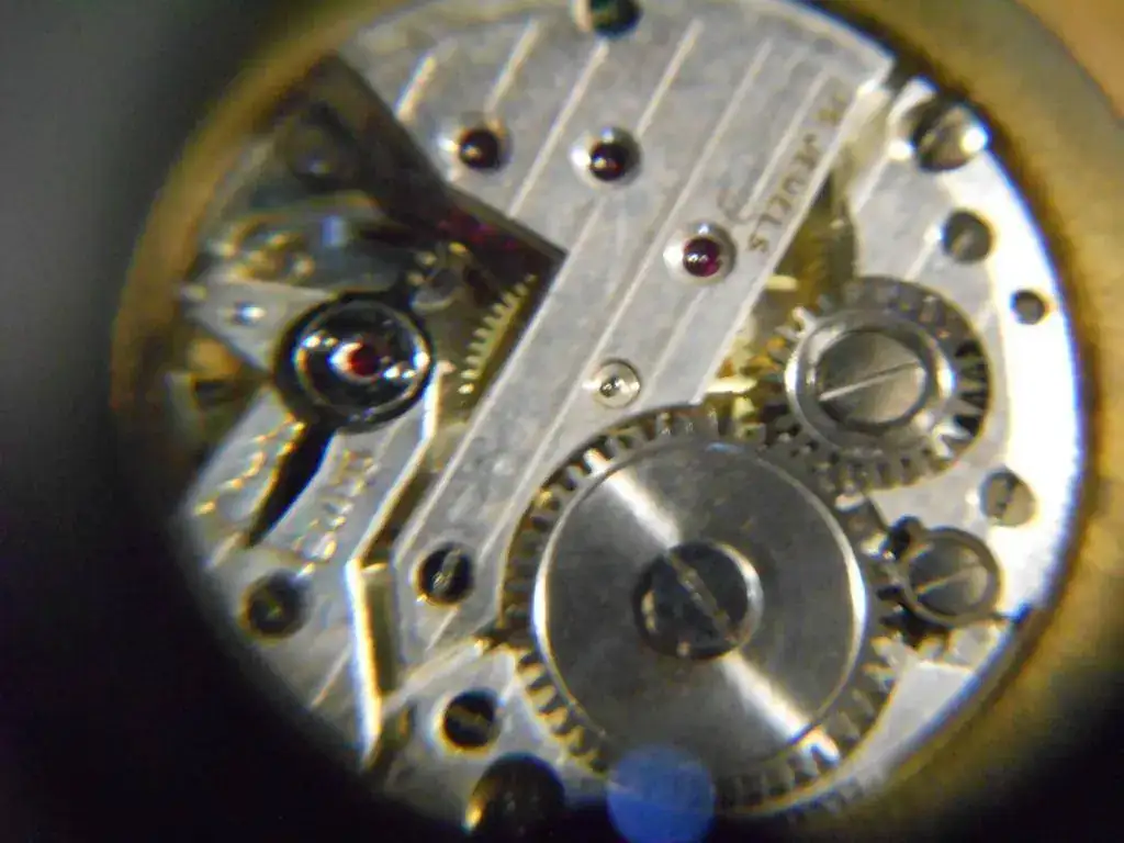

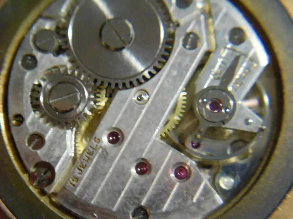

Respecto al problema que comentas con la puesta en hora, no creo que se trate de una peculiaridad del reloj si no que tiene el resorte del tirete roto.
Parece algún ebauche FHF o por el estilo,
como ya dijeron los compas,
sin mejores fotos, no se puede hacer nada.
Lo de la corona que no se queda en su lugar, para cambiar la hora,
hace pensar en le resorte de tirete roto,
que era crónico en algunos calibres de esta manufactura, como el 27.

se aprecia un côte de Gèneve bien marcado y que no parece un calibre Omega

Parece algún ebauche FHF .....hace pensar en le resorte de tirete roto, que era crónico en algunos calibres de esta manufactura, como el 27.....
O en la serie de los 7X. Yo también digo lo de las manchas (no me atrevo a llamarlas fotos).

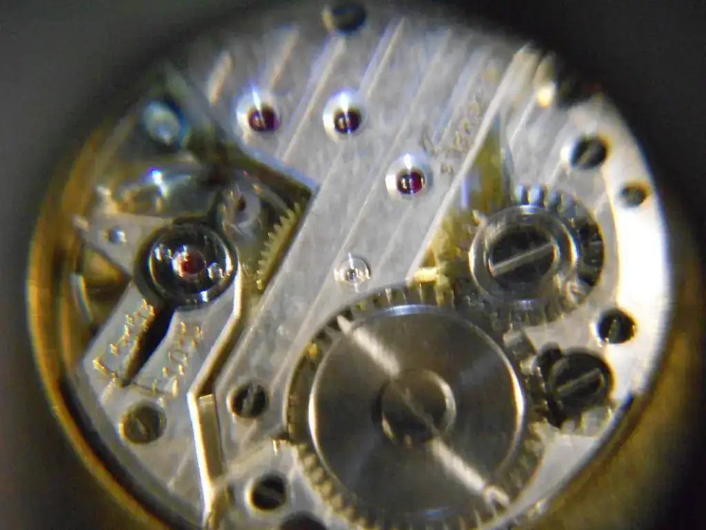

Buen día amigos; se nota con bastante claridad (me parece que es por el acabado en los puentes) que es un cal. de la flia. FHF 175 y/o FHF 186 y hnos. Es motivo del quiebre - que el tiret se hizo muy largo y en su último tramo el brazo del rte. de tiret tiene que tomar una pequeña curva para lograr montarse sobre el tiret y encastrarse sobre este y es este el motivo porque se rompa tan fácil??
Sería importante que nos muestre - en lo posible - una foto del otro lado de la máquina aunque no tenga la misma claridad!!!
Un saludo, Luis desde Argentina
Bueno, creo que ahora se ve mas claro...Mi cámara de fotos no daba para más.
