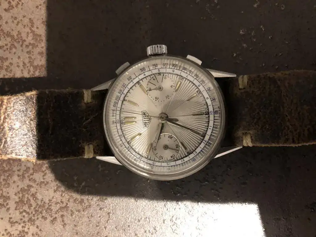

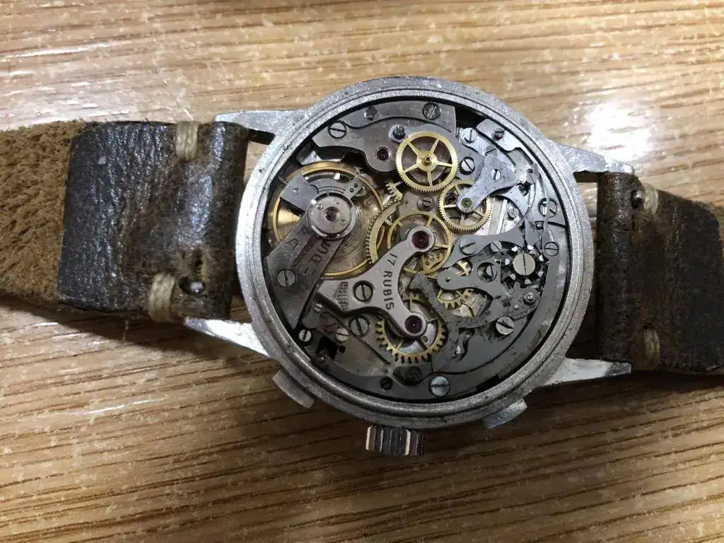

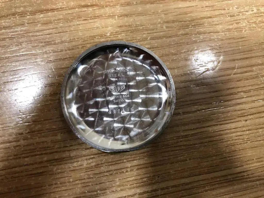

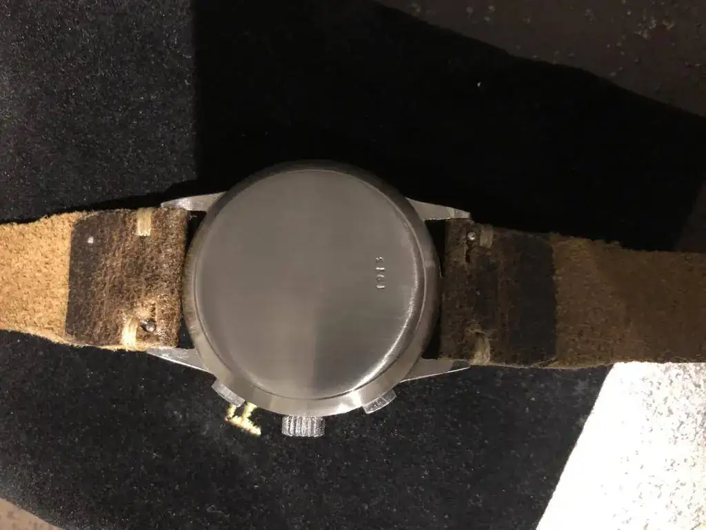

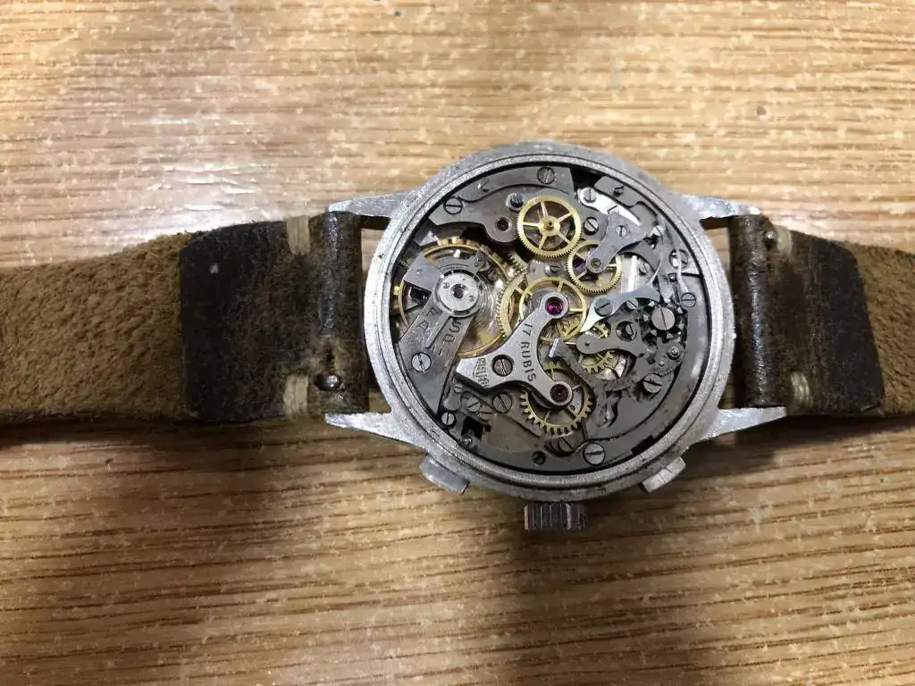

Ya lo intente hace tiempo, pero ahora tengo más fotos, me gustaría que me ayudarais a identificar este Heuer vintage, tanto la maquinaria, el modelo y el año, así como si tenis mas información al respecto.
Os adjunto las fotos , externas e internas, gracias por la ayuda

Buen día; parece ser un calibre Landeron 39 de mediados de los años 40.
Un saludo. Luis desde Argentina

Kali: Hola Don Luis, independientemente de la rueda acumuladora de minutos (que pudo haber sido sustituida y esto nos lo tendría que confirmar el amigo Alvaro cuando ponga en funcionamiento el cronógrafo), el calibre es con “casi” toda seguridad un Landeron 39.
Hay 3 movimientos Landeron de 14 ½ líneas y este tiene la particularidad de que el puente del embrague tiene un diseño distinto a los demás y coincide con el que nos muestra Alvaro.
