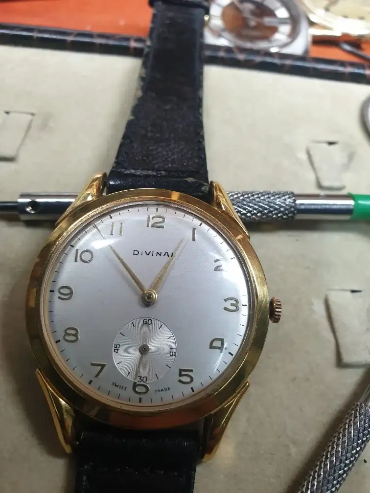

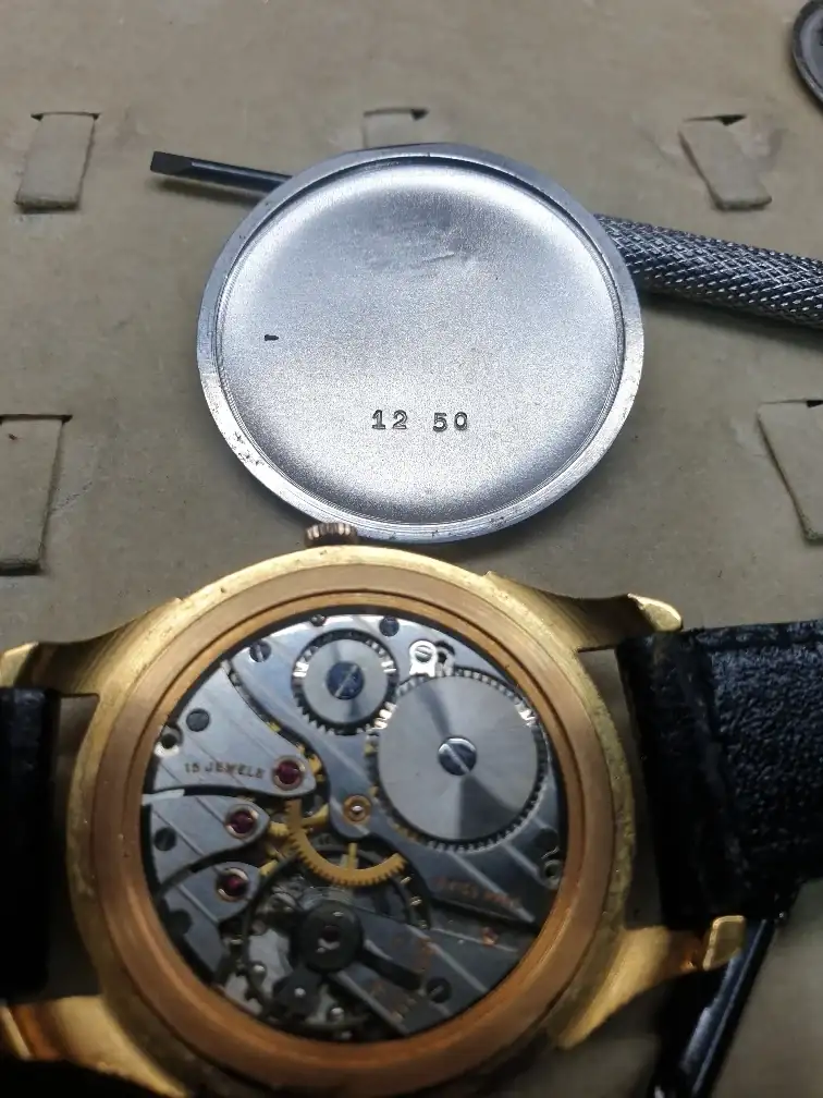

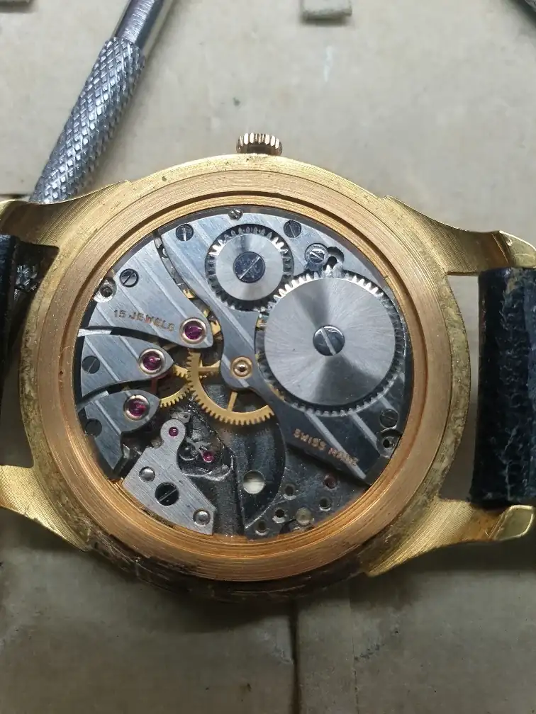

Buenas a todos, espero me ayudeis con la identificacion de este calibre. He mirado debajo del volante pero no pone nada.
No quiero desmontarle lan esfera por lo del resorte del tiret.
Creo haber visto un as 1130 en algun post que llevaba un calibre parecido, por si pudiera ser el archiconocido calibre.
El caso es que tengo muchisimos de este calibre , pero ninguno con estos cortes de los puentes.
Tengo algun Divinal tambien que monta as 1130, pero la mas comun de ellas.
Y de tamaño es grande pienso que es de 13" sin llegar a las 14 del eta 853 ni a las 15 del cyma 586.
Quiza sea otro que desconozco.
Gracias a todos

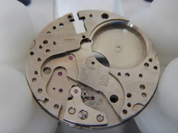

    61,9 KB · Visitas: 110
    54,1 KB · Visitas: 104

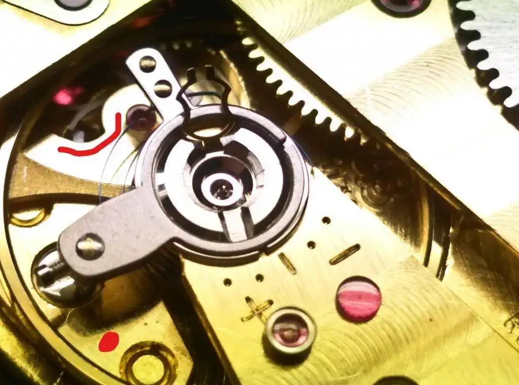

Buen día amigo cesccat; que necesario es ver el rte. de tiret y la medida exacta de la máquina.
Un abrazo. Luis desde Argentina
Luis, buen dia. Sí comprendido, pero Vd. que intuye.
Misma pieza. Fornitura número 125
puente del volante, no?
Y ¿le has quitado tú o le faltan los tornillos de caja?.
Se los he quitado yo los tornillos de la maquina, me disponia a quitarle la esfera y ver el resorte de tiret, pero no soy muy fino con la herramienta en la mano, y no me fio ni de mi mismo , ya q a la hira de quitar y de poner agujas, etc.... podria rayar la esfera. Soy muy torpe

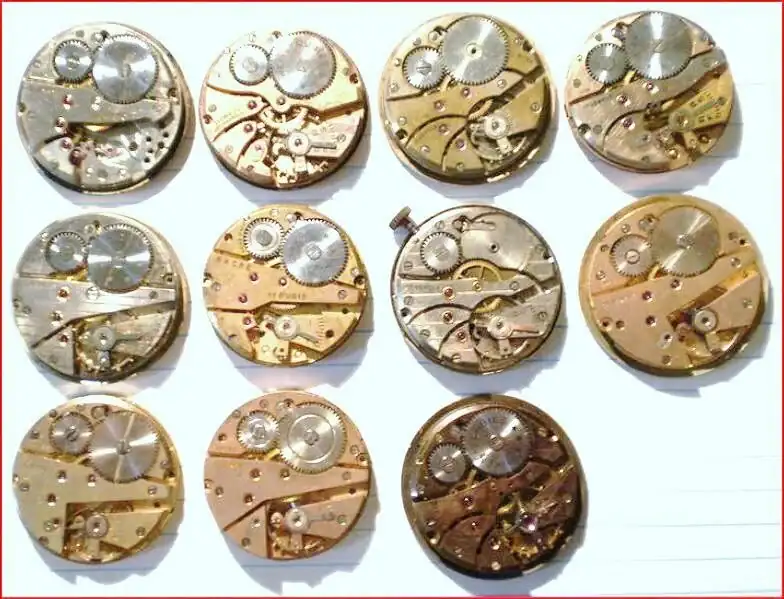

Me alegro mucho de que sea un as 1130, y entre los mas de 100 que tengo de este calibre, ninguno tenia estos cortes de los puentes.
Ademas as 1130 siempre o casi siempre marca debajo del volante , pegado al centro del reloj y de manera bastante legible
Enviado desde mi SM-N960F mediante Tapatalk
Ahí lo tenéis con en las diferentes configuraciones del calibre.
....Me alegro mucho de que sea un as 1130, y entre los mas de 100 que tengo de este calibre, ninguno tenia estos cortes de los puentes.....
¡Que alegría me da saber que no soy el único loco .....!
No es ningún merito tener un puñado de relojes de este calibre , ya que posiblemente sea el que mas se puso en nuestros queridos Vintages, y que ha demostrado a dia de hoy , ser en gran calibre .
En la Historia que nos presento Kalimocho, ya nos hacia ver que era un calibre Bueno, Bonito y Barato.
