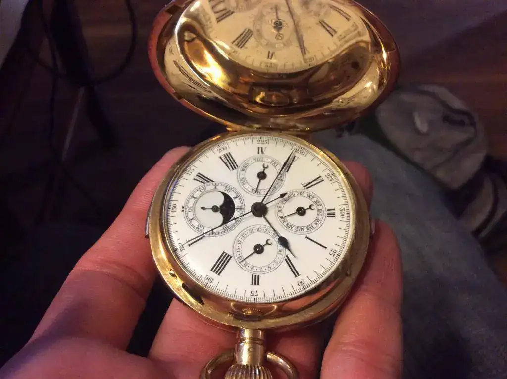

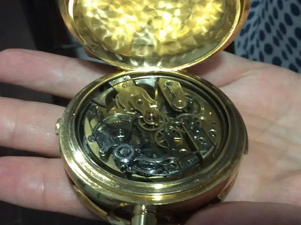

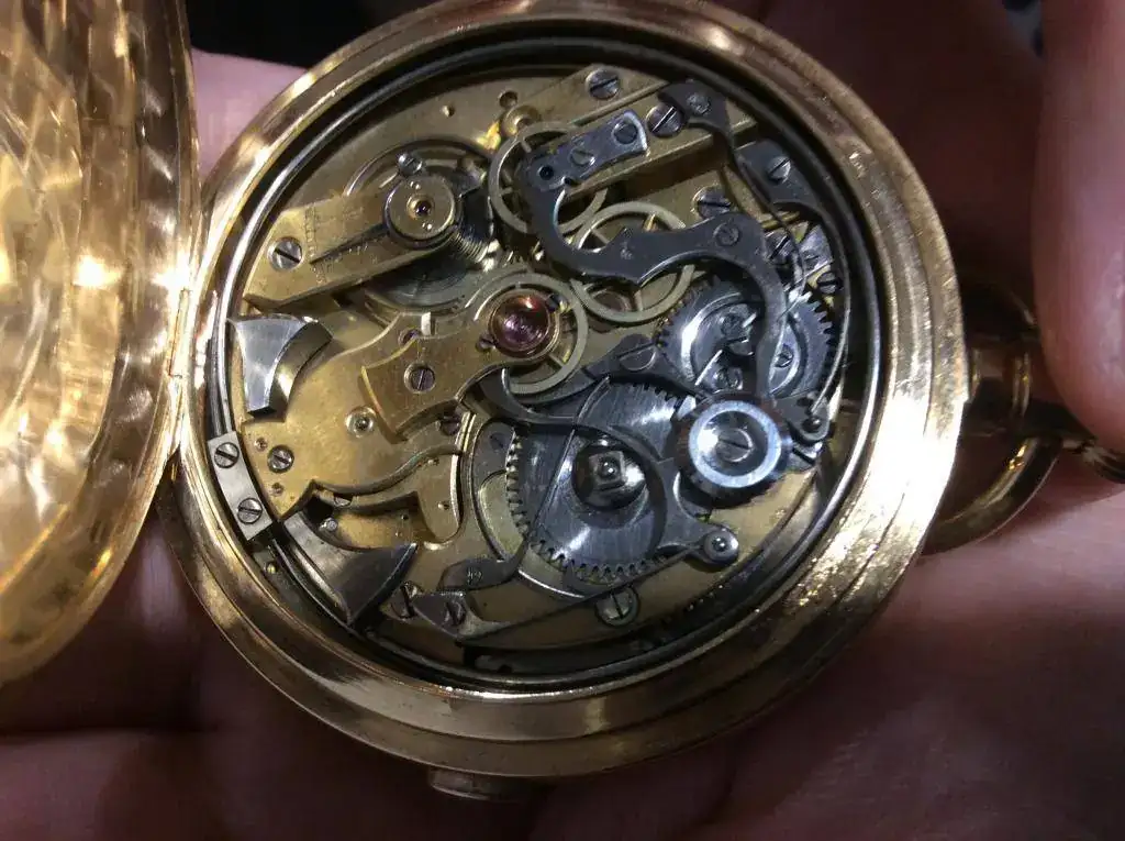

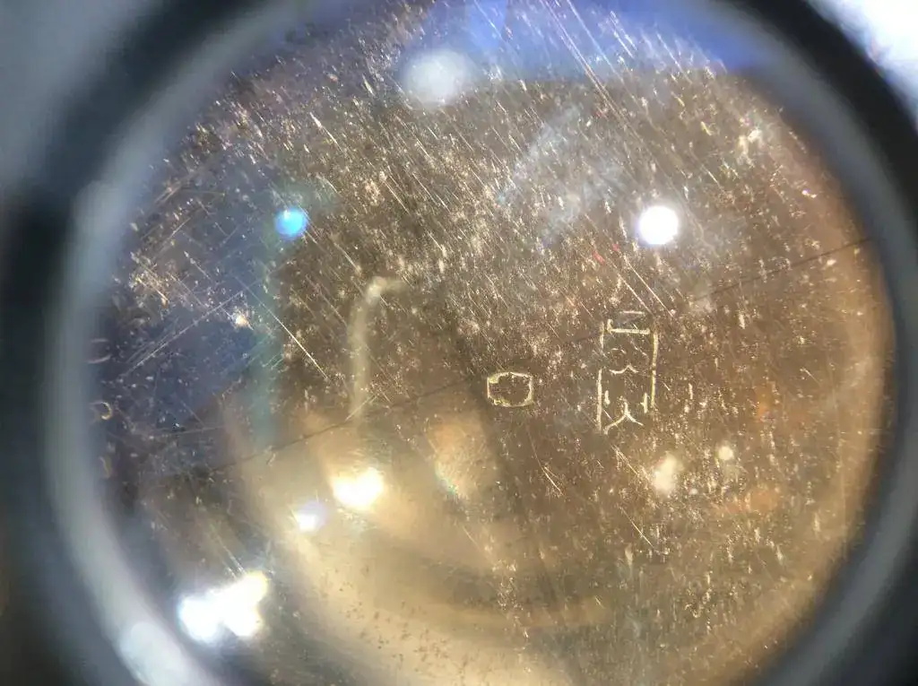

Buenas, estoy intentando identificar esta joya pero no estoy muy puesto en el tema.
Gracias.

Un reloj magnifico , multicomplicado (palabro de muchas funciones) soneria , cronografo , calendario y fases lunares , una joya de en torno a 1890/1900.
Puesta en hora por palanca / lever a las 4 horas (deslizante).
El movimiento es de muy buena calidad seguramente un calibre ebauche de LeCoultre.
Enhorabuena por esa pieza.
Edito : confirmo calibre LeCoultre

LeCoultre hace las mejores ebauches para este tipo de relojes , porque pensabas en Favre Leuba ?
Aquí no hablamos de tangibles monetarios , pero este reloj es de alto precio.
Gracias, no he mencionado nada de datos económicos ni tengo interés, mi interés es identificarlo y catalogarlo para buscarle mejor salida, que este es un mundillo complicado al igual que la numismatica y las monedas.
Muchas gracias.
Pensaba que era favre Leuba porque parecía bastante a un modelo que encontre por internet.
Posiblemente el reloj que encontrastes con marca Favre Leuba tambien llevaba un calibre de LeCoultre.
No habia muchas manufacturas que hiciesen estos tipos de complicaciones : LeCoultre , LePhare y poco más.
