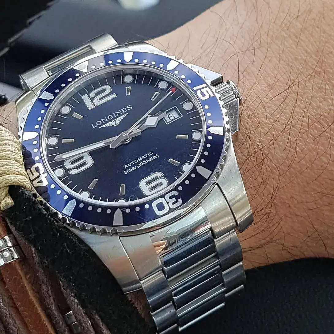

Ante todo felicitaciones por la adquisición. Yo tengo uno hace unos 3 años y va muy bien.
No dejes de compartir unas fotos cuando ya este en tu poder.
Es el azul? El negro? De 41 mm?
Como te han dicho más arriba, yo no me preocuparía. Lo usaría, y al cabo de unos 10 días vez como va. Y ahí decides que hacer.
En mi caso. Va unos +1 segundo por día una vez que pasaron unos 4 días usándolo.
Un foto del mio.
Enviado desde mi SM-G935F mediante Tapatalk
