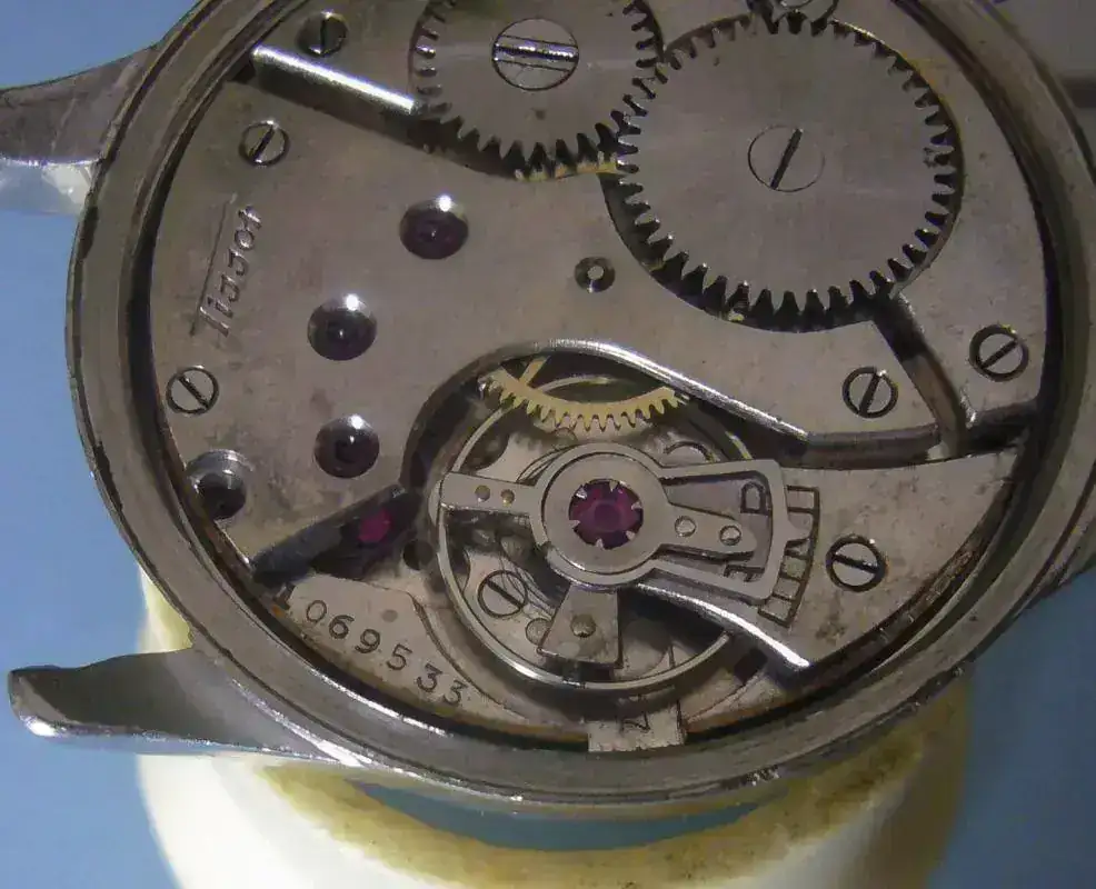

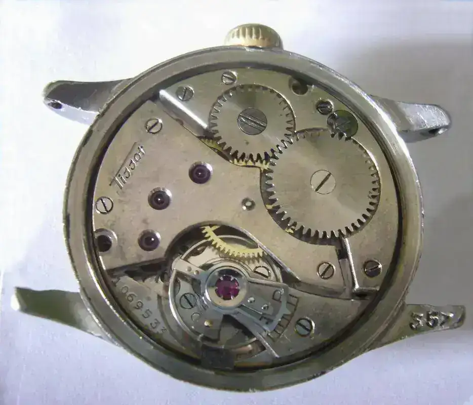

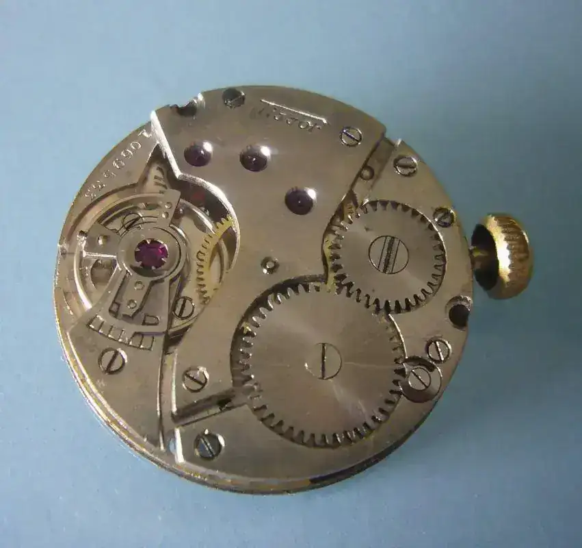

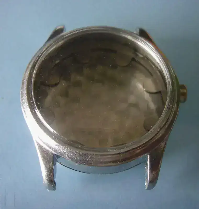

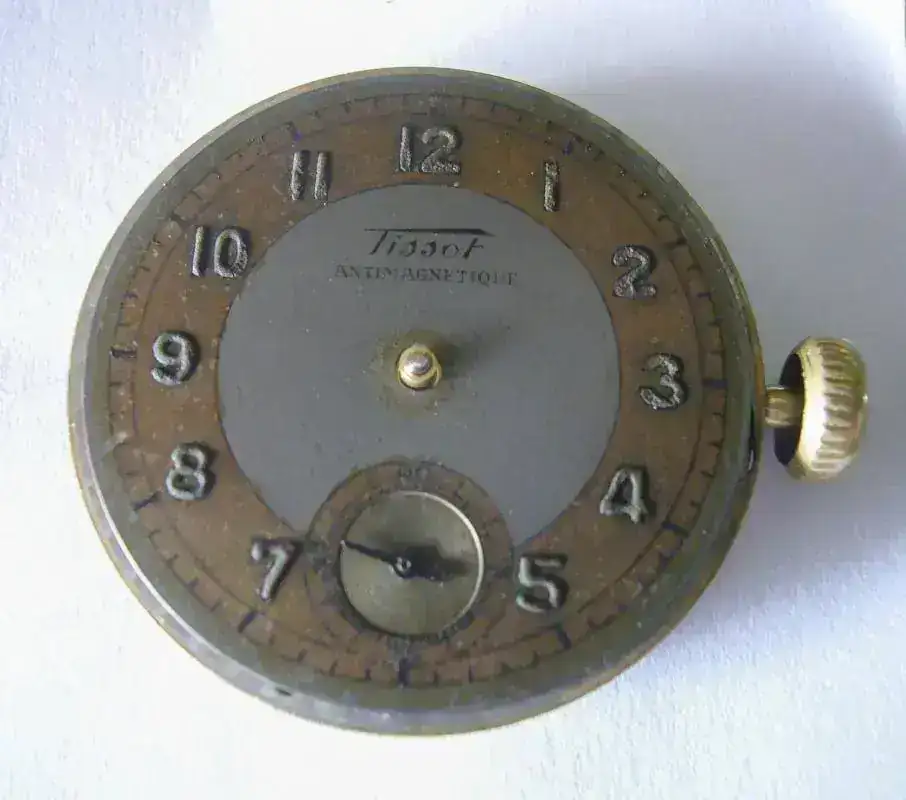

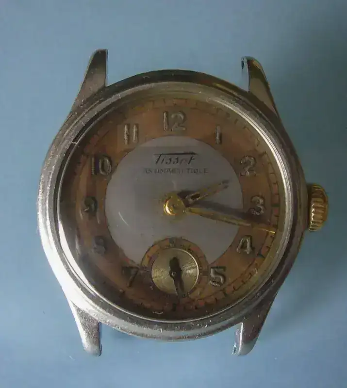

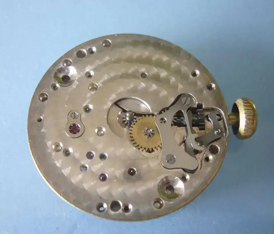

Ya hace unos días os anuncié que esperaba este abuelete. Pues llegó un poco maltrecho con el tirete roto, el muelle real abierto en el caracol, la báscula fuera de su sitio, una aguja "escalabrá" (por cierto, tengo una ligera sensación que agujas y corona son de oro, cosa que no me cuadra pero en fin ...), por ello no daba cuerda, no ponía en hora pero .... el volante se movía: eso había sido mi única referencia junto a la esperanza de que el mal aspecto fuera debido a las múltiples roturas el plexi ..... y así ha sido.
Ayer me tocó, y con mucho gusto, hacer guardia en la relojería de mi amigo ya que él tenía faena fuera; por ello no os puedo ofrecer el detalle paso a paso; ya que iba a estar, decidí llevármelo allí, lavarlo en la máquina pofesioná y, cargando con mi instrumental y localizado por la parte delantera del mostrador, por si una inspección malvada, montarlo durante la espera, como así fue. Cuando ya casi estaba terminando apareció por allí el amigo Gods con una impresionante joya de las suyas.
A falta de otras mejores ahí van unas fotillos:

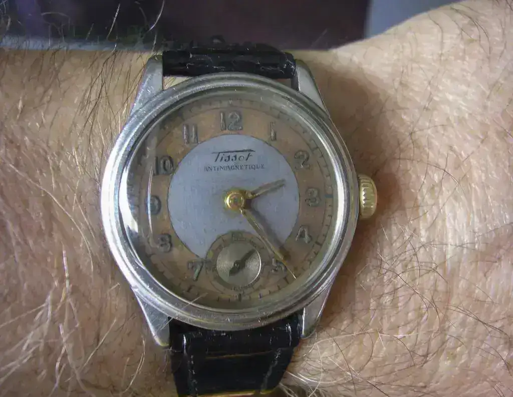

Por si no se había visto bien. De 1940 el chavalito, y aún es capaz de ganarle el tour a Alaphilippe (no sé si se escribe así).
Y en su sitio natural aunque vaya a serlo poco.

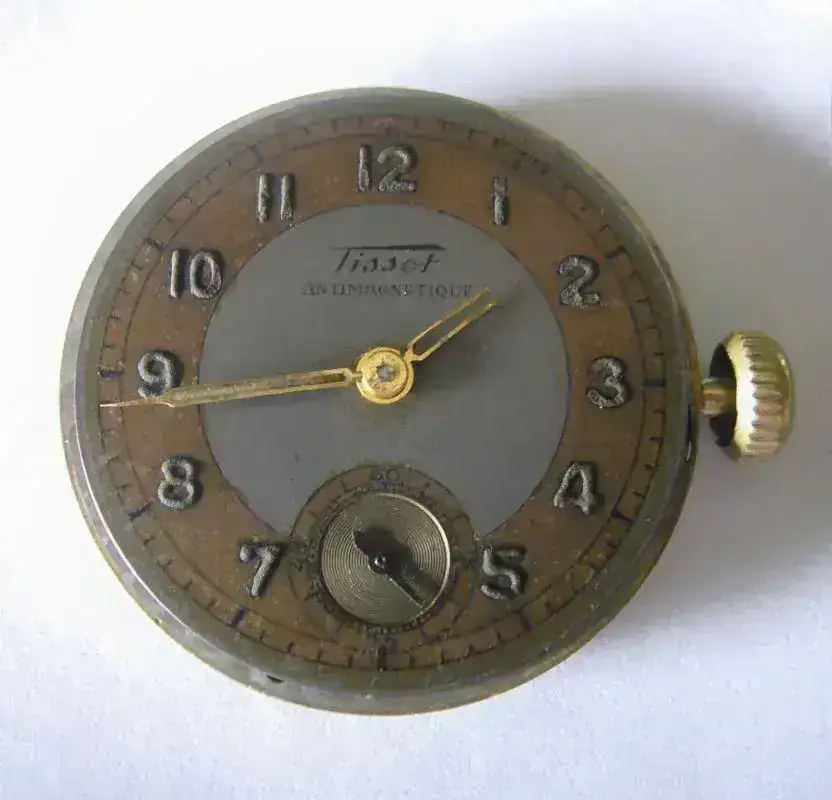

Mientras no aparezca una horaria auténtica, que ya un compi me ha dicho que quizás la tenga, se queda con la mutilá.

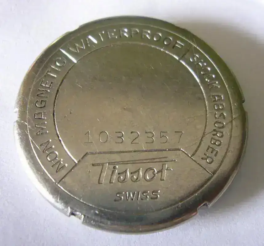

No sé si en aquella época debían coincidir números en la tapa trasera y en la máquina pero aquí no coinciden.

Mucho!! Manolo, otro abuelete funcionando hasta ni se sabe cuando. Algo cojo de agujas, pero ya aparecerá.

A lo grande es aún más guapo el huevo invertido este :clap: Y casi 80 añazos... y lo que te rondaré morena :worshippy: Da cierta ternura la pobre manita rota :huh:
Guardia bien aprovechada :clap: Echo en falta la joyita de Gods, eso sí :whist::
Muy bonitas esas esferas bicolor, y un calibre del que todo el mundo habla bien por robusto y fiable. Y qué bien que podáis arreglarlo todo con tanta facilidad.

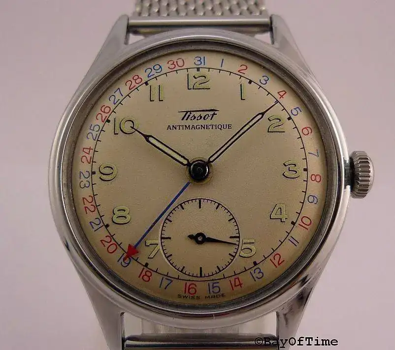

La semana pasada me quedé a las puertas de pillar un abuelaco de esos. Pongo la foto, que me molaba mucho. La puja empezó a crecer y a crecer, os suena, verdad? Lo mismo lo tenéis alguno de vosotros, que os conozco...

La corona da cuerda perfectamente porque, aunque aparecen gastadas las estrías, es gordota y se maneja bien.
PS. Y aparte de la medida del ojo, que me parece grande, ella misma también es larga. La necesito de unos 8 mm. El reloj es muy pequeñajo.

Me encanta ese Tissot, esa esfera es preciosa[emoji122][emoji122][emoji122][emoji122] Con unas agujas sin recortar estará de infarto.
Sigues siendo un suertudo!!!
En eBay seguro que hay relojes hechos un cascajo con unas buenas agujas compatibles y de ese estilo. Con eso, el reloj lo tiene todo para ser un cañón.
Me alegra verle la cara al chiquilllo , el otro día me quedé con las ganas tras oír la historia de su adquisición. Ese Tissot es una delicia, con esa esfera bitono, a ver si hay suerte y das con una aguja que sirva de reemplazo, mientras tanto se puede lucir así tal cual.

¡¡Te parecerá moco de pavo (o churrita de elefante)!! Ese impecable autobusero es una joya de belleza y conservación alucinante :drool:

Espero que pronto aparezca la aguja que le hace falta ese bonito Tissot y sacarle esa aguja mutilada que no le favorece nada a esa precioso dial bicolor.

Mañana puede que emprendan viaje hacia aquí un par de agujas de rechupete, gentileza de un querido colega de este sótano. A ver, a ver .... je,je,je,je.
El sempiterno problema de las agujas, que parece pequeño pero no lo es.
Yo tengo una carta de chapadas cañones 120/60. Escariándolas podrían valer.
