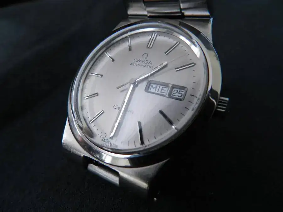

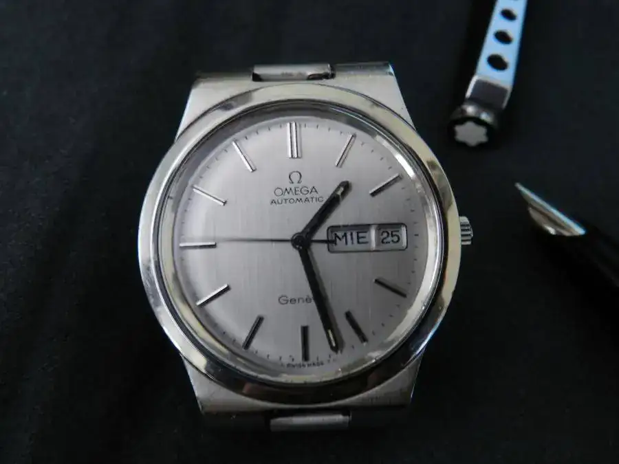

El día de hoy estoy feliz ya que tengo mi primer Omega, espero lo disfruten como yo.
En breve va a ir a revisión, lubricación y reparación, ya que el segundero tiene movimientos no continuos (no se técnicamente como se denomina).

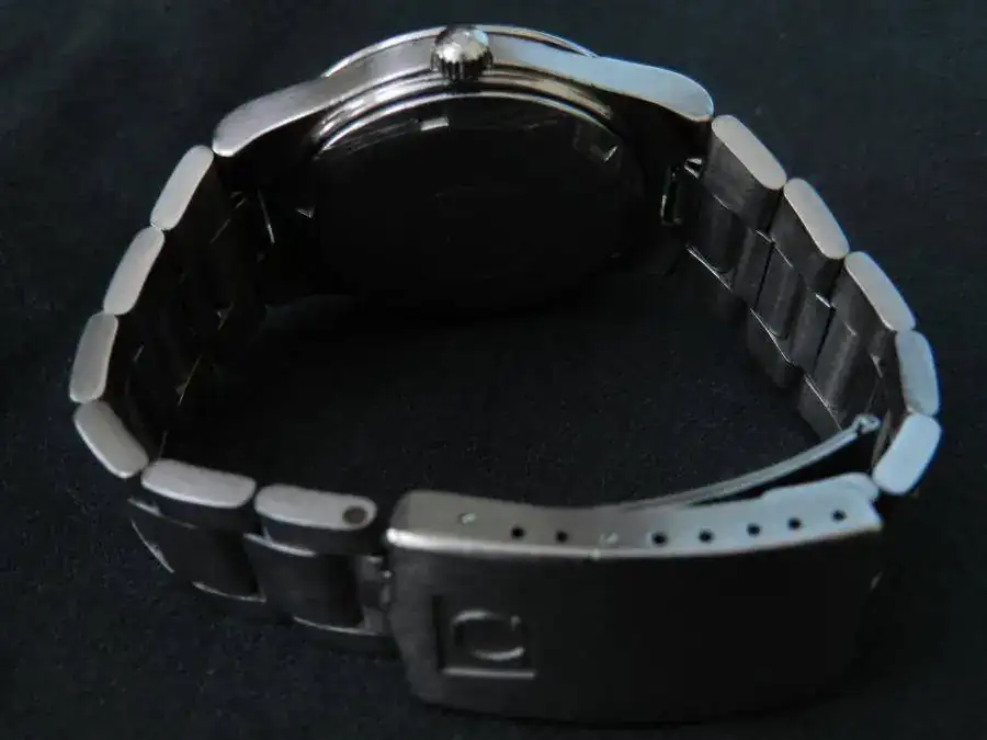

El reloj tiene su hexalite original con el logo Omega grabado en el centro.
Tiene signos de uso, pero está muy bien cuidado.

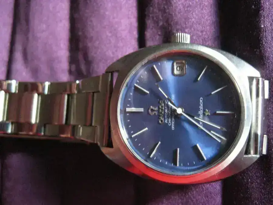

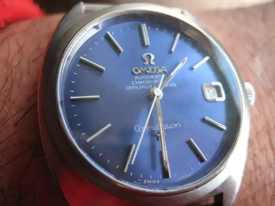

Bienvenido al club,precioso omega,yo tengo uno igual con esfera azul,y es de los que mejor me queda en la muñeca.
Uploaded with ImageShack.us
Un abrazo

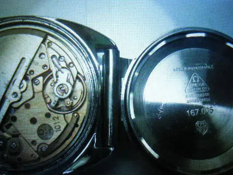

un par de fotos del movimiento (malas fotos)
Hoy me lo entrega mi relojero, fue a limpieza, lubricado y micro-cepillado de la caja. Veremos como vuelve.
Les adjuntaré fotos.
