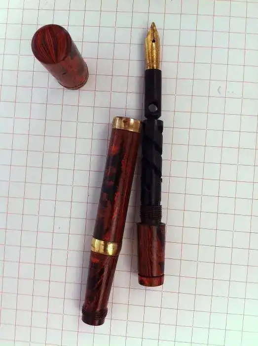

La última es una preciosa safety, supongo que de fabricación francesa de los años 20-30. Es así: el plumin es retráctil y el cuerpo es el depósito de tinta.
Infórmate sobre las safety, son una maravilla pero como plumas de uso diario tienes que tener bastante experiencia para usarlas.
Para restaurarlas el problema son los corchos, latosísimos.
Si le das al buscador del foro con "safety" aparecerá un hilo mio donde se muestra el despiece de una. Eres valiente si la desmontaste sin saber siquiera qué es. Espero que no te la hayas cargado en el proceso. Yo esa me la quedaba sin dudarlo... pero yo soy un loco anacrónico... y un día debo mostrar mi colección de safeties...
Si le pones agua con un cuentagotas por la boquilla, manteniéndola hacia arriba y con el plumin dentro ¿El agua se sale por abajo? Si sacas ahora el plumin y la pones en posición de escritura ¿se sale el agua? Eso son los corchos.

Sabía que esta era especial. La verdad es que no ha costado desarmarla. Te pongo foto del "despiece". Simplejente girando la última parte del cuerpo, sale todo lo que ves. No hay corchos a la vista. la sección de cuerpo que ha quedado, ahora es un cilindro vacío, sólo tiene las correspondientes roscas para el mecanismo. El plumín también esta bastante mal.
Ayer conseguí, buscando por plumín retráctil, encontrar alguna safety waterman pero una como esta no vi en las imágenes de google. Es muy chula.

No puedo darte consejos sobre las otras. La safety tal como la presentas parece entera y es bonita aunque no tenga marca pero si tiene rajas en el capuchón el interés baja.

A la safety le falta el corcho de arriba, el que sella el plumín/alimentador. Y seguramente le faltará también el otro, el de abajo (para saber eso la tienes que desmontar del todo, no sólo sacar el mecanismo; no te recomiendo que lo hagas si no es tuya). Y si el plumin está mal y tiene lastimado el capuchón, pues hay mucho que reparar... qué pena. Eso es lo malo de las safety: no se las puedes comprar a cualquiera, a menos que estés dispuesto a repararla.
Si te la dan muy barata para usarla como palillero y sólo por el gusto de tener una safety, pues bien... pero si no... pues no.

La safety es muy muy curiosa, nunca había visto una y gracias a Kalamophilos he visto un video con el desmontaje, etc. Veré que hacer porque es cierto que el capuchón tiene dos rajas (si bien, están reparadas) y le falta el corcho. Además el plumín parece doblado un poco en la punta aunque como palillero ha escrito bien.
