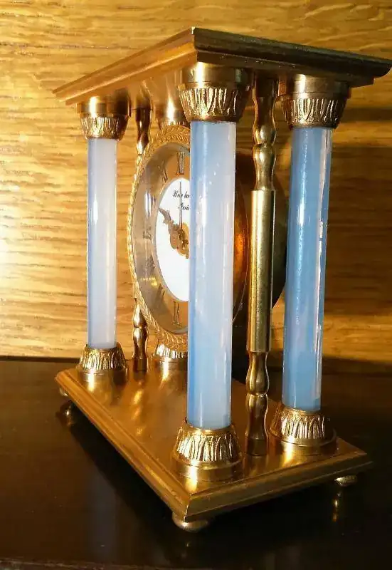

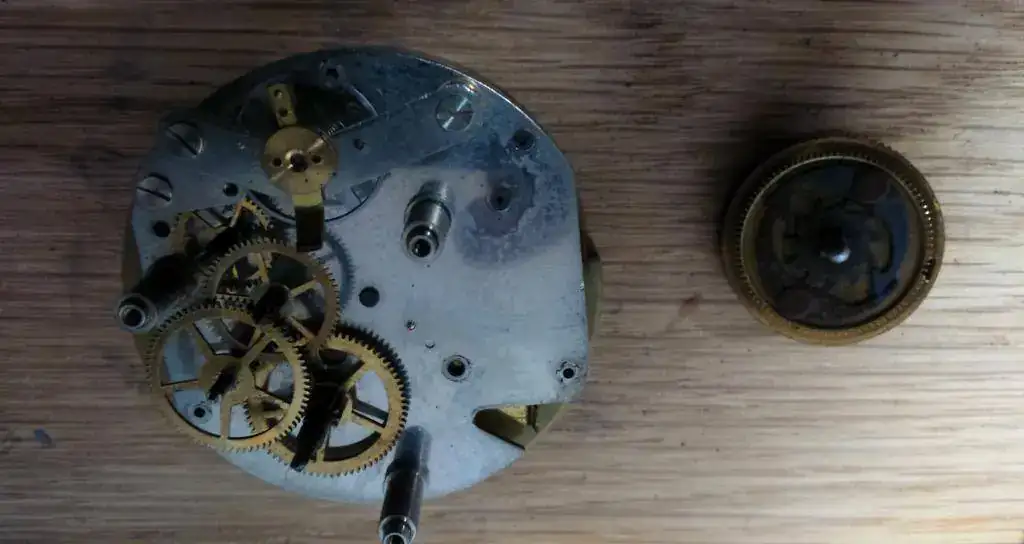

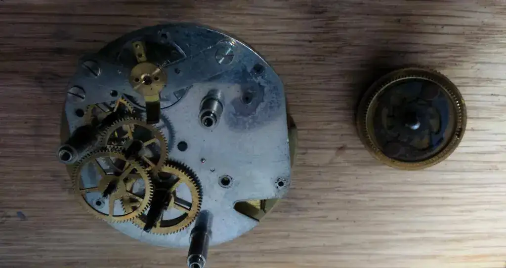

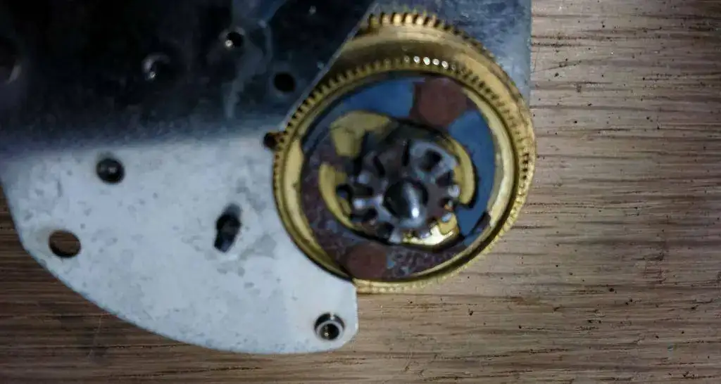

Hola compañeros,hace unas semanas conseguí este pequeño despertador,la verdad que cuando empece a ver el estado en que se encontraba dude mucho de mi capacidad para devolverlo a la vida.
Un pequeño resumen de su estado,

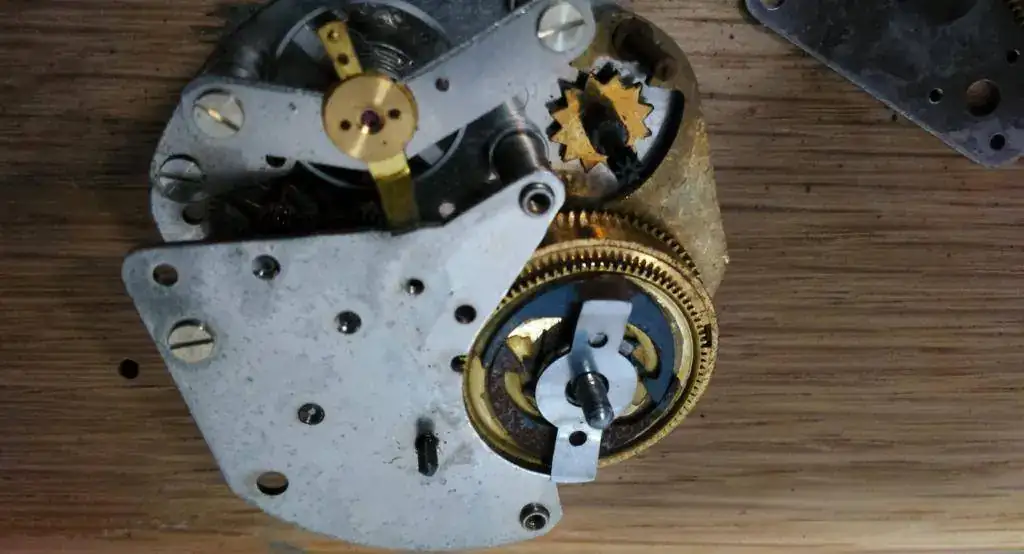

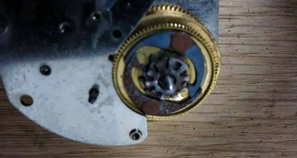

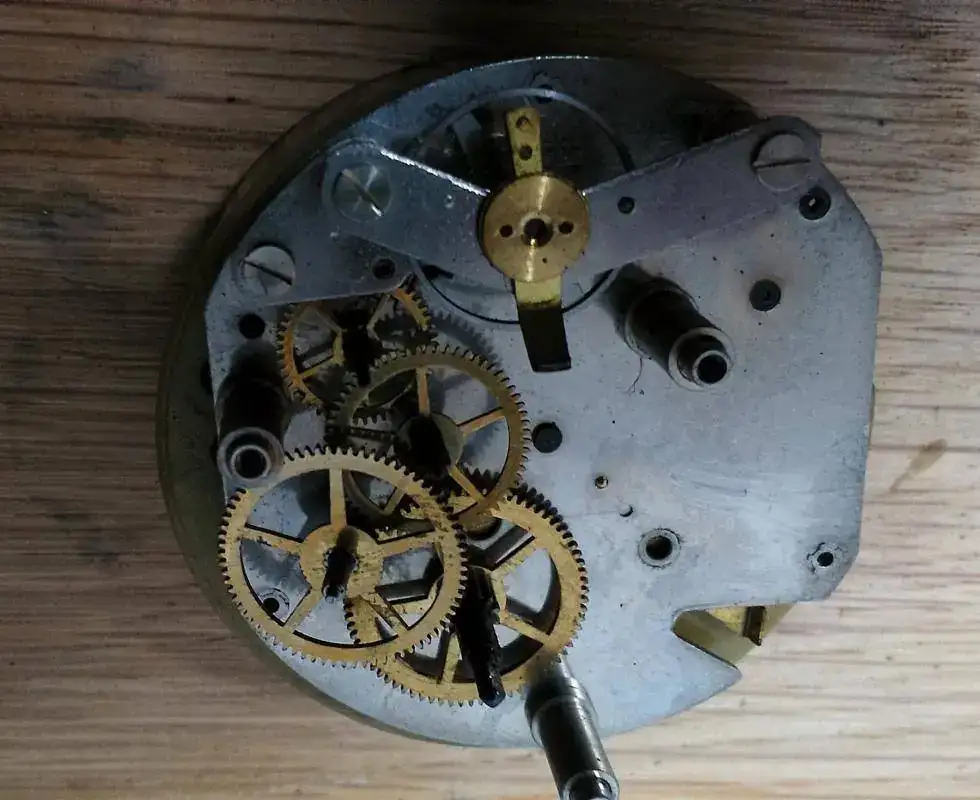

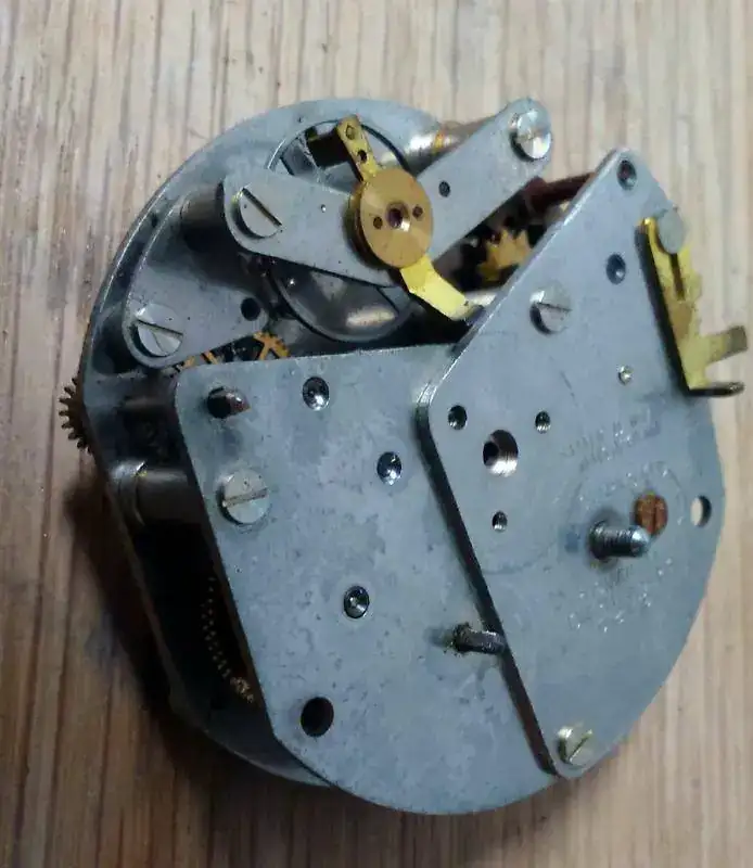

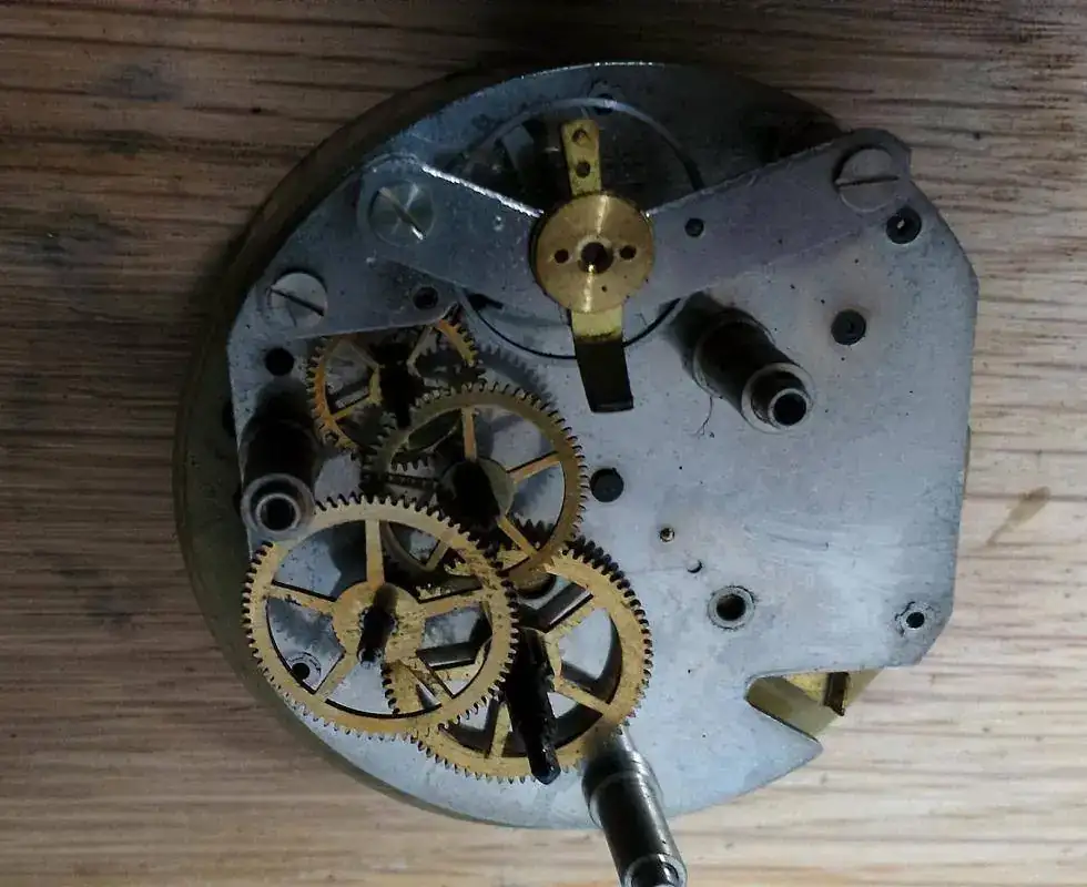

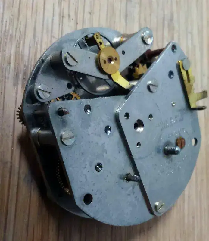

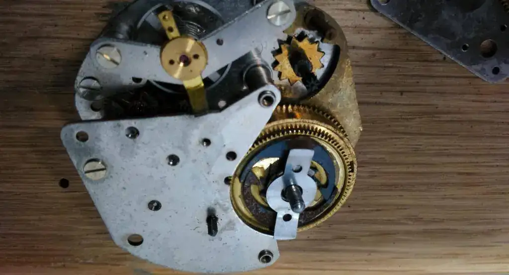

Para empezar le faltaba el cristal,el dial tenia un color dorado con tonos verde azulados que me parecían curiosos,realmente estos tonos eran restos de pintura que no se como demonios pudieron llegar allí,al desmontar el movimiento me di cuenta de que la pintura se había filtrado al interior de la maquinaria,ejes de las agujas y alguna rueda tenían restos de esta pintura y estaban bloqueados.
Por suerte el escape estaba perfecto así que con un bastoncillo y acetona fui limpiando los restos de pintura y el oxido que atascaba el movimiento.

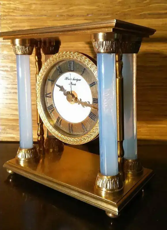

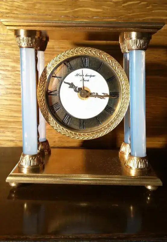

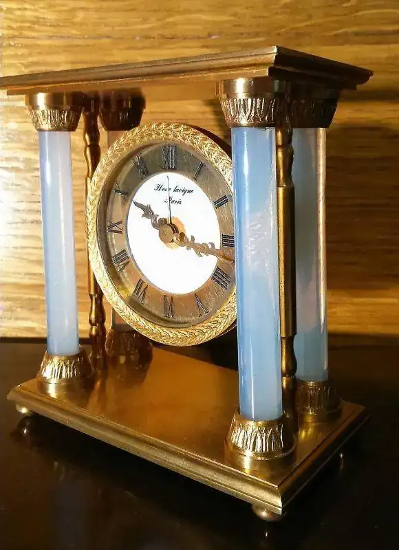

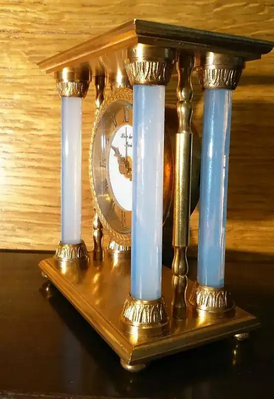

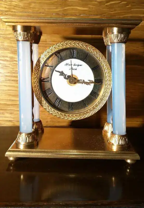

Una vez limpio este le ha tocado a el exterior del reloj,un poco de mimo y tiempo y creo que ha quedado aceptable.
Pongo algunas fotos para ilustrar el estado inicial resultado final
Espero que os guste
