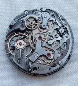

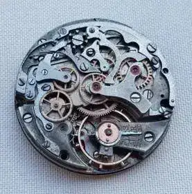

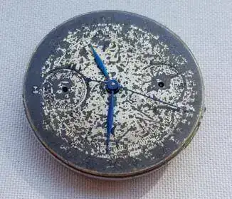

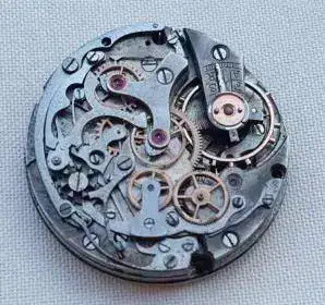

Hola tengo este movimiento vintage y no veo nada de nada que me diga el modelo exacto para poder buscar el eje volante, mucha gracias de antemano

Landeron 39 ? amigos mirarlo bien. Yo no estoy seguro al 100%
si es un 39, es decir si se confirma, ojo que podría haber 2 tipos de ejes y aqui si que entran los amigos maestros y relojeros.

Buen día cesccat; estoy en mi casa y no tengo los libros. El Landeron 39 viene con eje común o con incablock y difiere por esto.
Un abrazo, Luis desde Argentina
maestro, por lo tanto Vd. confirma que es un L 39 y si lo confirma, como sabe el compañero cual eje debe de buscar ?
Buen día amigo cesccat; de ninguna manera lo confirmo. Trate que lo mida primero así usted averigua?. Este parece ser otro calibre???
Trate de mirar en Ranfft???
Un saludo, Luis desde Argentina
Bueno ante todo muchísima gracias por la atención prestada y ahora le digo que lo he medido y son 32mm
