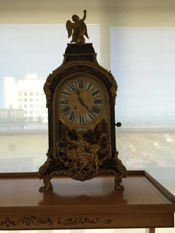

Hola Buenas tardes
Les adjunto estas fotografias para que me den su opinión sobre este reloj Martinot aParis
La máquina que lleva este reloj es de finales del siglo XIX. Es probable que todo lo demás también sea de esta época porque se hicieron bastantes imitando a los más antiguos de este estilo, de principios del siglo XVIII.
También podría ser que la caja sea de principios del XVIII y se le haya sustituido la máquina. En cualquier caso es un reloj muy elegante y de valor considerable.

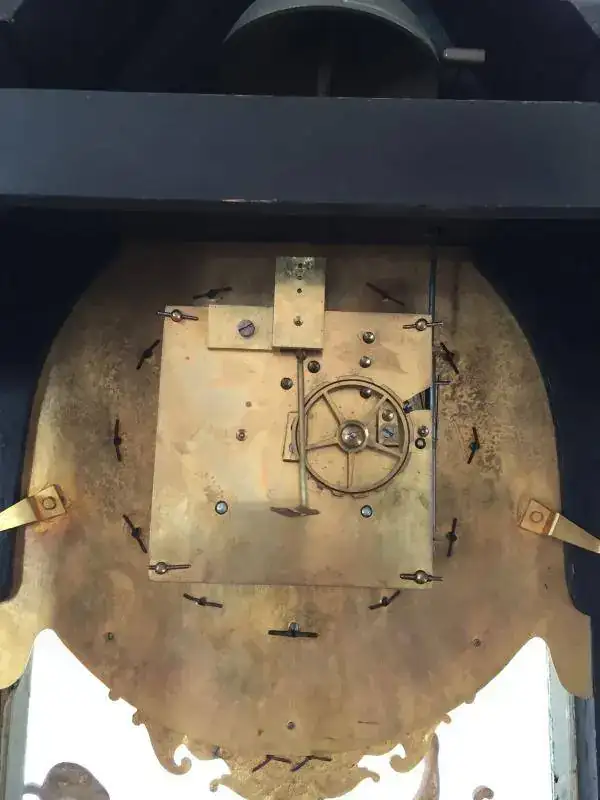

si no te molesta te hago una pregunta.
En la parte de sonreía cuando da las medias horas hay veces que se traba y no las marca por lo cual cuando da las horas no corresponden las campanadas.si en cambio toco la palanqueta de atrás y la hago saltar funciona. No se si tiene que ver pero si empujo las agujas hacia el cuadrante durante varias horas funciona bien. Disculpadme que te haga esta pregunta pero me cuesta mucho comprender esto de los foros.

me parece que le estaría haciendo falta un desarme completo y seguramente ajuste y control de las ruedas y pivotes ya que alguno puede estar doblado o que se le haya hecho un sombrerito, en fin un service completo
Hola:
aunque es muy arriesgado dar una opinión sin ver el reloj y comprobar lo qué le pasa, lo voy a hacer. Este tipo de máquina tiene un engranaje situado en el eje central, situado detrás del cuadrante o esfera del que salen dos clavijas cortas hacia la máquina y su función es levantar una pieza en forma de "V" que libera la sonería para que pueda sonar las horas y las medias. Puede ocurrir, y esto es lo que parece que le ocurre a tu reloj, que con el tiempo a tenido algo de desgaste y el eje central se desplaza hacia adelante más de lo debido, y una de estas clavijas será algo más corta que la otra y no llega para levantar la pieza en forma de "V". Si es esto la solución es muy sencilla, basta con forzar un poco la parte inferior de esa "V" para acercarla un poco a esa rueda y las clavijas puedan realizar su función aunque el eje central no esté totalmente metido hacia el cuadrante. Ojo, esta operación es delicada, solo hay que forzar muy poco, porque si se hace demasiado rozaría en el engranaje, o incluso podría romperse.
Si no tienes experiencia en relojería es preferible que no lo intentes hacer tú. Es mejor gastar un poco de dinero y que se encargue un relojero de hacerle una revisión completa. Asegúrate de que el relojero conoce este tipo de relojes, incluso la extracción del mecanismo de la caja es delicado si no se sabe hacer.

Me he fijado y es como tu dices el eje de las agujas tiene un pequeño desplazamiento
si cada seis horas lo empujo hacia atrás el reloj da las horas y las medias perfecto.

es una maquina paris cuadrada pero poco vista tiene campana arriba yo este modelo no lo vi nunca, puede ser muy anterior a lo que te comentaron pues ya las habia. yo tengo varias del 1850 pero puede ser muy anterior por el tipo de reloj la verdad es que tienes un precioso reloj.
haz una foto donde esta el nombre de martinot, la caja y agujas coresponden con finales del 1600
Tonito, al final descubrirás el reloj de muñeca de los reyes católicos jajajajaj Te estás volviendo un sagaz descubridor de relojes antiguos y te he visto indagar, con suma sutileza, ante relojes que yo pasaba por alto y que tu descubrías como muy interesantes. ¡¡¡¡Felicidades!!!!!!
En primer lugar manifestar mi respeto a las opiniones que discrepan de lo que expuse en mis comentarios anteriores, pero mantengo lo escrito anteriormente y amplío la información.
Este reloj externamente es como los que se hicieron a comienzos del siglo XVIII, pero en la segunda mitad del siglo XIX, e incluso los primeros años del XX hicieron imitaciones que externamente son muy parecidos. La caja, esfera, agujas bronces etc. son prácticamente iguales, e imposibles de diferenciar por las fotos que se presentan en este hilo. Externamente pueden diferenciarse porque en los más antiguos los agujeros de la esfera por donde se da cuerda están más separados debido a que las máquinas eran de mayor tamaño. Pero la gran diferencia está en la maquinaria.
Durante un largo periodo de más de cien años no se construyeron, y cuando volvieron se les colocaba las típicas máquinas de la época pero con una pequeña transformación para que la maza pudiera golpear a la campana situada en la parte superior de la caja y lo llevan muchos de los relojes de este estilo construidos después de 1.850.
Por lo tanto este reloj puede ser totalmente construido en la segunda mitad del siglo XIX, que es lo más probable, o de principios del XVIII al que se le ha sustituido la máquina.
En Francia a este tipo de relojes construidos posteriormentee imitando a los de la época de LOUIS XV, entre otros nombres, los llaman, CARTEL NAPOLEON III, y en el siguiente enlace se pueden ver diferentes modelos y obtener más información.
