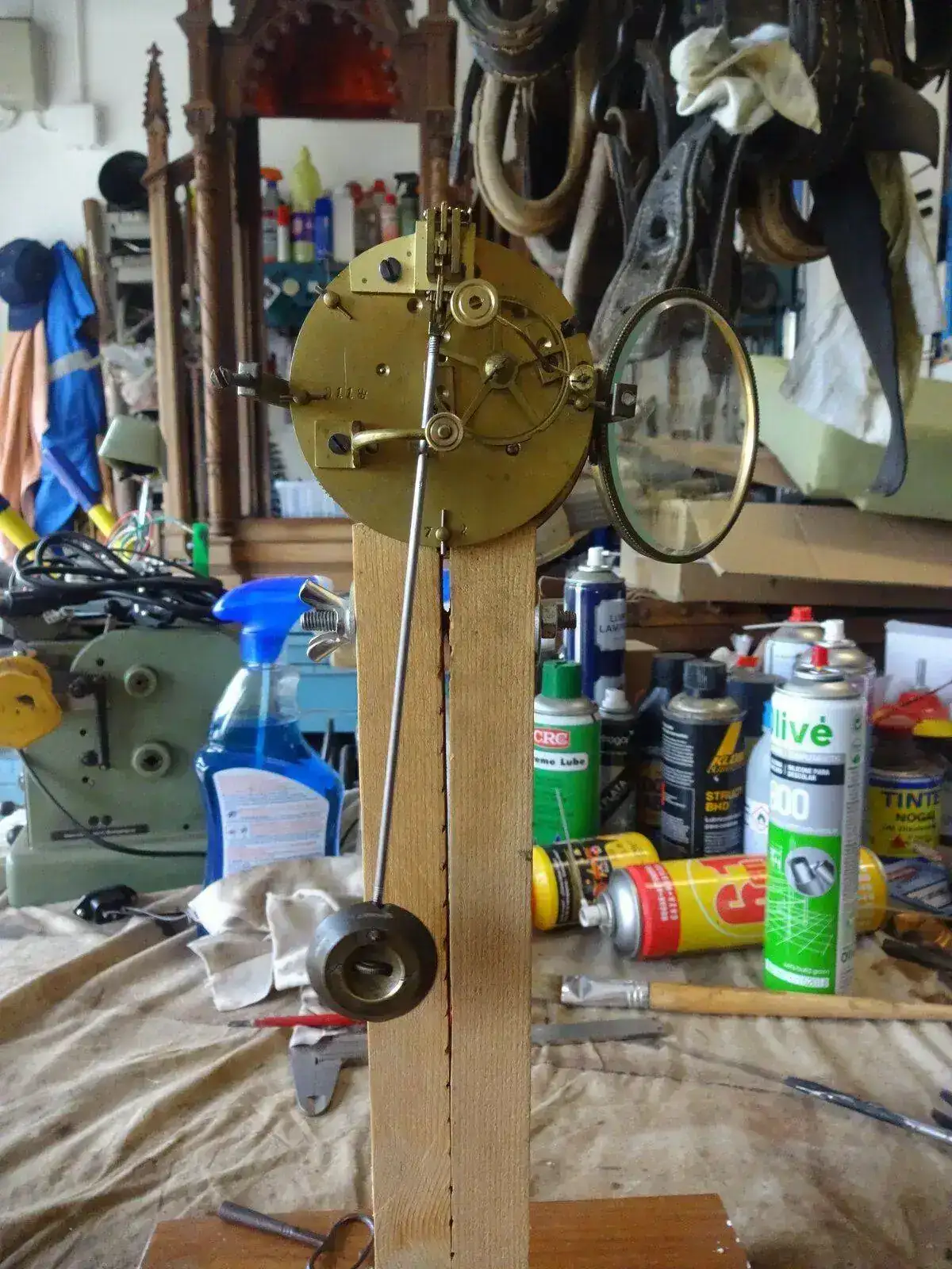

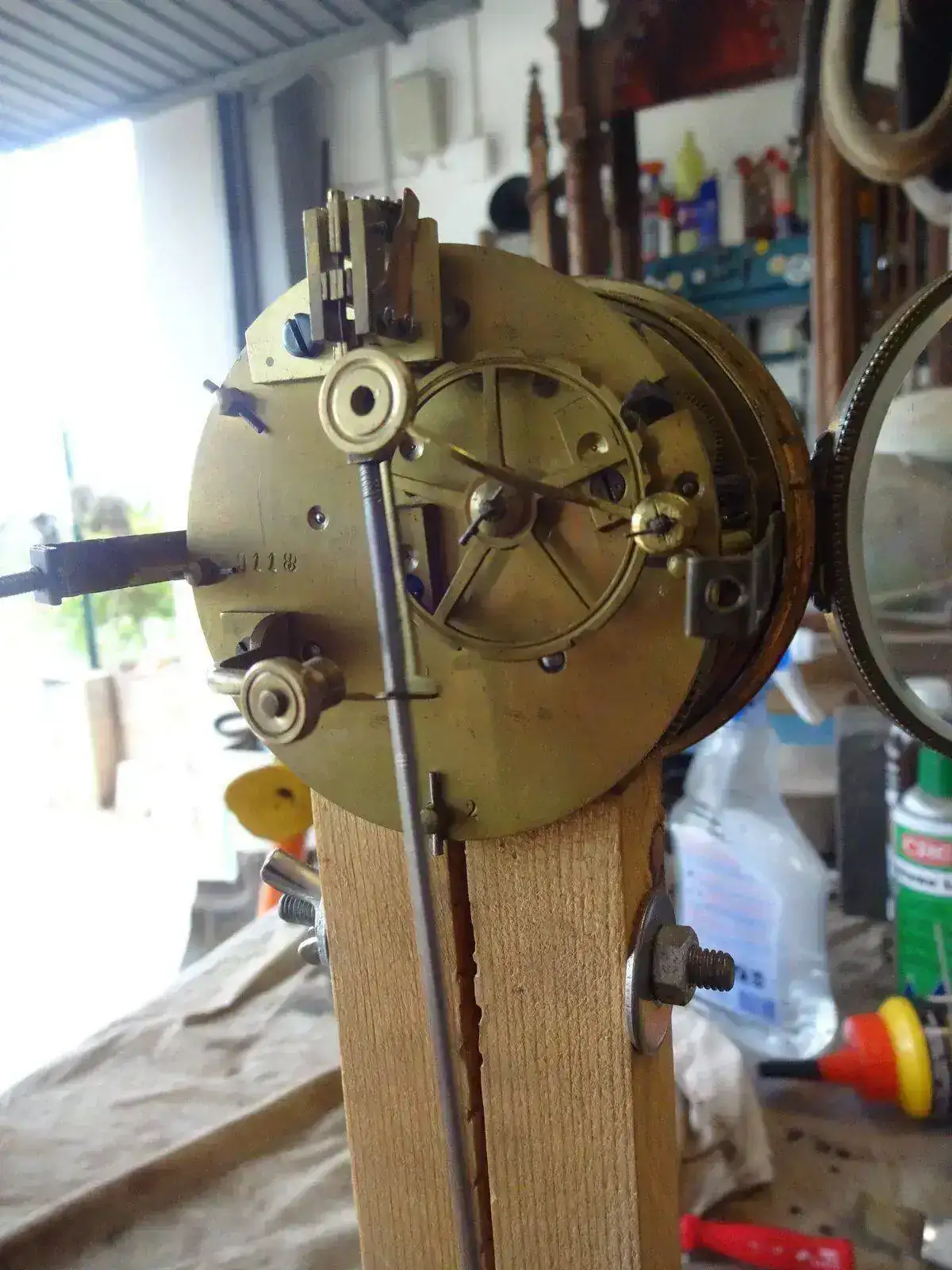

A dia de hoy, he restaurado bastantes mecanismos del paris i moretz, y ahora mismo estoy en un gran dilema que no deja dormir. porque llevo varios meses intentando entender el mecanismo del pendulo, porque me encuentro en una situacion que no puedo resolver.
Ahora mismo estoy restaurando un mecanismo paris, que me llego sin pendulo, y he llegado ha hacerlo funcionar poniendole varios pendulos y encontrando la medida y la osciulacion que necesita.

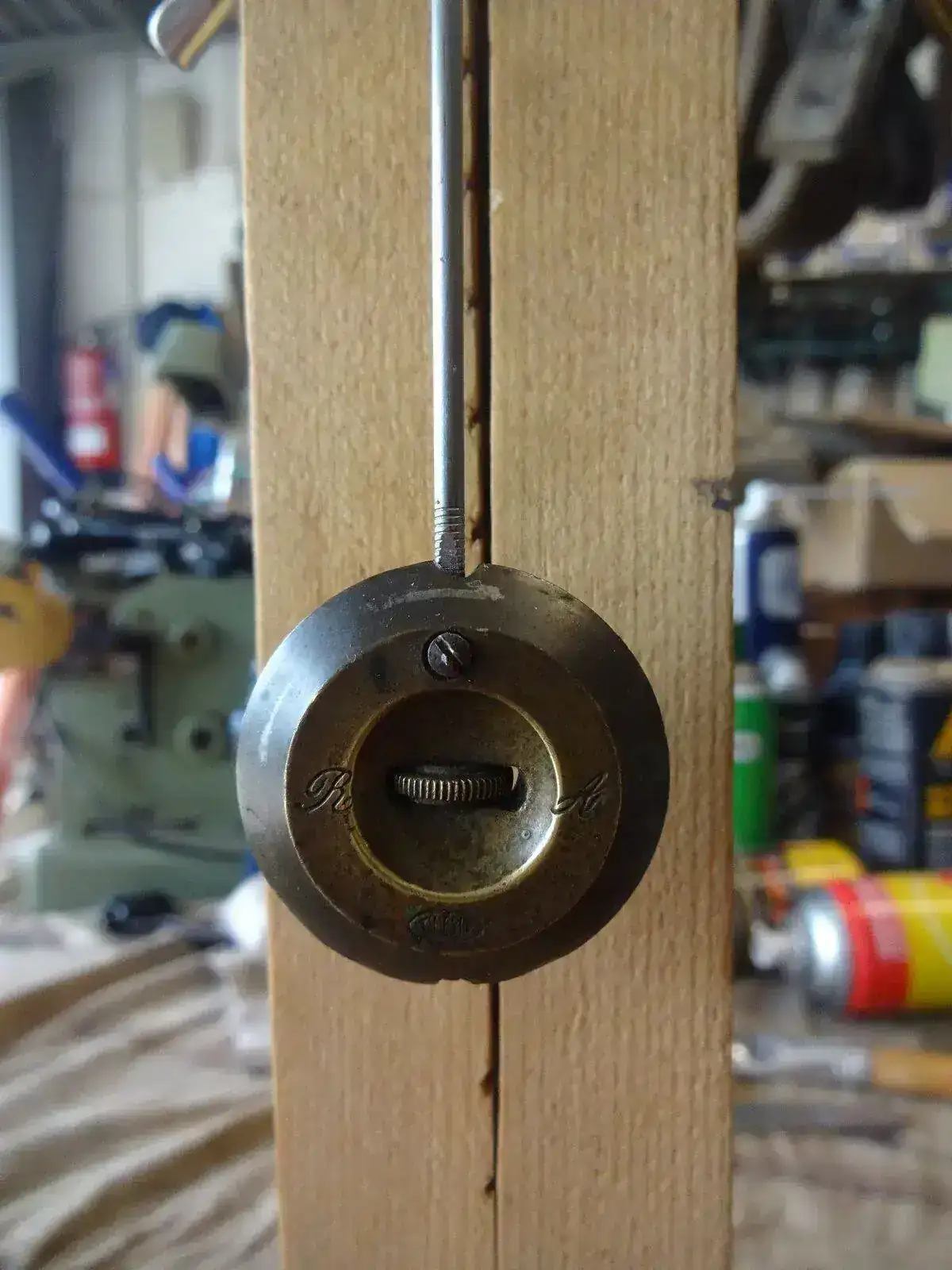

Pero en este caso que estoy, es de un cuerpo de marmol con mecanismo "paris" y la altura del pendulo que tengo margen de aplicar es de 19,5 cm y el equilibrio lo encuentro en la distancia de 21 cm.
He provado varios pendulos con mas y menos peso buscando el centro de gravedad hacia la parte mas baja que he podido no superando los 19,5 cm que dispongo, y siempre se me adelanta.
Queria pregunar si alguien que tenga mas conocimientos que yo en el tema, que seguramente sois muchos, si hay alguna manera de reducir la velocidad o solventar este problema que me encuentro.
Las opciones que barajo, son las siguentes:
-Que el mecanismo paris no sea el compentente para el reloj que me llego, y este preparado para otra maquina con mas altura.
-Que poniendo mas o menos peso en el pendulo puedo ganar esa realentizacion que busco para mantener la hora ( aqui que me pierdo)
-Que si se puede doblar un poco el bastago bajante que sujeta el pendulo para mantenerlo encajado, buscando que la ranura quede un poco mas alta o baja para ganar la realentizacion que necesito( aqui tambien me pierdo)
- Si se puede ganar un poco mas de friccion o tension con la cejilla superior donde se cuelga. y asi poder ganar mas inercia en la tension del empuje del pendulo o menos (aqui tambien me pierdo)
Les ponde unas fotos para que puedan ver la pieza.
Agradecere cualquier comentario que pueda ayudarme a entender mejor asumir o solventar la situacion que me encuentro.
Muchas gracias a todos y perdonar mis faltas de ortografia.
saludos y animos siempre que que se necesite!!!
