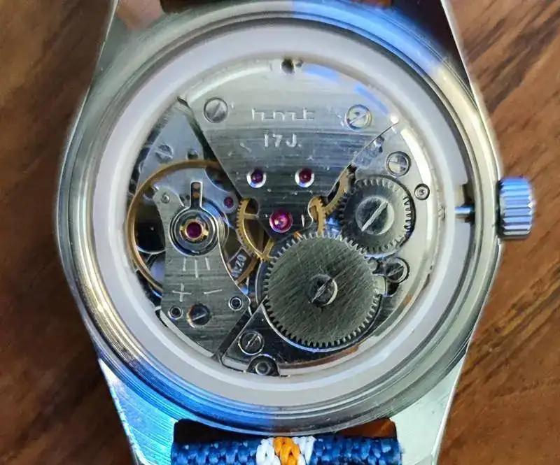

Este es el calibre:

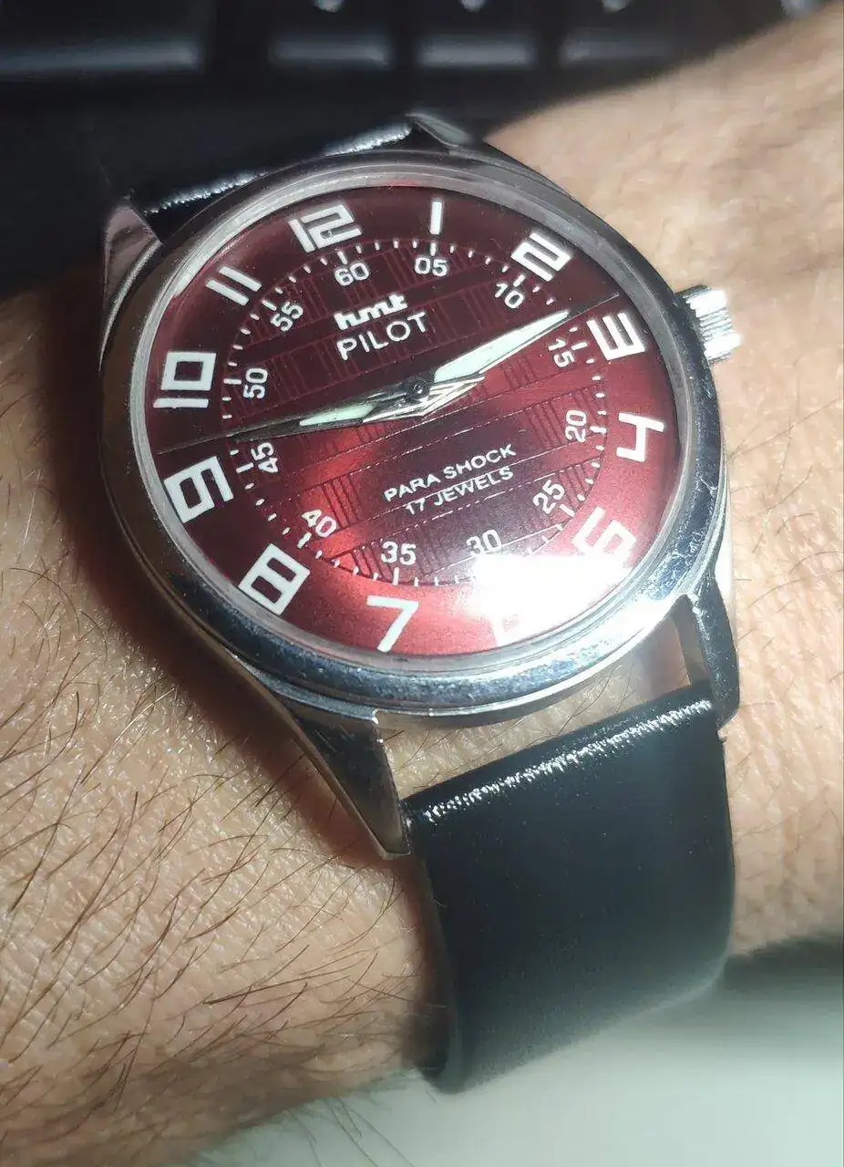

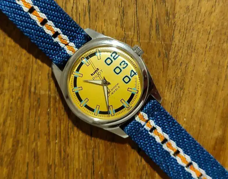

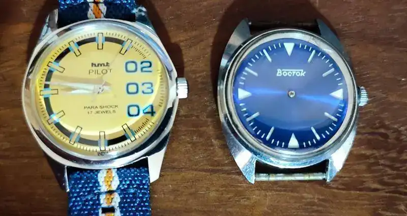

Y este es el reloj:
Había olvidado que tenía una caja de Vostok parecida y se la voy a montar con un calibre nuevo que tenía puesto en un comandirkie a medio montar y otras partes del baul de los recuerdos:
Es para que tenga uno mientras tanto, porque veo que le hace ilusión... pero me gustaría arreglar el HMT.

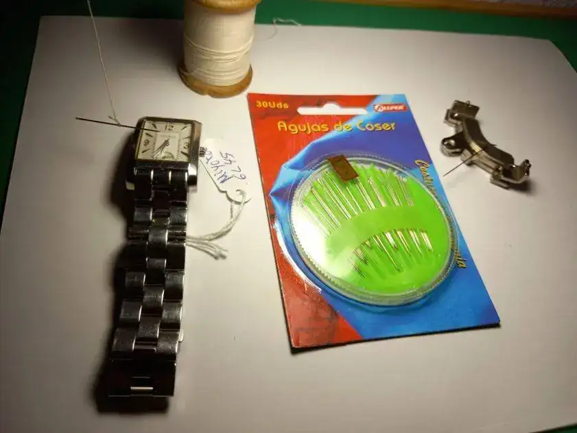

Como saber si está imantado.
Apunte N.º 512/13/14
Detector de magnetismo, geavall​
Mis primeros recuerdos con el magnetismo se remontan a cuando era un niño, y me hacía mis propios juguetes, y a una película que los protagonistas son capturados, por los habitantes de la selva, y estos consiguen escapar haciendo magia gracias al magnetismo, colocaron, una hoja sobre el agua y un resto metálico sobre ella y la hicieron girar, consiguiendo con la expectación huir.
Que decir sobre el magnetismo, y su efecto en los relojes y herramientas siempre nos han dado problemas, y en ocasiones ni con brújula los llegamos a detectarlo, a no ser que esta sea muy sensible, esto lo podemos solventar con esta pequeña herramienta, casera.
Herramientas y material​
  • Aguja de coser de las más delgadas.
  • Hilo de coser, +- unos 30 cm
  • Imán,
  • Lampara.
  • Tijeras.
Elaboración​
Magnetizamos la punta de una aguja, frotándola varias veces sobre un imán, y la atamos por el centro a un extremo de hilo de coser, de forma que al quedar suspendida nos quede, horizontal, con las tijeras cortaremos un trozo de hilo de unos 30 cm, y la otra punta del hilo la ataremos a la trasera de la lámpara de trabajo de forma que nos quede a una distancia prudencial de la mesa de trabajo, entre 3 y 4 cm, de forma que podamos deslizar por debajo de la guja un reloj o herramienta.
Hice una prueba y es más sensible y efectivo que la brújula para detectar el magnetismo, y detectar los impulsos una vez cambiada la pila o reparado el mecanismo en los relojes a pilas, sobre todo en aquellos que no disponen de segundero, detectando fácilmente si el fallo es mecánico o electrónico.
Observación para que me fuera más práctico y estable, ate el hilo a la lámpara de trabajo, de forma que me quedará un espacio entre la mesa y la aguja, así consigo tenerlo siempre a mano, y tan solo pasado la herramienta o reloj, un par de veces por debajo de la aguja imantada, detecto fácilmente el magnetismo, y en los relojes de pilas una vez detectada +o- la ubicación del rotor, dejo el reloj debajo y observo si se mueve o no la aguja, tener en cuenta que no todos los relojes de cuarzo, reciben el impulso cada segundo
Reacciones: santi81, ira1cundo y RCasaubon

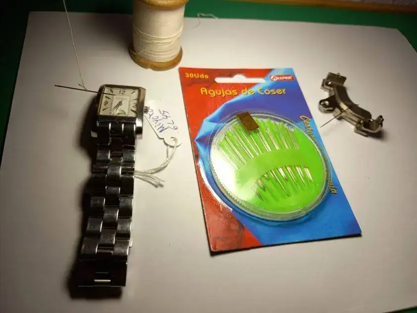

  • Imán,
  • Lampara.
  • Tijeras.
Elaboración​
, Ver el archivos adjunto 2575367

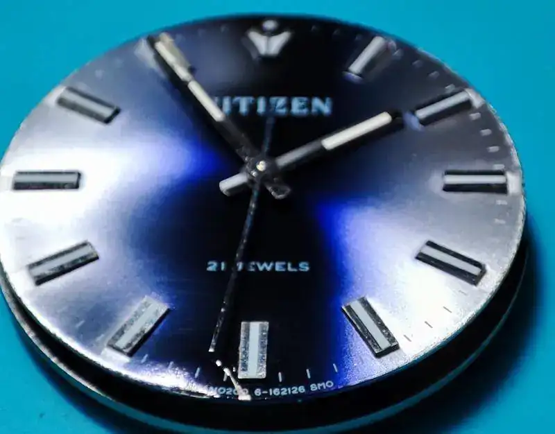

Hola a todos!!

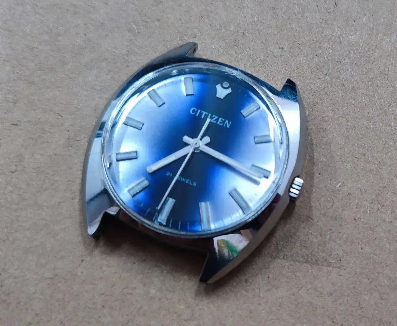

Siguiendo con el tema encontré en ebay un citizen con calibre 0201 que no funciona, pero tenia buena pinta, era barato i estaba en la UE.

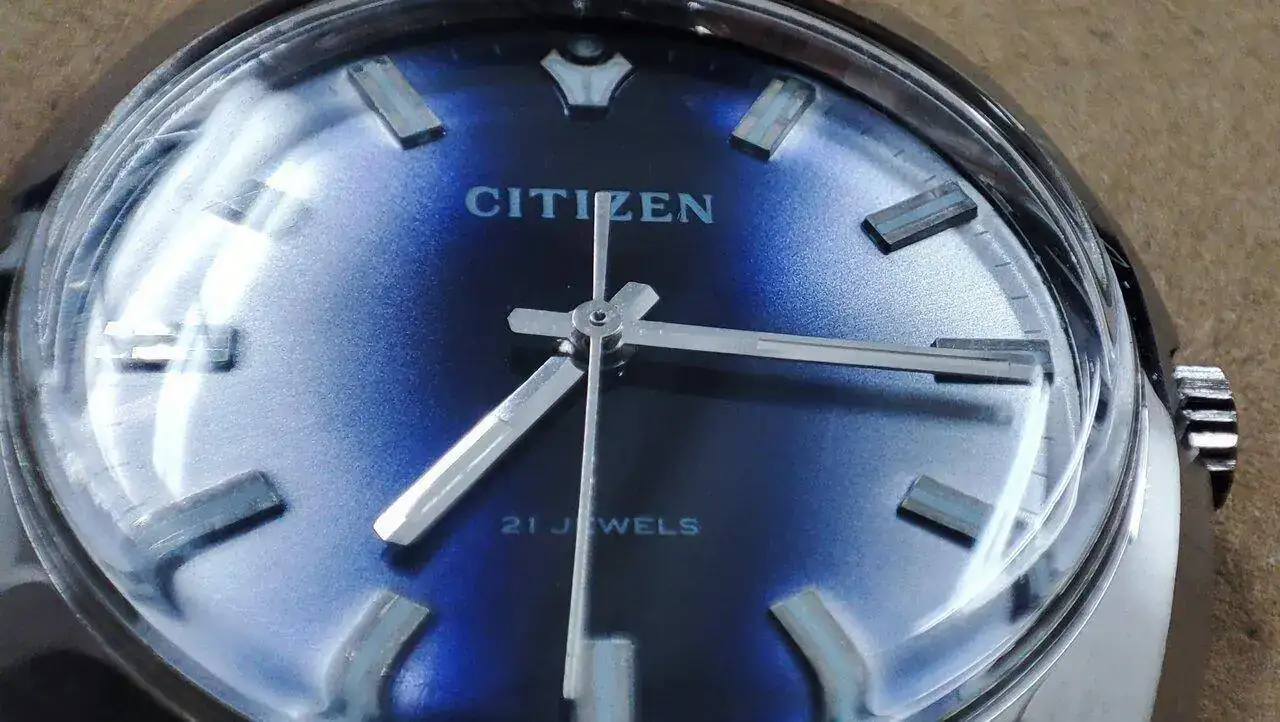

Vino con el plexi rayado, pero en 5 minutos de darle con pasta de pulir:

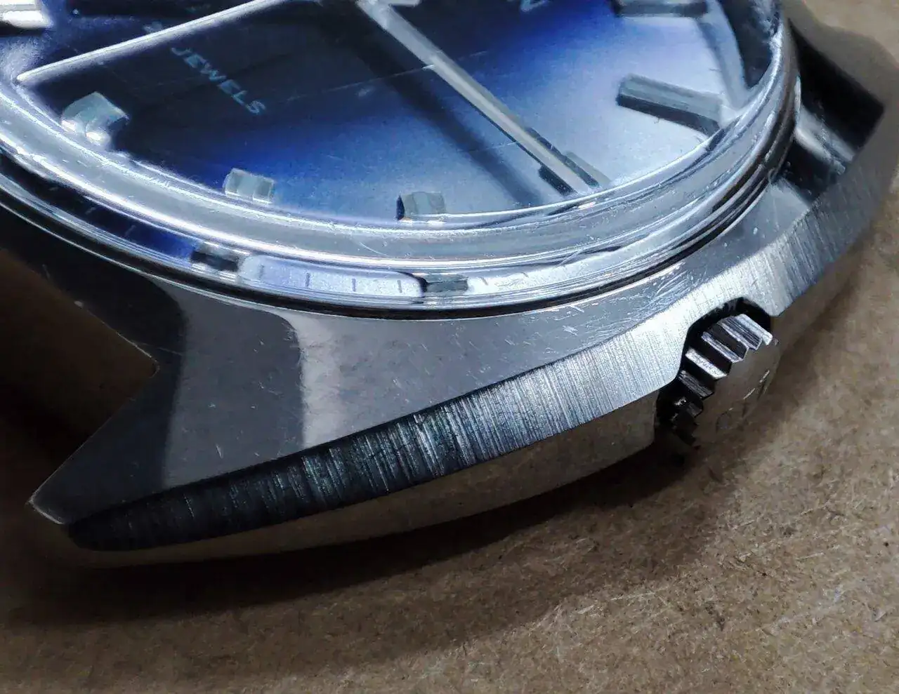

Niquelao!! La verdad es que mola bastante mas que el HMT i la caja está mejor protegida contra el agua, en las fotos se ve el dial en degradado azul, pero es lila.
La caja se ve practicamente nueva un bisel cepillado un poco a saco y el resto pulido:

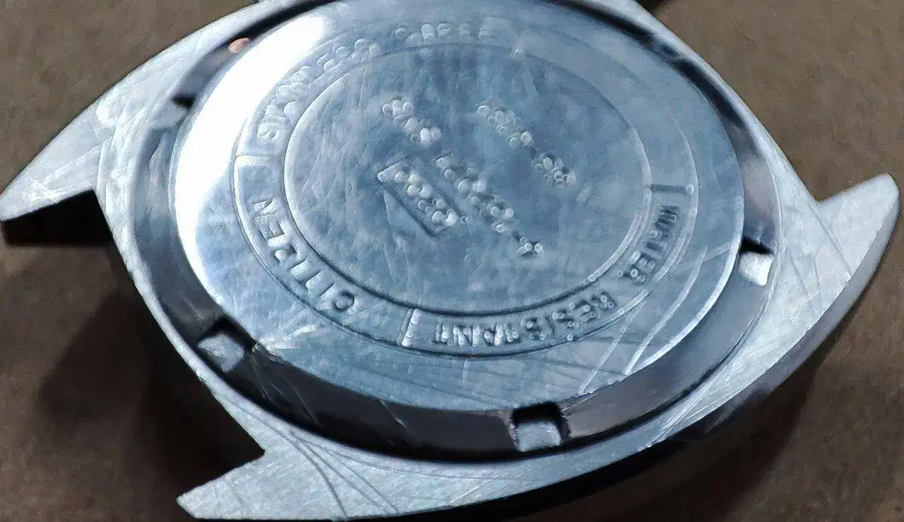

La parte trasera es lo único que se ve maltratado, parece que lo usaran en una escuela de relojeria en clase de "abrir tapas"
Todavía no se que tiene, el muelle real funciona bién, pero la sucesión de piñones gira a lo loco hasta que se acaba la cuerda, es como si no llevara el ancla, pero está ahí.
Cuando lo desmonte supongo que lo veré!
No se si al final acabaré arreglando alguno.... este lo pillé como donante y resulta que el jodío me ha tocao la fibra..... Si busco otro donante va a tener que ser muuuy feo!!!
Reacciones: DrSlump

Hola a todos! Pués aprovechando que el sábado no están los albañiles en casa me acercado para limpiar de polvo mi escritorio e intentar descubrir que le pasa al Citizen!
Pués la verdad es que ha sido bastante curioso el tema, ahí van los pasos:
1-Desmonto el volante completo montado en su puente, miro y remiro con la lupa y no le veo nada extraño... la espiral super centrada y con la misma separación entre círculos.
2-Quito las agujas y el dial:
Que como veis tiene un golpe y un rayón, como si alguien que no supiera que va asujeto con tetones apretados con tornillos al mecanismo hubiera intentado sacarlo, a parte está como abollado aun que no se vea en la foto.

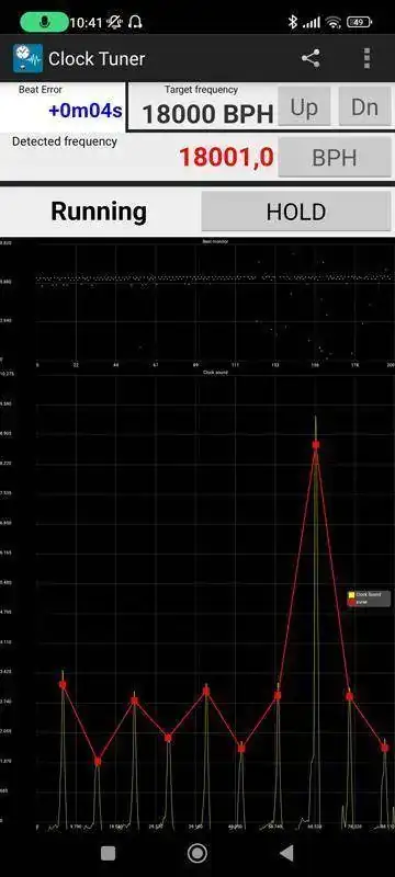

6-aprieto los tornillitos que había dejado solo presentados y le pongo un micro para ver que tal va con el móvil:

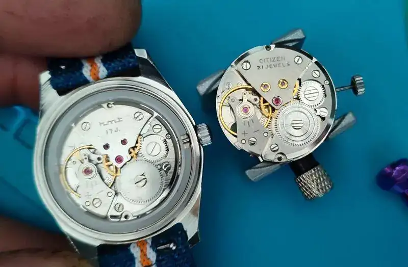

Después de dejarlo un ratito para que se asiente un poco, esto es el resultado!! la verdad, me he quedado bastante sorprendido!! (el pico que veis es de hacer ruido con el móvil cerca del micro para sacar la foto)
Así que como las condiciones de cachibaches y polvo que reinan en mi piso no son las mejores para darle un buén repaso al calibre, lo monto tal cual en el HMT y que lo disfrute mi hija hasta que tenga el piso en condiciones!
Una foto de los dos calibres, como veis muy parecidos, como es lógico ya que en la fábrica HMT usaban maquinaria Citizen que había hecho hasta entonces los 0201. (por lo que leí en su día)
Como podeis imaginar, vistos bajo la lupa el Citizen se ve mejor acabado.

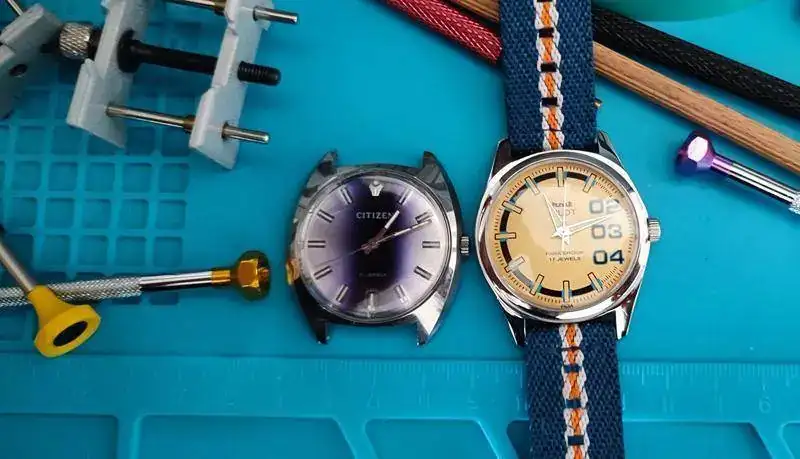

El HMT montado con el 0201 y el Citizen con el HMT solo para no perder piezas, pero no ponersus nerviosos que ya he pedido otro HMT para ver si el calibre anda bién y devolver a Citizen lo que es de Citizen, que creo que no se merece semejante deshonor!

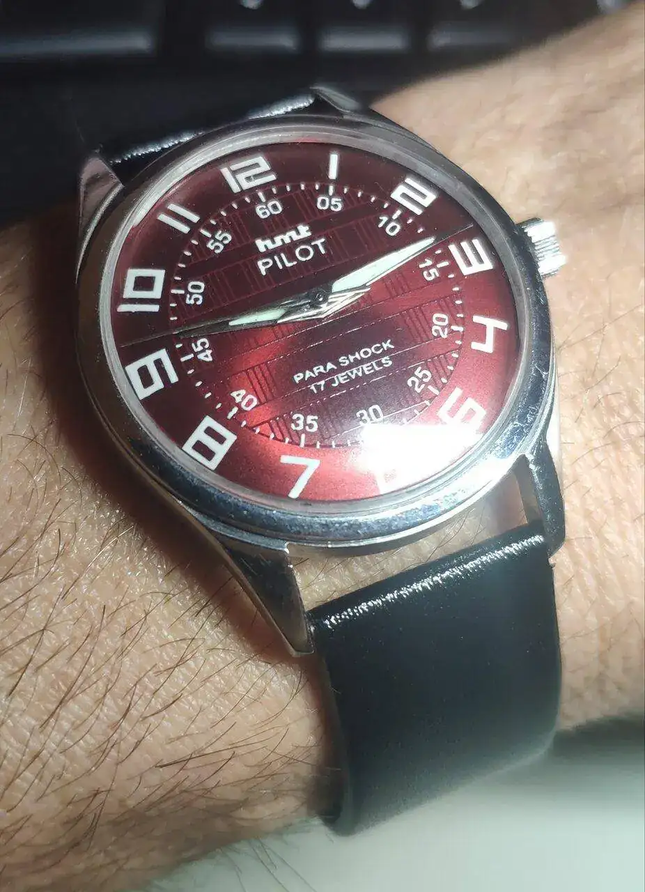

Tengo un HMT con la misma caja, me llegó hace un par de semanas, y va como la seda. Hace tenido suerte 😅🤟
Desimantar reloj y limpiar el escape, pues es un síntoma de lo que te digo
Tengo un HMT con la misma caja, me llegó hace un par de semanas, y va como la seda. Hace tenido suerte 😅🤟Ver el archivos adjunto 2583123
Creo que eso debería ser lo normal!, pero por lo visto esos HMT que venden en la India por 20 € son una auténtica lotería... calibres funcionando a base de piezas de otros donantes, diales repintados... en fin, frankies en toda regla, pero al ser un calibre sencillo y robusto no tiene por que dar problemas.
