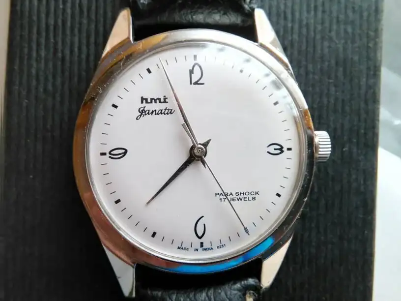

Hola a todos,
Me acaba de llegar este HMT Janata de los años 70 (12€ gastos de envío incluidos) Había un hilo por ahí sobre relojes indios pero por resumir un poco lo que se dice sobre estos relojes:
HMT=Hindustan Machine Tools, es una empresa pública india que desde 1953 fabrica relojes. En 1961 firmó un acuerdo con Citizen y aprendió a fabricar algún movimiento de la empresa japonesa. Es por eso que el Janata de la foto (si es original) debería usar un calibre HMT 0231 basado en el movimiento Citizen 0201.
Aunque el reloj es de segunda mano (ya no se fabrica) parece estar, al menos externamente, en buena condiciones. Lo único que tiene es una marca en el cristal, no perceptible visualmente, pero sí que se nota con la uña.
Todo esto es "teóricamente" que por lo visto circulan muchas copias de este tipo de relojes por internet.
A lo mejor podéis ayudarme en algunas dudas que tengo:
1- Alguna forma fácil de diferenciar una copia de un original?
2- ¿Cómo se abre la caja? supongo que la tapa va a presión pero no parece haber ninguna hendidura para hacer palanca
3- Y lo más importante... si es a presión y lo abro ¿Podré cerrarlo fácilmente? :S
Un saludo!
EDITADO: Ahora que lo pienso, lo he puesto en el foro de relojes asequibles por el precio... pero quizá tendría que estar en el foro de vintage :S
Es muy difícil que existan copias de un reloj tan económico porque no compensaría. Lo que si es habitual es encontrar piezas en las que se ha modificado el dial o las agujas repintandolos lo que afecta a su valor de colección, no de uso.
Por otro lado algún experto del foro asegura que la mayoría de los HMT que pueden encontrarse en la red se fabricaron hace cuatro días por lo que no pueden considerarse vintages en sentido estricto.

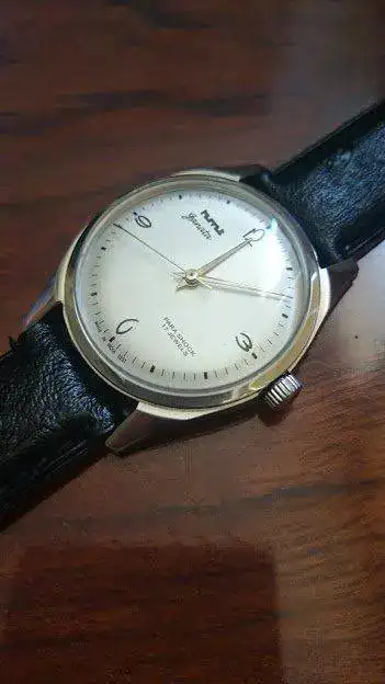

Acabo de dar cuerda al mío y han sido suficientes 22 vueltas. Cuando vayas llegando a ese límite y notes oposición a dar otra vuelta es que ya has dado toda la cuerda.
Este es el mío.
Cruzando el río Mara

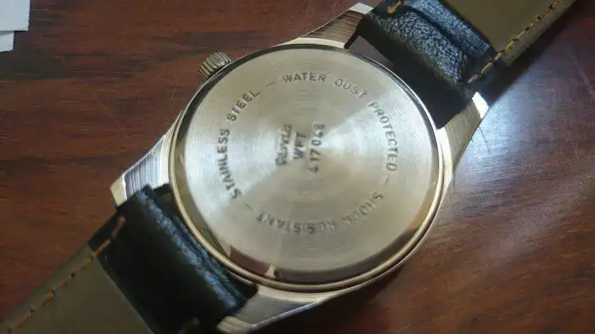

Bueno, en mi caso la tapa va presión, no está totalmente pegada a la caja y hay un pequeño espacio alrededor que petmite hacer palanca y quitarla.
Ahora mi problema es cerrarla... [emoji29]
Cuidado no te cargues el plexi.
Cerrada utilizando una "pinza de madera" para repartir la presión sobre la tapa al apretar. Dichosas tapas a presión :-((
Foto de la pinza ya que siempre viene bien aprender.
Pues a ver, es una tontería pero que no se diga xD. Lo que he hecho es:
1- Encajar un lado de la tapa (llamémoslo punto A), obviamente el otro lado de la tapa se ha quedado fuera (punto B).
2- El reloj lo he cogido con la mano izquierda, el cristal apoyado en la palma
3- He cogido una una pinza de madera, de esas de la ropa de toda la vida, le he quitado la parte metálica del centro (para que no raye el reloj) y la he colocado entre los puntos A y B (ver foto)
4- He hecho presión con la palma de la mano derecha hasta que he oído "clac".
Pero vamos, supongo que sería mucho mejor un trozo de madera con las medidas adecuadas... pero no tenía.
