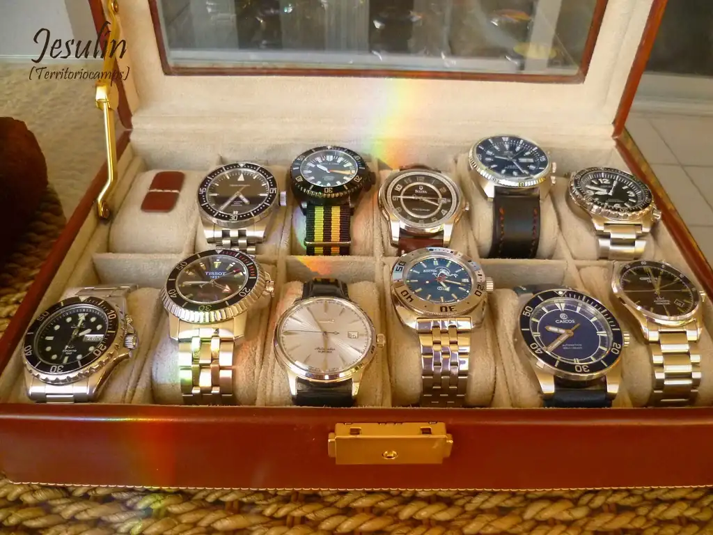

Mi caja de relojes hasta ahora es una de esas de 12 huecos "apretaos", en los que hay que poner los relojes al tresbolillo para que no se toquen.
Más de una vez he barajado la compra de una caja de 6 uds que complemente a esta, o una de 18 que la sustituya, y por supuesto con espacios grandes. Parece más interesante la segunda opción, y dar una nueva vida de descanso a mi antigua caja.

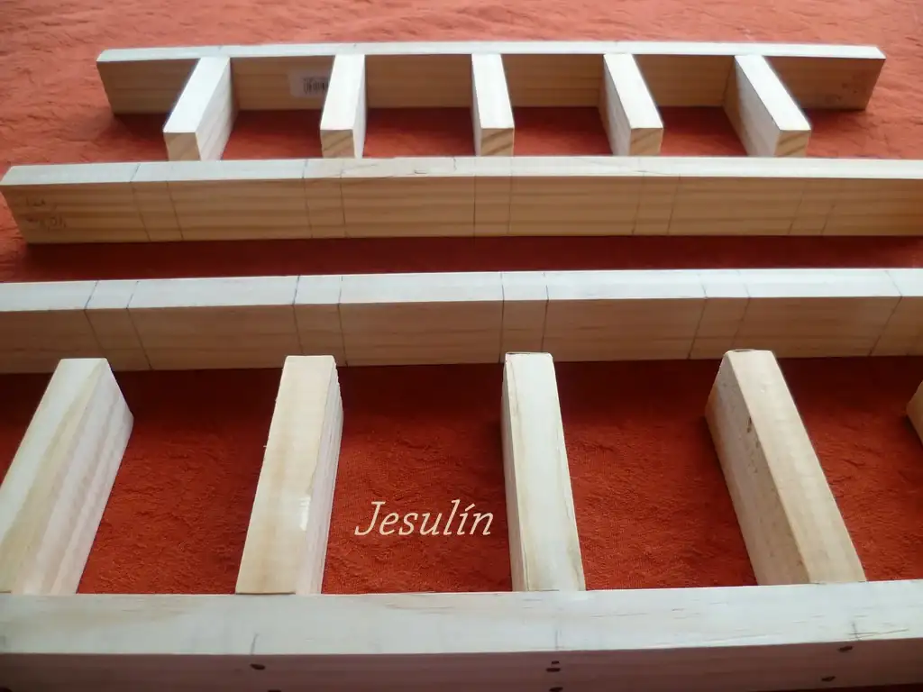

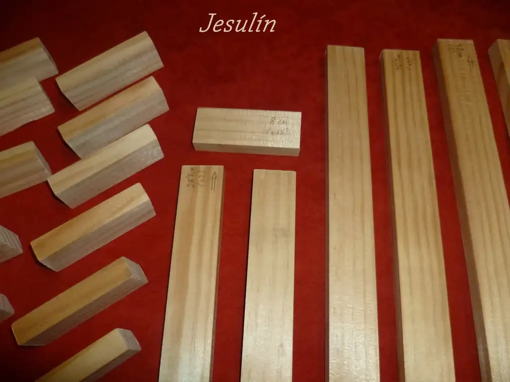

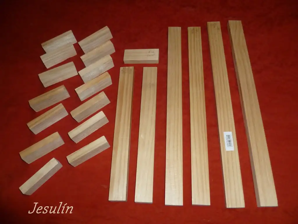

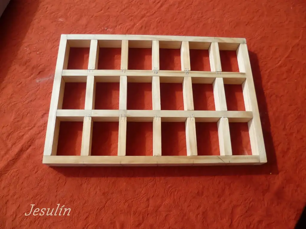

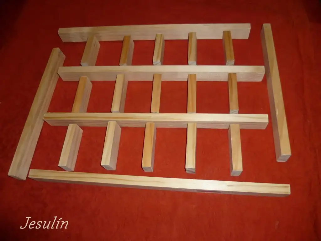

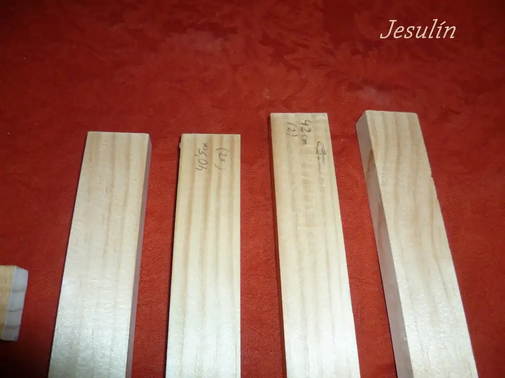

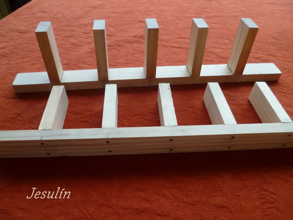

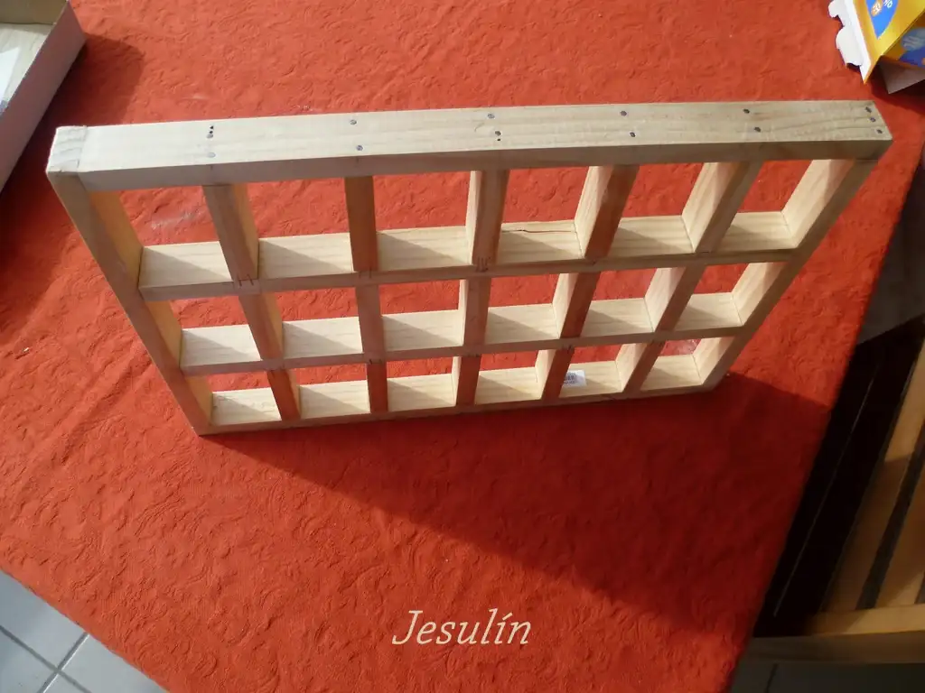

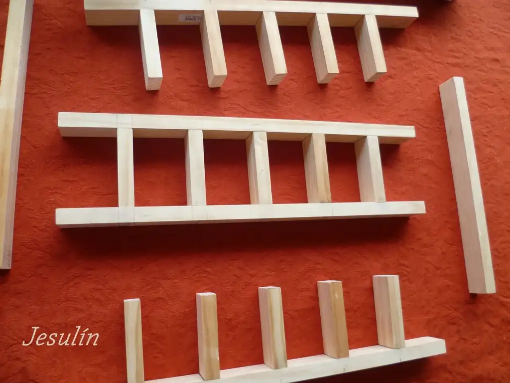

Al lío. Lo primero que hice fue preparar la estructura. Para ello me hice con varilla de pino de 3 x 1,5 cm, que corté y lijé con buena dosis de paciencia para formar la siguiente figura:

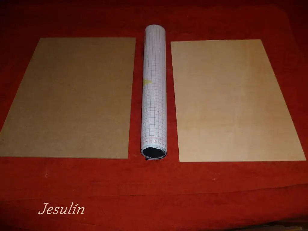

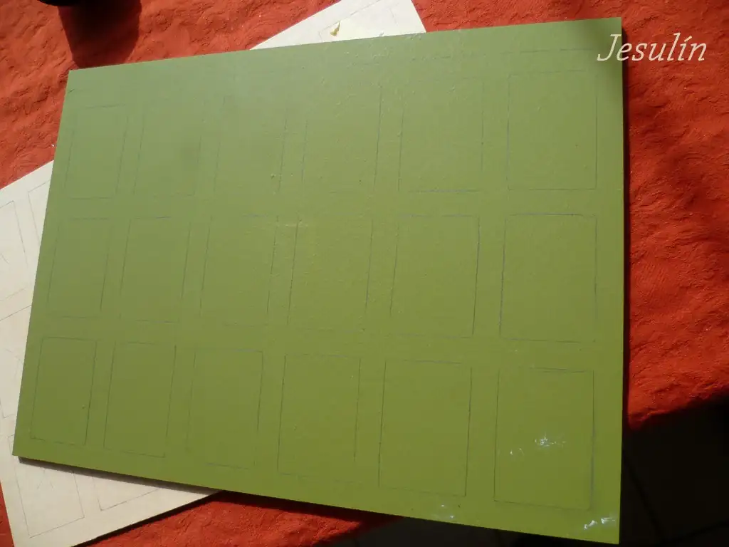

También me hice con una base de madera de DM de 6 mm y con una tapa de madera de balsa, así como con clavos adecuados y fieltro adhesivo color negro. Todo eso supone unos 15 euros de gasto:
La tapa de madera de balsa tenía la función de servir de embellecedor superior a todo el conjunto, tras ser calados los huecos de cada casilla y ser forrado con lámina de vinilo negro. Por desgracia no fue tan fácil calarla con precisión y tuve que descartarla. Planteé también que esa función la hiciera un cartón grueso, pero al final encontré una alternativa satisfactoria y mucho más fácil.
Claveteamos ahora todos los segmentos que son posibles. Aquellos que no pueden unirse con clavos los he fijado con grapadora automática de pistola. Por supuesto, previamente he marcado con la mayor precisión posible los puntos de unión.
Luego he sellado todos los huecos entre piezas con cola de carpintero.

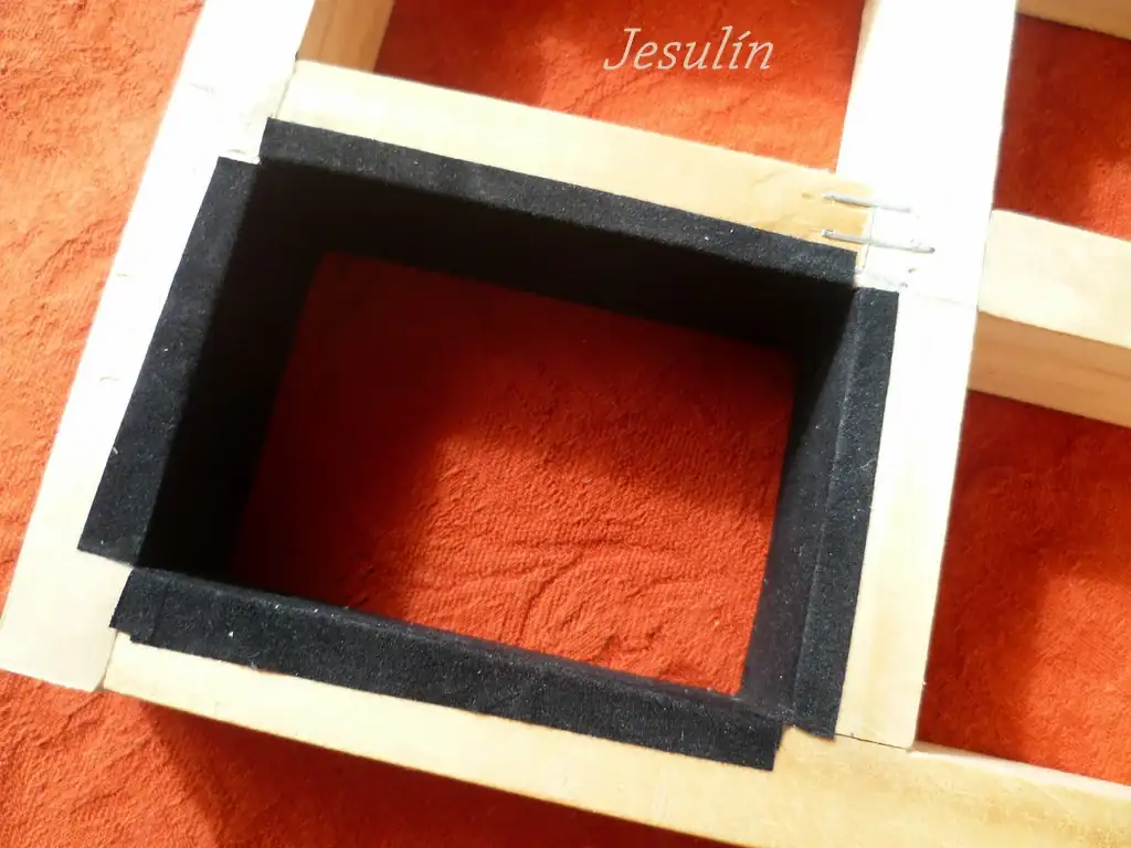

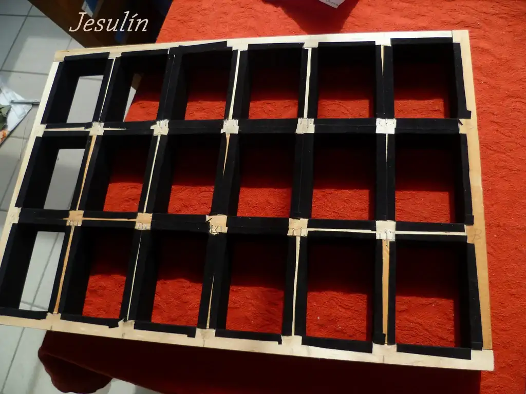

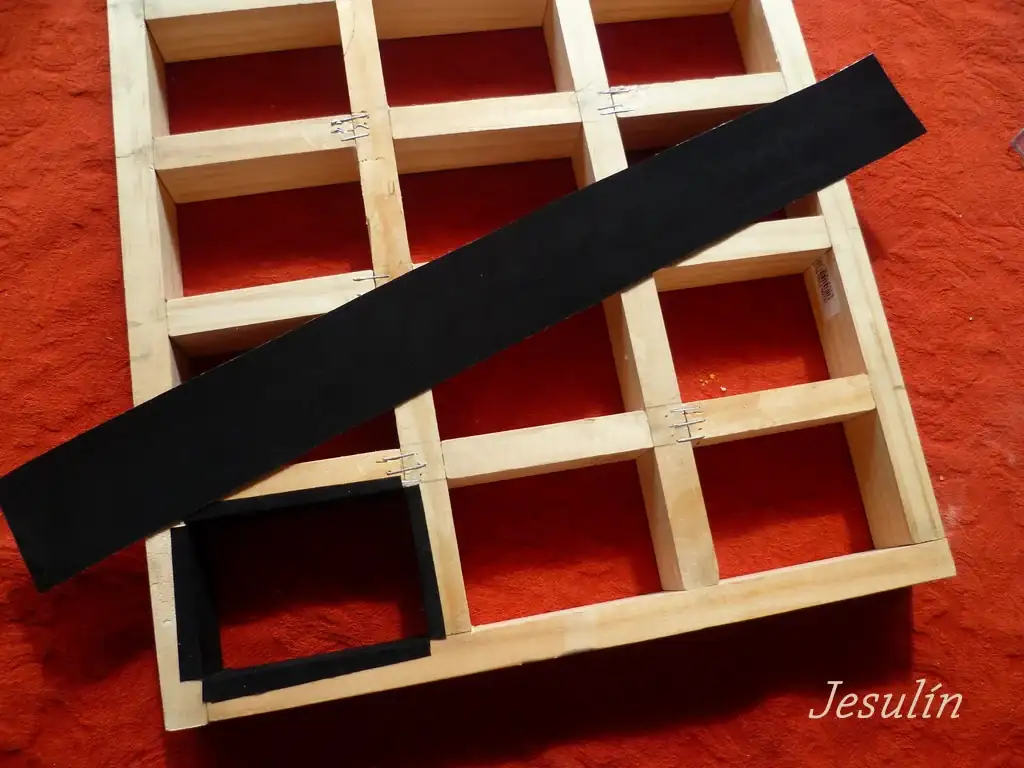

Ahora empieza el acabado de los huecos. Para ello he cortado tiras de fieltro adhesivo y las he usado de la siguiente forma:

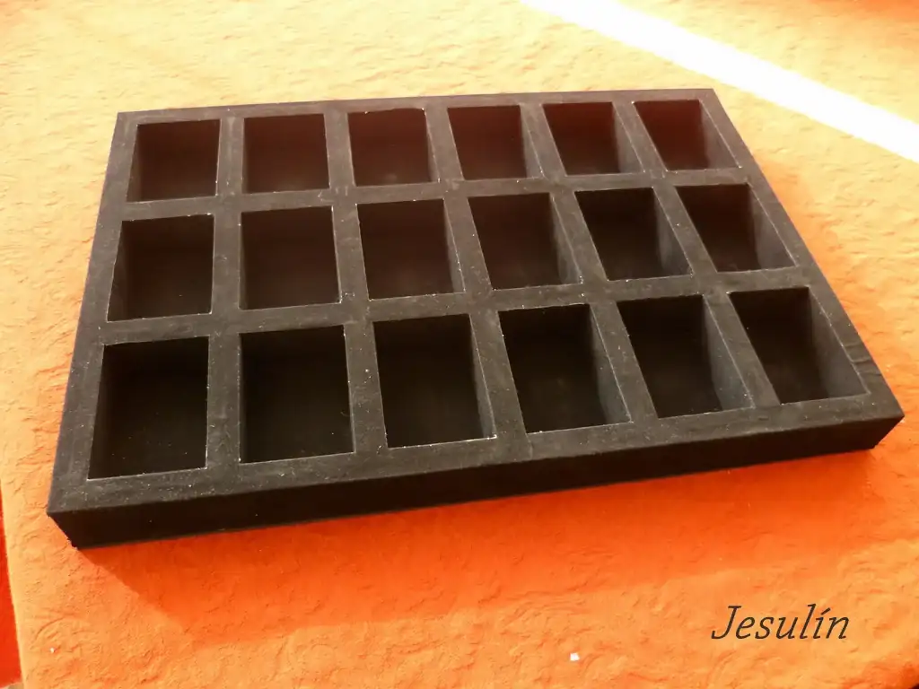

- Marqué en una lámina de fieltro adhesivo la forma exacta de la estructura en su cara superior. Corté los huecos con cuter y pegué la lámina cortada.
- Forré la cara superior de la base con fieltro y la claveteé a la estructura.
- Forré los laterales con fieltro.
- Corté una lámina de goma EVA fina (+ 0,75 euros al presupuesto) y la pegué a la parte inferior de la base.

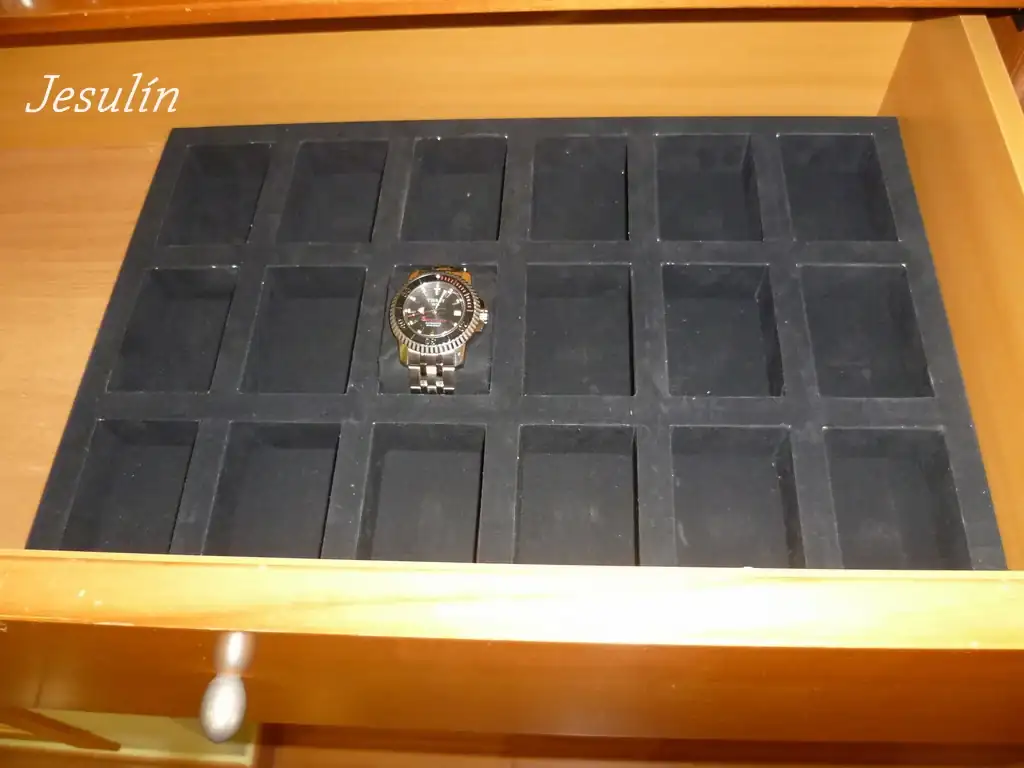

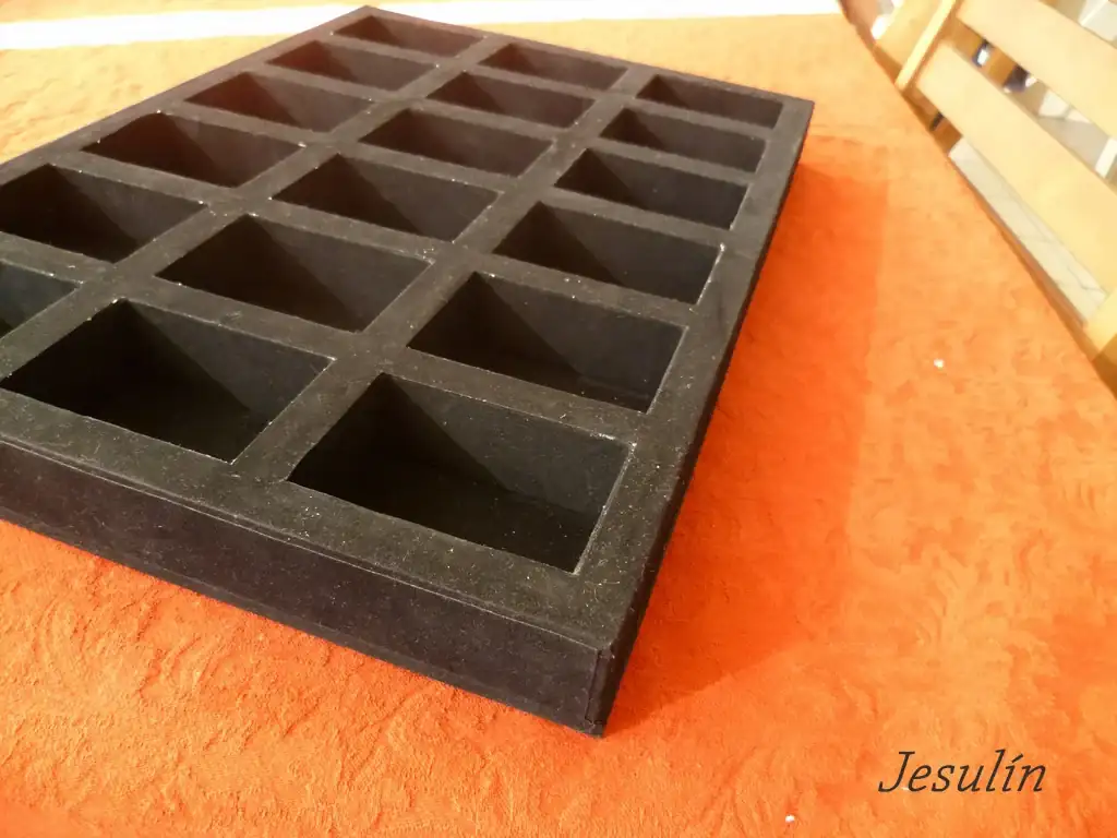

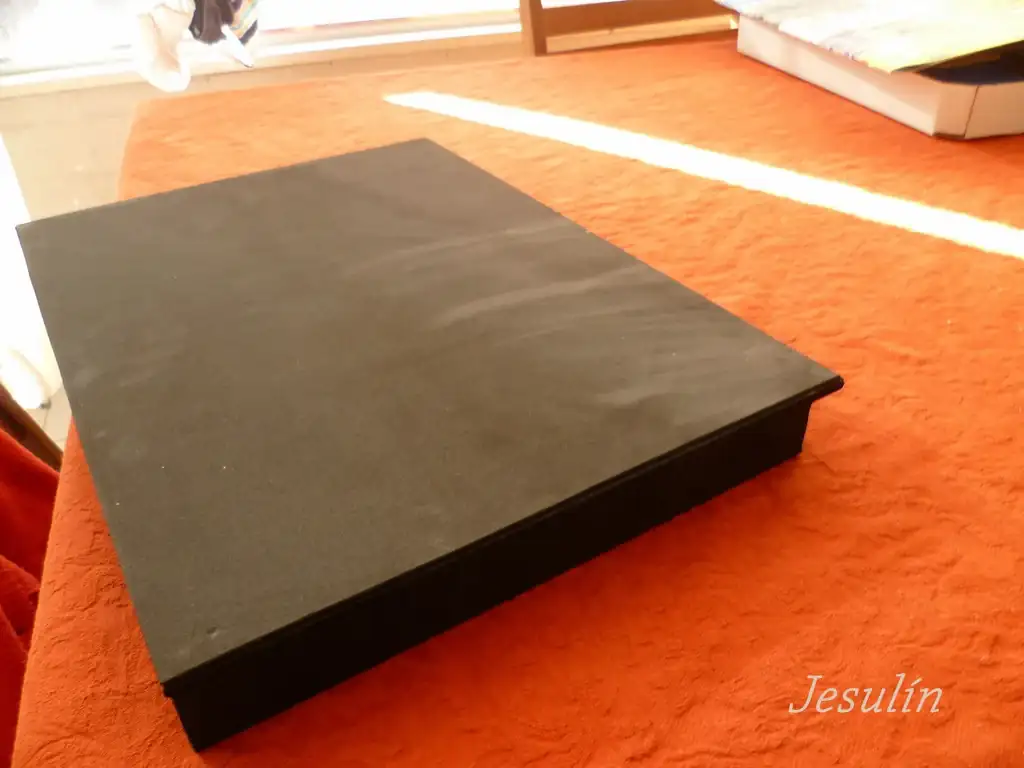

Este es el resultado:

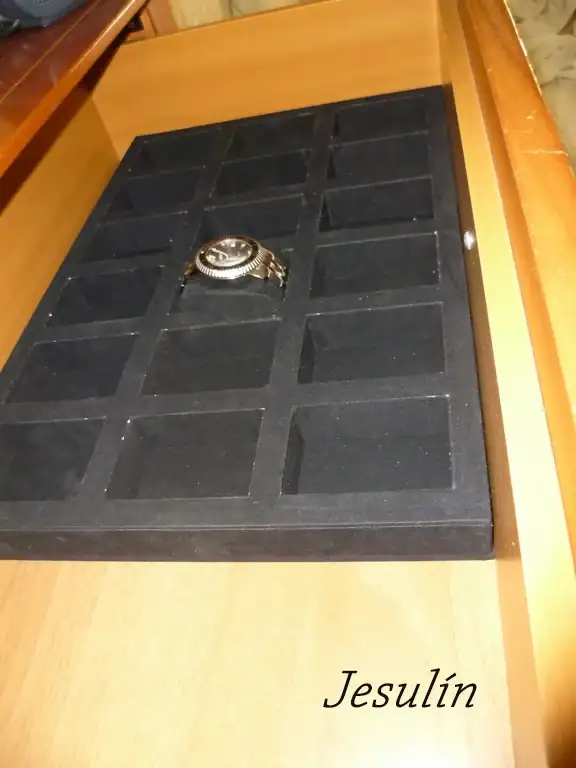

Y aquí como encaja en el cajón:
El hueco que queda a la izquierda es fruto de no hacerle caso a mi hermano (ya se que tenía razón...). me parecieron muchos los 60 cm de ancho del cajón y decidí que unos 43 eran suficientes. El resultado son 18 cm desaprovechados y en los que no queda bien poner ningún otra cosa, así que al final tendré que hacer algún "arreglo" para solucionar ese fallo.
La almohadilla que se ve es la primera que he hecho, sin acabar en sus laterales. Pero eso será otro día...

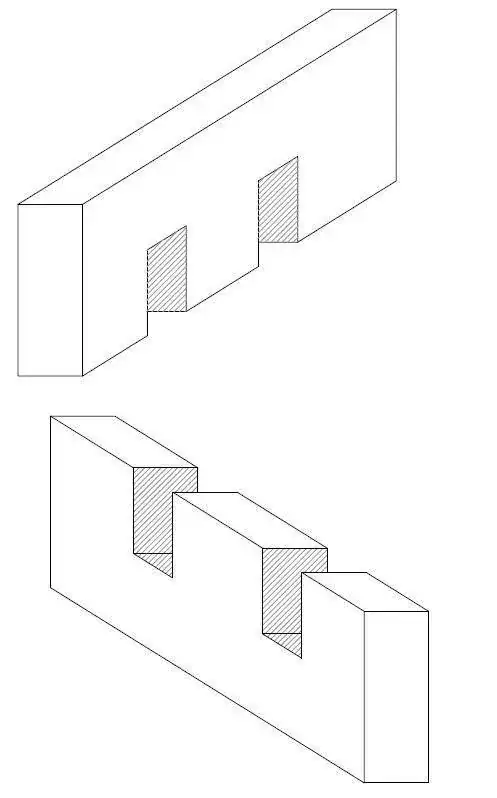

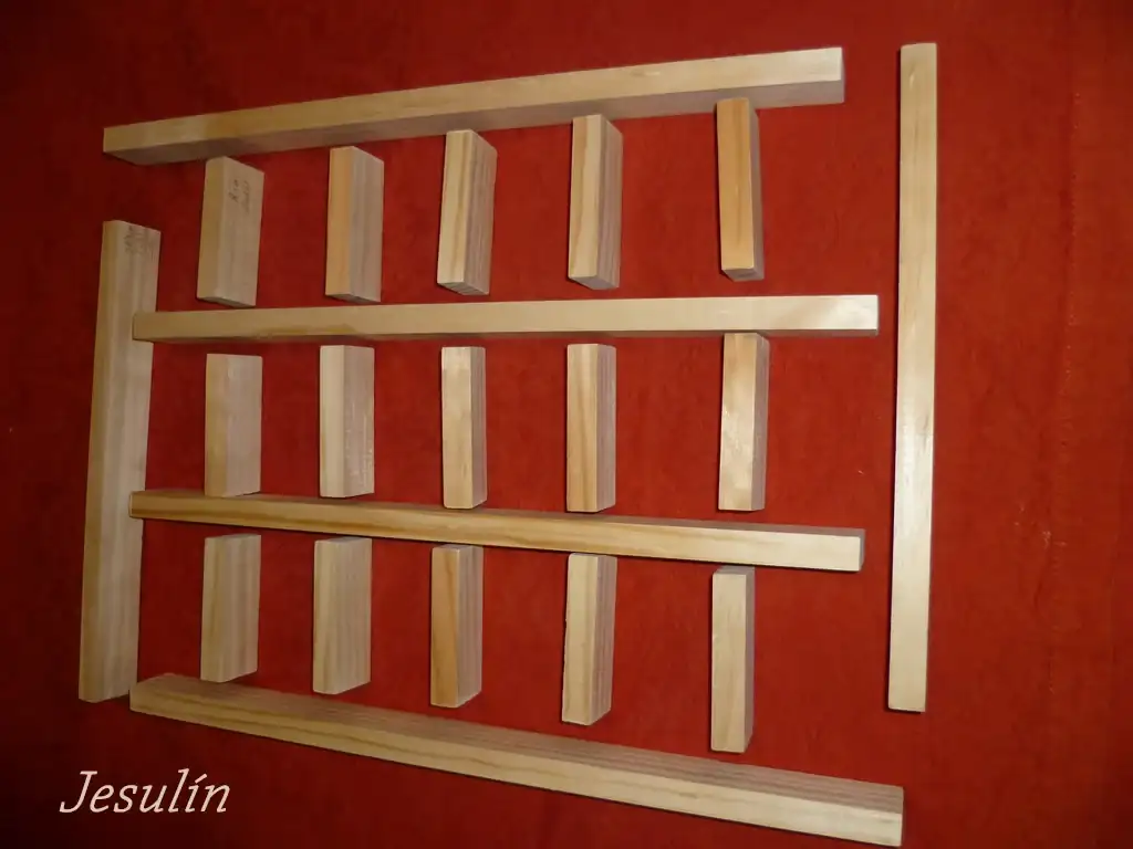

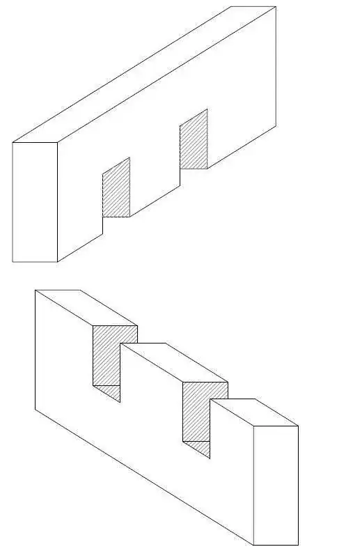

Te ha quedado muy bien. La próxima vez puedes hacerlo con estas uniones. Creo que ahorras trabajo y no usas puntas ni grapas, sólo es necesario encolar las tablas.
Un saludo.Ver el archivos adjunto 335287
El problema es el corte. Hay que hacerlo con sierra de marquetería y ser muy fino para hacer esos machihembrados.
Tal al como lo he hecho yo no es más fácil, pero sí menos laborioso.
