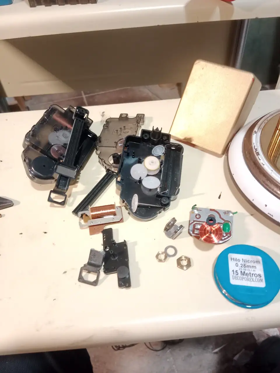

Hola, hoy enseño como reparo un Hettich de tercera generación, movimiento de cuarzo, con soneria y péndulo giratorio, un reloj que como digo yo era ya un caso perdido, el cuarzo funcionaba bien pero no sonaba ni giraba el péndulo, culpa de una caída o por lo que sea se despegó el imán que pasa por la bobina y está resultó dañada por no tener protección, lo he solucionado con una máquina de reloj con péndulo vertical desmontando el mecanismo y en horizontal fue puesto en la base y conectado a la misma alimentación del otro 1,5 v, y funciona bien, hilo de 0,25mm para el eje de nicrom usado en cortadoras de porex, el trabajo fue entretenido pues primero intenté hacer funcionar su propio sistema, pronto vi que estaba dañado y nada se podia hacer pero por 8 euros que cuestan éstas maquinas decido probar y el resultado ha sido espectacular, para alguno que le pueda interesar reparar uno de estos relojes esto vendrá bien,, por cierto este sistema el péndulo esta suspendido o mejor dicho empujado por 2 imanes que uno fijo y otro encima hace levitar el péndulo curioso y efectivo, bueno mejor verlo.
