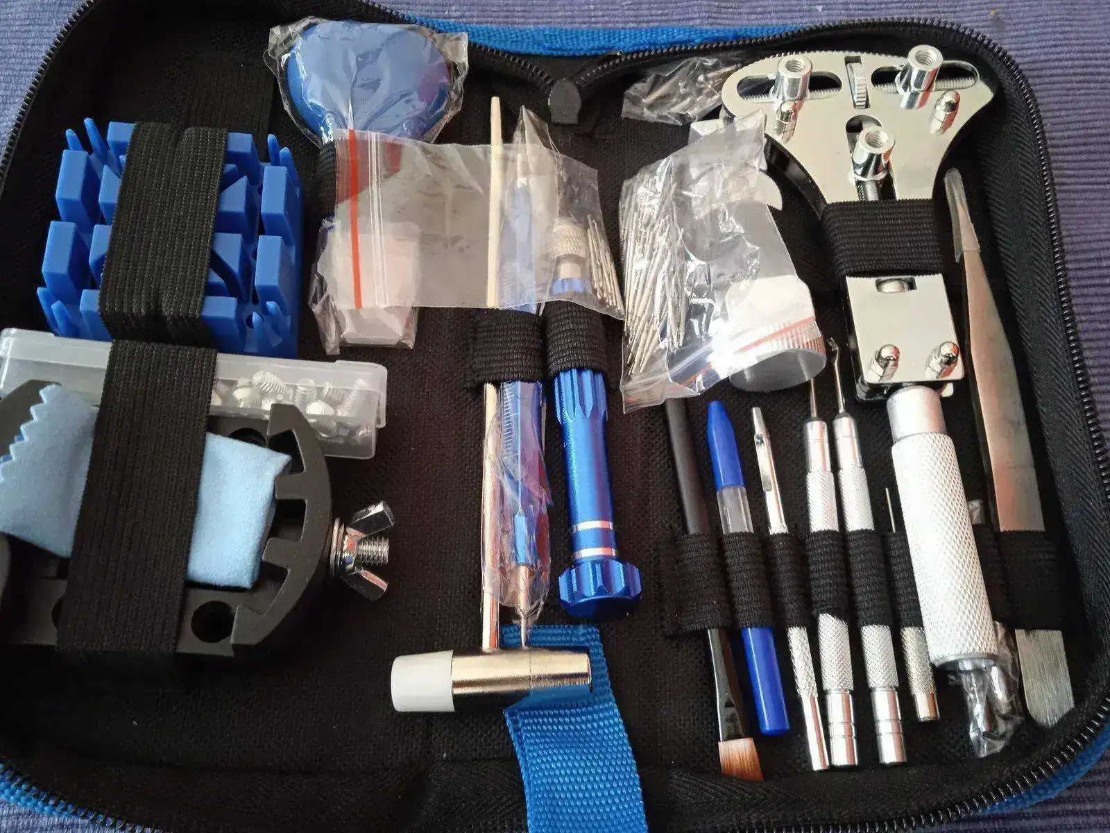

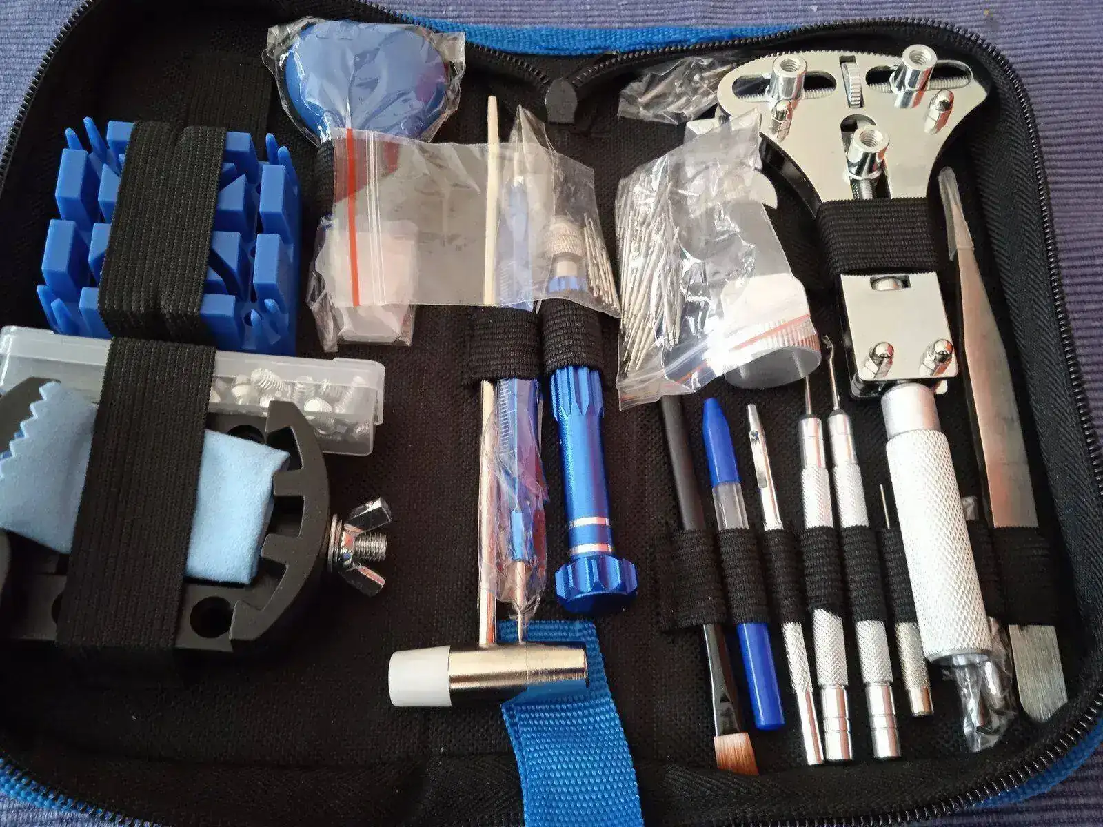

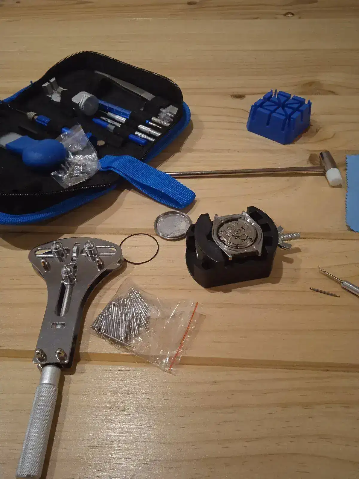

Muy buenas, yo no tengo ni idea de relojería. Dicho esto, el otro día compré este kit en Amazon. La verdad es que para el precio que tiene, 19€, es resultón. No te puedo hablar de durabilidad porque hace una semana y estoy jugando con un Seiko antiguo pero la presencia y los materiales parecen de buena calidad. De momento cambio de correas, sacar una pila, abrir la tapa trasera y poco más, pero me gusta. Ya nos contarás!!

Lo veo más completo que el vastar, aunque no sé si lo suficiente para subir a 66eur. Con esas herramientas podrás:
-abrir cajas de reloj
-cambiar manecillas
-cambiar correas, te vienen muchos pasadores para recambio
-varios destornillador para desmontar el movimiento
-limpiar el dial de suciedad
-acortar correas metálicas, quitar eslabones
-cambiar pila
-hay un bote que podría ser para lubricar piezas
Un poco de todo.👍

Muy buenas, yo no tengo ni idea de relojería. Dicho esto, el otro día compré este kit en Amazon. La verdad es que para el precio que tiene, 19€, es resultón. No te puedo hablar de durabilidad porque hace una semana y estoy jugando con un Seiko antiguo pero la presencia y los materiales parecen de buena calidad. De momento cambio de correas, sacar una pila, abrir la tapa trasera y poco más, pero me gusta. Ya nos contarás!!Ver el archivos adjunto 916516Ver el archivos adjunto 916518Ver el archivos adjunto 916519
Esta muy bien...tengo uno casi igual pero pecan que no hay herramienta para cerrar relojes a presion...puedes abrirlos pero no cerrarlos.....joer
Reacciones: Ph200
A mí me viene de perlas. El chino me la metió....... Fuera coñas ,con el conjunto del compañero ph200 vas bien para empezar a trastear.
