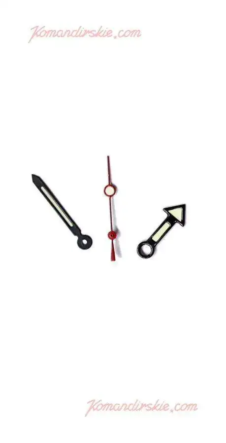

Las agujas son estas

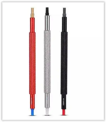

Y tengo en la cesta de Ali, la "jeringuilla" para quitarlas y una cosas que parece prensa

Volviendo al tema del hilo, ¿ Estas son las herramientas necesarias para un cambio de agujas ?, ¿ Falta algo, sobra algo ?
Quedo en espera de que los "ancianos de la tribu" se manifiesten, cambio y fuera.

Yo las quito con estas herramientas
Y coloco las agujas con estos "bastoncillos"
Te recomiendo un protector para el dial si no quieres arañarlo, a mi me ha pasado alguna vez.
También te recomiendo "algo" para colocar las piezas que vas desmontado y una campana para cubrir lo que no vas utilizando y que no coja polvo. No hay nada que me mate más que terminar de montar el reloj y ver una mota de polvo en el dial o en el interior del cristal. Para limpiar las superficies uso rodico.
Ver el archivos adjunto 2297508
Ver el archivos adjunto 2297509

Yo las quito con la "jeringuilla" y las pongo con los "bastoncillos". La prensa está bien, pues hace que la presión sea vertical, pero en mi caso solo la uso para algunos segunderos que quiero hundir un poco más.

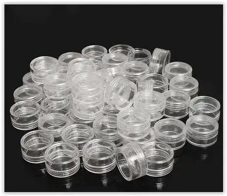

2.- Cajas: https://es.aliexpress.com/item/32866230421.html?spm=a2g0s.9042311.0.0.274263c0g04gyU o https://es.aliexpress.com/item/1005001566497399.html?spm=a2g0s.9042311.0.0.274263c0g04gyU, que las piezas pequeñas son muy traicioneras (y que cada día tenemos más).

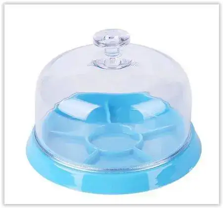

3.- Campanilla: https://es.aliexpress.com/item/1005002146435964.html?spm=a2g0s.9042311.0.0.274263c0u5FosJ. Mientras estás trabajando con el dial, el mecanismo queda protegido del polvo, y a la inversa.

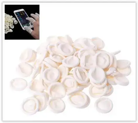

4.- Condoncillos: https://es.aliexpress.com/item/32835398193.html?spm=a2g0s.9042311.0.0.274263c0g04gyU. No sabes la de grasa que tienes en los dedos hasta que vas a cerrar la caja y ves la de huellas que han quedado.

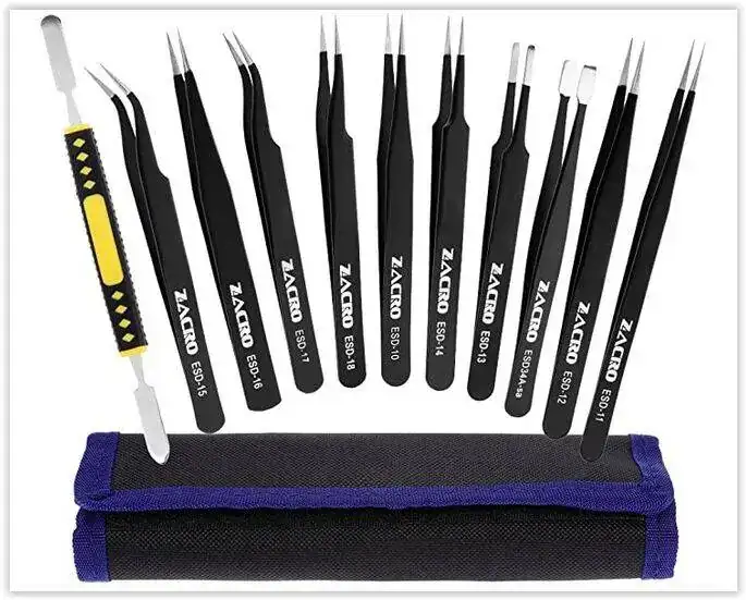

5.- Pinzas: https://www.amazon.es/gp/product/B07DRBC3HS/ref=ppx_yo_dt_b_asin_title_o07_s00?ie=UTF8&psc=1. Nunca se tienen suficientes pinzas.

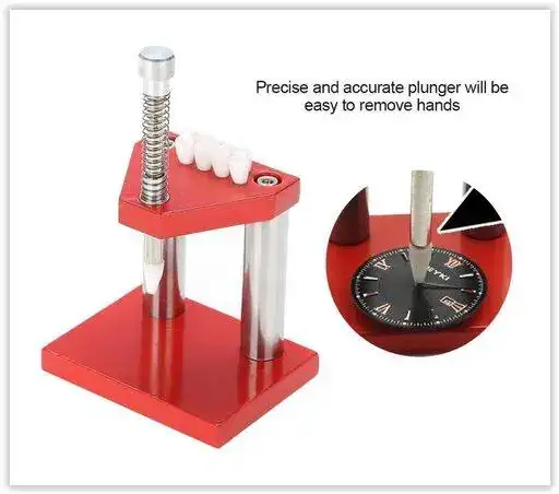

9.- Extractor de agujas: https://es.aliexpress.com/item/1005002346551192.html?spm=a2g0o.detail.0.0.5890a0a1Iz7IsG&gps-id=pcDetailBottomMoreThisSeller&scm=1007.13339.169870.0&scm_id=1007.13339.169870.0&scm-url=1007.13339.169870.0&pvid=26da04ef-0be7-44b1-b8ef-f3b6ef1c1bf1&_t=gps-id😛cDetailBottomMoreThisSeller,scm-url:1007.13339.169870.0,pvid:26da04ef-0be7-44b1-b8ef-f3b6ef1c1bf1,tpp_buckets:668#2846#8116#2002&&pdp_ext_f={"sceneId":"3339","sku_id":"12000020206198320"}. Maravilloso.

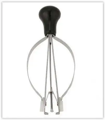

12.- Prensa para agujas: https://es.aliexpress.com/item/32974767120.html?spm=a2g0s.9042311.0.0.274263c0u5FosJ. Tiene la ventaja añadida de que, para colocar la segundera, el mecanismo se apoya sobre una superficie firme, y no queda al aire como con el soporte (y la segundera no hace "efecto muelle" y sale volando). Así que coge la más grande posible, que tengas espacio para colocar cómodamente el mecanismo.

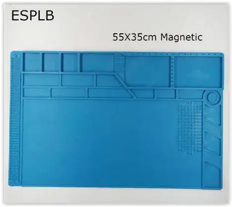

1.- Tapete: https://es.aliexpress.com/item/32863473926.html?spm=a2g0s.9042311.0.0.274263c0g04gyU. Impide - o dificulta que las piezas se vayan a vivir su vida, y te proporciona un montón de bandejitas para dejarlas.
Ver el archivos adjunto 2297542

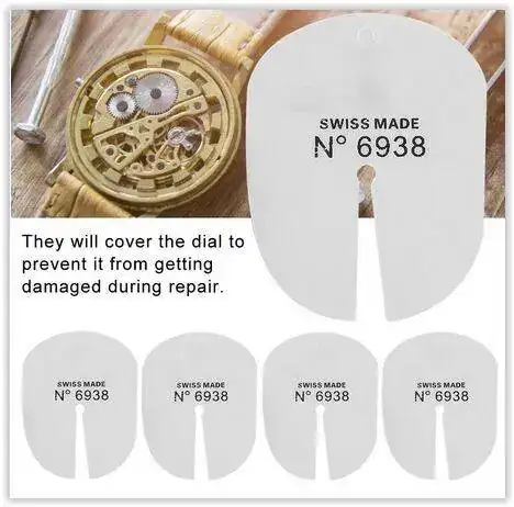

6.- Protectores de dial: https://es.aliexpress.com/item/32973172595.html?spm=a2g0s.9042311.0.0.274263c0g04gyU. Puedes suplirlos con unos post-it recortados, pero por el precio que tienen...
Ver el archivos adjunto 2297547

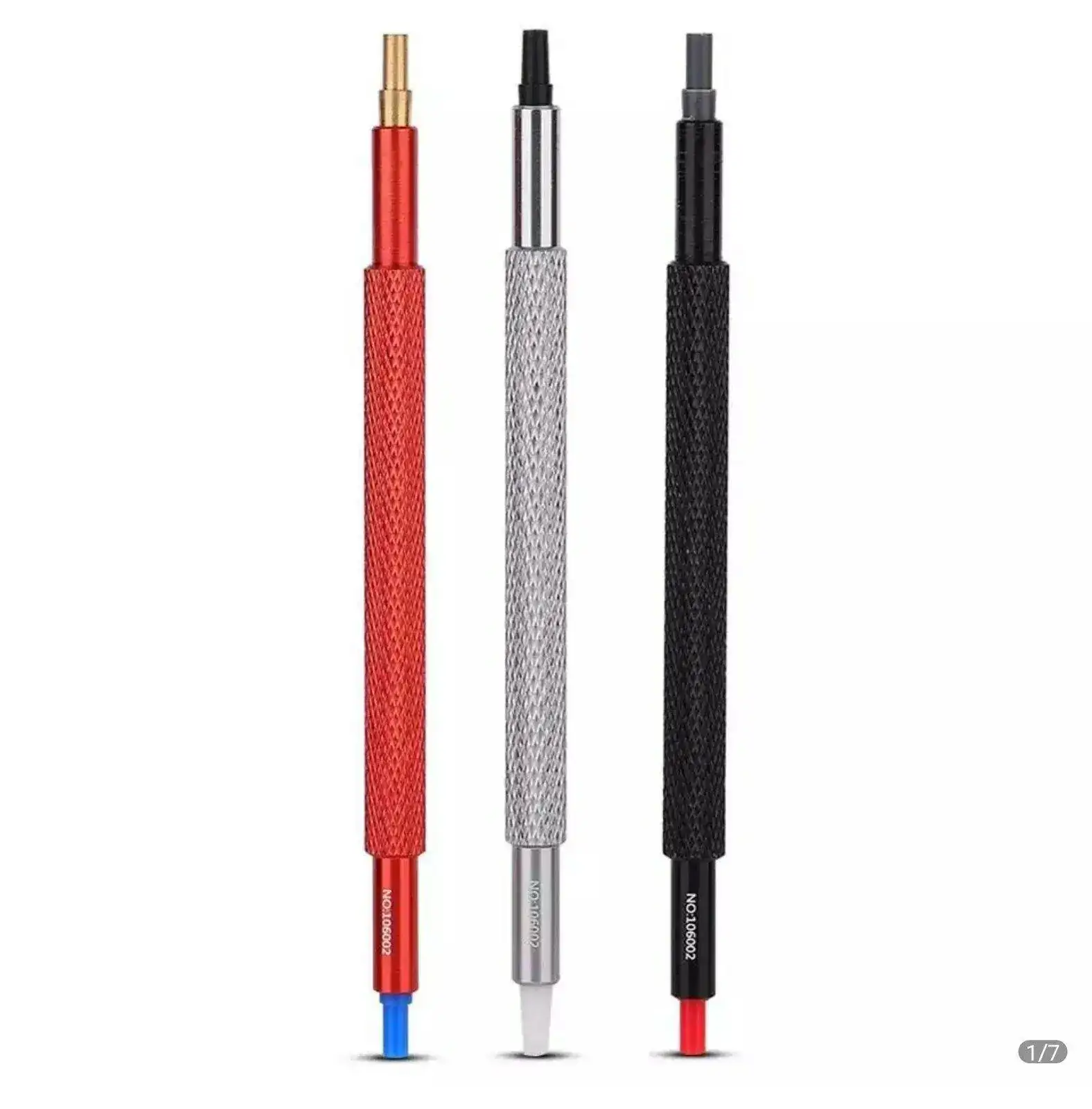

7.- Empujadores: https://es.aliexpress.com/item/4000165837225.html?spm=a2g0s.9042311.0.0.274263c0u5FosJ. Para sacar la tija no hay nada mejor.
Ver el archivos adjunto 2297551

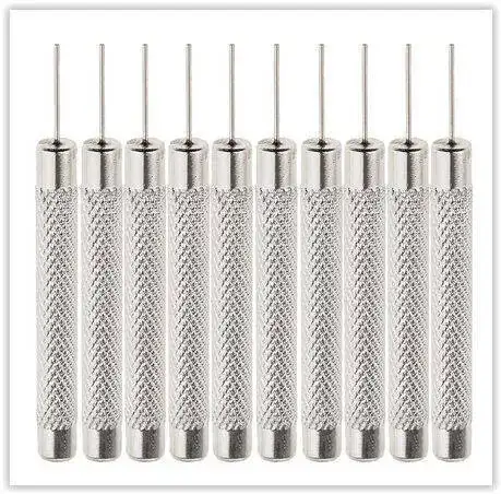

Ver el archivos adjunto 2297552

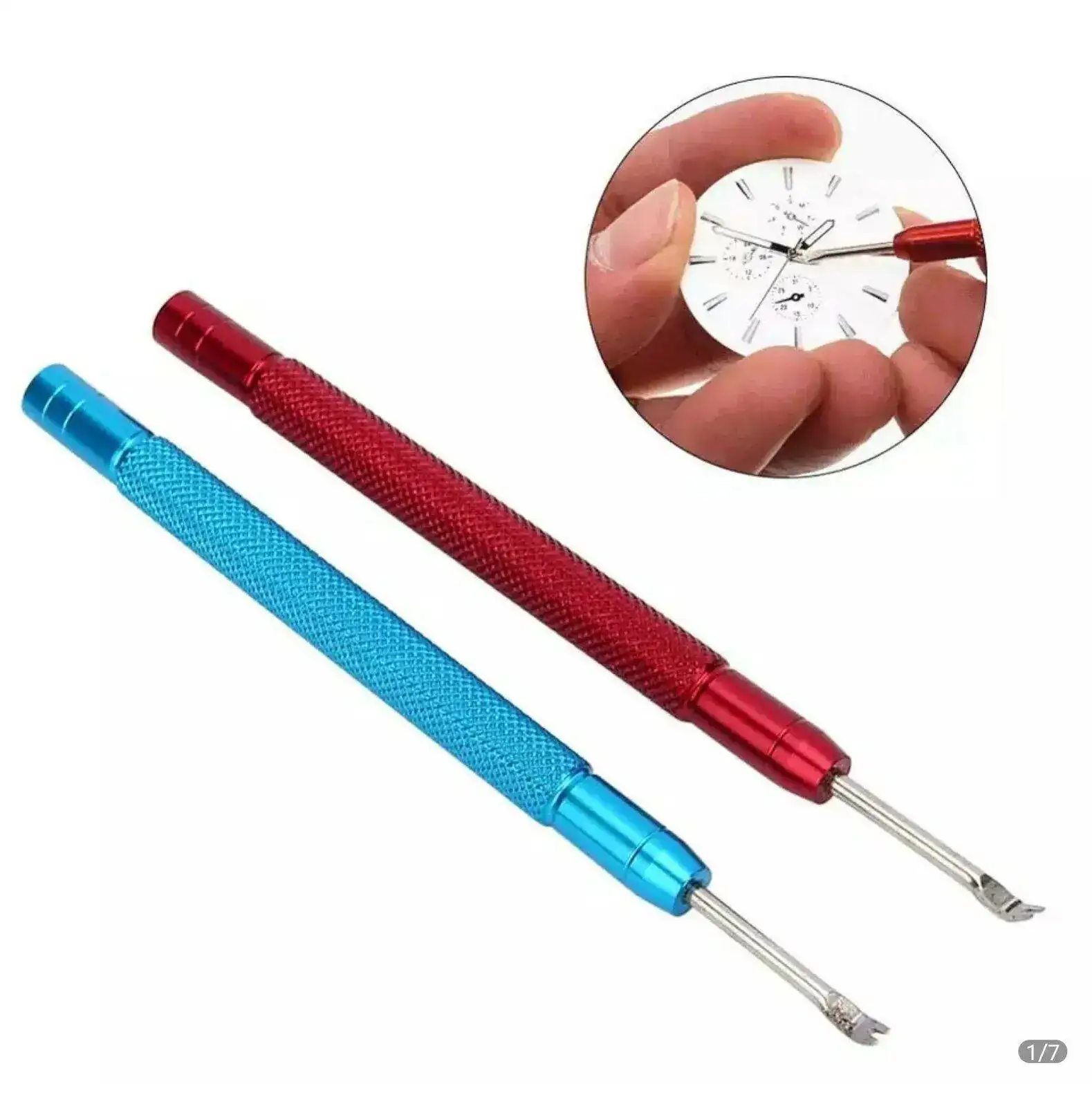

11.- Empujador de agujas: https://es.aliexpress.com/item/32975634142.html?spm=a2g0o.detail.0.0.5890a0a1Iz7IsG&gps-id=pcDetailBottomMoreThisSeller&scm=1007.13339.169870.0&scm_id=1007.13339.169870.0&scm-url=1007.13339.169870.0&pvid=26da04ef-0be7-44b1-b8ef-f3b6ef1c1bf1&_t=gps-id😛cDetailBottomMoreThisSeller,scm-url:1007.13339.169870.0,pvid:26da04ef-0be7-44b1-b8ef-f3b6ef1c1bf1,tpp_buckets:668#2846#8116#2002&&pdp_ext_f={"sceneId":"3339","sku_id":"12000019377028565"} (joer, qué enlaces más largos): Para la horaria y la minutera van bien, pero para la segundera... bueno, ayer me tiré dos horas largas para colocar una segundera. Ni me acordé de que tengo una prensa de agujas en un cajón (burro de mí). Pa la próxima, la uso. O eso, o las pinzas.
Ver el archivos adjunto 2297553

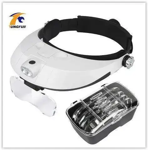

13.- Gafas: https://es.aliexpress.com/item/4000112653072.html?spm=a2g0o.productlist.0.0.36ec490aLUge7M&algo_pvid=70c9e92c-572c-4d11-80d9-7e440a9cd9b7&algo_exp_id=70c9e92c-572c-4d11-80d9-7e440a9cd9b7-16&pdp_ext_f=%7B%22sku_id%22%3A%2212000020135140686%22%7D De diadema, gordas y que permitan añadir placas de aumento. Y un ventilador, que con el sudor resbalan que da asco.
Ver el archivos adjunto 2297555
Ver el archivos adjunto 2297545
8.- Soporte de mecanismo:
Tengo media docena de esos. Y uso el de metal. Que los de plástico, a la que aplicas presión, se vencen.
