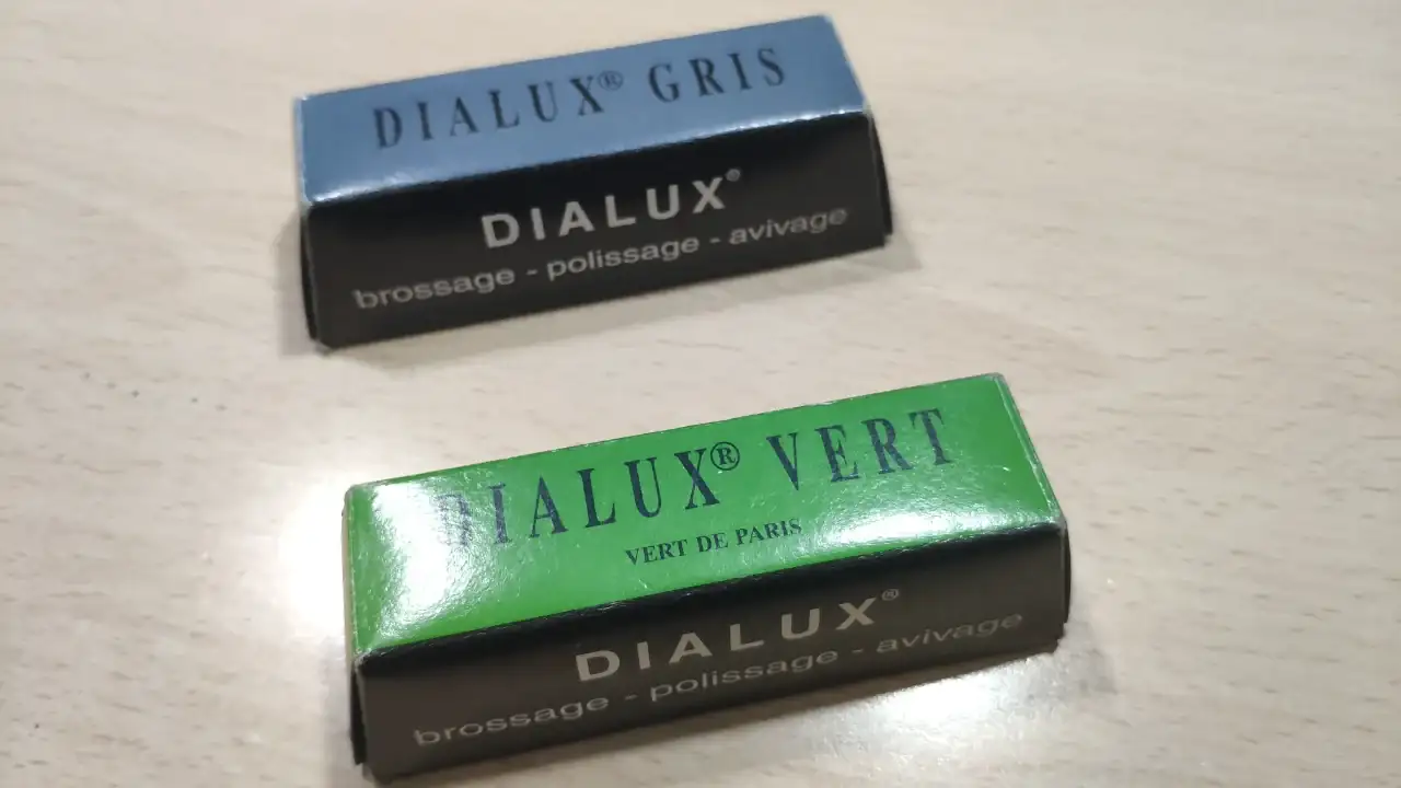

Buenas tardes. Yo uso una Dremel y estas dos pastas: la gris para pulir y la verde para resultado espejo. Además uso previamente lijas 600, 1200, 1500 y 2000 si quiero eliminar algún arañazo profundo. La verdad que con un poco de paciencia, los resultados son muy buenos.
