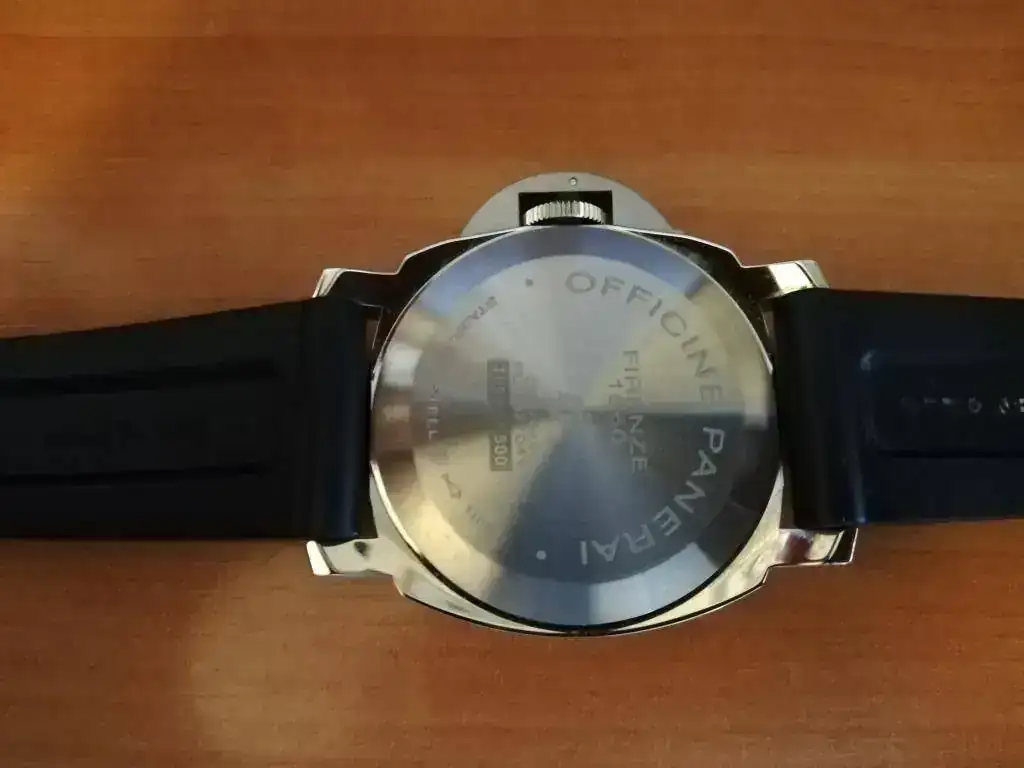

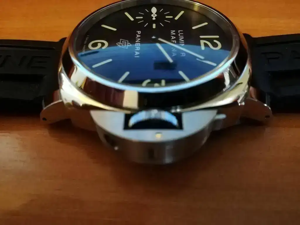

De todas formas siempre uso la misma correa pero ya que no es tan complicado me gustaría poder hacerlo yo. Este modelo en particular no es tán fácil de cambiar como otros modelos de pam. IMG_20181123_140725.webp Aquí envío algunas fotos. Serviría el Bergeon de 1.6mm?IMG_20181123_140652.webpIMG_20181123_140704.webp

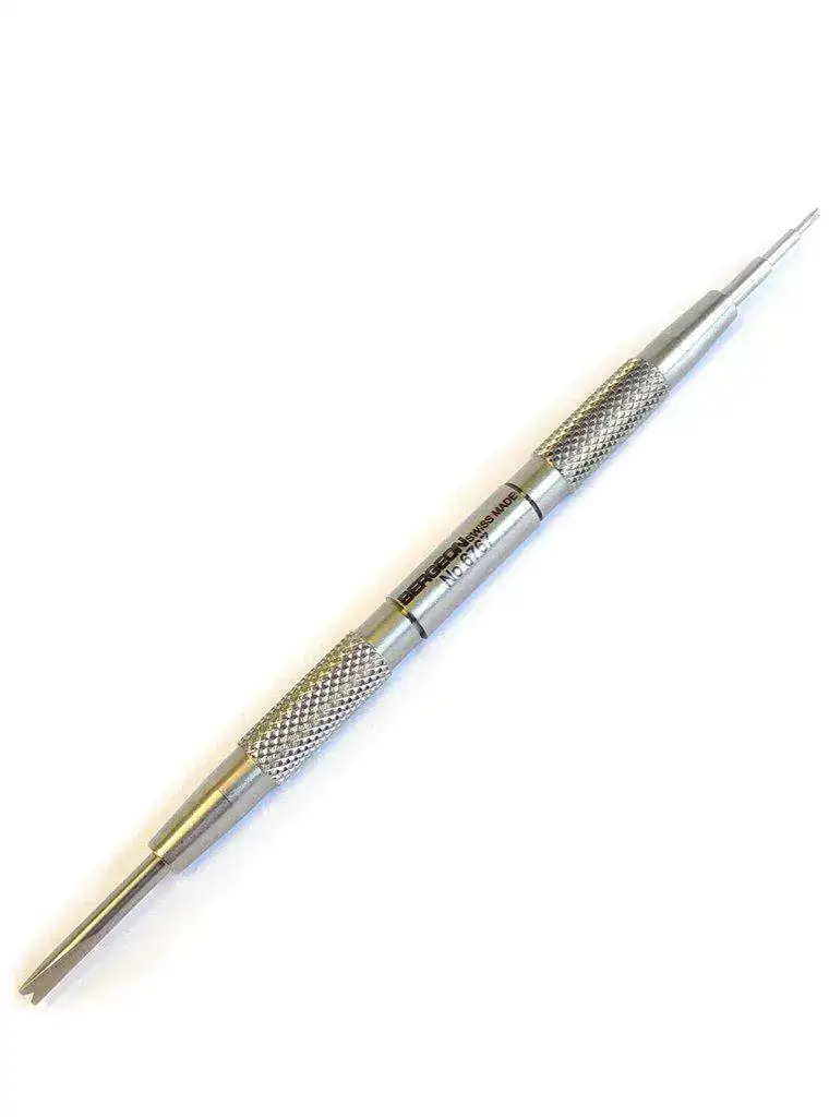

Si son de muelle (aunque veo orificios por sonde pulsar) una herramienta de Bergeon que lleva punzón por un lado y “cola de pez” por otro.

Gracias por las fotos , ahora se ve bien la tapa , la profundidad, y que lleva pasadores con muelles , no estan atornillados .
Tienes que encontrar algo para meter en los agujeros laterales a presión.
Entonces que herramienta me aconsejan que busque?
Necesitas buscar un pequeño punzón que la punta entre en los agujeros laterales de la caja , para empujar el pasador y poder sacarlo a presión.
También puedes usar un destornillador muy pequeño , imperdible o palillo con la punta fina...

Si son de muelle la herramienta Bergeon 6767 le debe de servir porque por un extremo es puntero y por el otro cola de pez.
