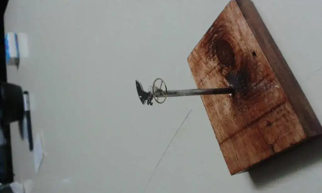

Pongo aquí una herramienta simple pero a la vez muy útil para desacer los nudos y soltar los espirales del eje de volante.
Se trata de un clavo grueso torneado y rebajado para dejarlo casi como una aguja y unido a una tabla de madera. Esta la he barnizado.
Útil y sencillo
Espero que guste y barato
F . Boctok

Interesante. Aún no me atrevo a toquetear los volantes. Desde la ignorancia ¿no es perjudicial que quede colgado el volante así?
Estimado Ender F:
A veces los espirales estan enredados o por los aceites pegados esto sirve para estirarlos.....
F.Boctok
Muy interesante, aunque no me atrevería a hacerlo, hay que ser un valiente [emoji1]
Y así es como yo me cargué un movimiento vostok 2416b, jejeje, toqueteando el volante sin tener ni puta idea :D se pegaron las espirales y no supe despegarlas. Buen aporte compañero :D
Es un buen aporte para el que no lo sepa, pero hace muchos años que mas de un profesional ya lo tenemos ( casero ):pardon:
Cram.-
Ingenioso y eficaz.
Saludos,
Muy interesante y sobre todo,muy útil, personalmente si les meto "mano"a mis rusos,y,solo tengo herramienta escencial y un poco de ingenio mexicano ja ja;-),para poner las ahujas,uso unos cartoncitos y un boligrafo sin punta,y sin tinta claro,ahora ya tendré otra herramienta,gracias por compartirlo,buenas noches
Muy interesante, en la red venden esta herramienta, esta es una opción muy económica, gracias y saludos.
