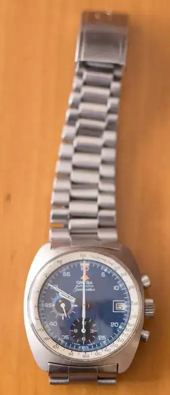

Buenas noches a todos!!
Me mandan de arriba, de la sección de presentaciones, allí me dicen que me podéis aportar algún dato sobre este reloj.
Lo heredé de mi abuelo y le tengo un cariño muy muy especial.
Muchas gracias!!
Precioso reloj, omega ref. 176.001 con calibre 1040, creo que es lemania.
Me han entrado ganas de comprar uno de estos alguna vez, pero de momento tengo otras prioridades... Disfruta el relojazo!
Bonito reloj!... chessman85 ya ha contestado a la referencia de que se trata. Para este tipo de relojes que encima seguramente tienen un gran valor sentimental yo personalmente (si no lo has hecho ya) lo llevaría a un relojero de confianza o al SAT de Omega para que lo revisaran y le hicieran una puesta a punto ya que estéticamente parece estar bien conservado.

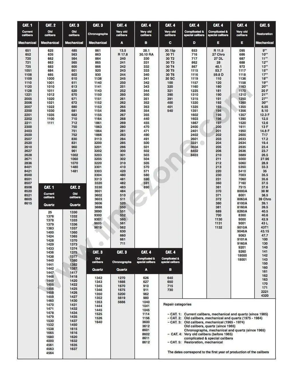

Probablemente por aki ande el calibre ... y ves los años en producción.
Hay más listados de estos que puedes buscar por ahí ..

Este modelo estuvo en producción desde 1971 a 1974, y como ya te han dicho lleva el calibre 1040 que equivale a un Lemania 1340, que es un estupendo calibre. Este calibre fue el predecesor del más popular Lemania 5100, y se dice que el 1340 fue sustituido porque era "caro" de fabricar.

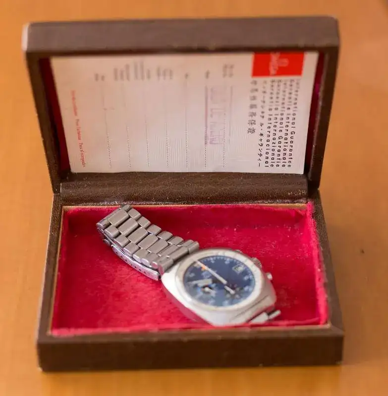

Espectacular. A mi me encanta ese modelo. Tengo varios 1040 y son espectaculares. Calibre robusto, técnico y fiable. Muy muy muyvpocas unidades con caja y papeles lo que le da un valor extra adicional. Ojo con el SAT de Omega que no toquen agujas, esfera y sobre todo que no lo pulan. Si te ll quitas avísame [emoji12]

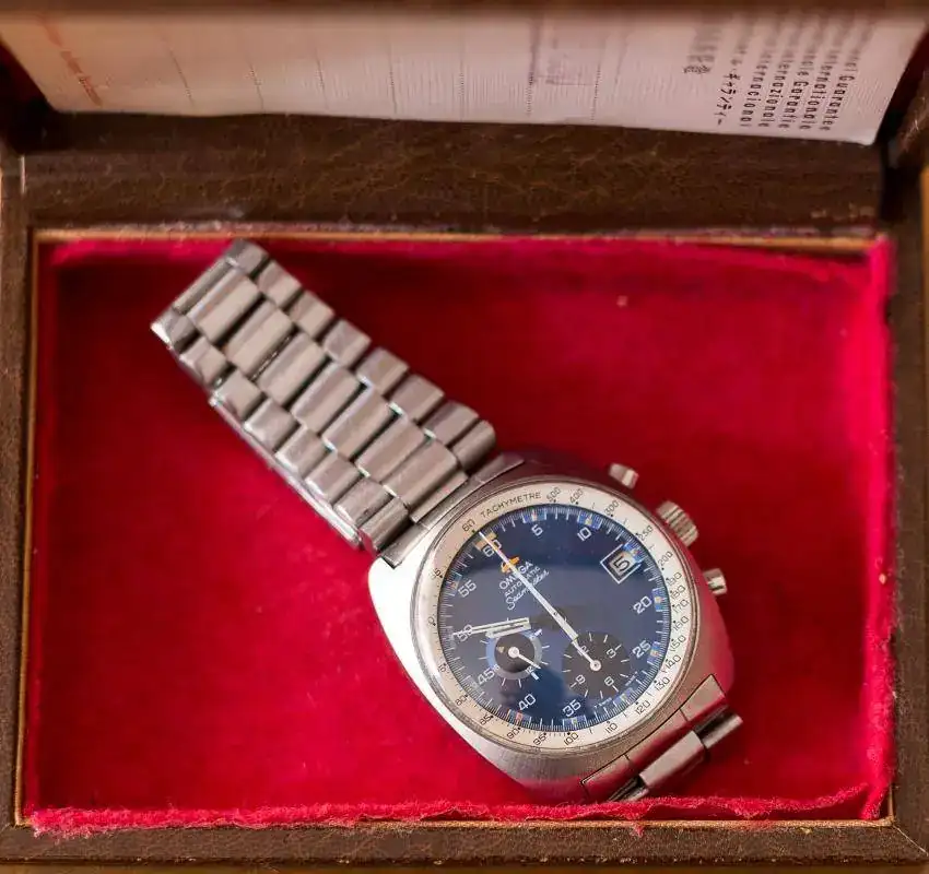

Tengo el mismo, y mi consejo antes de llevarlo a ningun sitio es que te lo pongas durante un rato .. no le des cuerda, deja que se cargue con tus movimientos .. y pasado un rato observa si el segundero corre y que tal marcha lleva .. si todo va bien llevalo puesto un par de horas, deja que se cargue a gusto .. y prueba el crono .. el pulsador de arriba para ponerlo en marcha, de nuevo el de arriba para pararlo y el de abajo para resetear UNA VEZ PARADO .. esto es importante, este modelo no es flyback y si lo reseteas con el crono en marcha corres el riesgo de romperlo.
si despues de todo eso funciona, mi consejo es que no lo lleves a Omega, mejor a un buen relojero de confianza para un aceitado, sustituir la goma de la tapa y ya .. en omega te van a cambiar las agujas (lo se por experiencia propia con este mismo modelo), y las que ponen son estilo speedmaster (baston) en lugar de las que tienes, que ya no se encuentran , perdiendo así parte de la personalidad de este modelo

Decir que Omega no tiene agujas por sus modelos ni tan vintage (primero anos '70) es una tonteria .
Ofrei que vende pieza de Omega la tiene y Omega no :hmm:
https://www.ofrei.com/page1176.html
