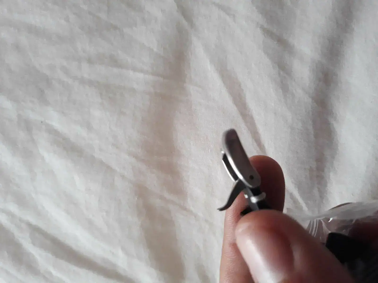

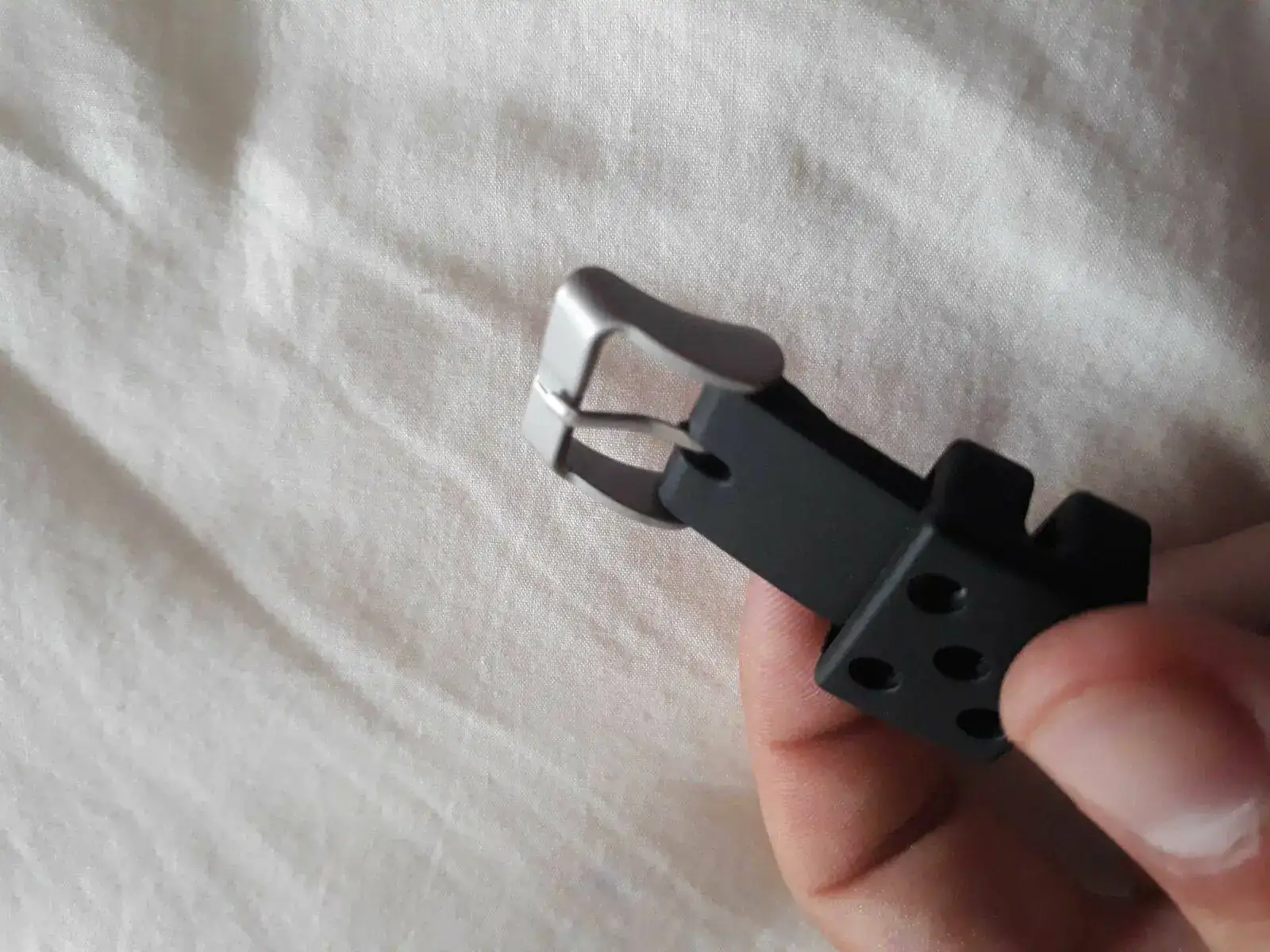

Hola Compañeros.
Resulta que si hago un giro con la correa o incluso pego un pequeño tirón , el pasador o spring bar se sale de la hebilla.... perdonar si no me explico.
Pienso que puede ser porque la hebilla tiene los huecos internos poco profundos.... puede ser ?
¿Es mejor las hebillas que tienen el agujero que pasa de un lado al otro?
Pienso eso porque así no creo que se salga la " spring bar " de la hebilla.
Y ahora una foto con el agujero pasado de lado a lado de otro reloj que tengo
He intentado cambiar una hebilla por otra pero no encaja bien por grosor de correa etc
En Valencia no se si venden o donde venden hebillas sueltas...
Puedo intentar hacer el agujero interno más profundo en la primera de las hebillas? O lo veis complicado ?
Como lo veis?

aprieta las puntas con unos alicates, seguramente se abrieron unas decimas
He intentado cerrar la "U " (la hebilla ) pero creo que es peor ... me da la sensación que se sale antes.
Al cerrar la U me da la sensación que la spring bar se contrae más (su muelle) y se sale antes....

Creo que el hecho de que el agujero sea pasante , en su no influye, sólo certifica tu idea de que un agujero más profundo hará que el extremo del springbar esté más asegurado, yo me pasaría por un relojero y que te diga cuanto te cobra por prepararlos un poco más o incluso pasarlos si fuese más cómodo, frente a venderte un repuesto.
Enviado desde mi Redmi Note 5 mediante Tapatalk
A lo mejor digo una tontería, pero ¿no pudiera ser que el diámetro de los extremos del pasador fuera el mismo o casi el mismo que el de los huecos en donde ha de encajar en la hebilla. Yo probaría cambiando el pasador por otro que fuera un poco más delgado, al menos en sus extremos.
tiene logica... que el agujero sea para pasadores de 1.3 y el springbar sea de 1,2
deberia de ser facil ver si hay holgura con la correa quitada y solo con la hebilla. El problema ( springbar debil, holgura en los agujeros, que no entre completamente, pasador de otra medida etc etc ) saltaria a la vista
Yo también lo veo mas como un problema del pasador que de la hebilla en sí.

Puede que el pasador que estés empleando sea más pequeño que el que deberías usar dada la distancia entre ambos extremos de la hebilla, prueba con uno más largo
Creo que también es posible que el pasador tenga un muelle de uno de sus extremos roto y por esto se salga de la hebilla.
