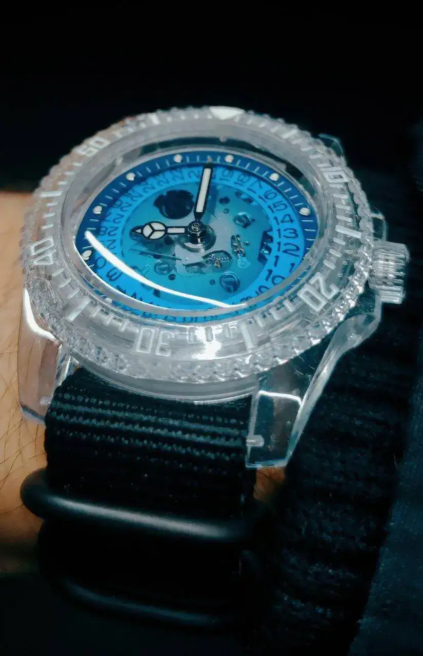

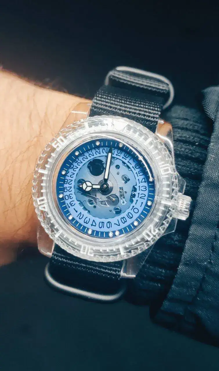

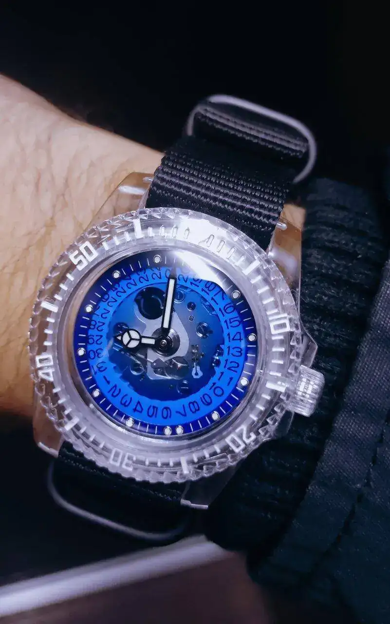

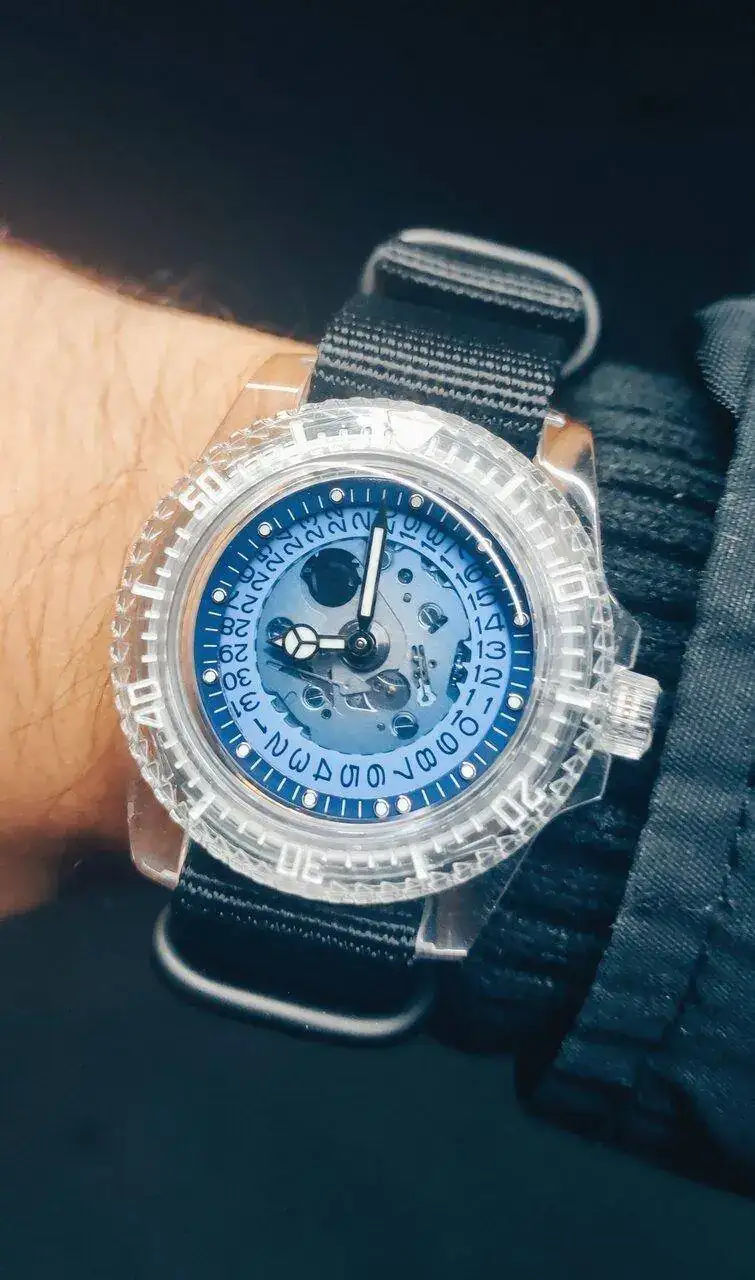

He montado mi primer reloj siendo un manazas
  • Iniciador del hilo Iniciador del hilo itsmemario
itsmemario
itsmemario
SuperMario, bro
No soy el típico manitas sino más bien ese tipo de persona que no es capaz de hacer absolutamente nada que requiera un mínimo de habilidad. Aún así, hay algo en mi que me pide trastear, y tengo un buen número de chapuzas a mis espaldas.
Es la primera vez que monto un reloj por piezas. Hea cambiado algún bisel de un diver, lijado alguna caja, y una vez recorte una tija para convertir un reloj de corona a rosca a corona normal porque ya no roscaba....
Pero montar un reloj son palabras mayores.
Así es como mejor luce. No se ven las cagadas. Bueno, una si. No tiene segundero. No logré meterlo y estuve más de dos horas intentándolo. Que ha podido pasar? No encajaba, se caía. No se si me cargué la aguja por apretar mucho o qué.
Seguí un tutorial de YouTube pero aún así cometí un montón de errores. Primero, corte mal los palitos de la esfera, deje los que están para corona a las 4 en vez de a las 3...por lo que los marcadores horarios de la esfera no cuadran. Me resultó muy difícil saber cuáles cortar, la verdad.
Hecho eso procedí a montar agujas, ultra difícil, y eso que tenía todas las herramientas, aunque quizás eran malas, eran las más baratas de AliExpress. Además las agujas chocaban entre si y las tuve que enderezar, lo bueno es que ahora aunque no tenga segundero, las otras dos no chocan, todo ok. Evidentemente con la odisea de ponerlas, no están alineadas a las 12, pero es que ni siquiera hay unas 12 porque la esfera está mal puesta. Además al ser esfera transparente la fecha está de adorno, me preocupaba poco ese punto. También sucedió que tuve que recolocar agujas y la pinza arranca-agujas me rayó levemente la esfera.
Lo único que he hecho bien es dejar todo limpio, no hay huellas o polvo dentro del reloj. Use condoncillos de esos para los dedos así como un soplador. Me pegue el rodico en los condoncillos y arme una...madre. Todo pegajoso, más de 10 condoncillos rotos por el maldito rodico.
Otro punto muy difícil ha sido meter la corona, al no tener un aparato de esos para medir exactamente la longitud, recorte la tija por ensayo y error y no está perfecta, no quiero afinar más porque mis alicates son muy tochos y como le de otro corte lo mismo se me queda corta. Lo bueno es que está casi ajustada y aunque no sea sumergible, es funcional. Además la caja esa de plástico es muy mala, la corona entra muy justa y fue una verdadera odisea toda la operación de meter la corona con la tija.
Aprendizajes:
-Poner el segundero es demasiado difícil, necesito ver más vídeos o aprender de alguna manera antes de volver a intentarlo.
-Ojo al cortar los palitos de la esfera, hay unos para corona a las 3 y otros para las 4
-Proteger la esfera antes de sacar las agujas, se raya fácil
-El rodico no es amigo de los condoncillos
-La caja de plástico transparente de AliExpress no es buena
Y finalmente, consideraciones de diseño, compre esa caja porque es barata para probar, y elegí la esfera para hacer un reloj totalmente transparente, que me parecía curioso.
En fin ahora tengo un reloj que funciona y la mayoría de las cagadas son imperceptibles salvo para mí, así que...tampoco es pa' tanto

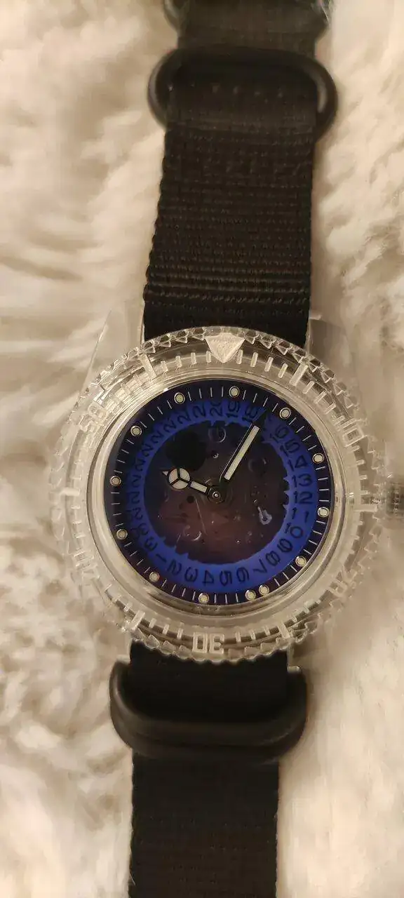

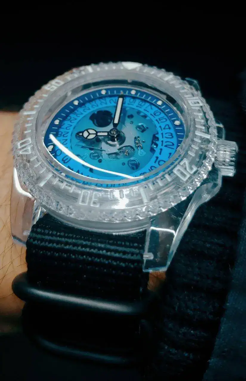

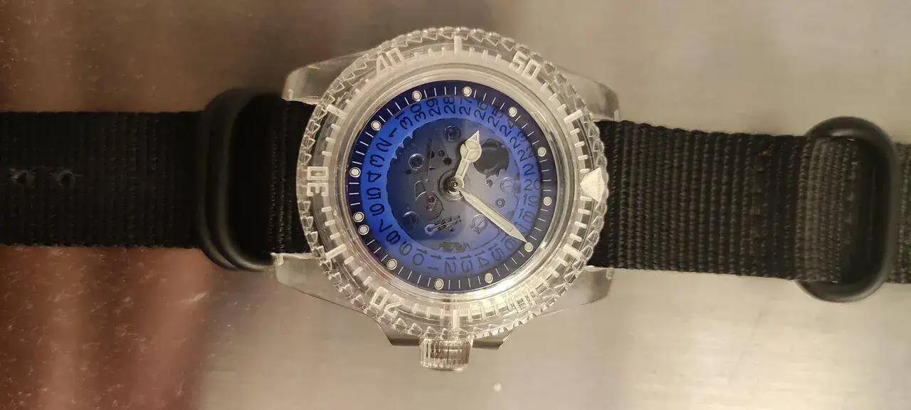

Ver el archivos adjunto 2598464

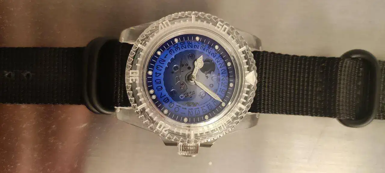

Ver el archivos adjunto 2598465

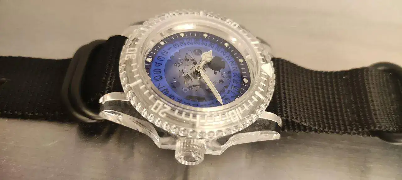

Ver el archivos adjunto 2598466

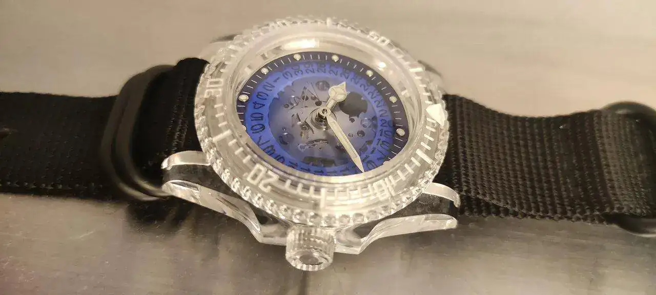

Ver el archivos adjunto 2598468
Ver el archivos adjunto 2598471

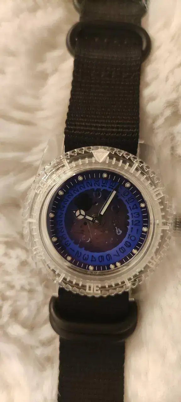

Ver el archivos adjunto 2598476
Aprendizajes:
Ver el archivos adjunto 2598477
Pues dejame decirte que te quedo bien, ademas el subidon de endorfinas que te da, la adrenalina, la agonia y el extasis, para resumirlo en dos palabras, lo de los incidentes, pues es el camino del aprendizaje, yo cuando intente mi primer cambio de agujas, me cargue la segundera al intentar sacarla, tambien he rayado cajas con la herramienta para abrirlos, y pese a todo eso, me he divertido, pues el merito de montarte un reloj tu solo, no es cualquier cosa.
Enhorabuena a disfrutarlo y estoy seguro que el siguiente quedara mejor, yo he visto esas cajas en Ali, pero yo lo que hago es comprar un reloj completo de una marca conocida, los Tandorio son mis favoritos y despues hacerle perrerias, les cambio esfera, agujas y el inserto del bisel y de momento tengo tres y pronto me hare con otro.
Y cuando me di de alta en este foro, me tardaba media hora cambiando una correa, no sabia que habia correas de silicona, caucho fluorado, no conocia las correas de perlon, ni las Marine Nationale, y asi un monton de cosas, he aprendido, sigo aprendiendo y lo mejor de todo, sigo diviertiendomen con mis perrerias.
Enhorabuena.
Reacciones: itsmemario

Gracias! Buscaré vuestros tutoriales
Enhorabuena.
Pues me parece buena idea lo que comentas, para la próxima en vez de comprar piezas sueltas quizás haga eso de comprar un reloj entero y cambiarle el inserto del bisel, agujas, esfera...irlo tuneando

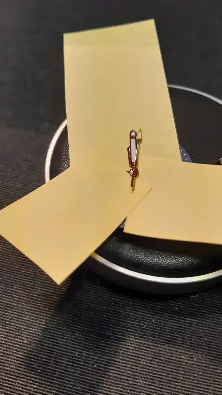

Pa la próxima, o un protector de Bergeon (valen lo que un cortao en AE)
o la versión cutrecasera con un Postit:
Reacciones: RCasaubon, OldTraveler y itsmemario

Muy divertido tu relato a la par que estresante. Yo no tengo mucha experiencia, pero recuerdo sudar y temblar al poner las agujas en mis primeras incursiones. Sin duda lo más complicado. Luego aprendes trucos. Yo por ejemplo descarté usar el extractor. Con dos palancas mucho mejor. Para proteger la esfera una bolsa de plástico, a mí los protectores de Bergeon no me gustan, puedes rallar la esfera si no lo introduces con cuidado.
El kit de la cuestión es el manejo de la fuerza y control del pulso. Hay que poner la cuarta parte de fuerza de lo que te dice la intuición. Yo no utilizo lupa, prefiero mirar desde arriba y lo mismo, herramienta manual mejor que la maquinita si es de los chinos, demasiada holgura.
Para todo lo demás lupa o gafas de joyero, pero curiosamente para eso no.
Lo de ensayo y error del vástago es lo perfecto. Corte y lima seis veces o siete hasta que cuadre, sin prisa.
Lo bueno de tu reloj es que si te lo pones al revés te dice que son las 29 y 20. A ver quien supera eso!
Aprendizajes:

Como te han dicho otros compañeros, el protector de Bergeon para esferas va bien, aunque yo alguna vez no lo he podido usar porque las agujas estaban muy pegadas a la esfera. En esos casos, por darte una idea, he usado film plástico del de cocina. Ah, y yo prefiero quitarlas con las dos palanquitas.
