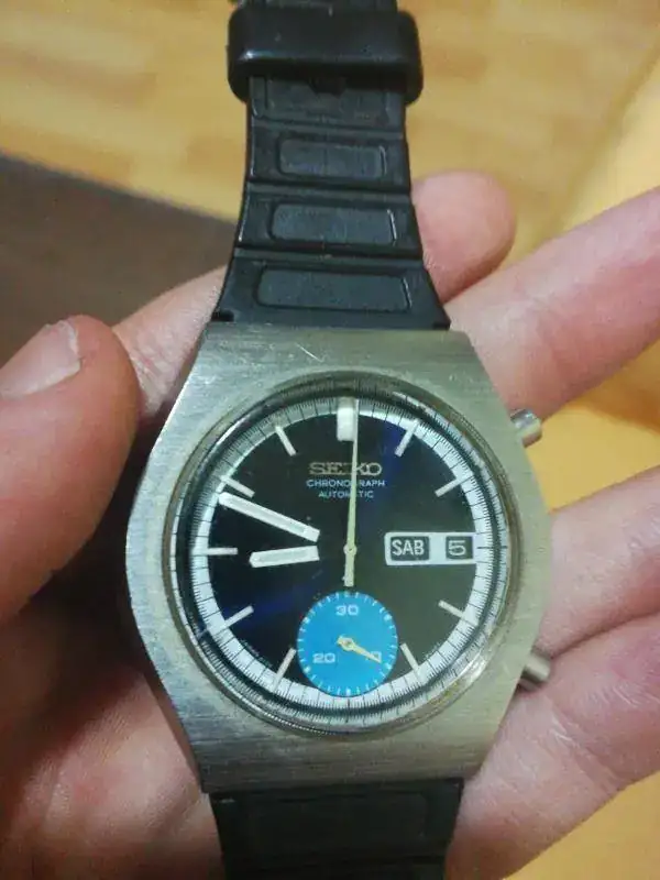

El segundero, el del crono, no tiene otro se queda en el minuto 1 no a las 12 como seria lo lógico... Y el minutero del crono, que llega hasta 30 minutos, no parece funcionar bien.
Por otro lado, no se como poner el calendario. Tiene día del mes y la semana pero solo noto una posición en la corona, lo que no me permite cambiarla.
Voy a intentar adjuntar una foto a ver si soy capaz.

Un crono mecánico de una estupenda marca, precioso y bien conservado, y que era de tu abuelo ¡¡Cómo no te va a gustar!! :clap:
Que no resetee bien a las 12 en punto es un fallete común en los cronos, pero seguramente te lo resolverán en un repaso que te haga algún relojero de los de toda la vida; si el reloj lleva 25 años en un cajón, ese repaso lo necesitará para limpiar aceites resecos y lubricar de nuevo. Yo que tú, hasta entonces, no lo forzaría ni usaría; ni el reloj ni el crono. Una vez limpio y ajustado, tirará otro atracón de años, que para eso es un Seiko.
Yo no tengo ningún reloj con ese calibre, pero muchas veces el doble calendario se ajusta en la misma posición de la corona, según gires en una dirección o en la contraria. Aunque insisto, hasta que el reloj no esté limpio y aceitado, no juguetearía con sus engranajes.

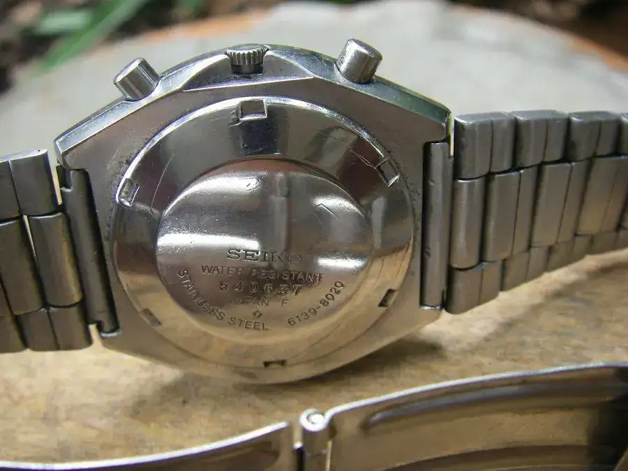

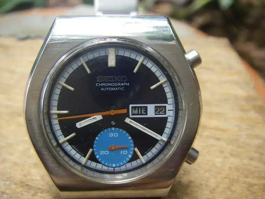

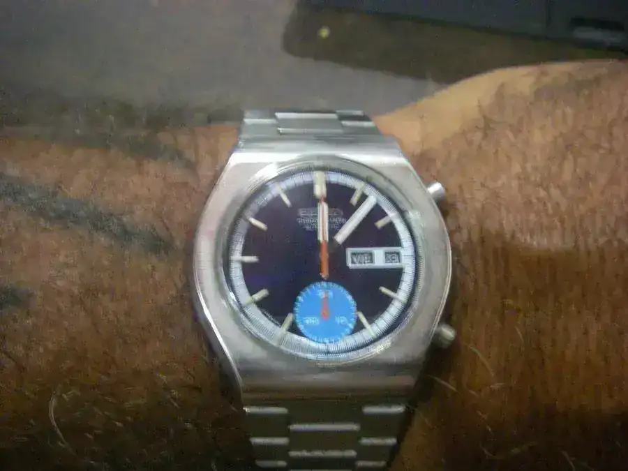

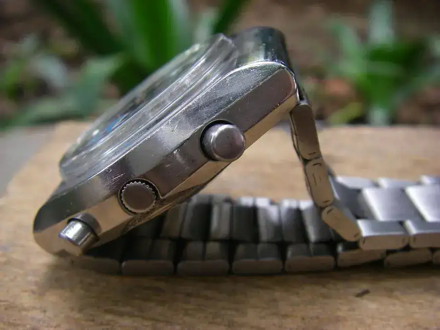

Bella pieza su modelo es un 6139-8020, setentoso venían también con esfera ma[FONT=&quot]r[/FONT][FONT=&quot]ron, lo del cambio de fecha solo debes empuja[/FONT][FONT=Google Sans, Roboto, RobotoDraft, Helvetica, Arial, sans-serif]r la corona hacia adentro, te comparto uno ca[/FONT][FONT=&quot]ribeño.
