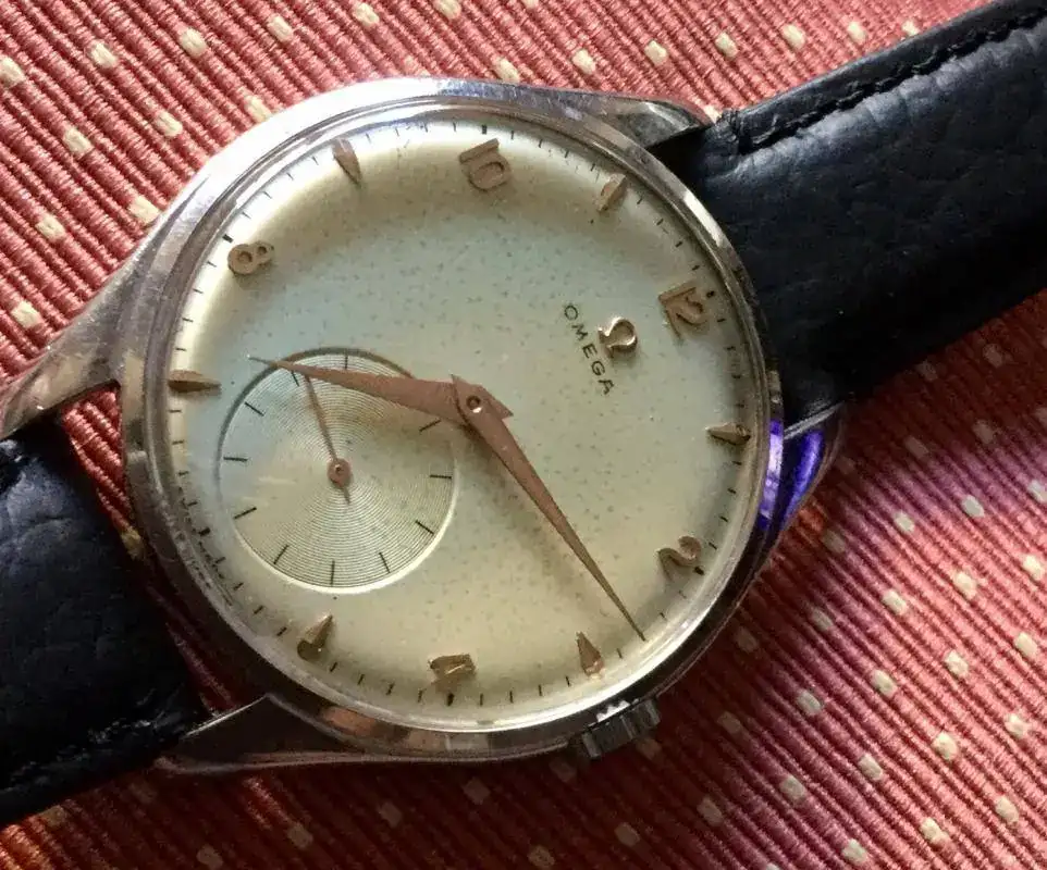

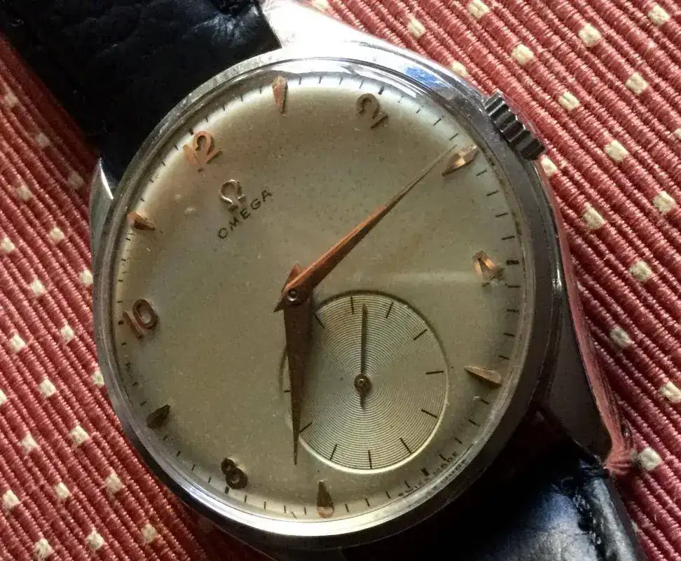

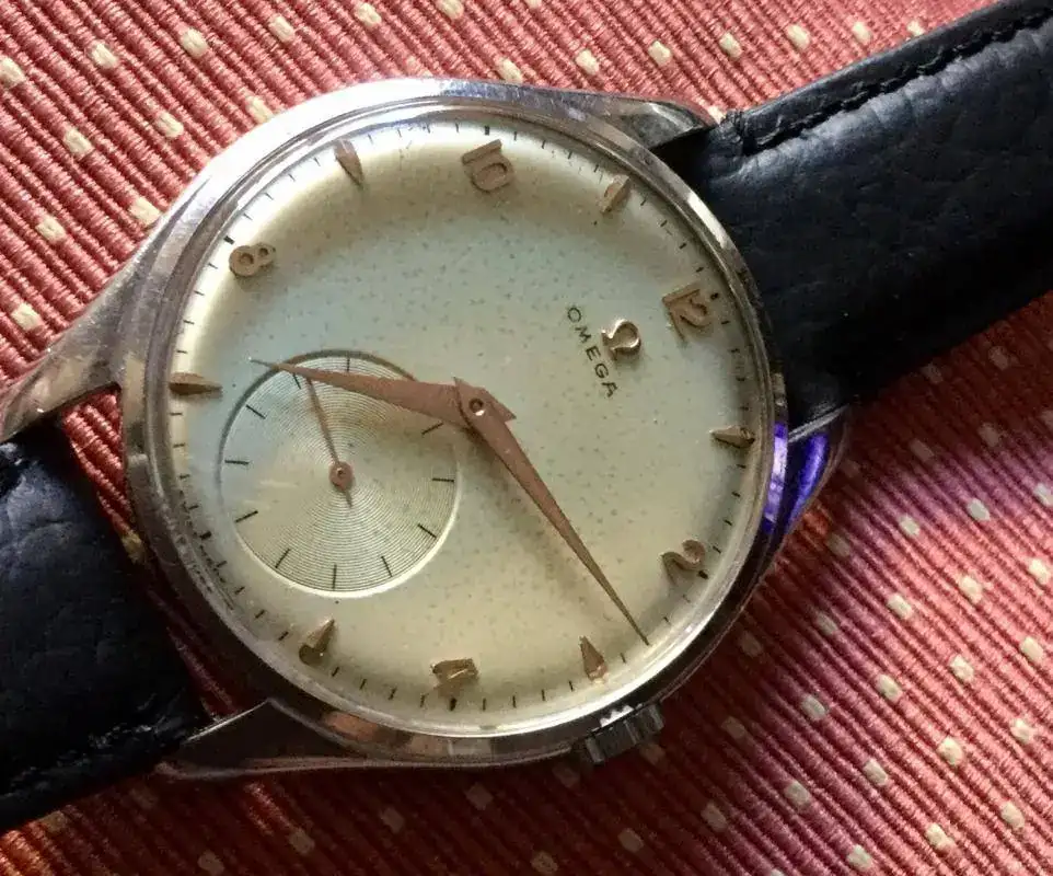

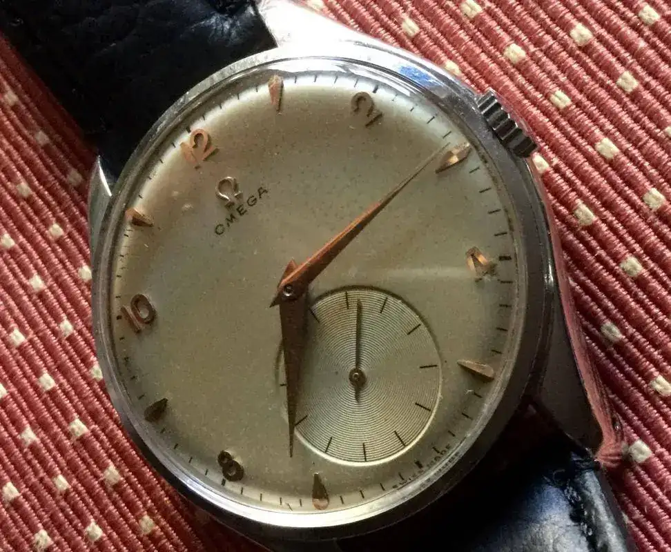

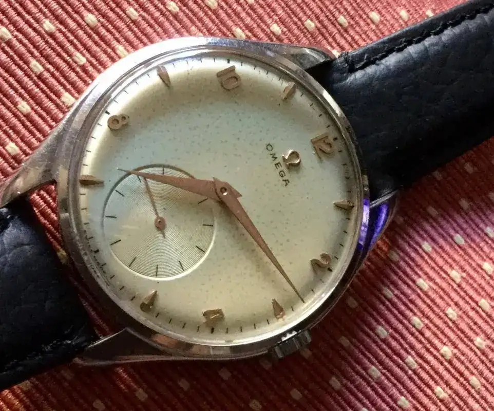

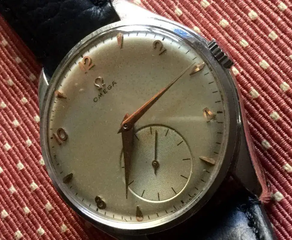

Pues resulta que hablando del tema con un relojero, va y mira en una caja llena de "desperdicios" de relojes y mira por dónde encuentra una caja Omega ref. 2505-29. La medida perfecta. Hecha especialmente para mi.
Este es el aspecto actual.
