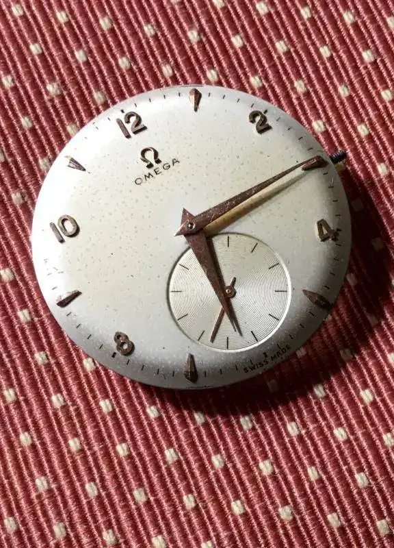

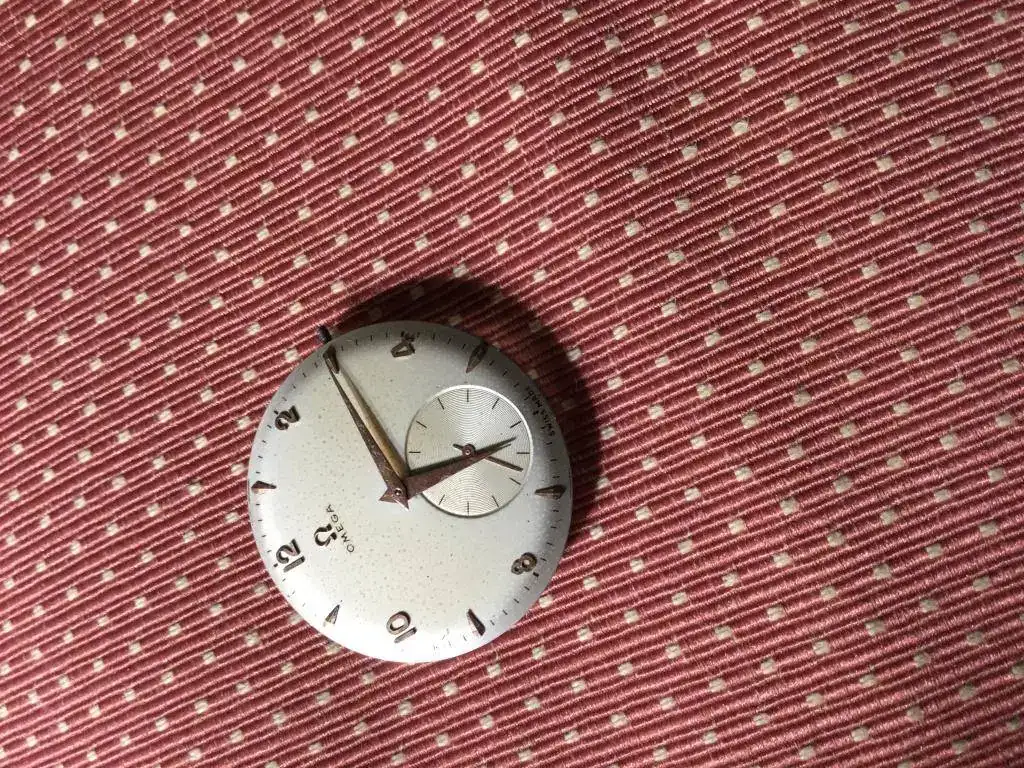

Buenas noches.
Es aprovechable ?
Muchas gracias
Intentó mejorar las fotos

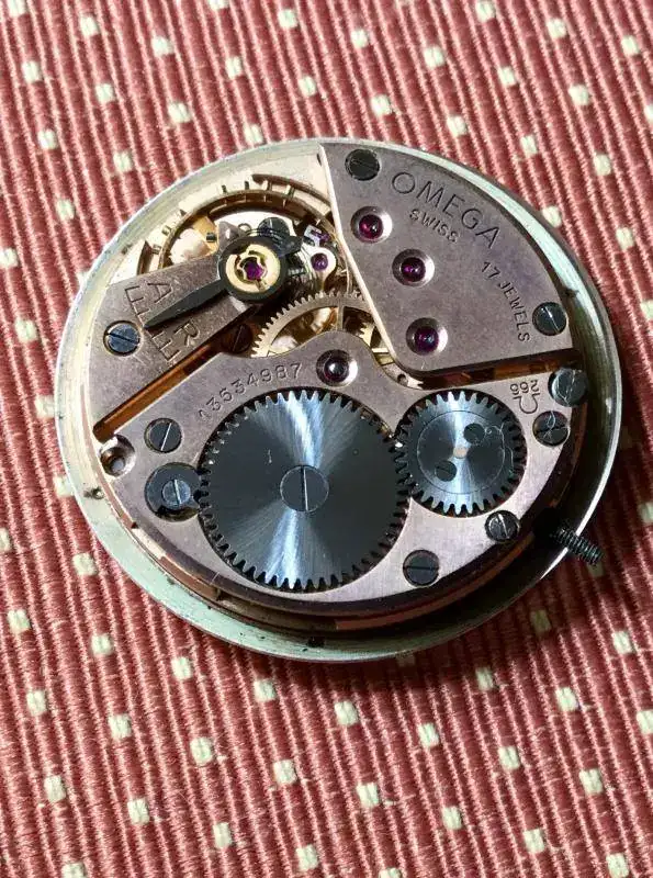

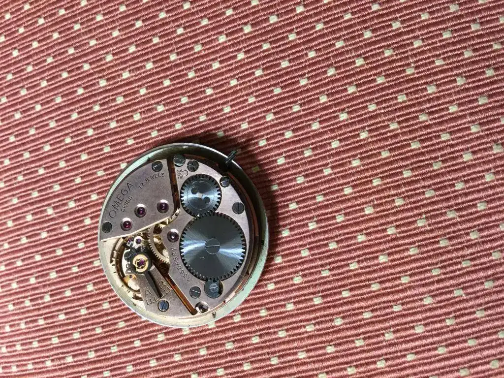

Enhorabuena por el hallazgo :ok::, supongo que habrá salido de un compra-venta de oro ya que la mayoría proceden de esos negocios, se funde la caja queda el calibre, es un Omega calibre 265 o sea años 50 y poco que parece que está completo, tiene la esfera y agujas que parecen en buenas condiciones. Es una buen calibre, con una caja adecuada y un poco de mantenimiento, reloj para toda una vida :D

La máquina se ve estupenda.

Madre mia que hallazgo, no creo que sea dificil encontrar una caja que le vaya bien....:ok::
Buen día Martín; una máquina Omega se debe colocar en una caja Omega original. Recuerde...es unOmega...
Tenga paciencia: tome solo el diámetro del cuadrante y busque en M.Libre o ebay - ahí suele salir estas cajas. Lo que ocurre es que al quedar muy pocas originales - se las disputan miles de personas!!!
Le sugiero recorrer relojeros viejitos - seguro que alguno la tendrá. Un saludo,Luis desde Argentina
hola,merece la pena buscarle algo, creo que le vendría bien esta caja.
¿Que si es aprovechable?. Y tanto que lo es. Yo creo ver 266 pero que 265 o 266 tal va. En las condiciones que está esa esfera y la máquina hay que meterlo en una caja ya; como te dice el amigo Luis lo bueno sería que la caja fuera Omega pero si no aparece una pronto y mientras se encuentra tampoco te iría mal una genérica y empezar a disfrutarlo enseguida. Cuando salga la Omega se cambia y punto.
Eso si, la Omega no saldrá regalada, je,je,je.
Buen día martín; sí le interesa esa caja - pidalé la medida donde va el cuadrante??
Mientras llega la respuesta - tenga anotada la medida del diámetro de su cuadrante.
De acuerdo a lo que se ve en la foto donde su máquina está de frente - se nota perfectamente que el cuadrante sobresale 2mm. + 30mm de la máquina puede llegara a tener 32/33 mm. y por lo que se persive - la caja que está rematandosé tiene unos 33 mm. - digale que tome la medida sacando el arco??. Me parece que le irá a su máquina...bingo?.

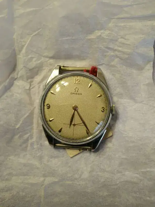

Por propia experiencia, con paciencia se encuentran cajas, el resultado de la última que me he encontrado es este, una 2900-5 en estado nos y las etiquetas pegadas :D a Casiná le sonará la esfera :D:D:D, espero que me llegue el lunes, el calibre es un 266 pero la esfera solo mide 30,5 mm (Sí la tengo más pequeña:whist::) y para estos diámetros es algo más fácil encontrar.
Esta y otra que tengo para un 267 a falta de la esfera adecuada, las he encontrado la bahía italiana. Lo dicho, con un poco de paciencia se puede construir un magnifico reloj.

Y con asas de cerrojo ..... casi ná.
Yo la tengo más grande, efectívamente. La mía es de 33.5.
PS. Y a 88 +10 ¿eh, pillín?.
Si Signore, además con regalo de unas coronas y tijas :D:D, el vendedor muy amable pero tuve que entenderme con él en Italiano, que su inglés era cuando menos raro....Me quedé sorprendido del precio ya que no es una caja muy corriente. Veo que al final va a ser verdad que andamos por los mismos caminos. Bueno sigo buscando para mi 27M en versión "optimizada" que la mía solo mide 29,5mm

Efectivamente 266, los lunes veo mejor :cool1:

Puedes buscar por calibre 30t2 y del 260 al 269 y por referencia de la caja, validas para tu calibre tienes entre otras : la 2900-5, la 2990-1, la 121.002.62, la 14713.61 etc... alguna no se encuentran o las que aparecen tienen precio de locura y de otras como la última que te cito hay una ahora mismo a la venta en Ebay, pero ojo, el diámetro de tu esfera es grande y probablemente (seguro) no le valga ninguna de las que te indico. Aunque la caja te valga para el calibre, es posible que la esfera no te entre por lo que tienes que verificar cual es el diámetro de esfera que admite la caja que vayas a comprar, ten en cuenta que muchos de los calibres que estaban montados en cajas de oro, venían con una esfera más grande que las de acero y esa es la dificultad añadida para encontrarles caja.
