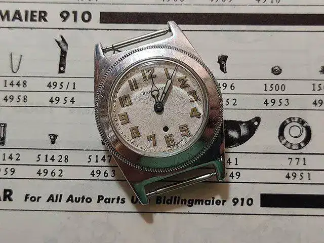

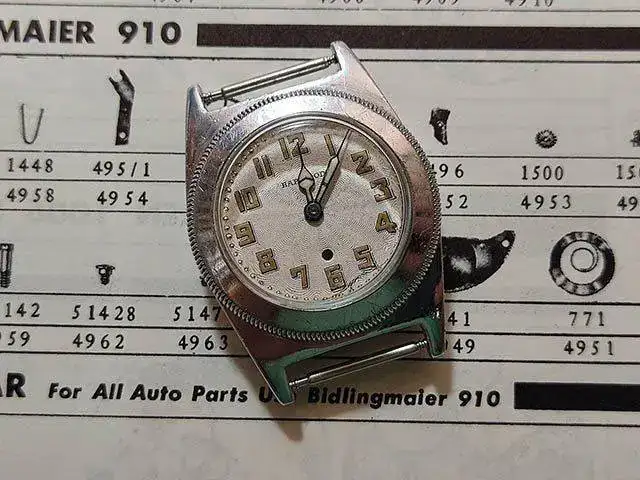

Tal y como prometí hace un tiempo, aquí está el hilo con la recuperación del harwood que mostré en el hilo diaría.
Antes de seguir, mi agradecimiento a Lee por prestarme el suyo para que pudiera averiguar como era la pieza del auto que me faltaba.
Si hay algo dificil cuando de harwood se trata, es el encontrar fotografías e información sobre la máquina y su funcionamiento. Recordar que es un automático al que no se le puede dar cuerda, aun cuando el movimiento base es un as, y que el cambio de hora se realiza girando el bisel o la tapa, según modelos de caja.

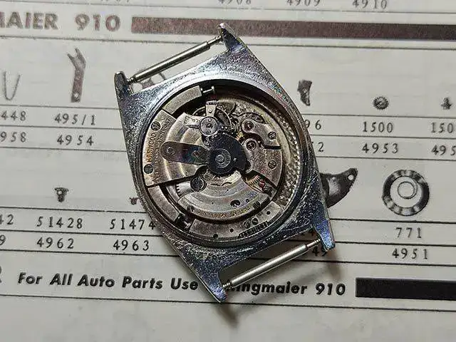

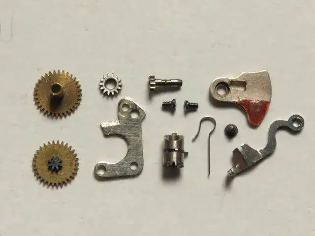

Hace largo tiempo compré este movimiento por un módico precio.

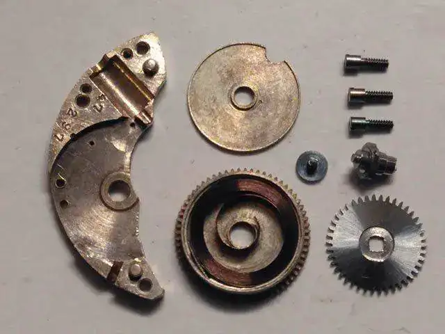

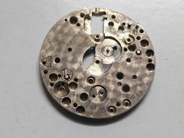

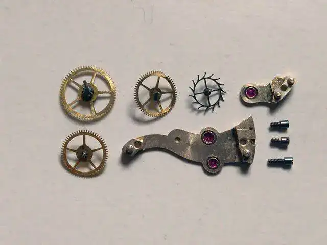

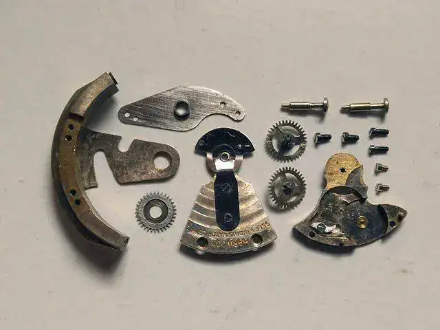

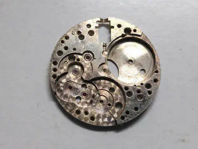

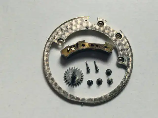

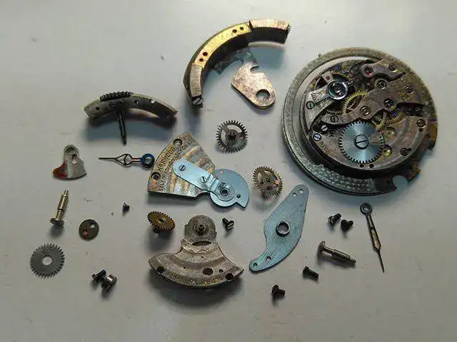

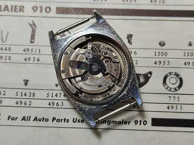

Este es el despiece, algo como he dicho dificil de encontrar.
Platina
Sistema de cambio de hora e indicación de carga.
El cubo y su puente.
Rodaje.

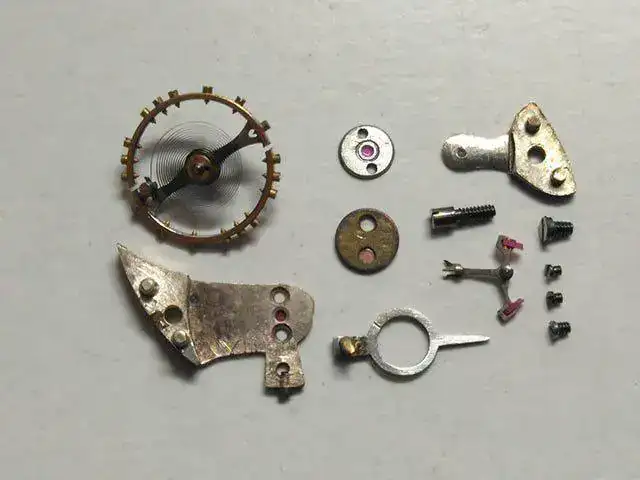

Volante y áncora con sus respectivos puentes.
Sistema de carga automática.

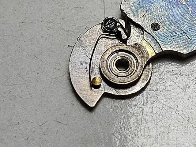

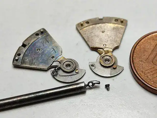

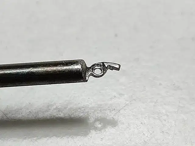

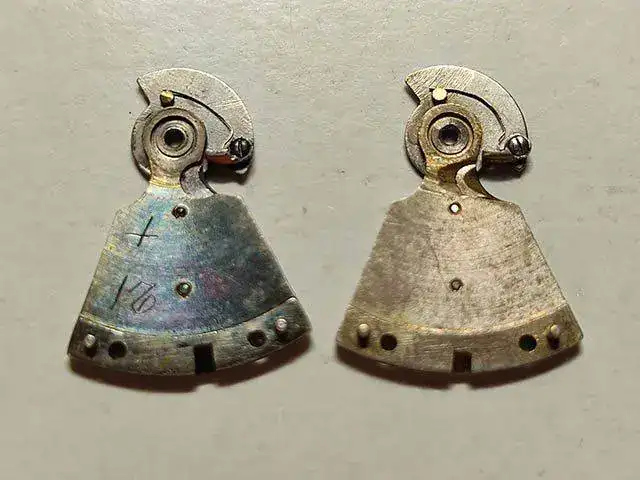

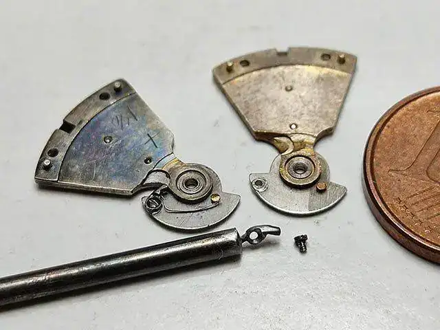

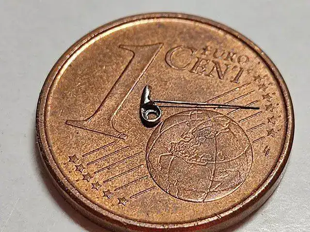

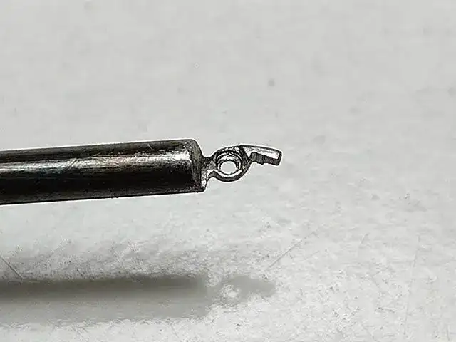

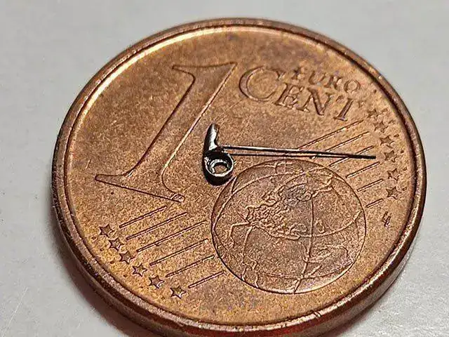

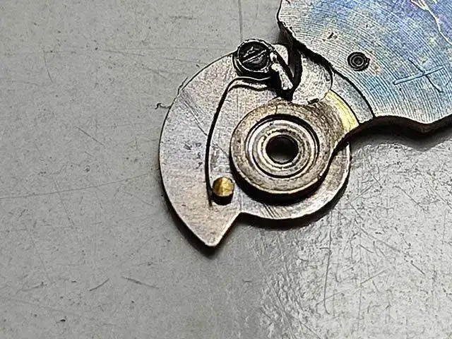

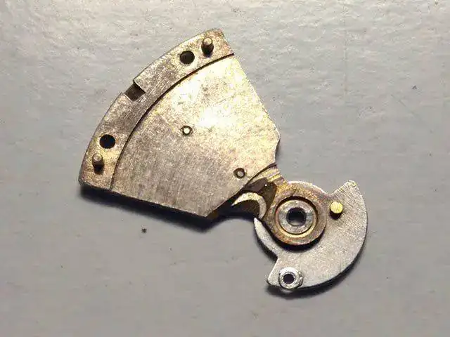

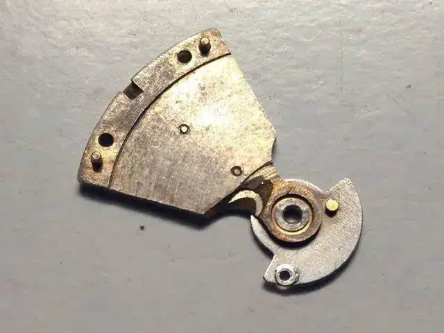

El principal problema lo encontré en el soporte de la masa oscilante. LLeva un trinquete que es el que arrastra a la rueda dentada que realiza la carga. A continuación podeis ver el original enviado por Lee y el proceso de fabricación del mismo.

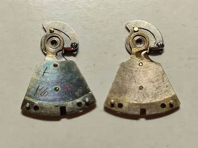

Y aquí el original y el fabricado.
Y aquí el funcionamiento del sistema.

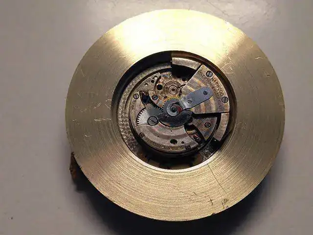

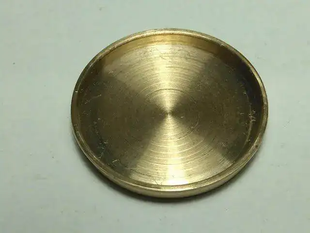

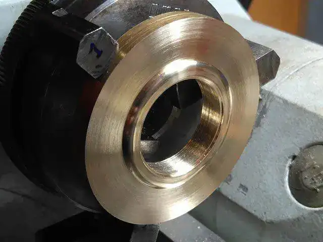

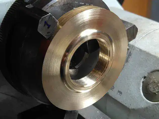

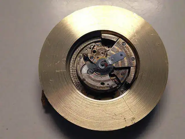

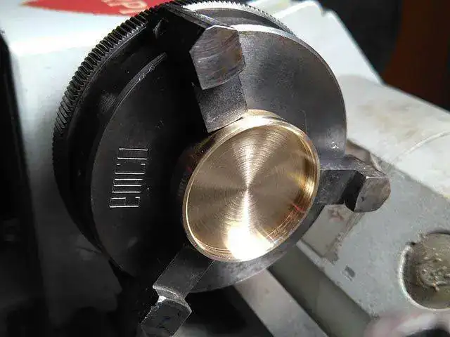

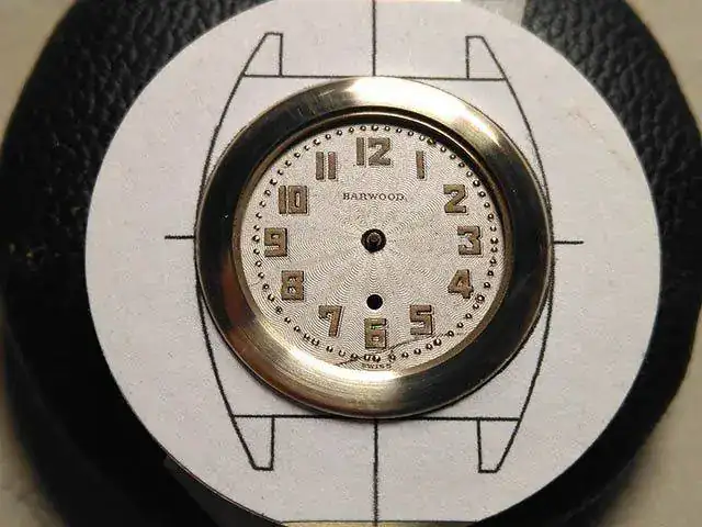

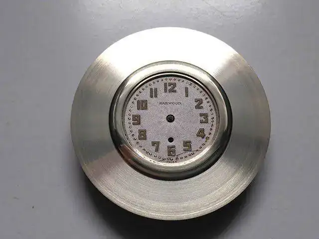

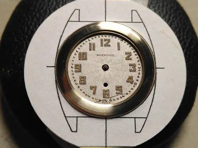

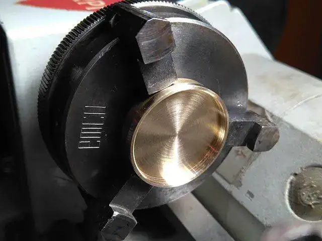

He de comentar que este movimiento estuvo en un cajón en espera de encontrar caja. Sin embargo, tras casi un año, y con la posibilidad que me da el torno que me prestó mi amigo, me decidí a fabricarla.
Forhar01.webpForhar02.webpForhar03.webpForhar04.webpForhar05.webpForhar06.webpForhar08.webp

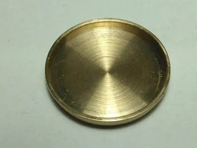

Y a falta de darle la forma definitiva el amigo Murphy decidió hacer de las suyas y salió en eBay una caja original a un precio asequible......
Otro modelo acabado y listo para usar.
Ver el archivos adjunto 852703Ver el archivos adjunto 852704Ver el archivos adjunto 852705Ver el archivos adjunto 852706Ver el archivos adjunto 852707Ver el archivos adjunto 852708
Ver el archivos adjunto 852709
Ver el archivos adjunto 852710Ver el archivos adjunto 852711Ver el archivos adjunto 852712Ver el archivos adjunto 852713Ver el archivos adjunto 852714Ver el archivos adjunto 852715Ver el archivos adjunto 852716
Ver el archivos adjunto 852717Ver el archivos adjunto 852718

curioso este reloj sin corona. Gran detalle de Lee. Mucha suerte al encontrar la caja original pero si no hubiera sido así, también le serviria la caja que tus manos y el torno le hicisteis. Vamos Pedro, a por el siguiente.
Me fascina cómo has moldeado el trinquete, supongo que a base de limar y limar, porque hacer eso en el torno es complicadísimo...
Un 10 para el amigo Lee y un 20 para el maestro.
Ese A.Michel versus Adolfh Schild, al que yo cariñosamente llamo como tu ya sabes... jajajaj, son impresionantemente duros y efectivos, aunque este sistema de carga nunca lo había visto.

Efectivamente el trinquete está limado. Utilicé una varilla redonda para poder sujetarla con un mandril. Como bien dices, estos movimiento son duros. Se que es un movimiento de 8,75 pero no a cual corresponde. Podría ser un 350, pero ni idea. El sistema de carga es muy curioso ya que no lleva rueda de corona, sino tres ruedas dentadas que transmiten el movimiento directamente, bloqueando el trinquete a una de ellas para que no pierda la carga.

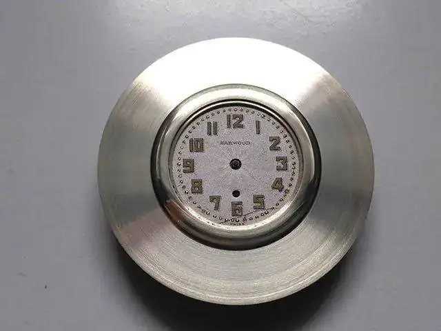

No tiene segundera, ya que la tija se situa a las 6

Gracias a ti porque de poco sirve tener manos si no sabes lo que tienes que hacer. Mira que busqué información y nada de nada. Lo que he puesto creo que es lo más completo que se puede encontrar hasta el momento.
Creo, aunque no estoy del todo seguro, que este modelo no lleva segundero y el bujero que se aprecia a las 6 indica la carga por cambios de color. Ya nos lo aclararán Pedro o Lee.
Como he comentado, en donde debería estar el segundero se encuentra la tija. El bujero con los colores blando y rojo indica si tiene carga o no.
Hola, el indicador de las 6 marca cuando el bisel está en posición para mover las agujas y cuando no. Una “protocorona roscada”.
Magnifico trabajo, un saludo
Gracias por la aclaración. Como bien dices, cuando giras el bisel para cambiar la hora el color pasa de rojo a blanco. Sin embargo, no se en donde leí que era el indicador de carga, así que no puedes imaginarte la de elucubraciones que he hecho intentando averiguar como al cargar el muelle real se podia mover esa pequeña pieza para cambiar el color.
