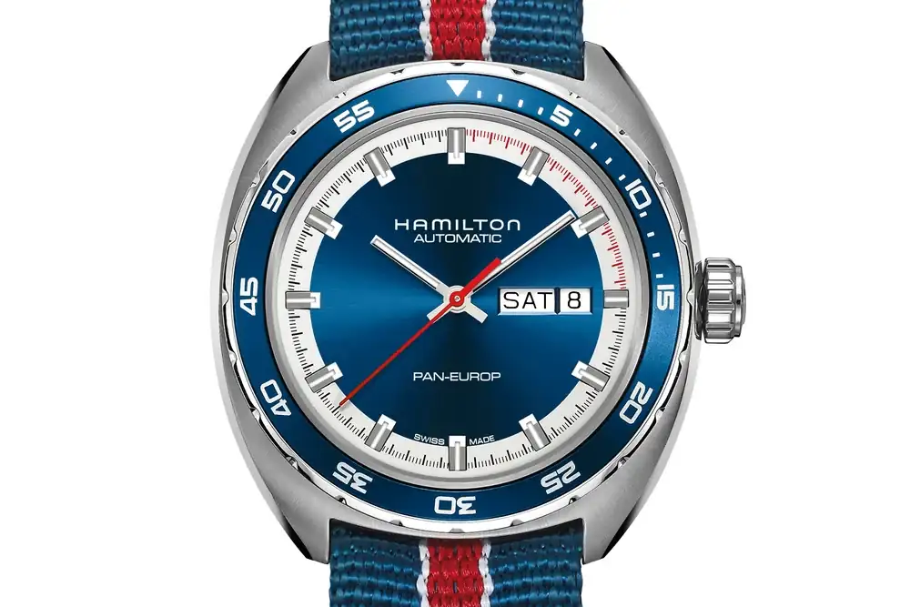

Sabeis a que alternancias late el corazon de un hamilton pan europ solo hora, y que calibre lleva?

El calibre es el H30 con 80 horas de reserva de marcha.
28.000 alternacias creo recordar.

No late a 28000 como afirmáis, sino a 21600. Han bajado alternancias para ganar reserva de marcha.

Exactamente es un 3Hz, un 21600.
La H30 no es más que la adopción de la Powermatic de Tissot, y esta a su vez es una variación de la ETA 2824 que se le ha cambiado barrilete/muelle real, escape, volante y espiral. Lo han bajado de frecuencia de 4Hz a 3Hz, para que tenga una reserva de marcha de 80 horas.
Y la verdad que hasta ahora el resultado es óptimo, con una muy buena precisión, todo y que han eliminado la clásica "raqueta", por lo que tendrán que venir muy bien tarados de fábrica.

Si, ese modelo es, me parece una preciosidad

Es muy bonito en azul....me lo probé en el CI hace un mes y me gustó.

El azul es maravilloso!! En el foro de compra-venta tienen uno ahora a muy buen precio
